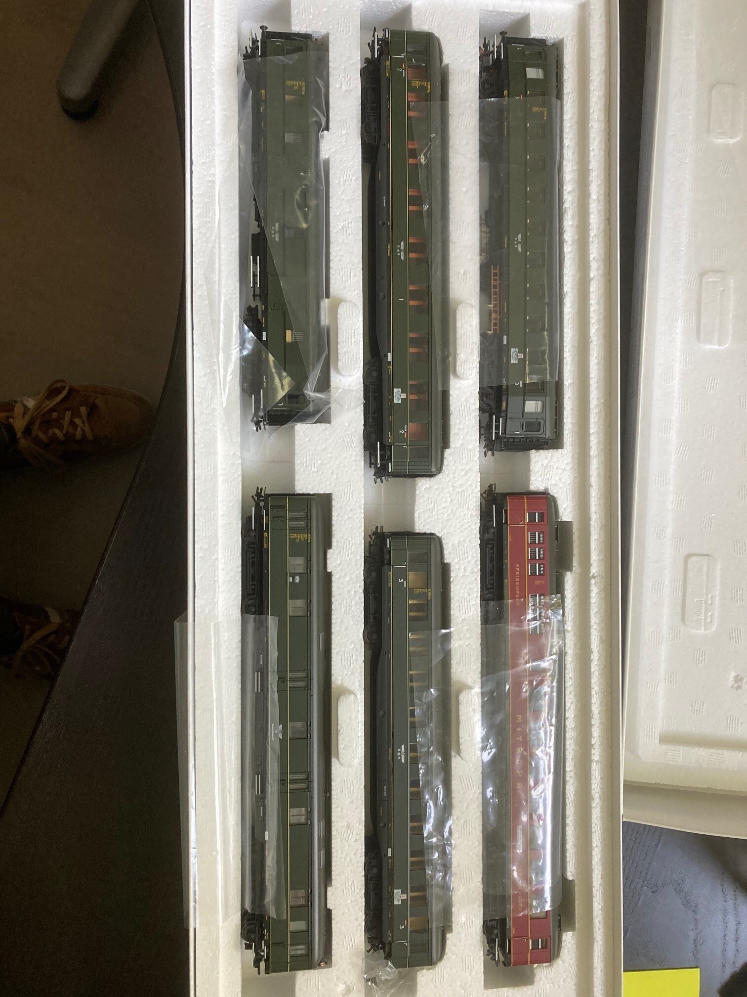

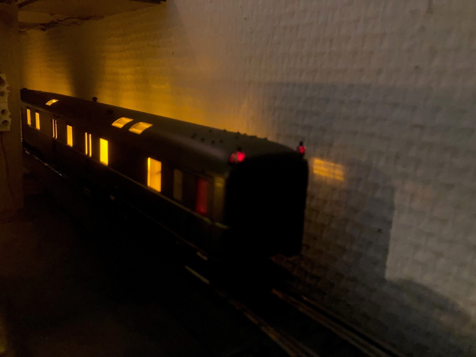

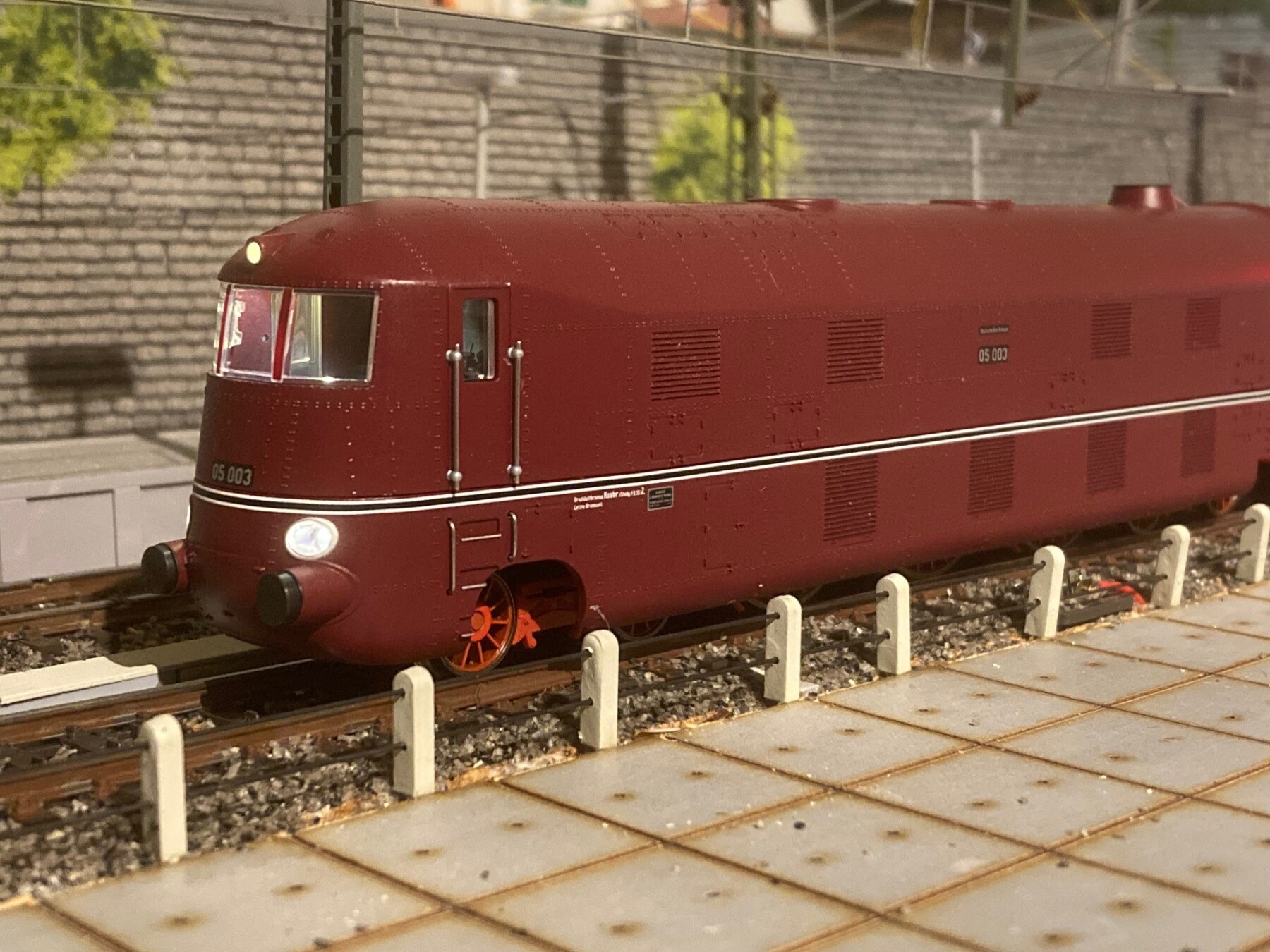

Dan gaan we naar tijdperk II. Een set sneltreinrijtuigen kwam ik tegen. Een mooie complete set passend bij de stroomlijnlocomotief BR05. Met binnenverlichting en sluitlicht. Plaatjes van de doos, de inhoud en twee kiekjes op de baan;

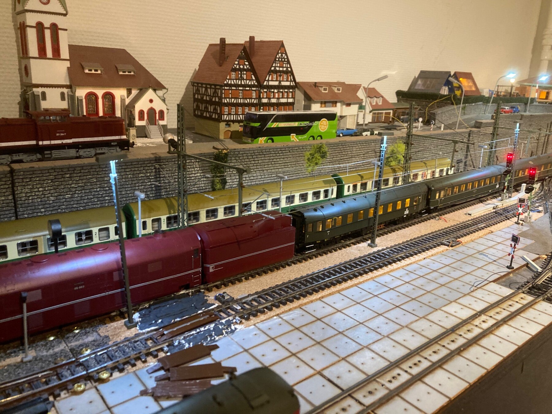

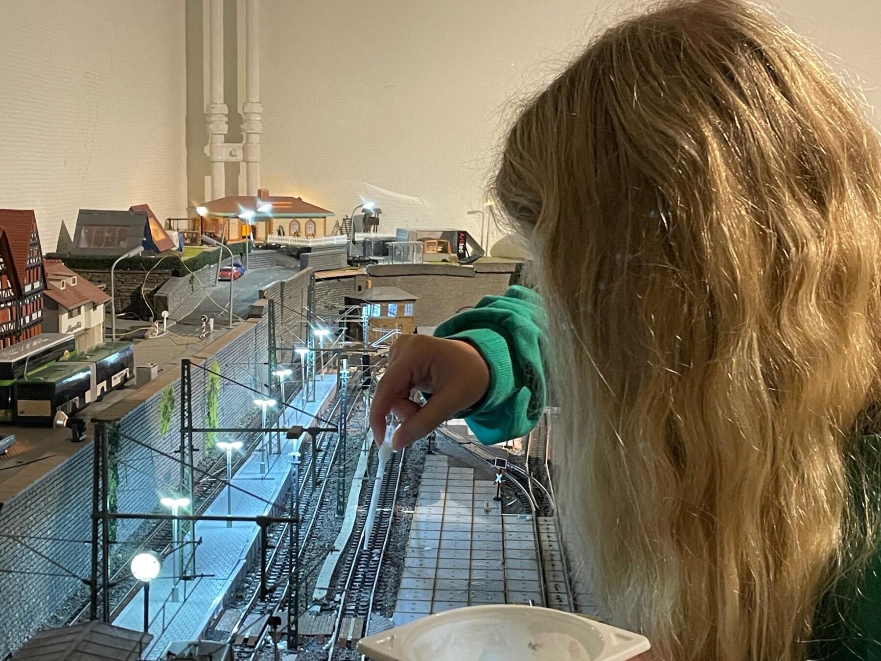

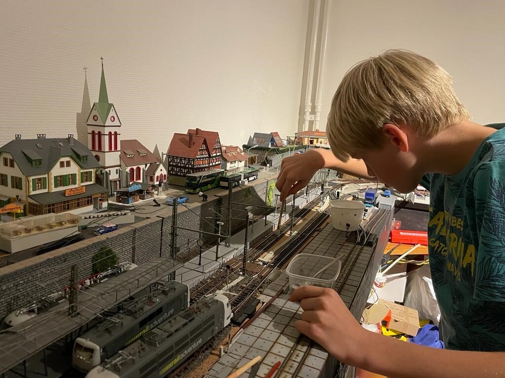

In de afgelopen herfstvakantie heb ik eens wat kinderen en mezelf aan het werk gezet om de baan wat verder aan te kleden.
Wat al een tijd op het programma stond was het ballasten van de rails, en zowaar hebben mijn oudste zoon en dochter daarbij geholpen.
Vooral mijn dochter blijkt dit snel en secuur te kunnen

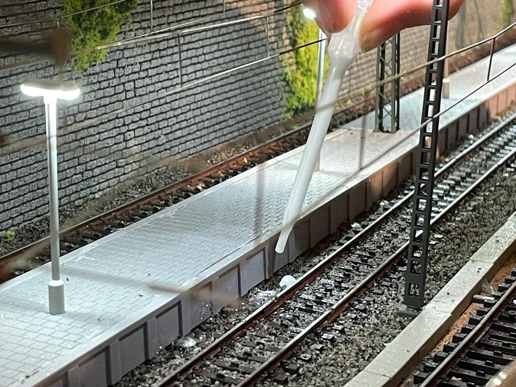

Methode is eerst grind neerleggen en ordenenen, even natspuiten met "ontspannen water" en dan met houtlijm (1)/water (ca 2-3)/drupje afwasmiddel indruppelen.
Zoon aan het werk;
Close up indruppelen:

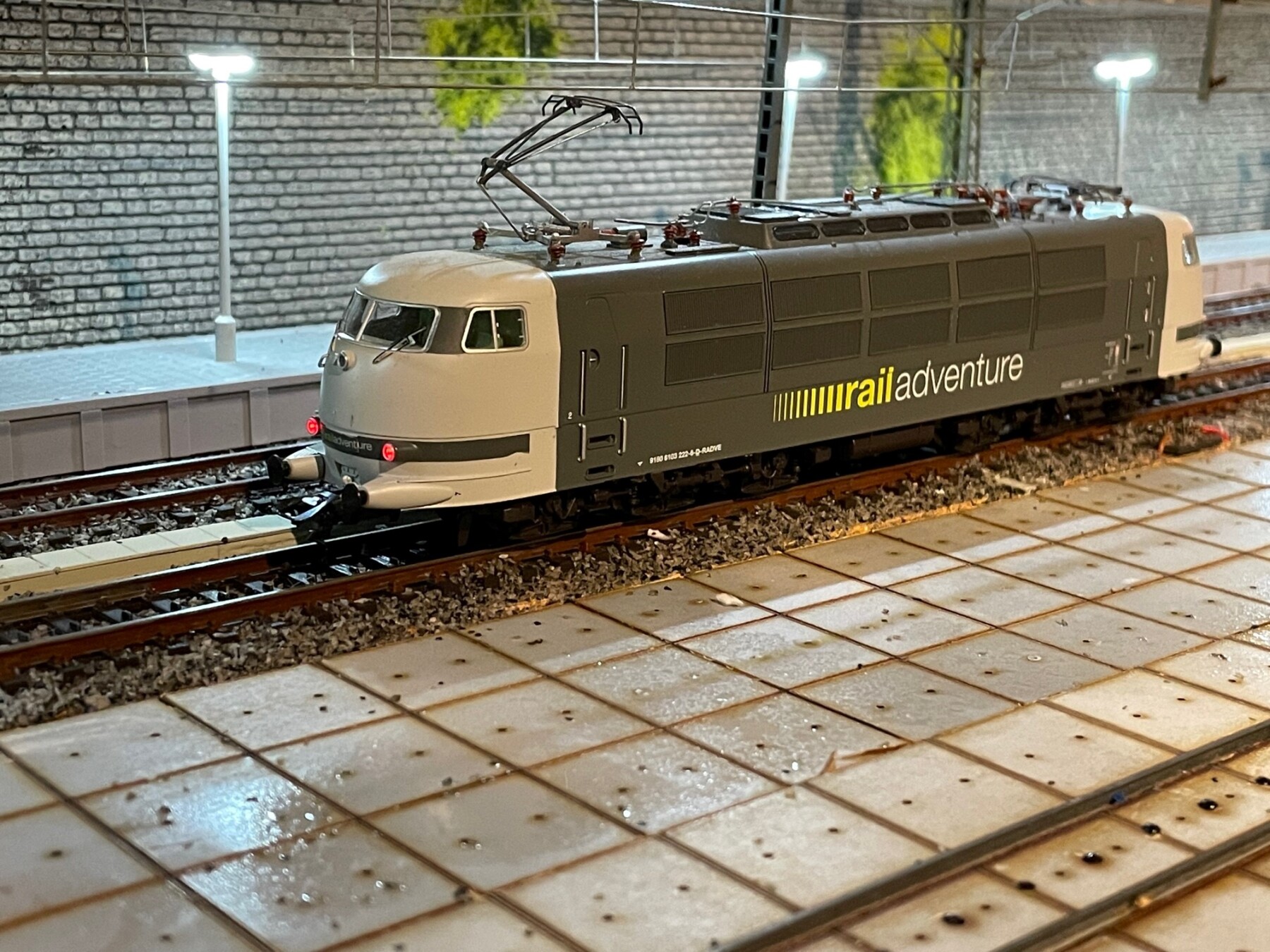

Een nog nat plaatje, zo lijkt het net "na de regenbui".
