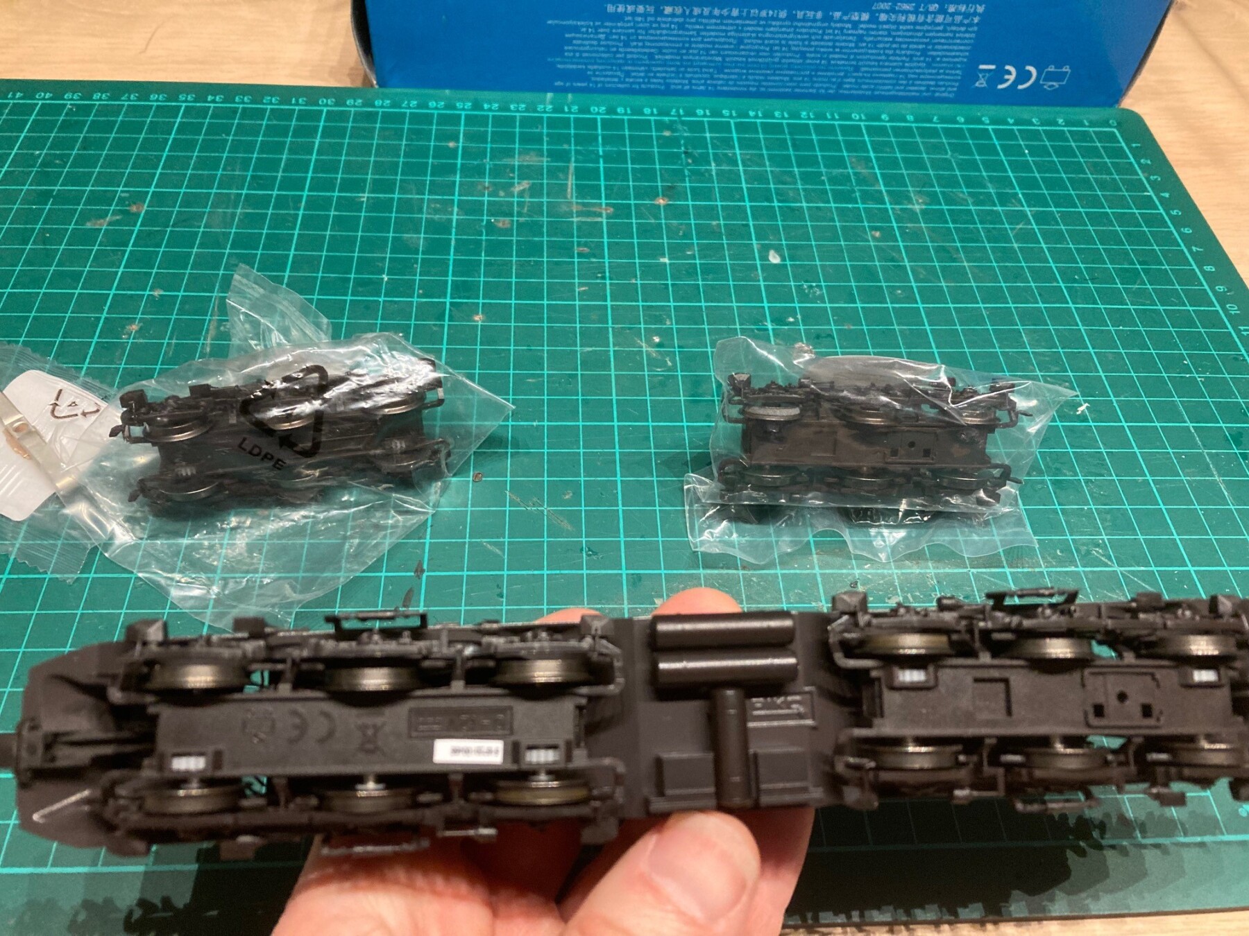

Gaan we naar de gebruikte ombouwonderdelen;
Een compleet draaistel met AC wielen. Aan de voorzijde hebben we dit artikel met -67; -68 is het achterdraaistel. Ik heb de keus gemaakt om complete draaistellen te vervangen. In principe kan de ombouw ook met de originele draaistellen en DC wielen, maar dat durfde ik niet aan vanwege de mogelijheid dat deze dan niet op alle marklin wissels soepel zou lopen. Zelf de wielen op de juiste afstand zetten kan ik niet.
En ook een sleper nodig, deze komt standaard bij Piko vandaan uit de onderdelen lijst van de BR103 (net zoals de draaistellen)

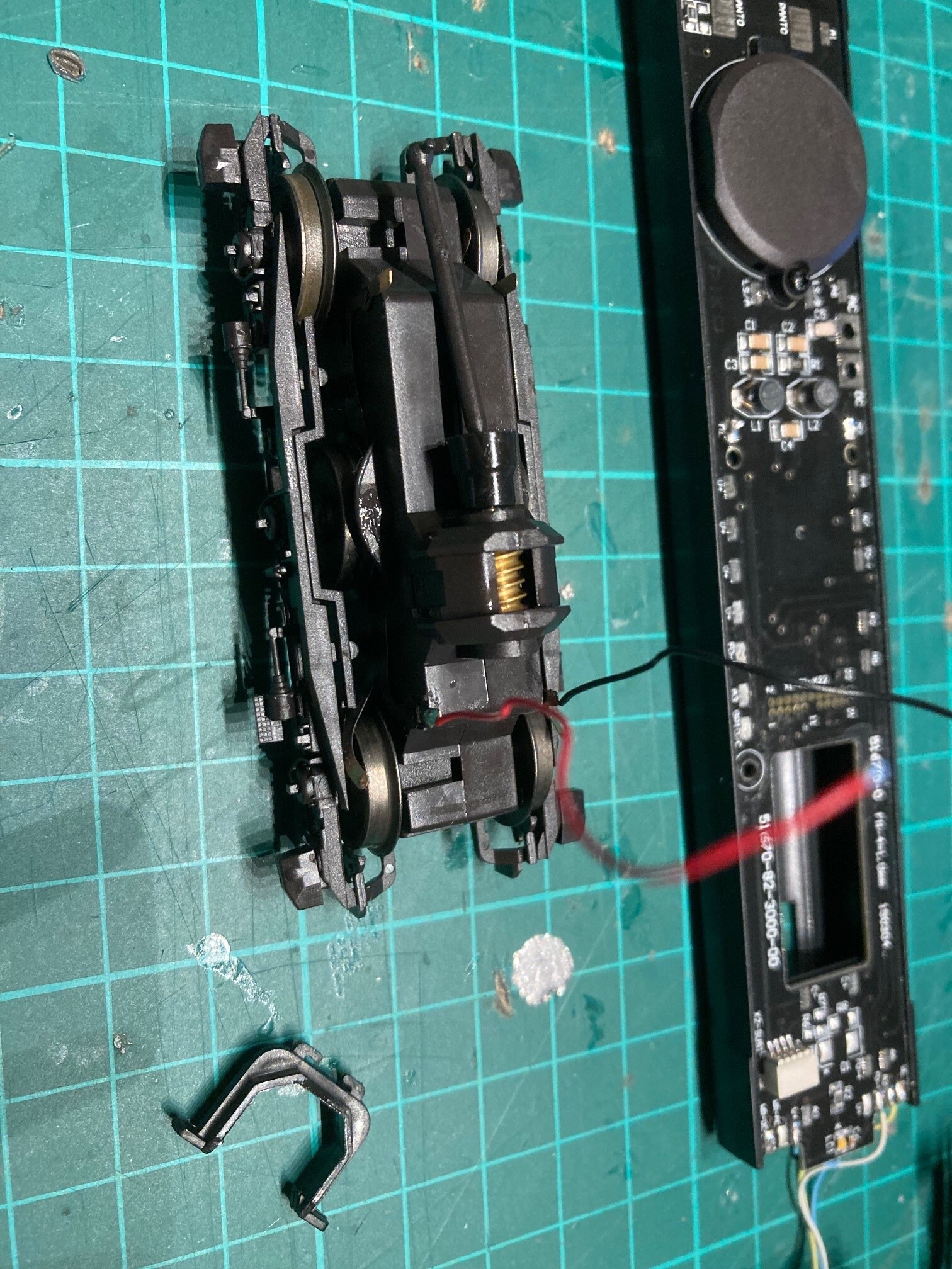

Op diverse punten van de printplaat zijn draden gesoldeerd. Heel overzichtelijk allemaal; 3 draadjes naar de front en sluitlichten, 2 draadjes naar de wielen (links en rechts).
Dit aan beide kanten en dan nog 2 motordraden in het midden. Voor AC bedrijf moet de rode draad omgezet worden van "WR-DC" naar "WR-AC".
Wil je echter de wielstellen wisselen, dan moet de print er af om bij de bevestiging te komen van de draaistellen. Alles er af dus. De frontlichten printjes kunnen gewoon uitgenomen worden, dus die draden hoeven niet los:
Het draaistel zit met een klip vast, haal je die los, dan valt het draaistel er zo uit. De cardanas ook goed opvangen.

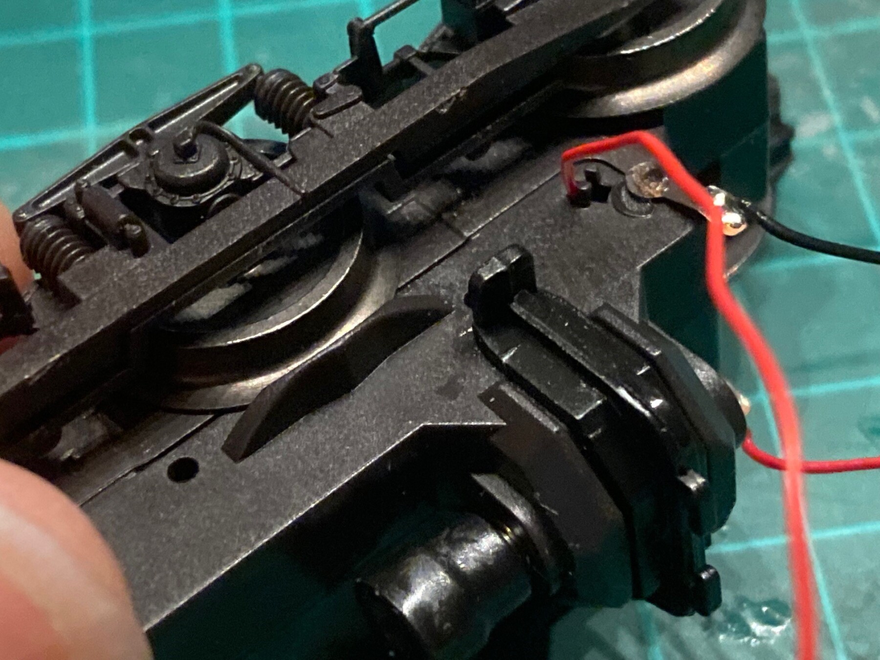

De sleper krijgt een draad gesoldeerd:
Met een beetje friemelen kon ik draad door de behuizing heen doorvoeren, zo is de draad naar de sleper toe netjes weggewerkt.
Gemonteerd op het draaistel. Het draaistel ging hierna weer in de lok en vastgezet met de clip.
En weer terug de draden solderen, nu het wielstel rechts dus op het AC soldeerpad. Ook zit er een schroefje die moet nu in een ander gat - niet op de foto, zit vlak bij de luidspreker voorbereiding (gemarkeerd met AC):
En de andere kant,
de rode draad van de sleper gaat naar de WR-DC aansluiting.
Ik vermoed dat WL en WR-AC aansluiting electrisch met elkaar verbonden zijn.
Decoder er op prikken en testen maar. Rijdt geweldig goed bij mij. Plaatje is van werkend sluitlicht en gescheiden aansturing van de cabineverlichting.
