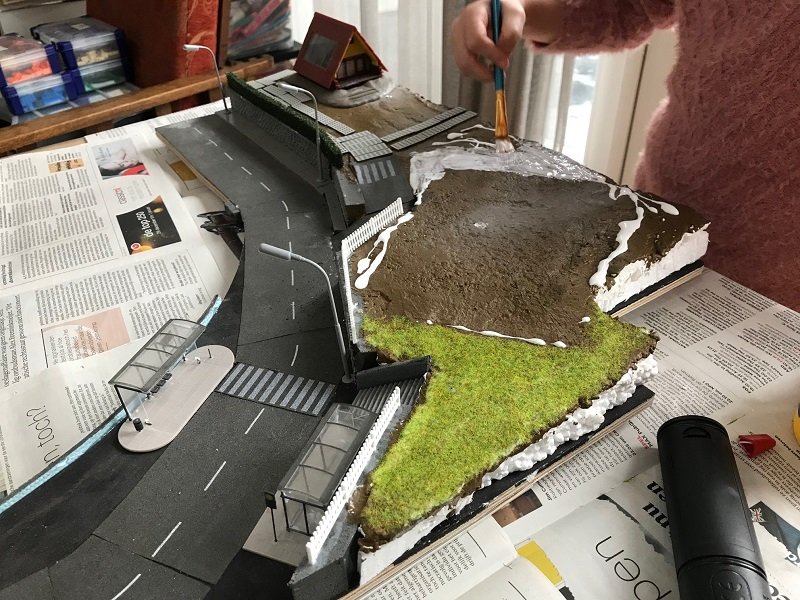

Sinds de vorige update is er in een langzaam tempo verder gewerkt aan het scenery stuk linksachter. Hier moet uiteindelijk een camping komen, verder loopt de hoofdtoegangsweg naar het stadje hier langs.
Eerst maar eens alles flink onder de sculptamold smeren:
Na drogen het geheel alvast op kleur brengen zodat het wit later niet doorschijnt onder de grasmat:
Lantaarnpalen zijn al aangebracht, mijn dochter vond het leuk om te helpen bedraden. De totale hoogte van dit stuk is 12 cm boven de moduleonderbouw. De hoogte is getest met E-loks en alles gaat er prima onderdoor.
En ter afsluiting een plaatje van de totale hoek bij donker. Work in progress zeggen we maar, nog veel te doen. Komende tijd eens kijken of ik samen met mijn dochter kan begrassen.

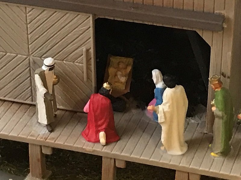

Afgelopen weekend ben ik samen met mijn dochter bezig geweest met een tweetal kleine diorama's voor in de vensterbank,
Ter plaatse is namelijk de oproep gedaan om een soort van kerststalletje in de vensterbank neer te zetten, net zoals eerder dit jaar vele knuffelberen achter het raam werden gezet bij een eerdere lockdown.
Zo valt er toch bij de gezonde wandelingen genoeg te ontdekken.
Een tweetal dozen (pakketjes bezorgd) werden zo voorzien van een klein thema.
Een doos is door ons samen bewerkt, het idee hier is een traditionele boerderij thans B&B waar geen plaats meer was voor een modernere Jozef en Maria. In plaats daarvan is hier de oude kolenschuur, van de reeds lang verloren gegane zijlijn, tegenover de boerderij uitverkoren als de perfecte plaats voor de kribbe. Schuifdeur dicht en toch een beetje tochtvrij.
Een basis kleur had ik de doos gegeven, verder heeft mijn dochter de huisjes een plek gegeven, de weg aangelegd en met een handstrooibusje het gras gemaakt. Wat lichtjes er bij en niet te vergeten wat figuren te plaatsen. Mijn dochter vond het nodig om een nieuwsgierig schaap ahcter 1 van de wijzen te laten plaatsnemen.
Zo kwam dit diorama tot stand:
Kijken we nog wat dichterbij, zien we waarempel een kindje in de kribbe:
De tweede doos is compleet door mijn dochter zelf gemaakt, zonder verdere hulp. Hier was ze zelf vergeten te zorgen voor een basiskleur, maar verder is alle aankleding door haar zelf gedaan. Ook alle draden zijn door haar zelf aangesloten. Zelf vind ik het een heel leuk tafereeltje, een herder op weg met zijn schapen langs het kleine huisje. Wie weet is deze herder wel op zoek naar de schapen die een beetje bij de kolenschuur staan te lummelen...
En zo staat het spulletje dan in de vensterbank van buiten af gezien:
Toch leuk om zo samen bezig te zijn. Alle lichtpunten zijn individueel aangesloten via 8 apart te schakelen (Arduino) relais. Kleine afstandsbediening er er bij en de kinderen spelen lekker met het aan het uitzetten van de lichten.

#51 Groen gras op de camping
Zoals in update
#49
al gemeld had ik op de planning staan om samen met mijn dochter te gaan begrassen.
Eerst nog even een plaatje van het station. Hier zijn de rangeerseinen meer defintief geplaatste. Het rangeersein aan de perronuithouder is aangesloten, er is een hoog rangeersein geplaatst op het spoor links daarvan en het station heeft de verlichting aangesloten gekregen.
Makkelijk als de module in 1x daarvoor op de kant gaat, kan alles tegelijk aangesloten worden.
Dan door naar het begrassen. Hier heeft mijn dochter (en ook mijn jongste zoon) mij geholpen met het begrassen. Hier is mijn dochter bezig met het uitsmeren van lijm waarna zij hele stukken gras heeft aangebracht.
En dan krijgen we een totaalplaatje als dit, een camping met wat gras, niet ontevreden voor een eerste keer, volgende begrassing van een wilde berm misschien nog wat langere vezels toepassen. Voor een platgetreden camping vind ik dit prima.
kerstvakantie is hiermee voorbij... iedereen hopelijk goede start van 2021!
