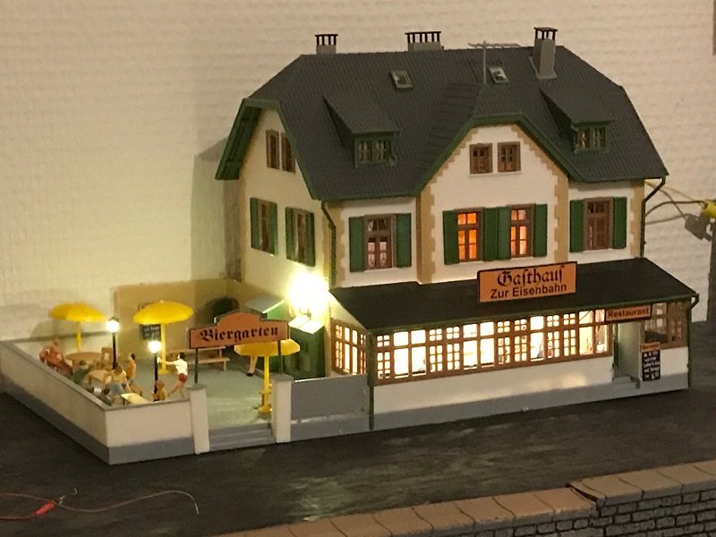

Terug weer naar een eerder projectje. Van de week kwam eindelijk de laatste levering binnen van wat lampjes voor op en bij het terras.
Ook nog wat extra figuren in voorraad en nog iets voor een toekomstig project (maar daarover later meer).
Eerst het gasthaus.
Zoals geschreven, nog een paar lampjes er bij. 2 staande lampen op het terras, en een wandlamp.
De plaatjes laten zien dat het terras zo iets meer sfeer krijgt. Nog een beetje spelen met de weerstanden, en iets met lampjes goed in een kiekje te zetten is ook een uitdaging. Beetje spelen met wel of geen flits.
Kijkt u zelf:
