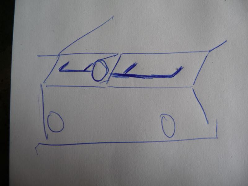

Met een beetje inventiviteit maken ze dit ervan. (excuseer het tekentalent!)

De oplossing van Bart lijkt me een redelijk compromis.

Met alle respect, technisch onmogelijk vind ik een wat flauw argument.
Je zou dan een mal moeten maken die op het midden gescheiden is, hij moet immers naar de zijkant kunnen lossen. Voor de buitenste twee gaatjes moet je echter naar voren lossen.
Dus je krijgt een mal uit minstens 3 delen, alleen voor de voorkant van de neus, met alle naden als gevolg.
Laat ze maar lekker de gaatjes aan de voorkant maken, ik heb liever een iets foute handgreep dan overal naden over de neus.
