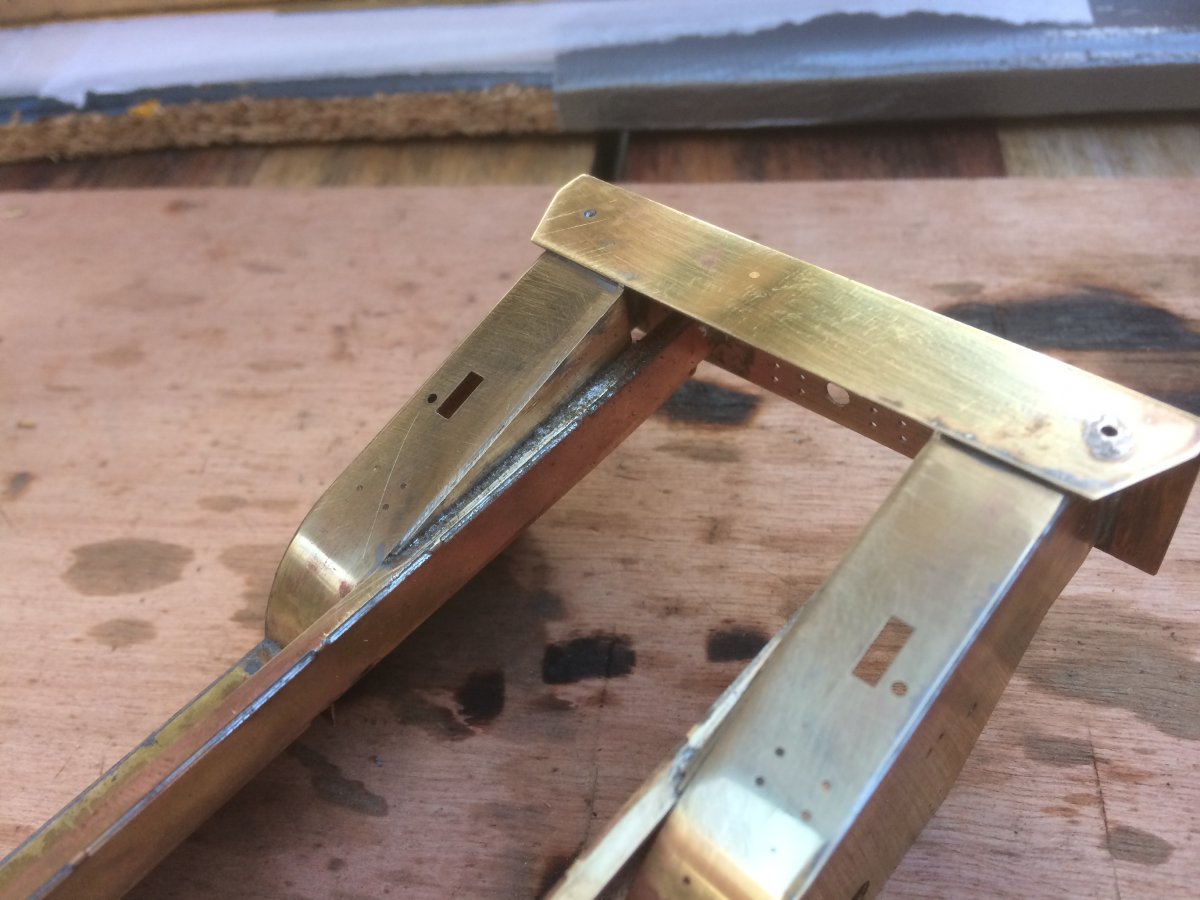

Zoals eerder al geschreven was bij mij de kier tussen de huif en de "spatborden" iets groter dan bij anderen.
Met behulp van stukjes messing uit de rand van de etsplaat heb de "spatborden" iets dikker gemaakt waardoor eea nu zonder grote kier in elkaar past.

Mooi opgelost, ziet er strak uit. (y)

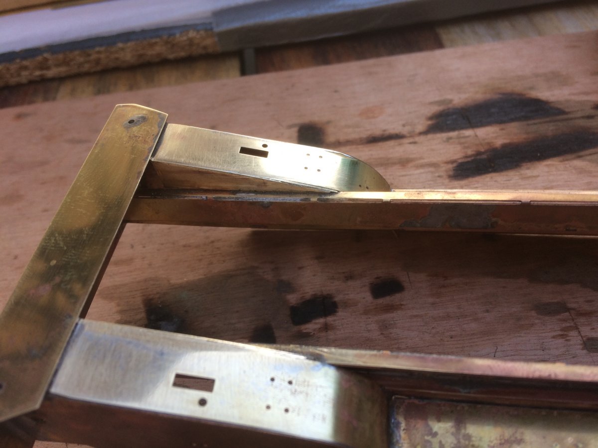

gelukkig ben ik niet de enige die worstelt de kap strak in het frame te krijgen...
En ook leuk om te zien wat voor oplossingen ervoor gevonden worden. Ook ik ga met behulp van plaatjes de maten aanpassen ,maar toch weer op een iets andere manier.
Na alles nog eens nagemeten te hebben heb ik gemerkt dat de huif nogal wat breder is dan de twee dakdragers.  Omdat ik de huif net klaar heb, ben ik van de breedte van de huif uitgegaan. Deze is bij mijn model 32,7mm (zie foto) tegen 32,0 voor de twee dakdragers.
Verder was het Frits (in spoor 0) al opgevallen dat de kastjes van het machinistenhuis exact even breed zijn als de achterste dakdrager. In plaats van de kastjes te versmallen, kies ik ervoor de daksteunen te verbreden. Op de foto zit de eerste strook rechts er al op, links ligt hij er nog naast. Deze strookjes haal ik uit de lange stangen van het remwerk (waar ik t.z.t. rondstaf voor ga gebruiken).
Zo zit alles naar mijn zin : de zijwanden van het machinistenhuis passen goed op de dakdrager aan, en alles van de kap is op gelijke breedte gemaakt.
Als laatste zet ik de frameplaten nog een tikkie nauwer, en ik ben weer dik tevreden.

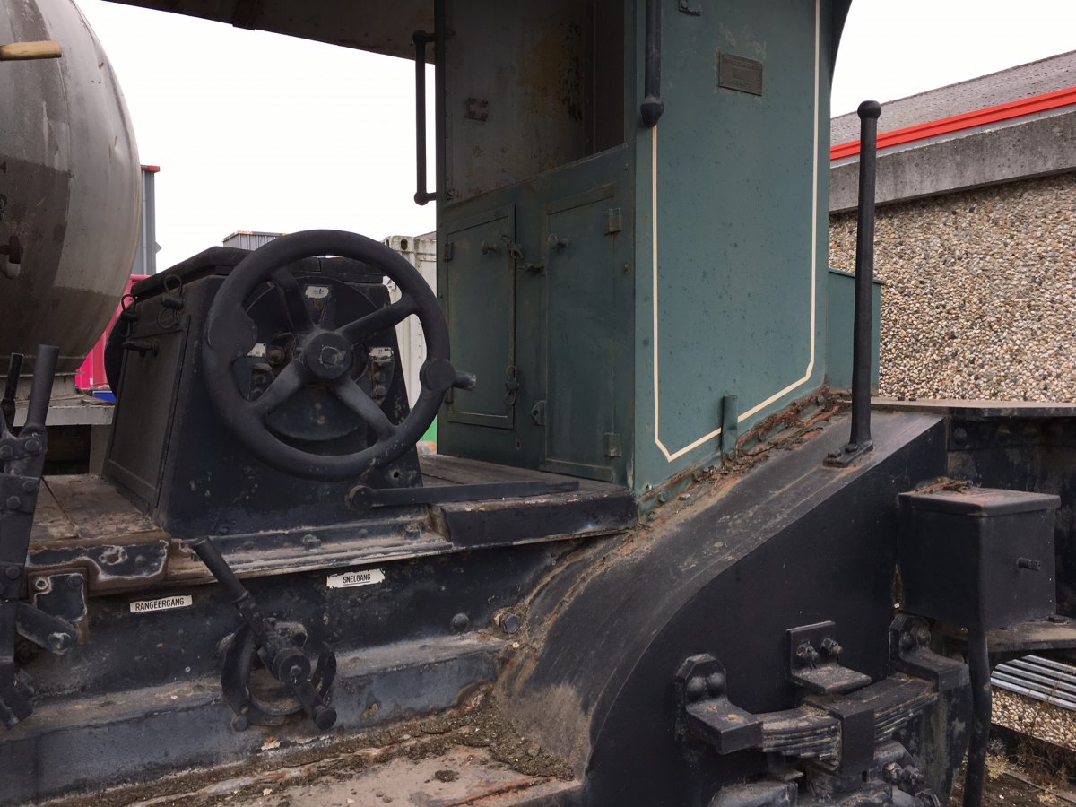

Gisteren ben ik even wezen kijken bij een oersik welke ergens in de buurt achter een hek staat.
Wat me opviel is dat de ruimte in de U-balk aan de binnenzijde van de "spatborden" dicht is gemakt tot in het U-profiel.
Is dit iemand anders ook al een opgevallen bij een andere Oersik
Daarnaast heeft ook deze uitvoering een verhoging op de motorhuif ongeveer net zoals op de blauwe uitvoering op de foto ergens in dit draadje.
Weet iemand misschien waarvoor deze verhoging was ?

Zo uit mijn hoofd, dit is dan een andere "serie", van 2 stuks, met een andere motor. Is ook iets langer, wijkt dus op meer punten af van de "standard" versie.

Dit is een van de oersikken die door Spoorijzer zijn opgekocht en opnieuw zijn opgebouwd.
hierbij is de originele benzine motor vervangen door een GM diesel, en hierdoor is de motorhuif voorzien van een opbouw voor de radiator en de motor.
Bij de SGB zijn deze wijzigingen aan de huif ongedaan gemaakt, zodat de 122 weer het originele uiterlijk kreeg.
De 103 en 137 zijn nooit bij Spoorijzer geweest, waardoor deze de aanpassingen niet hebben.
De dichtgemaakte U balk is gewoon origineel.
Groeten Arjen
