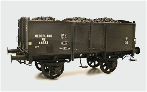

Bij MK models https://www.mkmodelbouwstudio.nl/pr-t14.htm staat ook informatie over GLY wagens.

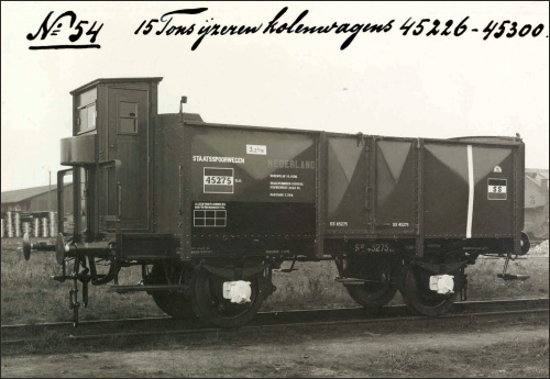

MK zegt dat GLY wagens geen spaakwielen hebben gehad, oftewel ALTIJD schijfwielen. Verder meen ik te lezen dat er ALTIJD korfbuffers op de wagens horen.
Dat staat dan haaks op de onderstaande afbeelding die op Seinarm geplaatst is.
afbeelding Seinarm:
afbeelding MK:
-Wat is nu de juiste keuze voor de Nederlandse GLY wagens: ALTIJD schijfwielen, en ALTIJD korfbuffers? Of zit het toch anders?

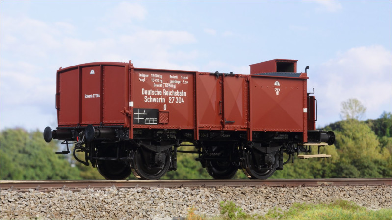

Dat maakt mij dan wel weer nieuwsgierig. Want er zijn ook Duitse GLY wagens (O-wagen type "Schwerin") met het transietteken. Zouden er dan ook Duitse (dus bruine) wagens type "Schwerin" in Zuid-Limburg gereden kunnen hebben?
https://www.km-1.de/html/o_02_schwerin.html

Re: NS GLY omspuiten en opschriften
« Reactie #64 Gepost op: 01 April 2024, 12:52:00 »
Formeel was dat mogelijk. Maar ik betwijfel dat dit met regelmaat gebeurd zal zijn. Door hun korte radstand (en daardoor slechte rijeigenschappen) mochten ze bij diverse maatschappijen, waaronder de DRB, niet in snelle treinen rijden. En daartoe behoorden dikwijls juist de internationale treinen.
