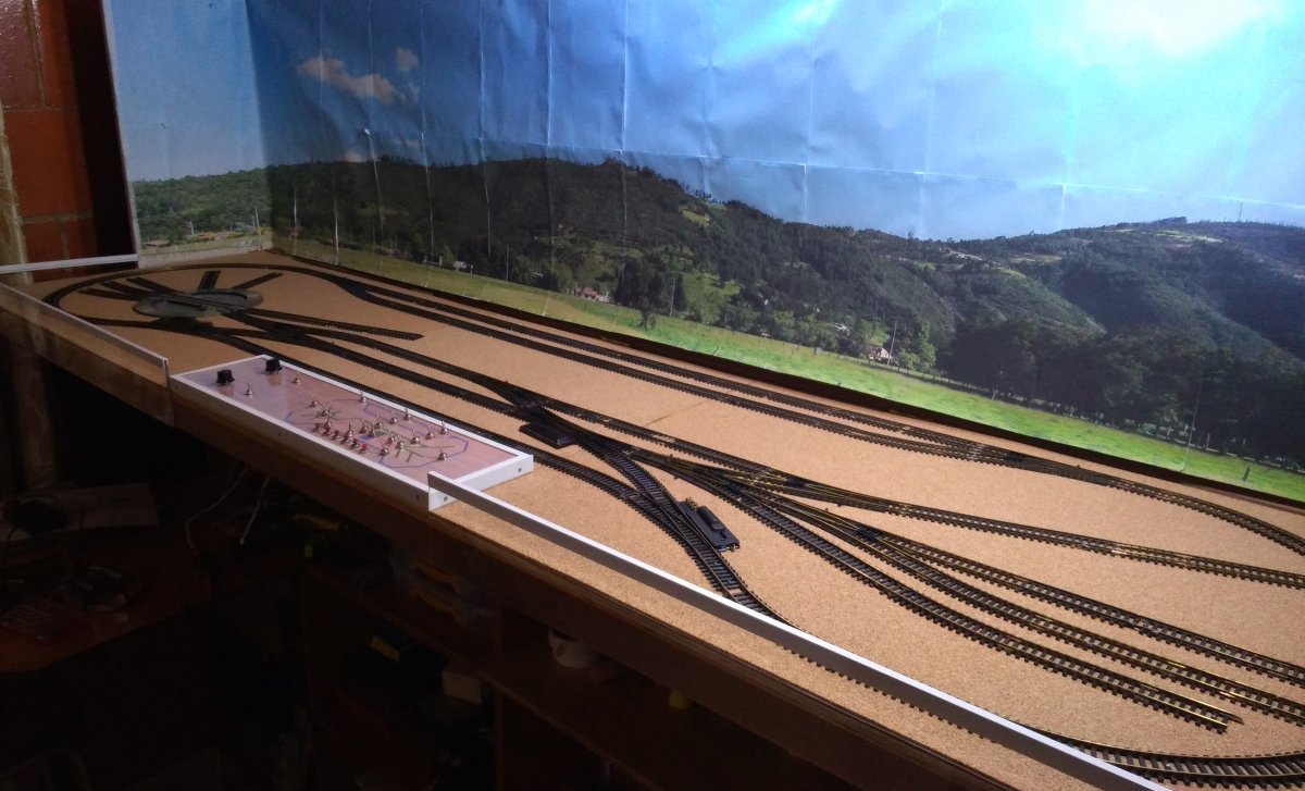

Hallo allemaal:
Langzaam aan komt het schakelbord er:
Het is het beproefde systeem van twee acrylplaten met het op papier geprinte schema er tussen. Links twee snelheid regelaars en richtingschakelaars, en verder on/off schakelaars voor de 16 baangedeeltes. Op aanraden van Hans Grasmaijer ook nog gaatjes geboord voor 6 pulsschakelaars voor m´n 3 electrische wissels, daarmee kan ik dan uitproberen of het de moeite is om alle andere ook electrisch te maken.
Ik heb stroken acryl langs de randen van de tafel gemonteerd, om te voorkomen dat een ontspoorde of op hol geslagen trein een duik van 120 cm naar de grond neemt.
Zo ziet de onderkant van de baan er uit:
Tegen de muur opgeklapt is het een prima werkhoogte om de draden te installeren. Geen ondertafels gekruip voor mij
De draden van alle railsecties komen
netjes
bij een rij kroonsteentjes. Daat worden ze verbonden met de draden in twee oude printerkabels, die via 25-pin connectors verbonden worden aan het schakelbord. Van dichtbij gezien:
Die 25-pin connectors hebben een reden. Ik wil de baan soms ook gebruiken om electronische schakelingen uit te proberen. Om dan niet telkens het mooie schakelbord te moeten openhalen, wil ik m´n experimentele schakelingen op een losse plank bouwen, die ik dan ook van connectors voorzie. Als ik dan iets wil uitproberen, trek ik de stekkers van het vaste schakelbord los en haak m´n experimenten aan de baan.
O ja, bij die kroonsteentjes heb ik de draden wél aan elkaar vast gesoldeerd, en daarna in het kroonsteentje geschoven. Ik wil niet telkens losse verbindingen opsporen.

Hallo allemaal:
Het schakelbord is klaar. Met voorlopig één regelaar.
Open, met helemaal links de Weistra regelaar:
En afgewerkt:
Ik heb het maar gevierd met een paar avondjes rijden:
De achtergrond versie 0.2 hangt er een beetje triest bij, maar dat komt nog wel goed. De machinerie om stations e.d. te gaan bouwen, begint al aan te komen:
Ik hoop in het weekend een filmpje in elkaar te draaien.
Groeten uit Colombia,
Joost
