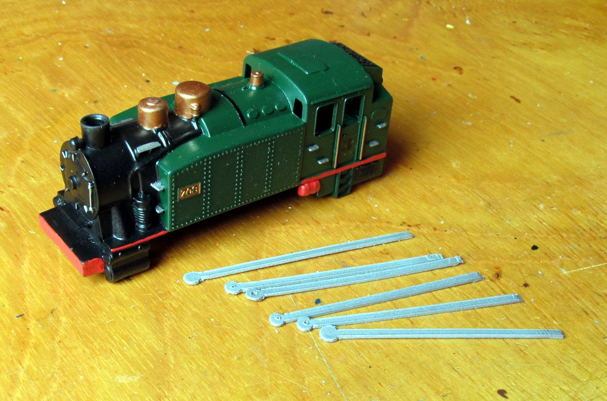

Hier de rest van het project.
Slechts de zwarte uurwerklok had nog de originele drijfstangen. Voor de andere twee dus een paar nagemaakt. Gesneden uit een plastic kabelgoot, dat is wat steviger dan styreen.

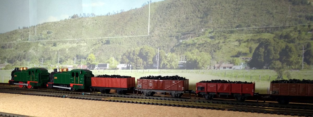

En hier zeulen de electrische en de dummy samen een kolentrein over de Colombiaanse hoogvlakte. De werkende lok trekt het maar nét... vijf of zes wagentjes is zowat de bovengrens van z´n trekkracht.
Ziezo, dat was voorlopig m´n laatste trein-opknap project. De hele verzameling rijdt nu en ziet er ook weer netjes uit. Nou een schakelbord voor het testbaantje, en dan eens met wat anders beginnen. Gebouwen? Scenery? Weet het nog niet goed. O ja, zoals jullie kunt zien, zit ik ook wat met achtergronden te experimenteren

Hola Hans: Het schakelbord zit nog in de planning-fase, d.w.z. in m´n hoofd. Als het zover is komen er wel foto´s. Dit kan ik je vertellen:
- Het wordt een laag kastje dat op, en niet voor, de baan ligt. De randen worden dan niet FLM-groen maar met een baksteenmotief bekleed.
- Het bord wordt net zo als bij jou een sandwich van twee acrylplaten met een geprint schema er tussen. Dat heb ik ooit al eens gehad en beviel me prima.
- In directe tegenstelling tot jouw schakelbord, krijgt het mijne geen wisselschakelaars, maar wél snelheidsregelaars en schakelaars om baansecties aan/uit te zetten. Wissels doe ik met de hand.
- Het schakelbord wordt op de baan aangesloten via twee 25-polige computerstekkers. Als ik dan ooit eens een andere aansturing wil uitproberen (denk aan een electronisch bloksysteem) dan kan ik die apart in elkaar knutselen en makkelijk van een systeem naar het andere overgaan.
Henk: De kappen heb ik eerst donkergroen gespoten, uit een spuitbus. Ik heb geen airbrush. De zwarte voorkant en de verdere details doe ik met een kwastje of met cocktailprikkers, met acrylverf op waterbasis. Tenslotte een laag doorzichtige matte lak uit een spuitbus er over.
