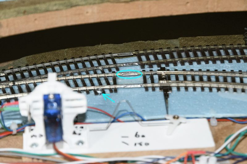

Een vraag die ik heb is over de trekveer. Ik neem aan dat er een v of omega in gebogen is om horten en stoten een beetje te dempen? En zo ja wat is de afweging om de ene of de andere vorm er in te buigen?

De reden is eigenlijk vrij simpel. Een servo beweegt in kleine stapjes, dat heeft tot gevolg dat je eigenlijk de tongen niet heel precies kunt positioneren. Verder zit er altijd (vrij veel) speling in de hele constructie. Daarom laat je de servo altijd iets verder bewegen dan strikt noodzakelijk is. Maar dan moet er wel ergens een verend deel in de aandrijving zitten die laat dan toe dat de servo nog kan bewegen terwijl de tongen al vast tegen de railstaaf liggen. Die vering is dus in dit geval de omega loop. Overigens het maakt niet veel uit of je een omega of een V vorm hebt. Ik heb voor de laatste drie nu een V vorm in de aandrijving, die is iets makkelijker te maken.

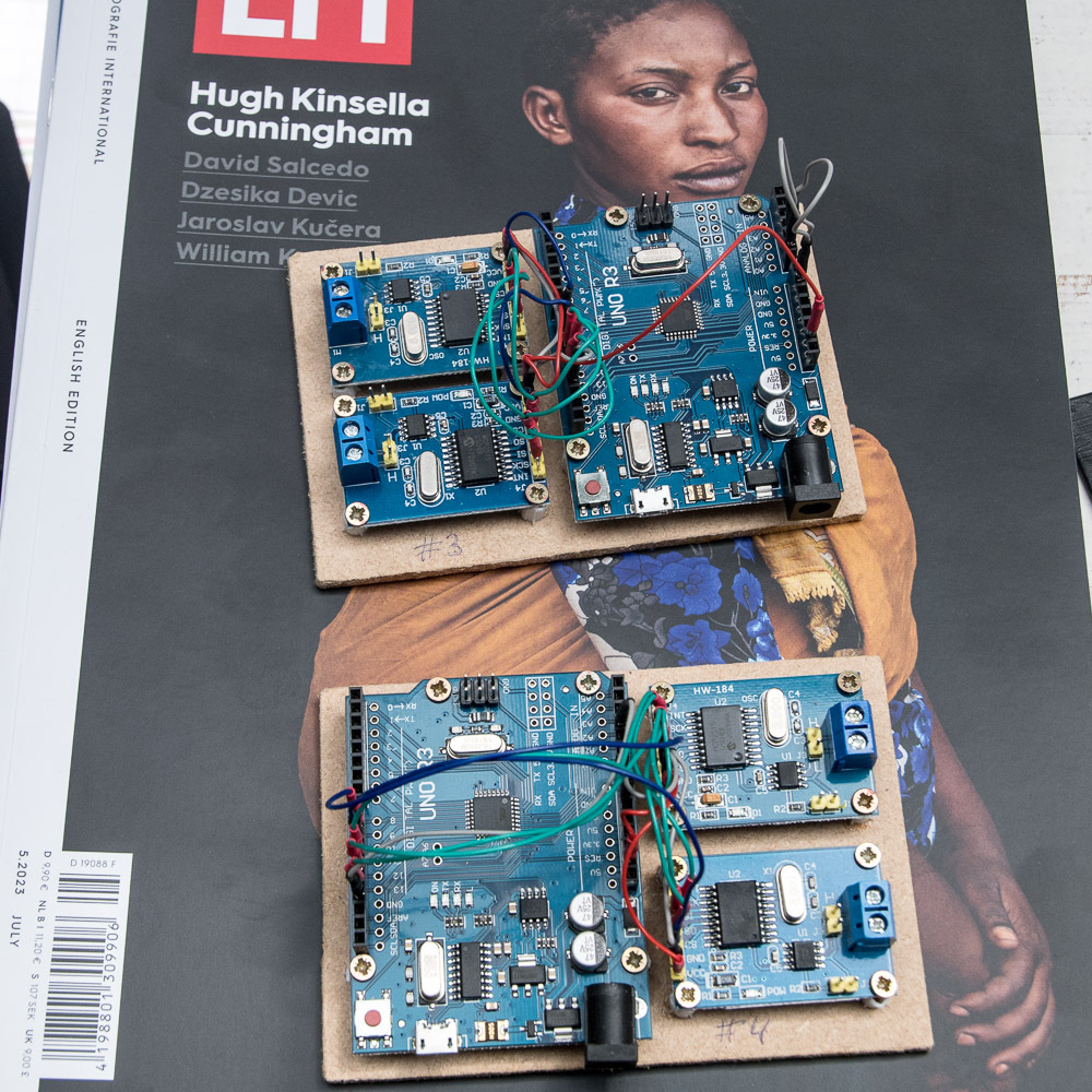

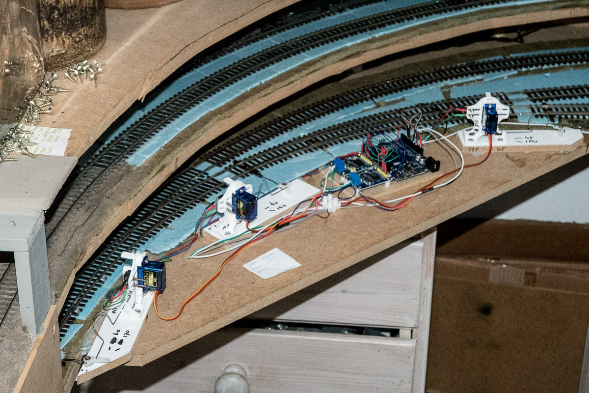

We gaan weer verder, de Arduino's moeten nog bedraad worden. Dat is altijd een heel gepruts. Pinnen aan draadjes solderen en isoleren. OK dat resulteert in twee plankjes met een Uno en de beide MCP2515 kaartjes voor de verbinding met de Canbus.
Die gemonteerd en alle aansluitingen met de Canbus, voeding en alle servo's aangesloten.
De schets had ik al klaar, een nieuwe klasse geschreven om de servo's mee te controleren. Helaas toch nog wat over het hoofd gezien. maar uiteindelijk werkte het naar behoren. Overigens kom ik er wel achter dat de positionering van de servo arm niet erg precies is. Dat is voor de wisseltongen niet een groot probleem, de veerspanning in de omega loop vangt dat wel op, maar de gebruikte microschakelaar (voor de polariteit van het puntstuk) heeft niet zoveel speling, dus het afstellen daarvan koste wat moeite.
Groet Meino

Even een kleine update over het ontsporen. Door de aanpassingen in het materiaal, had ik eigenlijk het ontsporen onder controle. Helaas was er nog steeds een wagon (Artitec C14) die nog steeds een enkele keer ontspoorde. Dat gebeurde steeds op de zelfde plek.
Kortom weer puzzelen. Eerst maar eens met de hand een sleepje met deze wagon over het wissel trekken. Het bleek dat op de plek van de ovaal, soms het wiel over de rail schoot, niet altijd maar te vaak naar mijn zin. Het leek er op dat de binnenste spoorstaaf iets te hoog lag, misschien een paar tienden van een millimeter. Dat is niet veel, maar ik heb de flenzen op rp25 afgedraaid, dus die zijn nu 0,6-0,7mm hoog, als het nog standaard NEM flenzen van 1mm waren had ik er waarschijnlijk niets van gemerkt. In eerste instantie gedacht aan een oplossing met een stukje rail aan de binnenkant die het wiel in het gareel houd en voorkomt dat het wiel aan de andere kant ontspoord. Maar toen dacht ik als de rail aan de binnenkant iets lager zou zijn, dan voorkom je ook dat het wiel aan de buitenkant er overheen schiet. Dus met een schroef (zie pijl) de bielzen en rail aan de binnenkant iets naar beneden getrokken. De anti ontsporingsrail aan de binnenkant kan altijd nog.
Voorlopig kan ik zeggen dat het werkt. De betreffende C14 blijft nu keurig in het spoor. Ook het andere materiaal functioneert nog probleemloos, ook over de andere routes. Kortom klaar voor de volgende fase.
