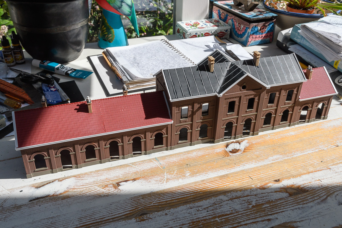

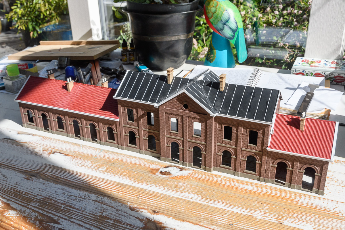

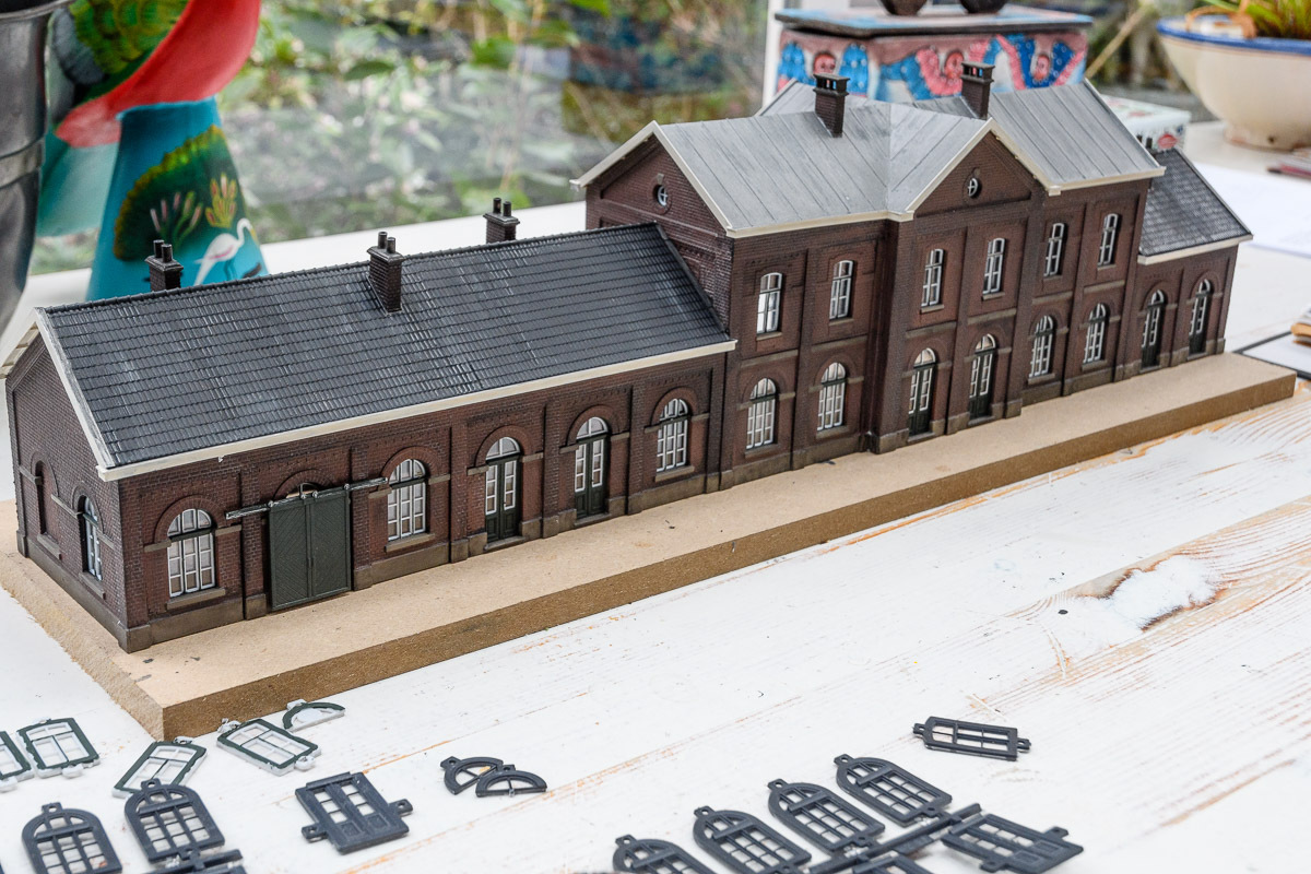

Ook de daken van de beide vleugels zijn nu klaar. Ik moet ze nu alleen nog een kleurtje geven.
Het wordt zo langzamerhand tijd om aan een interieur te denken.
Groet Meino

Mooi lang station Meino, grappig dat tegelijkertijd met Juroen (Molendaal) zo'n kibri verbouwt naar NL station (y)
Zelf ooit een pola verbouwt en vernederlandst, maar niet meer in mijn bezit. Leuk werk altijd (y)
Mvg Koen

Mooi! Maar moet er niet nog een nok op het zinkdak..?
De groeten! Vincent

Toch wel een interessante discussie, zo leer je weer wat. Het is duidelijk dat dit een roefendak is. Ook een vraagje dat ik nog steeds niet beantwoord had gekregen. de latten (roefen) hebben dus een onderlinge afstand van 89cm, in model zou dat iets meer dan 10mm zijn. Omdat ik dat niet wist heb ik ze een afstand gegeven die een redelijke verdeling op het dak tot uitkomst had, n.l. 12mm. Niet helemaal correct dus. Maar dat ga ik toch niet meer aanpassen,  de illusie is belangrijk, je gaat toch niet constant met een meetlatje de maten controleren.
Iets anders, betreffende het gebruik van een lat (roef) op de nok. Als ik het boek "Spoorwegarchitectuur in Nederland 1841/1939" doorspit, dan kom ik stations (met zinken dak) tegen die duidelijk geen noklat hebben, maar ook stations die dat wel hebben (bijv. Dordrecht). Dus Kranenberg krijgt geen noklat.
Iedereen weer heel erg bedankt voor alle informatie/

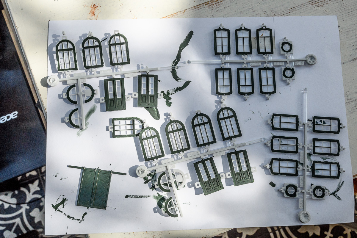

Even een tussendoortje, de vraag was wat doe je met de kozijnen? Voor de bouw heb ik de beschikking over 2x Tubbergen en 1x Rathaus. De kozijnen voor het Rathaus zijn heel licht grijs. Die ga ik aan de zichtbare kant (perronzijde) gebruiken. Daar heb ik precies genoeg onderdeeltjes voor. De donkere kozijnen gebruik ik dan aan de niet zichtbare kant. Maar ik wil de kozijnen en deuren wel donkergroen hebben.
Dus maar eens de kwast ter hand genomen en voorzichtig de kozijnen donker groen gemaakt. Eigenlijk met de platte kant van de kwast om te zorgen dat er geen verf op het verdiepte deel van de ramen komt. Dat is helaas niet overal gelukt, dus er moet hier en daar met wit nog wat gecorrigeerd worden. Verder ziet het er wel redelijk uit.
Maar voor dat ik tot plaatsing over ga, moet eerst het gebouw klaar zijn, dus daken en goten in kleur en een wash voor een lichte vervuiling.
Groet Meino

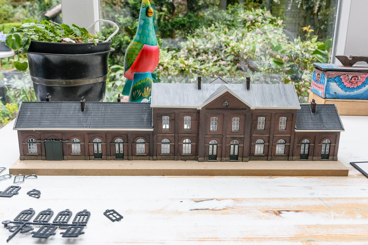

Ik dacht dat ik genoeg witte ramen had om de zichtzijde van het station mee te doen. Helaas kwam ik twee deuren te kort, dus toch maar met een klein penseeltje en witte verf aan de gang gegaan. Heel voorzichtig de raamranden en spijltjes aangestipt met wit en daarna met donkergroen de kozijnen en de deuren.
Verder het station met sterk verdunde zwarte verf (veel terpentine en weinig zwart) het gebouw een wash gegeven. Na dat het goed droog was, de dakgoten met mergelwit geverfd. Daarna aan de zichtzijde de ramen en deuren gemonteerd.
Dan ziet het er nu zo uit. Het begint op een oud station te lijken.
Groet Meino

Dat ziet er al heel goed uit, Meino! (y)
