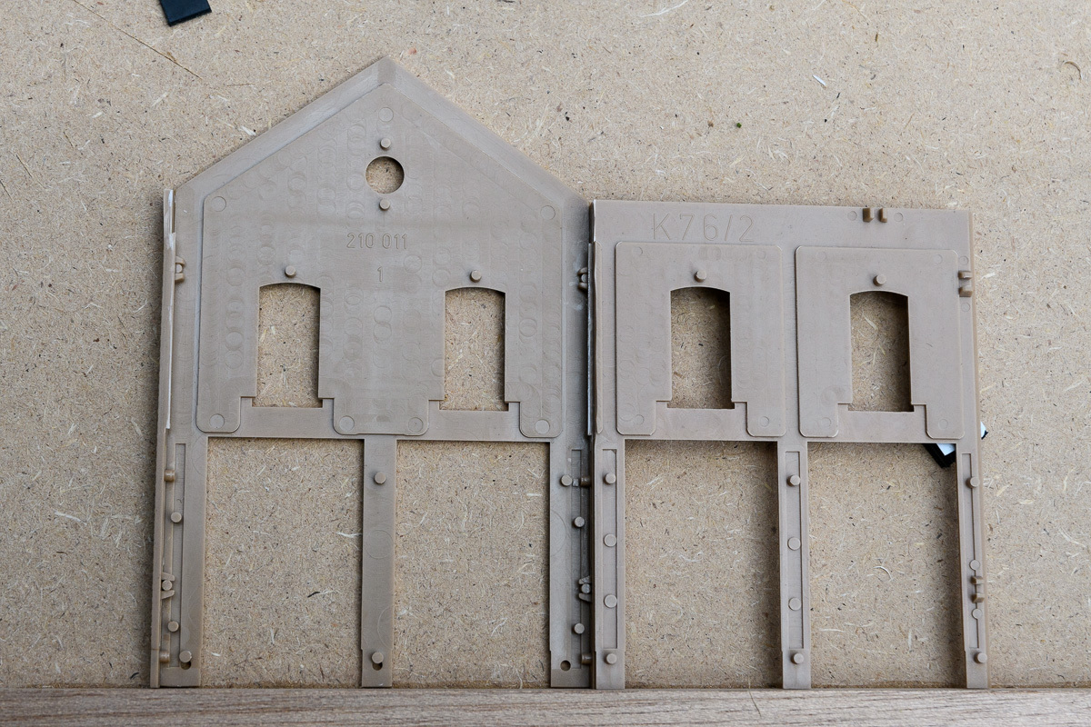

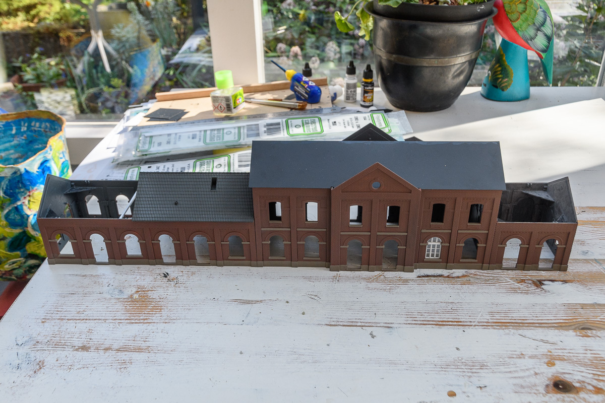

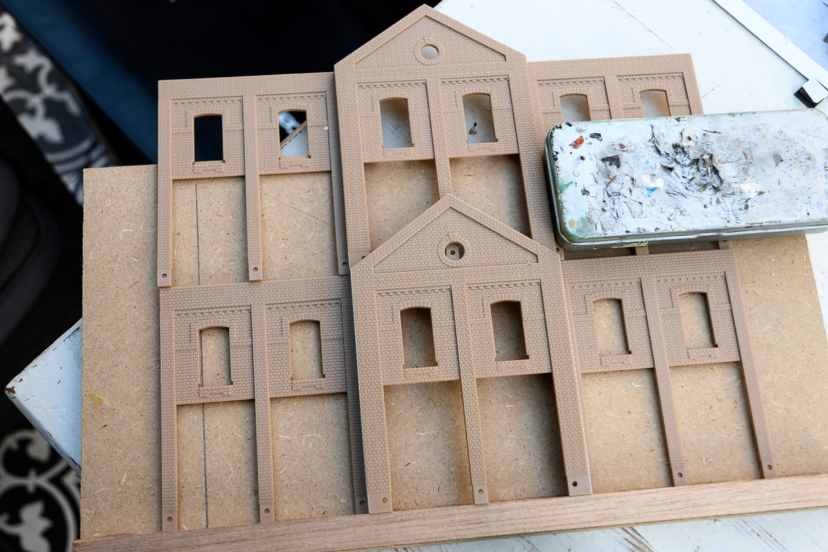

Tijd om eens wat te gaan doen. Heel origineel, ik ga het station bouwen zoals diverse anderen het ook gedaan hebben, Hoofdgebouw als een kruis. Perron- en straatgevel iets uitstekend en twee vleugels met een lager gebouw. Ik laat alleen de gevel aan de straatkant niet zover uitsteken als anderen dat gedaan hebben, dit omdat ik niet zoveel ruimte aan die kant heb.
We beginnen met de uitstekende gevels.

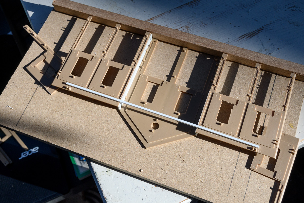

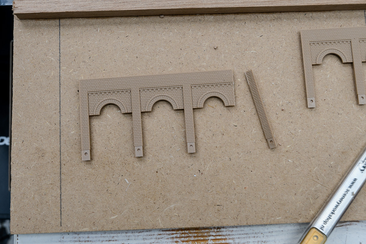

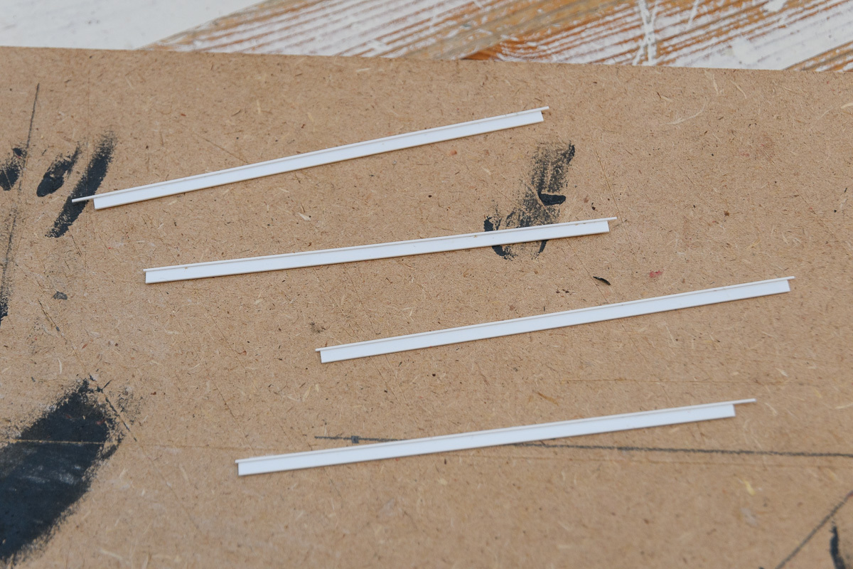

Een van de beschikbare geveldelen wordt gebruikt om Stroken te leveren voor de zijkant van het uitstekende deel. Op het plankje dat ik speciaal gemaakt heb, lijm ik deze stroken haaks op de gevel.

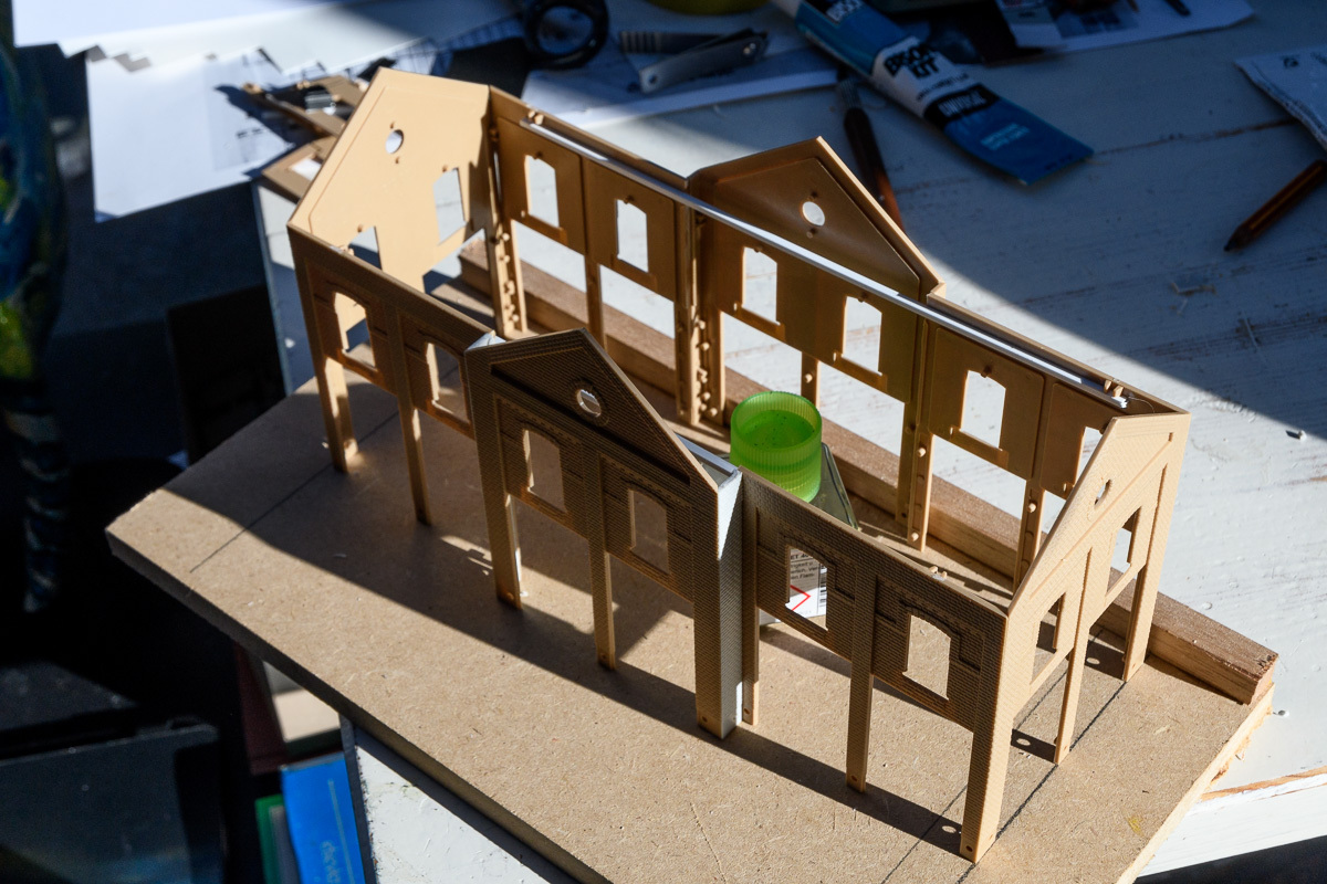

De gevel delen voor de vleugels kort ik in naar 2 nissen.

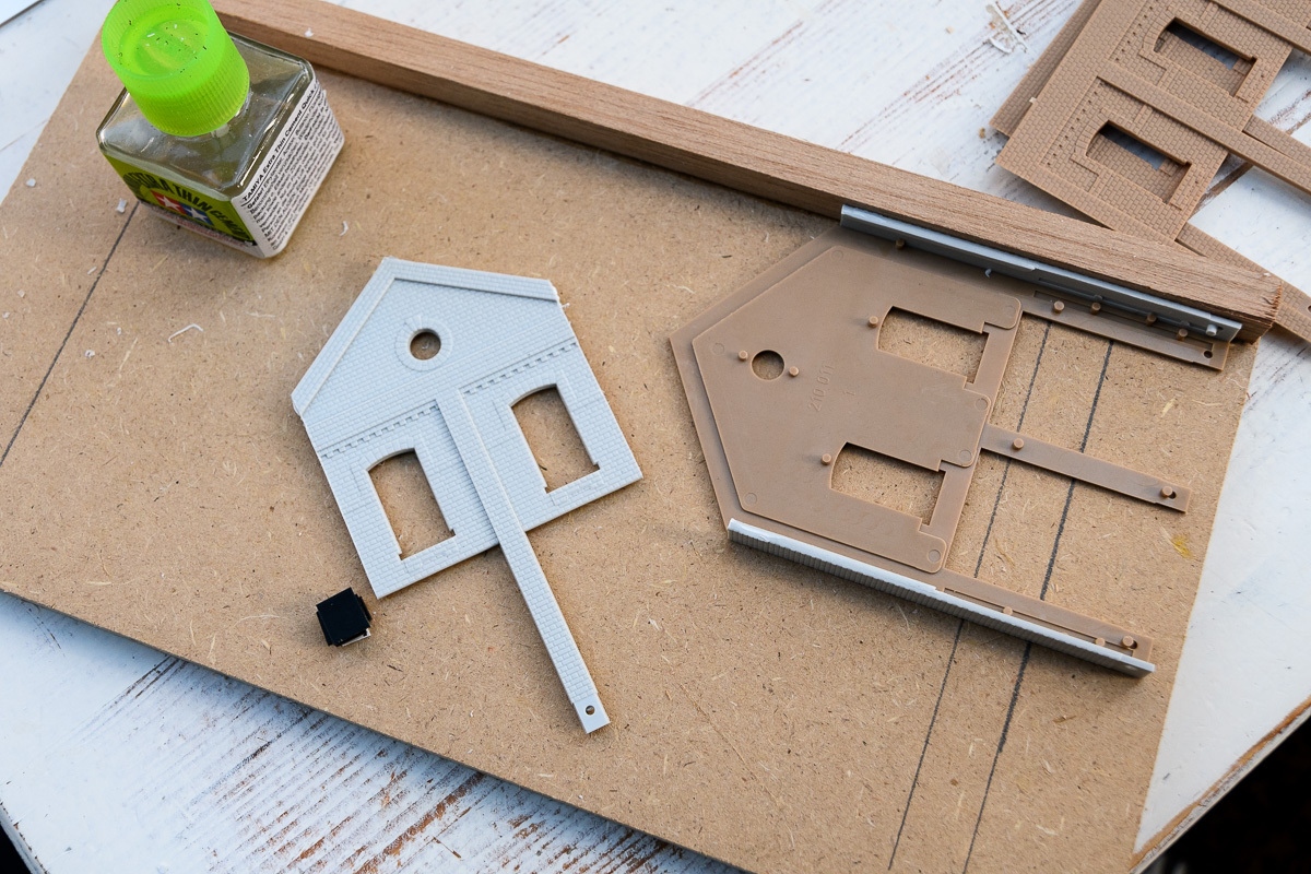

Daarna plak ik het uitstekende geveldeel op de twee vleugel delen. Het plankje gebruik ik om de handel mooi recht te houden.
Aan de binnenkant plak ik een styreen strip om de gevel iets meer stevigheid te geven.
De tweede gevel maak ik op de zelfde manier, alleen gebruik ik de eerste gevel om de maten redelijk identiek te houden.

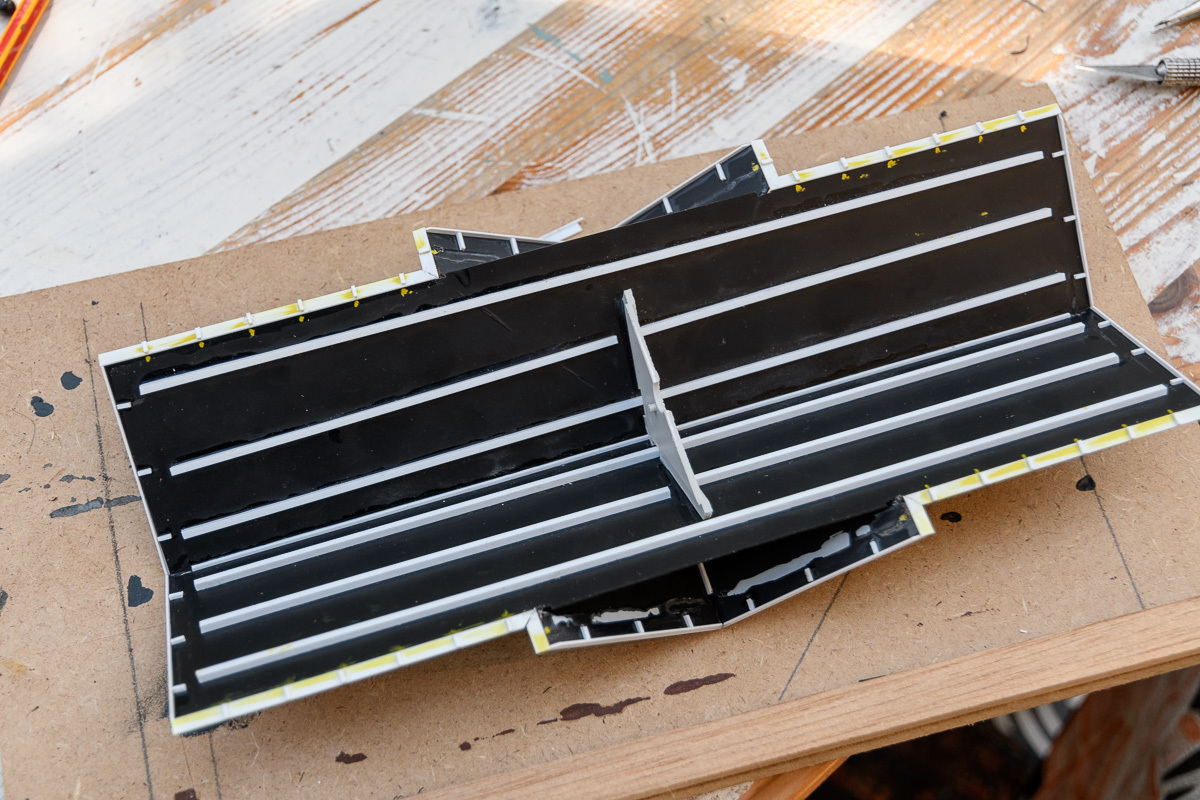

Het begint ergens op te lijken, maar mist nog de stevigheid.

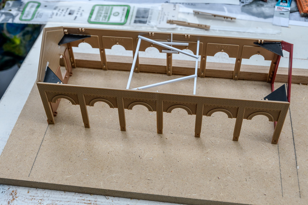

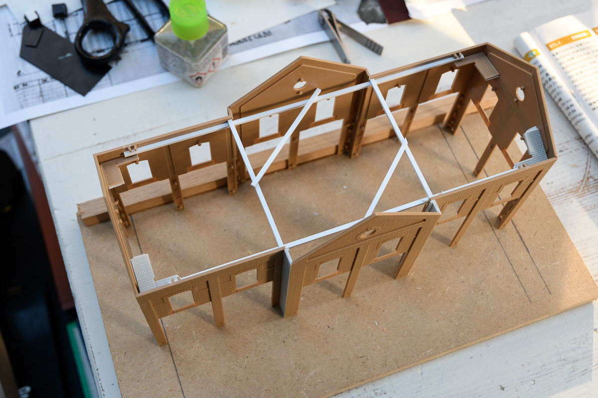

Met nog wat strips en reststukjes voor in de hoeken, het hoofdgebouw de nodige stijfheid en stevigheid gegeven. Op het bouwplankje heb ik wat haakse lijnen gezet om het hoofdgebouw keurig vierkant te maken. Verder heb ik geprobeerd rekening te houden met een interieur dat ik wil inbouwen.

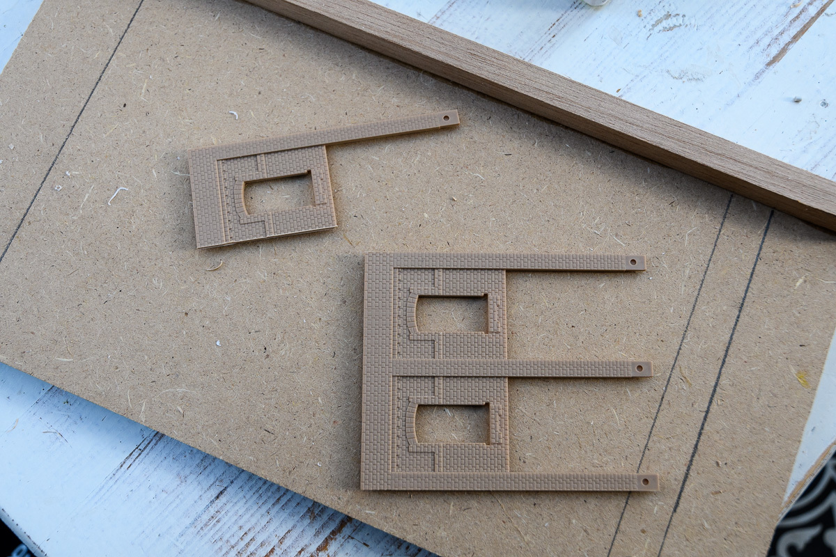

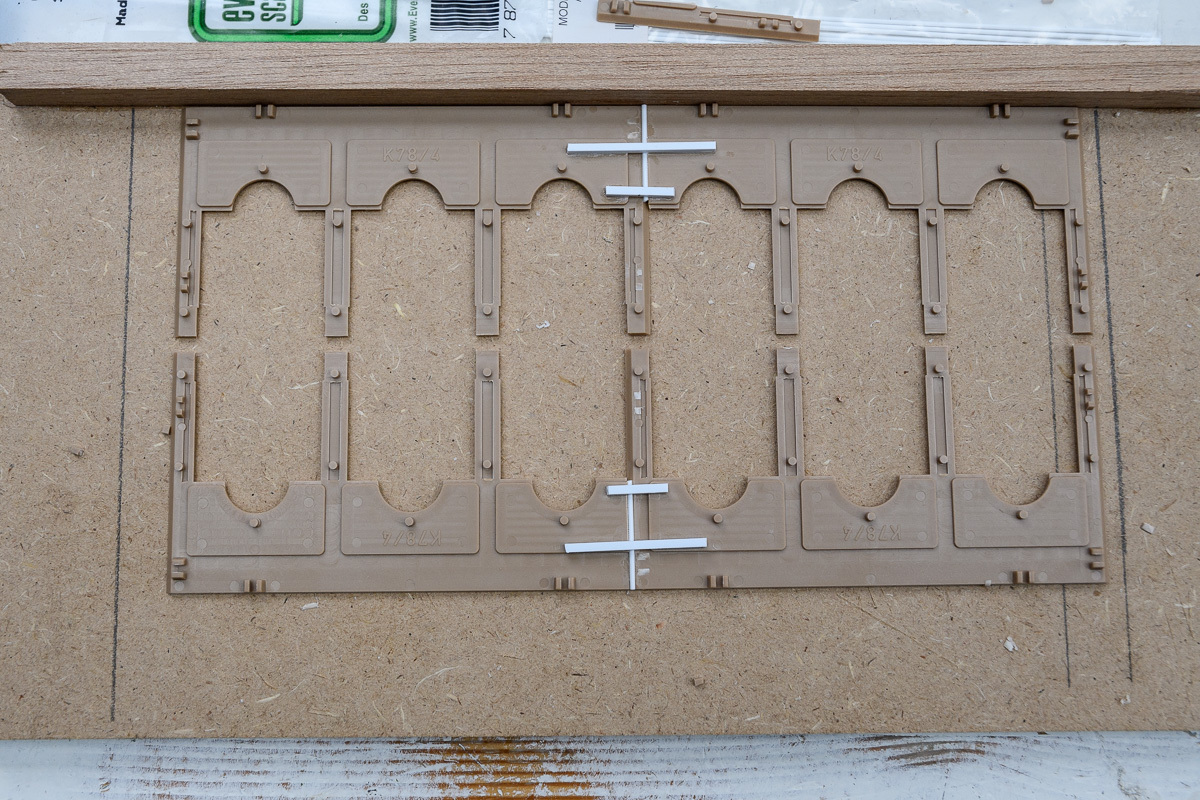

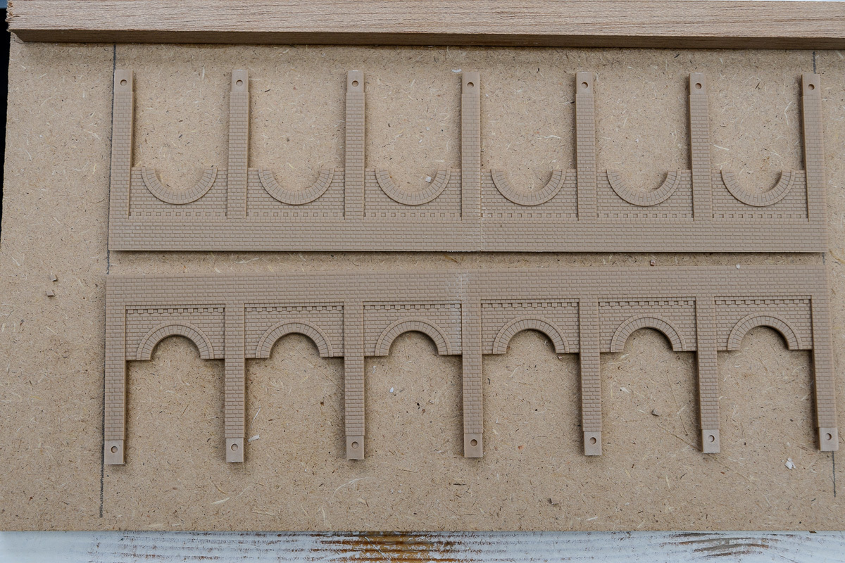

We gaan verder met de twee lage zijvleugels. De zijvleugels in de kit zijn beide drie nissen. Ik wil 1 zijvleugel met 6 nissen en 1 zijvleugel met 2 nissen. Dus dat word weer knippen en plakken.
Als de beide zijkanten aan elkaar geplakt worden, dan komt er een te dik stuk tussen, dus van een kant snijden we dat voorzichtig weg.
Aangezien van een deel de hoek is afgeschuind (dat is de oorspronkelijke hoek van de vleugel), versterken we de ruimte met een stukje 1mm staf en verder met wat styreen strip ter ondersteuning lijmen we de twee delen aan elkaar. Wel opletten met de positie van de strips dat straks de raam en deurdelen nog passen.
Dit is het resultaat nadat de naad goed is aangedrukt zodat die dicht is en nauwelijks zichtbaar is.

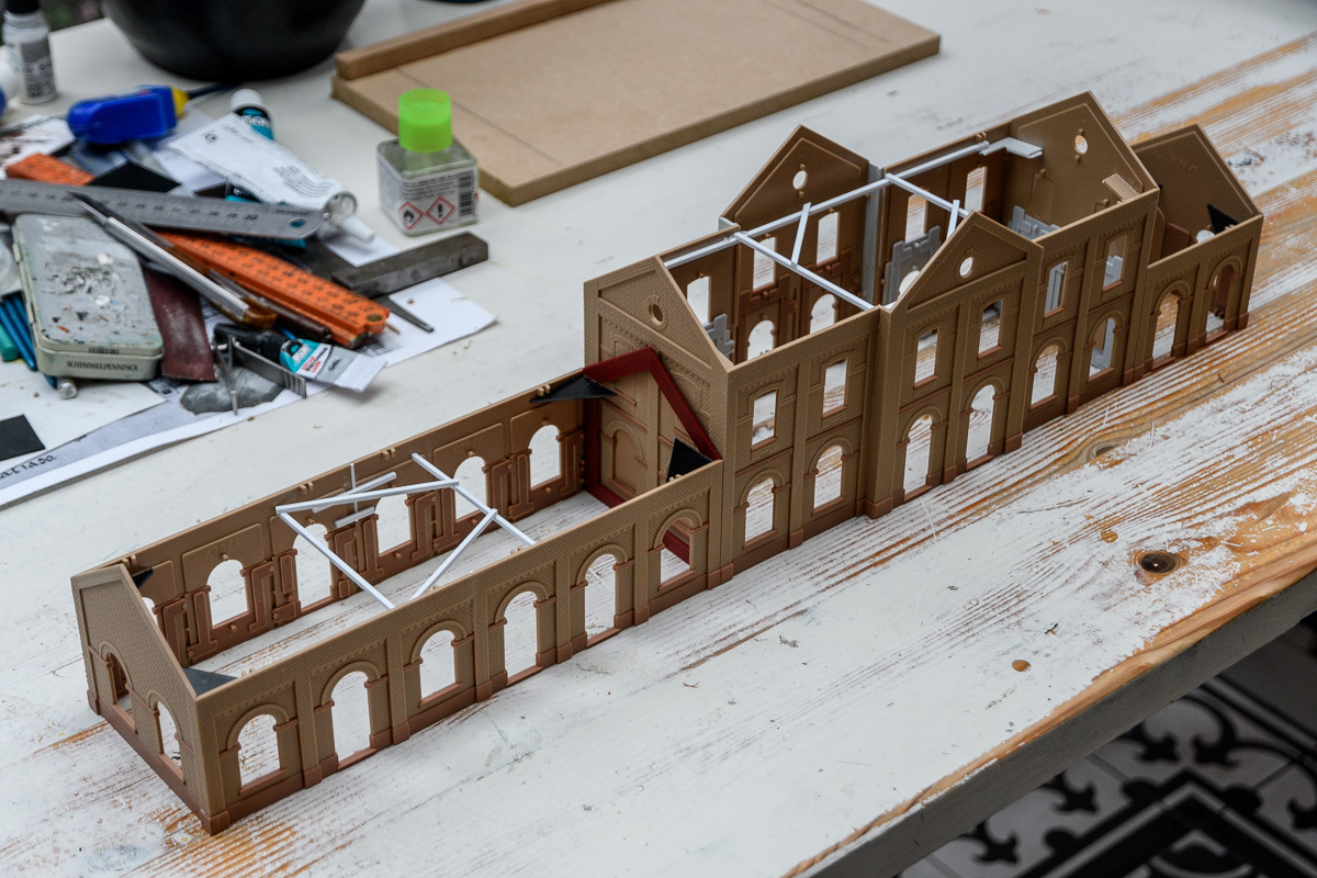

De lange zijvleugel begint vorm te krijgen. Ook hier weer in de hoeken verstevigen met hoekstukken en schoren van styreen strip. Dit om het geheel mooi vierkant en stijf te maken. De andere korte zijvleugel maken we door 1 nis te verwijderen van het geveldelen zodat er een kortere zijvleugel ontstaat. Mijn idee is om dat de retirade van het station te maken.
Nadat de gevels verder aangevuld zijn met de raam- en deuropeningen, begint het station vorm te krijgen.
Ik moet wel zeggen dat deze Kibri bouwdozen zich uitstekend lenen voor dit soort verbouwingen, het is bijna een soort "Baukasten" systeem. Jammer alleen dat ze niet meer in het huidige programma zitten.

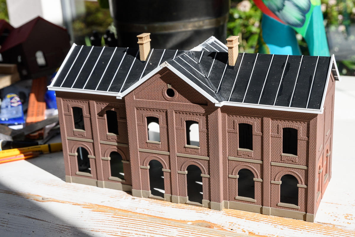

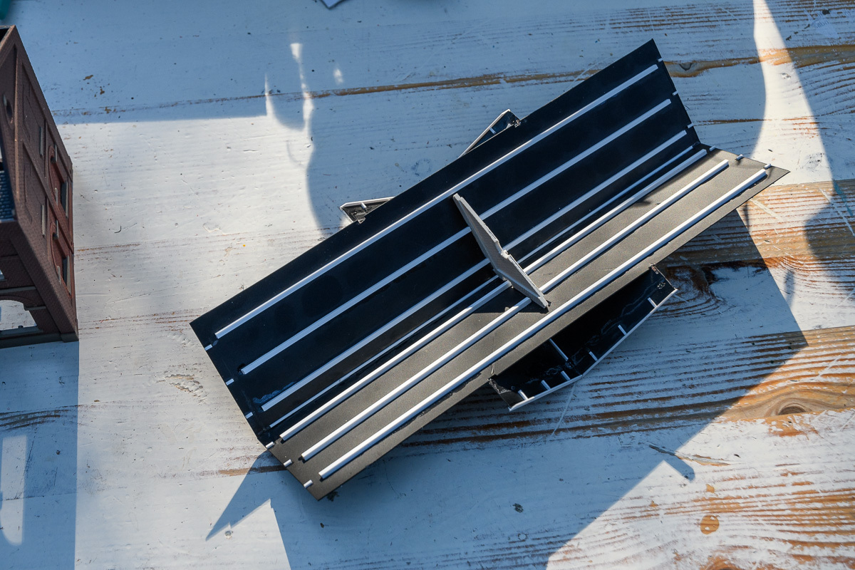

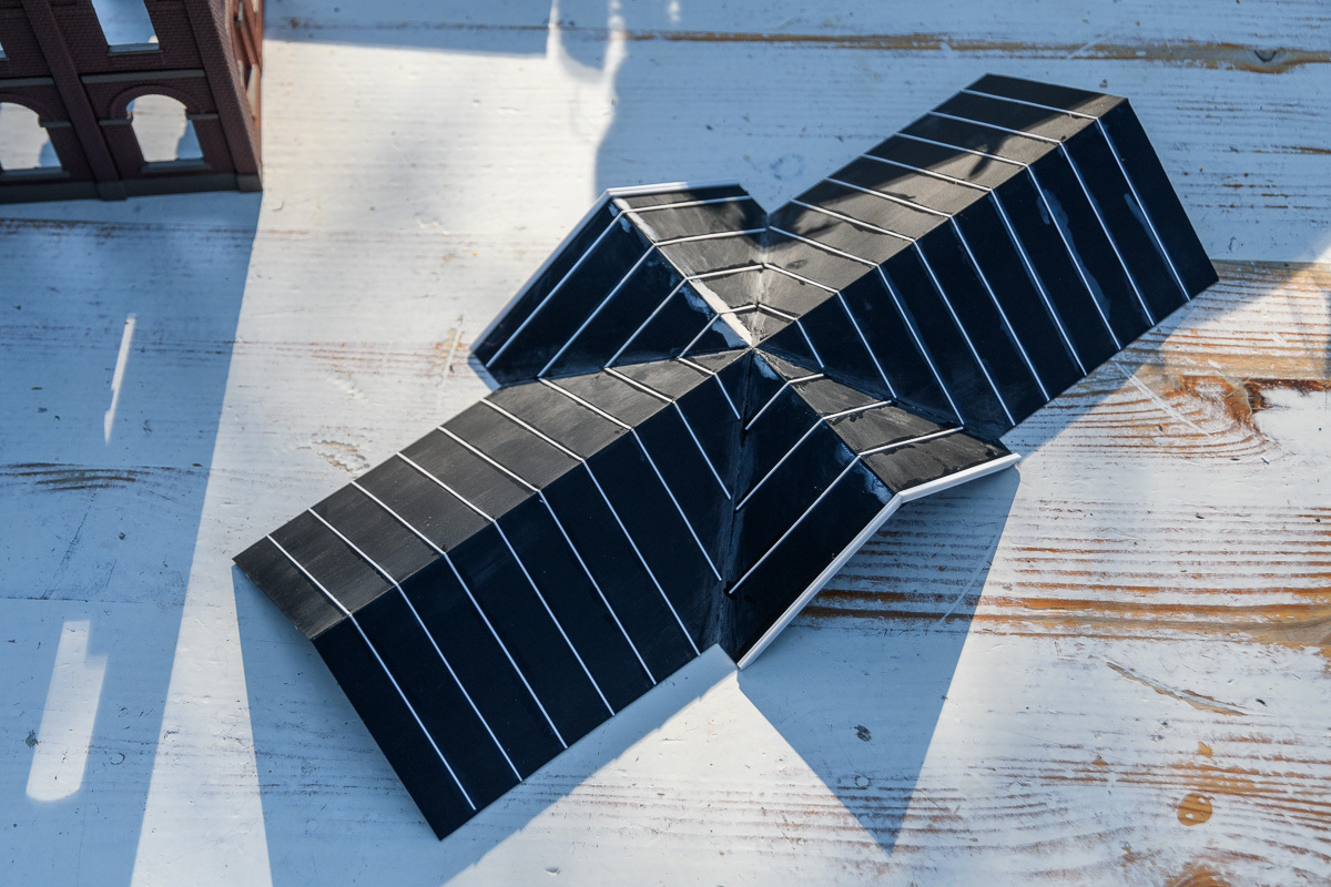

Tijd om ons eens met het dak bezig te houden. Zoals ik al gezegd had, wil ik het dak uitvoeren in zink.
Het dak is opgebouwd uit zwart 0.5mm styreen plaat, verstevigd met styreen strip. Het goed krijgen van het kruisvormige dak was toch een moeilijker klus dan ik in eerste instantie dacht. Het lijkt zo simpel, gewoon de maat nemen van de nok en de maat bij de goot en dan weet je hoe schuin je het beschot moet afsnijden. Nou nee dus, pas bij de derde poging was het naar mijn zin.
Het begint te lijken, de eerste boeiborden zijn gemaakt en geplaatst.
De goten krijgen vorm. Ze worden gemaakt met strips (0,5x3,2mm) die ik nog had liggen.
De goten krijgen een kraal. Die heb ik gemaakt door op de 3,2mm brede strip een 0,5x0,5mm stripje te lijmen.
Na een paar uurtjes priegelen ziet het dak er nu zo uit.
Als kers op de taart ook nog twee schoorstenen schuin afgesneden en op het dak gelijmd. Daar ben ik nu wel tevreden mee.

Met die goten en boeidelen maakt het derect veel Nederlandser , mooi werk maar wel veel werk
