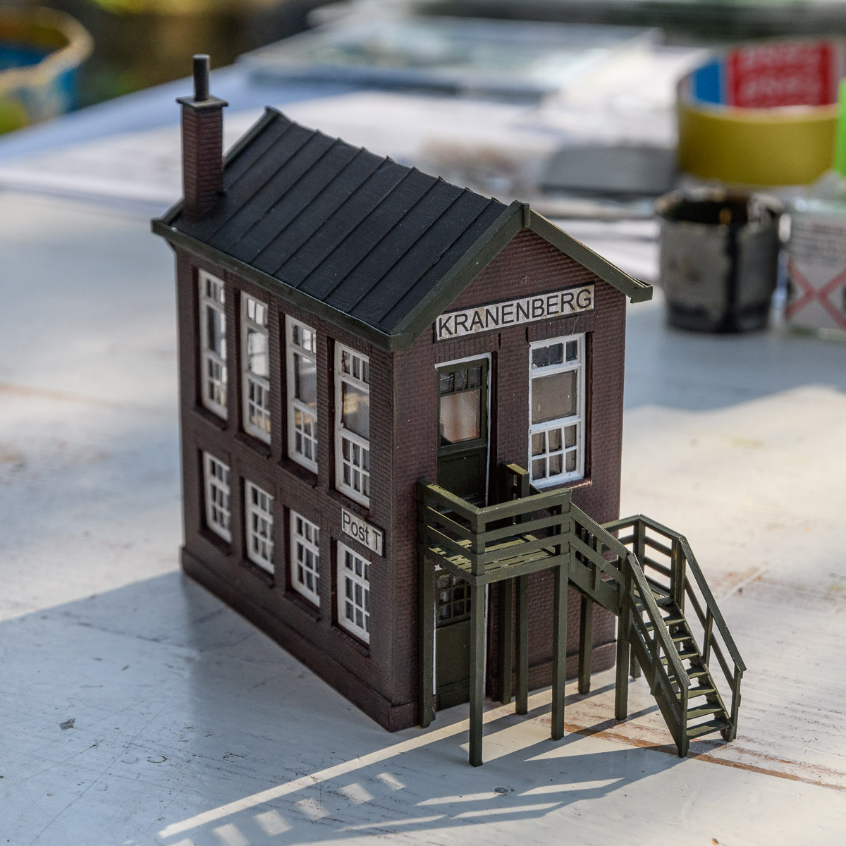

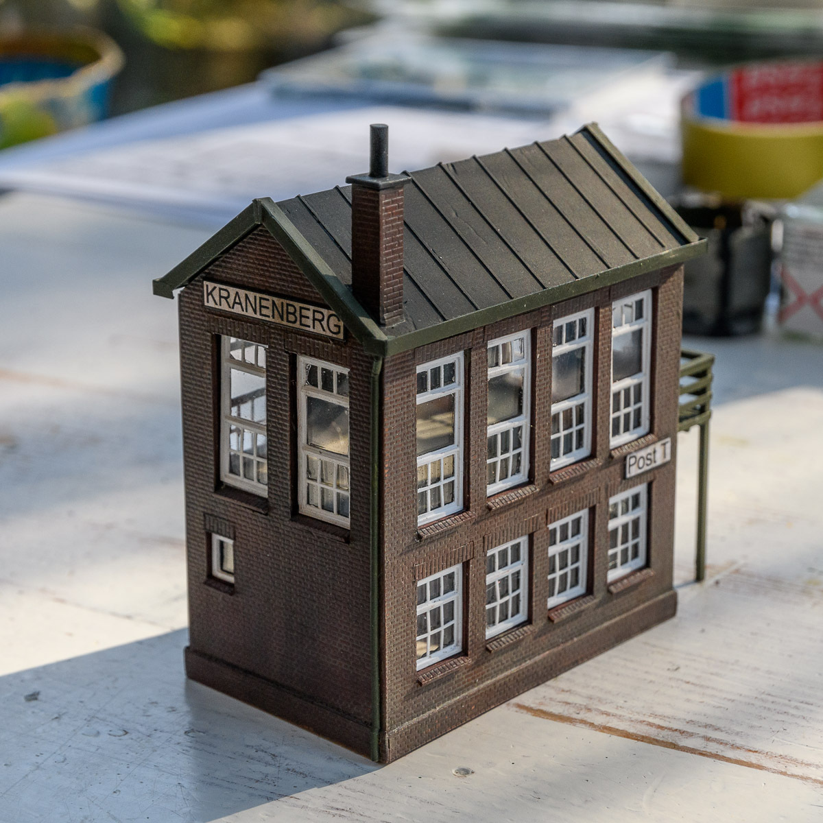

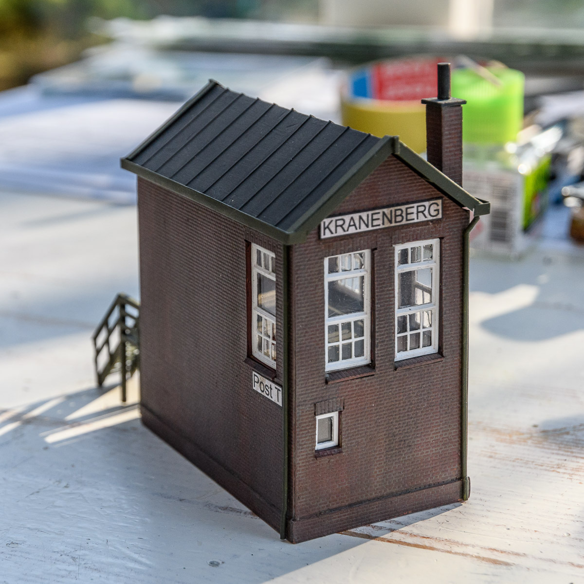

Ok, de buitenkant is nu klaar. Dat ziet er nu zo uit.
Dus nu kan ik aan het interieur beginnen. Dat wordt dus een stelknoptoestel, de wissels zijn allen met een wisselmotor uitgerust, dus geen trekdraden. Dat is anders dan in het echte seinhuis Doetichem. Overigens is het geen exacte kopie, het seinhuis is gespiegeld en ook andere details zijn anders. Verder een (pot)kachel, bureau's, stoelen en een kast.
Groet Meino

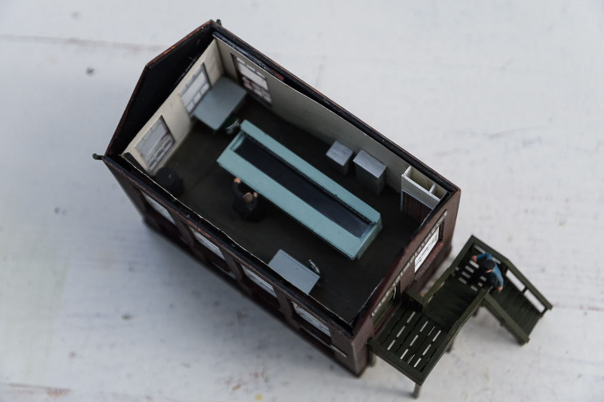

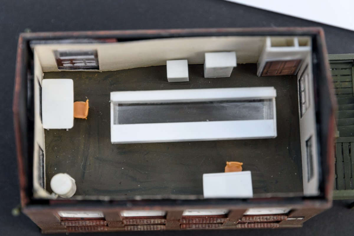

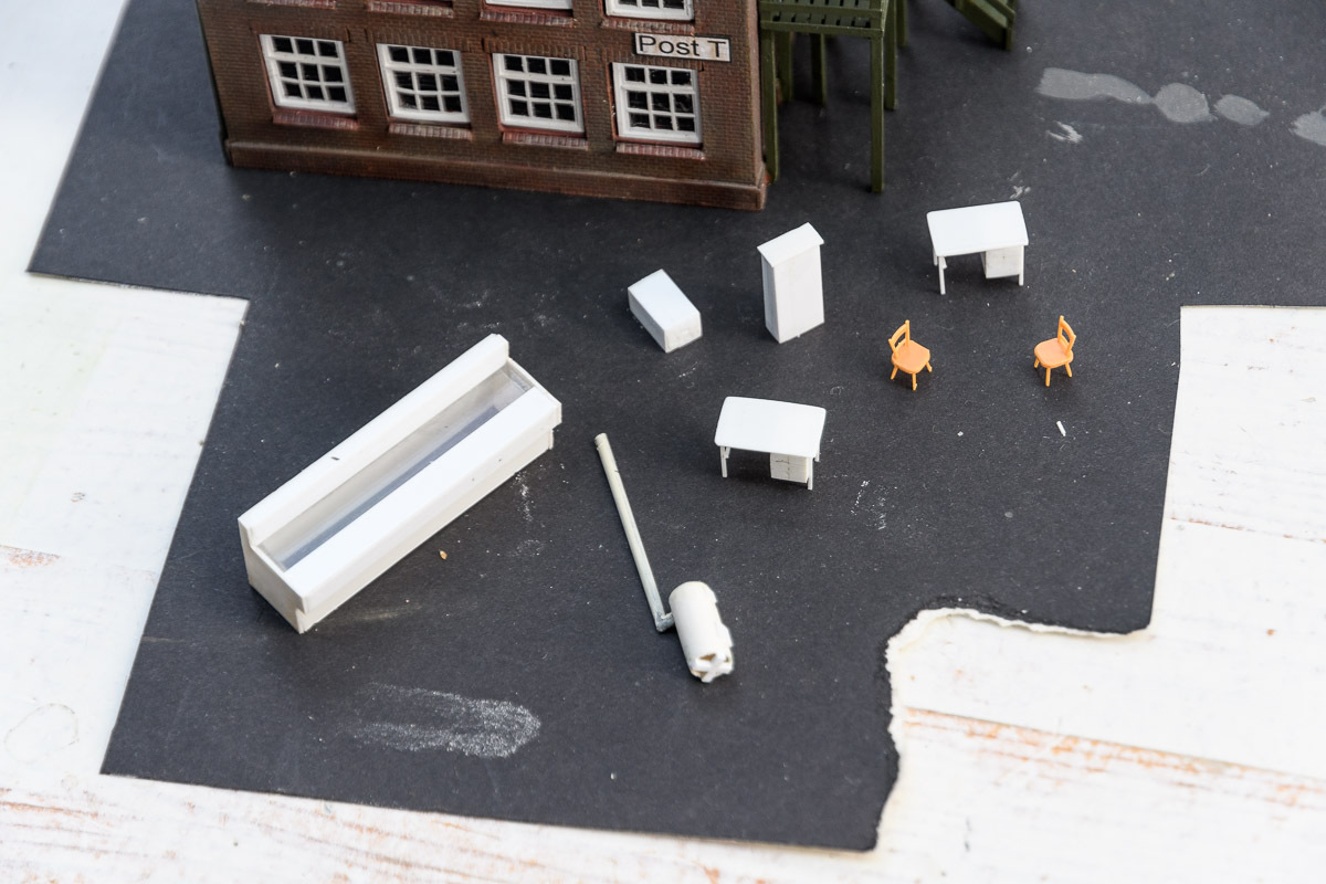

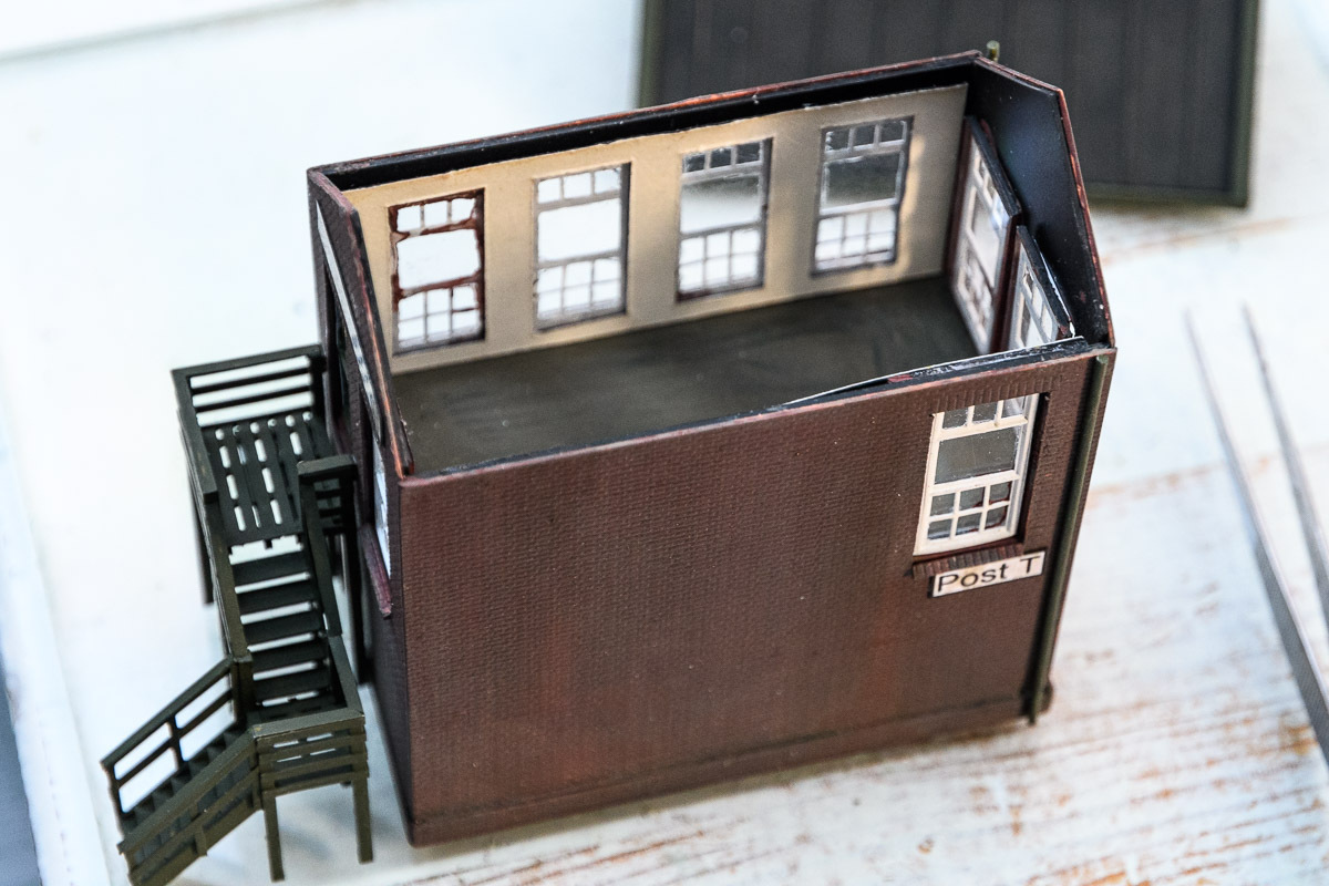

Het interieur!
We beginnen met aan de binnenkant van het seinhuis de wanden te beplakken met wit papier.
Dat geeft een wat meer effen muur. Daarna een aantal zaken gemaakt van styreen. Twee bureaus, stoelen uit de verzameling overgebleven rotzooi, een kachel, wat kasten en de stelknop installatie.
Daarna even in het interieur geplaatst om te kijken of alles past.
Dat doet het, dus nu is het tijd om de verfkwast te gaan hanteren.
Groet Meino

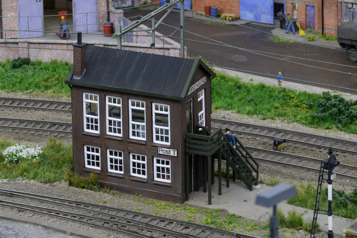

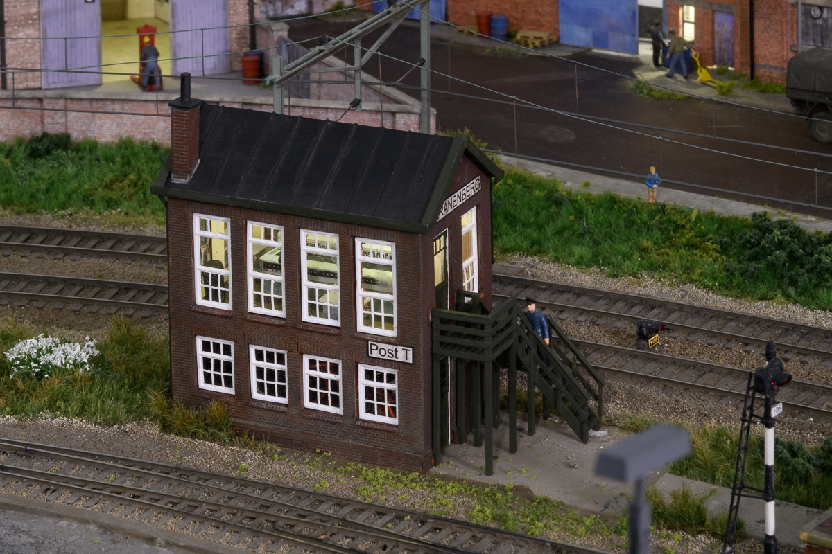

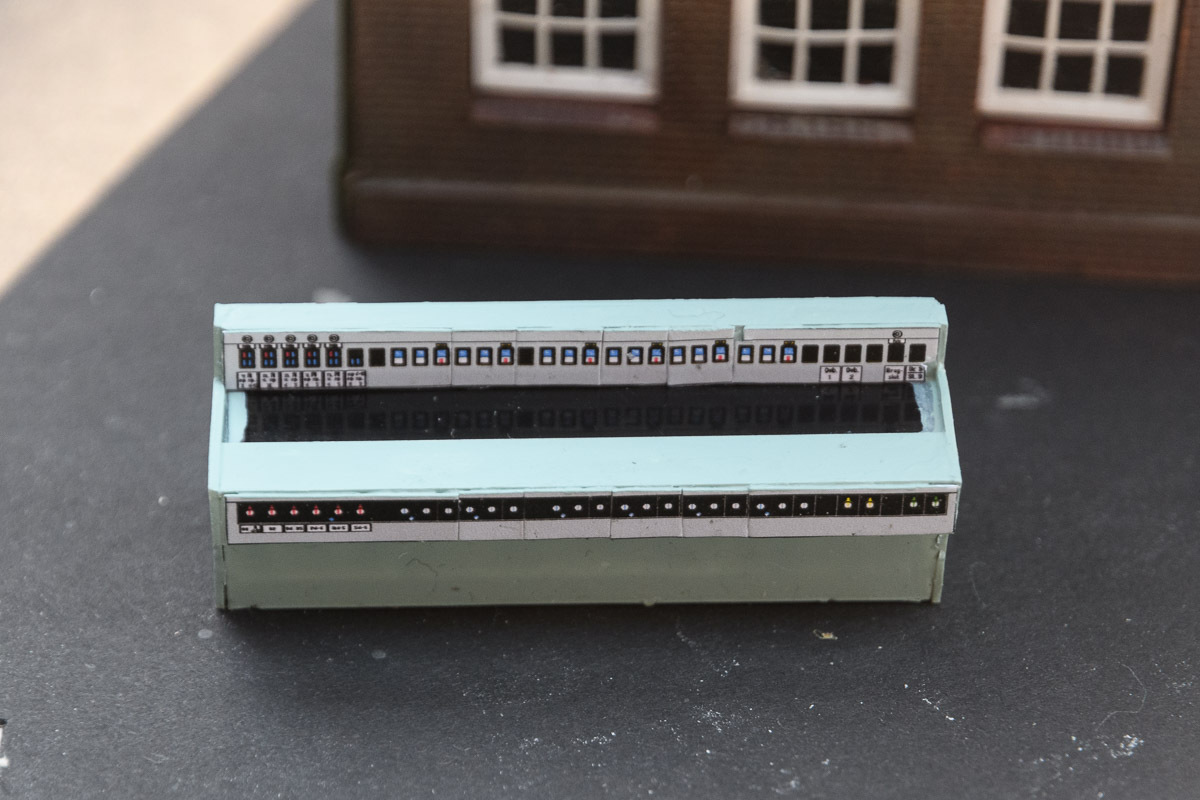

Het stelkoppentoestel heb ik gemaakt aan de hand van foto's, gevonden op het onvolprezen
Klassiekebeveiliging
site. Het is geen exacte kopie, daarvoor ontbreken mij de maten, maar iets dat er op een afstandje op lijkt. Op de site staat ook een tekening van het vooraanzicht, die is op mat fotopapier, sterk verkleint, afgedrukt en met het nodige knip en plakwerk is het gefroebel op geleukt.
Ook de rest even een kleurtje gegeven en in het seinhuis geplaatst.
Ook gelijk wat led verlichting in gebouwd (helaas vergeten fotos te maken).

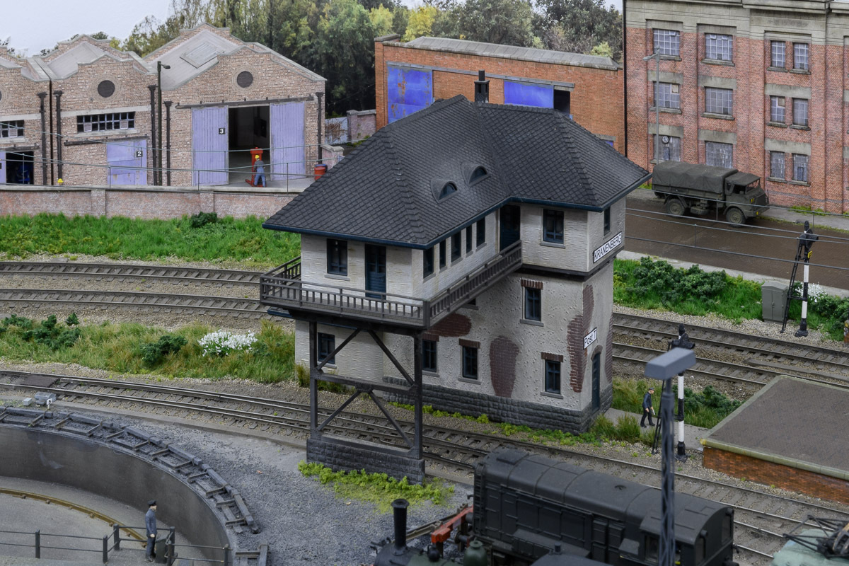

Dit is het oude seinhuis Wurtenberg, dat al ruim 37 jaar in mijn bezit is en pas echt gebruikt is toen ik Kranenberg ging bouwen.

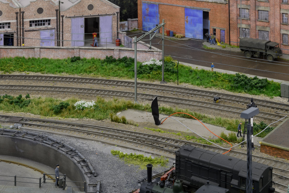

De lege plek voor het nieuwe seinhuis.
Het nieuwe seinhuis even provisorisch geplaatst en de binnenverlichting aangesloten.
Nu alleen nog even de omgeving repareren, nieuw gras en ander groen, wat sintels rond het seinhuis en wat verder nodig is. Ik moet nog wel even wennen, het nieuwe seinhuis is een stuk ieler dan het seinhuis Wurtenberg.
Groet Meino
Ps. als er liefhebbers zijn voor het oude seinhuis, dat kan afgehaald worden in Soest.
A clean desk is a sign of an empty mind

Een ieler seinhuis? Het is nu geen Reiterstellwerk meer, dat maakte het oude seinhuis zo groot. Het nieuwe seinhuis is een hele verbetering voor een Nederlandse sfeer op de baan, en erg fraai gebouwd!
