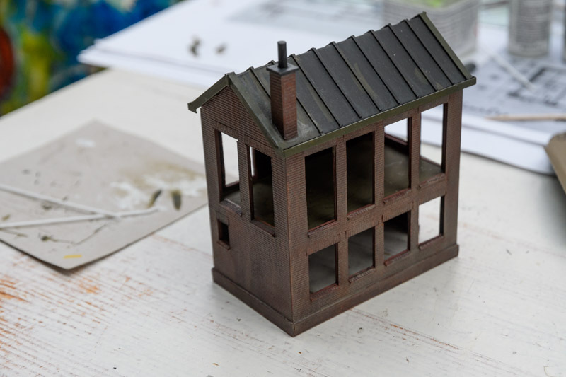

Goede adviezen.
Ik heb het huis opgebouwd uit een laag van 1mm dik zwart styreen waarop ik de 0,5mm dik baksteen plaat van Slaters heb geplakt. Verder een verdiepingsvloer van 1mm dik styreen in het huisje geplaatst. Dat geeft het geheel stevigheid en houd het geheel keurig haaks. Het dak is ook op een 1mm dik plaatje,dat precies op de binnenmaat van het huisje is af gesneden. Daarop zijn de dakgoten (0,5mm styreen) gelijmd, zodat het geheel in het huis past maar er ook bovenop blijft liggen. Dat geeft ook weer wat stevigheid en past klemmend. Het dak zelf is ook weer van 1mm zwart styreen opgebouwd versierd met profielen van styreen.

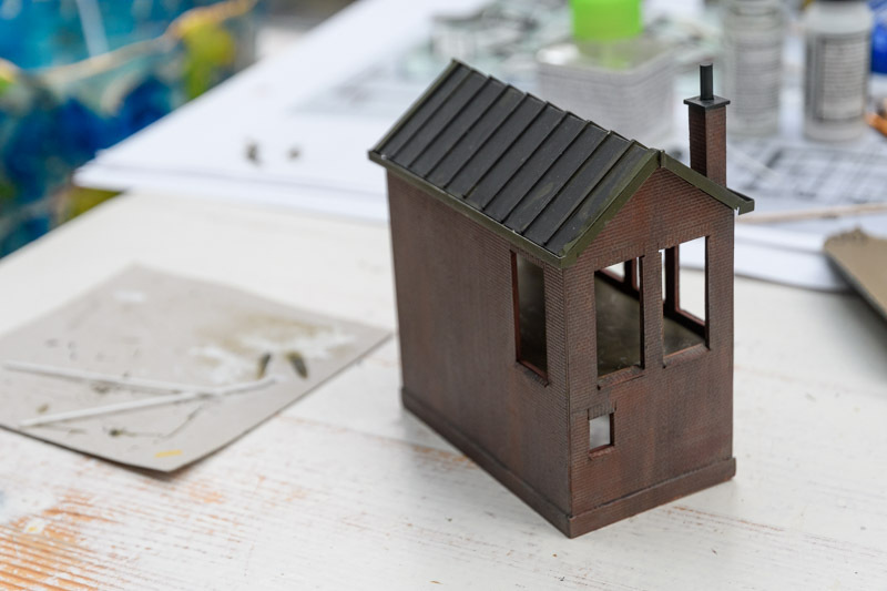

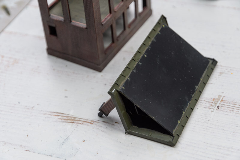

Ik heb nu wat kleur aangebracht, eerst in een baksteen kleur geverfd, simpel met de hand met revell en humbrol verf. Na het drogen met Vallejo cement kleur de voegen ingewassen, simpel met de kwast en daarna voorzichtig weer afgeveegd, zodat het alleen in de voegen achterbleef. Later nog met een sterk verdunde zwarte Vallejo verf de egale kleuren van de bakstenen nog bewerkt.
Dit is dan het resultaat.
Zo ziet het losse dak eruit.
Omdat er toch nog een lichte glimmer op zit, ga ik nog wel het geheel in een matte lak zetten, daarna de ramen en deuren monteren, waarna het tijd wordt om iets aan het interieur te doen.
Groet Meino

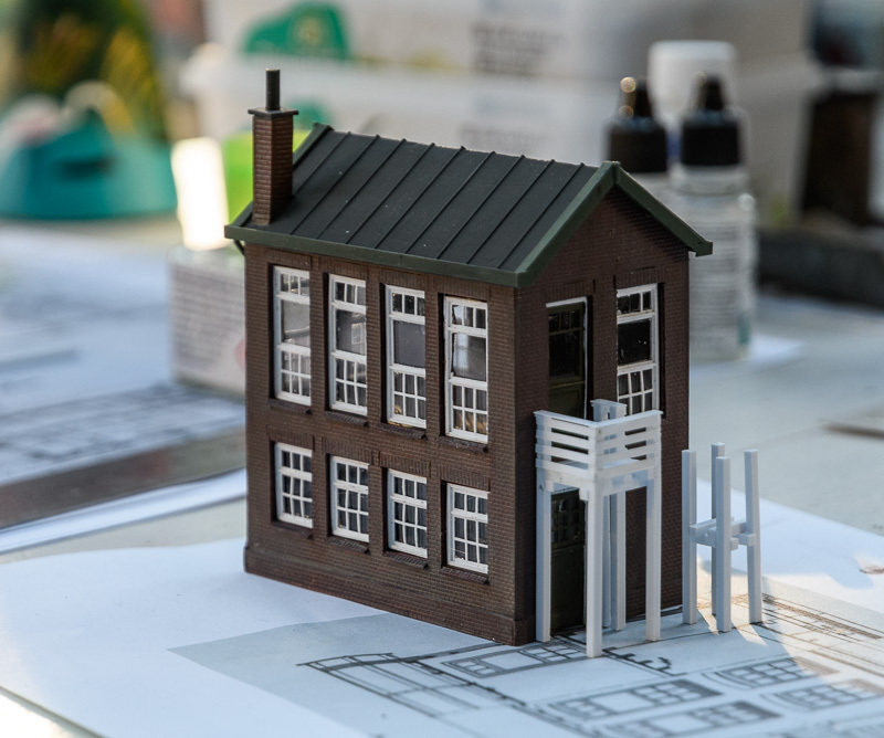

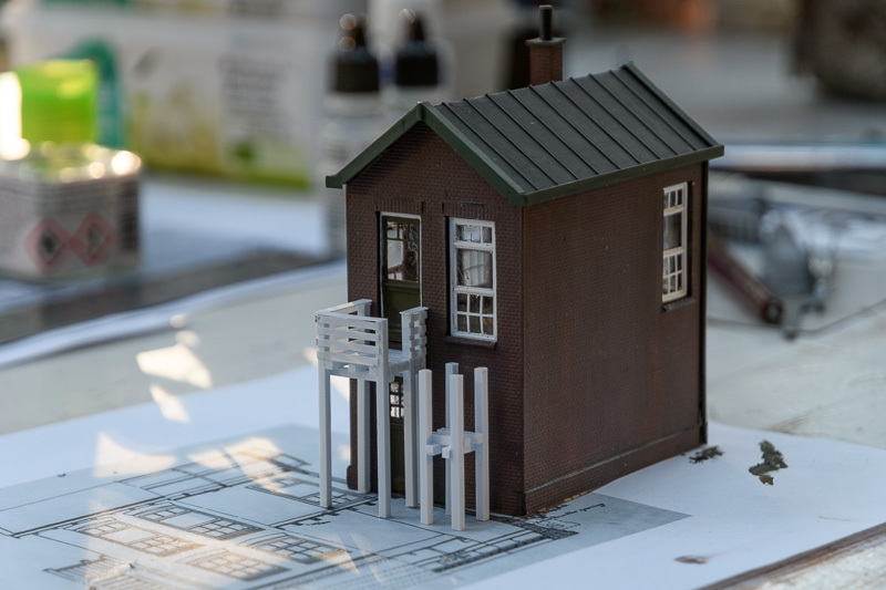

Floris, ik ben toch eigenwijs, maar ik heb de ramen er al in geplakt. Maar dat komt ook omdat ik aan de binnenkant, achter het glas van de ramen nog met papier/styreen plaat de ramen/wanden wil afdekken.
Dit is de staat tot nu toe.
Zoals te zien is, heb ik het dak wat aangepast, de balkjes die ik er op gezet had, vond ik achteraf toch wel erg dik, die voorzichtig er af gesneden en vervangen door kleinere stripjes. Dat ziet er nu een stuk beter uit.
Verder begonnen met de trappen, daar ben ik nog niet tevreden over. Ik had alleen nog 2x2mm strip, dat is eigenlijk te dik, dat moet dus nog opnieuw gedaan worden met dunner spul. Dat heb ik nu niet in huis en door andere verplichtingen gaat het vervolg daarom nog even een tijdje duren.
Groet Meino

Er zijn meerdere wegen die naar Rome leiden,het was een suggestie,geen bevel
Netjes verder

Dat ziet er heel leuk uit, en zeker Nederlandser
Ben benieuwd hoe het er zal zien op je baan.
De groeten! Vincent

Mooi werk, Meino
Ik zou alleen die witte kolommen van de trap en het bordes aan de gevel, weglaten. In de regel worden trap en bordes aan die zijde gewoon aan de gevel vastgezet.
Het wordt er dan gelijk ook een stuk filigraner van.
Groet, Bas

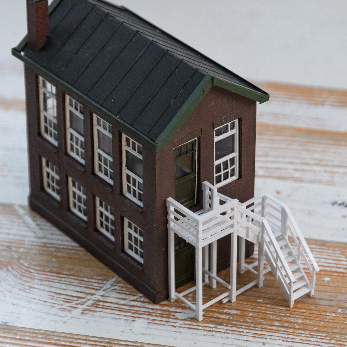

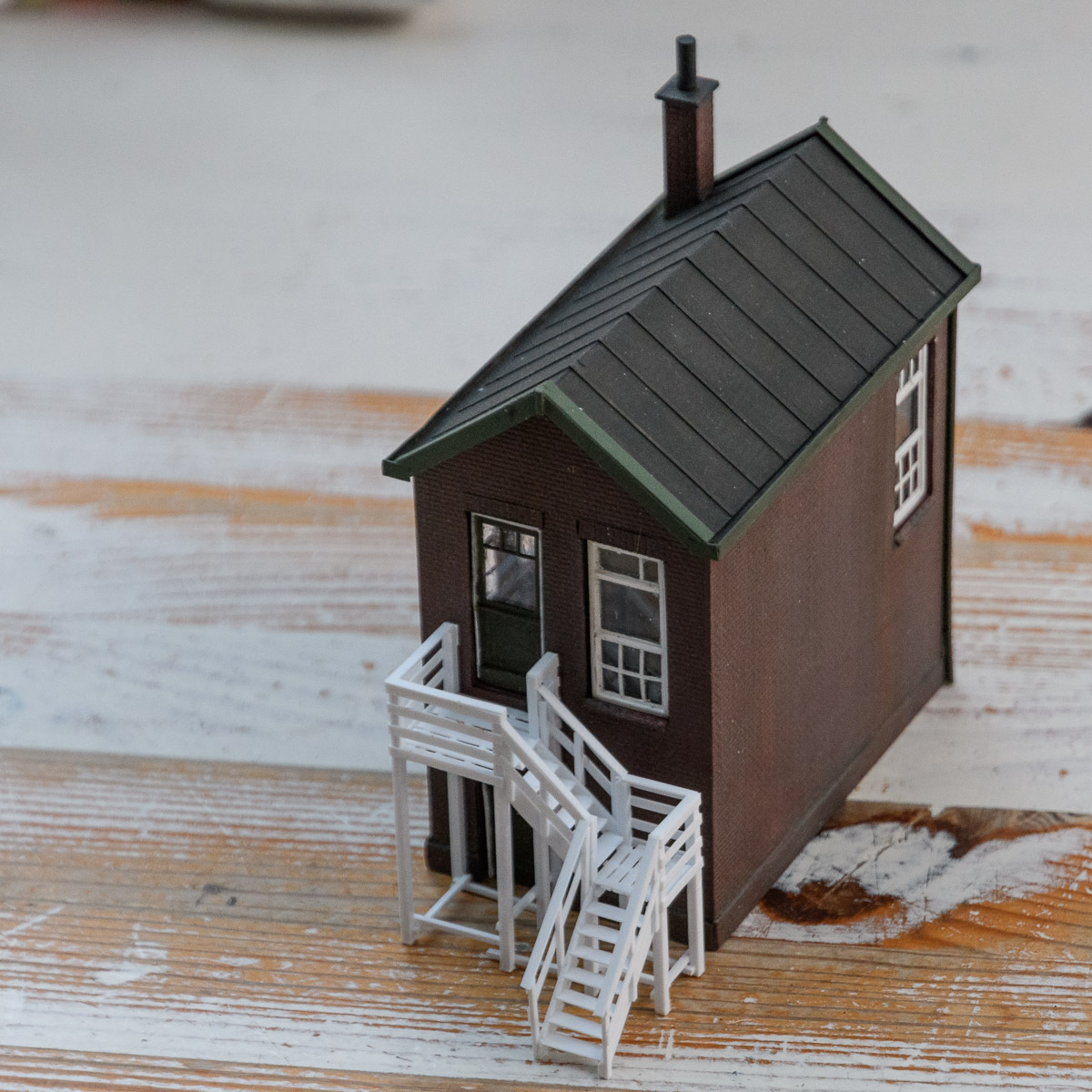

Terug van een reis dus weer wat prutsen
@wob
dat vond ik ook al, dus smallere strips aangeschaft en op nieuw begonnen.
Dan ziet het er nu zo uit.
De balkjes aan de onderkant zijn er om het geheel tijdens de bouw in het gareel te houden. Die gaan er nog af.

Het resultaat mag er wezen. Doet niet onder voor de Artitec variant.
Komt er nog interieur en verlichting in?

Die trap is strak geworden; neem aan styreen? Of ook papier/karton?
