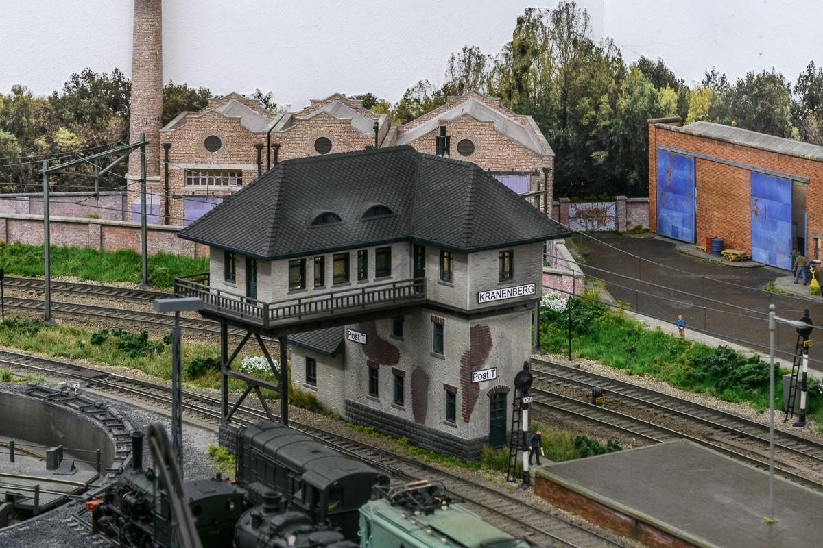

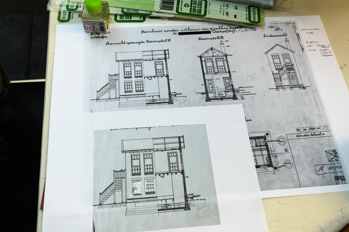

Is een modelspoorbaan af? Kranenberg zou je af kunnen noemen, maar soms knaagt het. Er is wel eens commentaar geweest op het station en het seinhuis als zijnde te Duits.
Dat klopt wel. Lang geleden heb ik ooit het seinhuis Wuppertal van Faller/Kibri/Pola? aangeschaft. Dat heeft ruim 30 jaar in een doos gebivakkeerd voordat ik het op Kranenberg heb gebruikt. Het zelfde voor het station Calw van Kibri. Kortom misschien tijd voor wat veranderingen. Artitec heeft een mooi seinhuis, maar daar twijfel ik over. Lang geleden was er een kit van het seinhuis in Doetichem dat mij eigenlijk meer aanspreekt. Laten we eens gaan proberen om dat te bouwen.

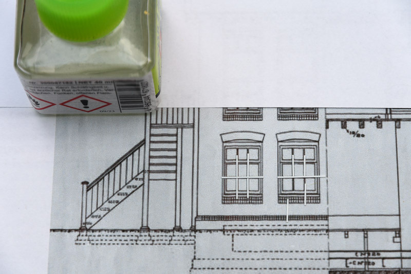

Een tekening van het WWW afgehaald en op schaal 1/87 afgedrukt.
Voor mijn gevoel is het maken van de kozijnen het moeilijkst, dus een klein deel op gewoon a4 papier afgedrukt en als eerste een kozijn gefröbeld.
Dat lukte aardig, dus gaan we nu deze in massa maken (4x kleine ramen, 8-9x grote ramen en wat deuren).
Groet Meino

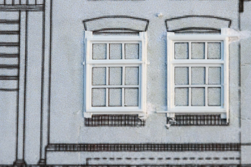

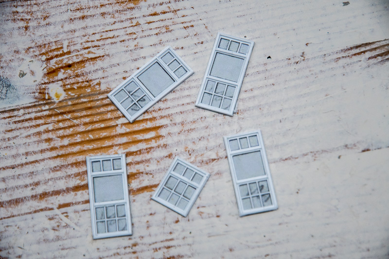

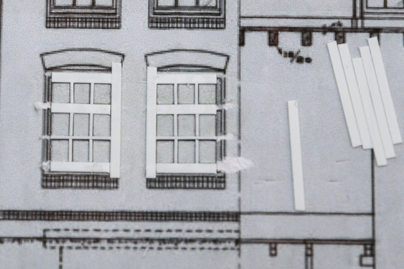

We gaan nu wat productie maken. Het leek me wel leuk om het hele proces te laten zien.
Als eerste maken we het "kruis" in het raam. dit doen we van 0,25mm x 0,5mm evergreen strip, want die had ik nog liggen.
Daarna zetten we er een rand omheen van 0,25mm x 1,5mm evergreen strip. Het moeilijkste is nog om dat recht en haaks te doen. Ik merkte na een aantal ramen dat de tekening toch wat vervorming had. Dus goed opletten en een stalen lineaal gebruiken.
Vervolgens het kozijn opbouwen (dikker maken). Dat gebeurd met 0,5mm x 0,5mm strip. Eigenlijk had ik hiervoor 0,5mm x 0,75mm strip voor nodig, maar die had ik niet en ik had even geen zin om die te gaan halen.
Zie hier boven, met 0,25mm x 0,5mm strip het kozijn op breedte gemaakt.

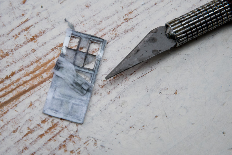

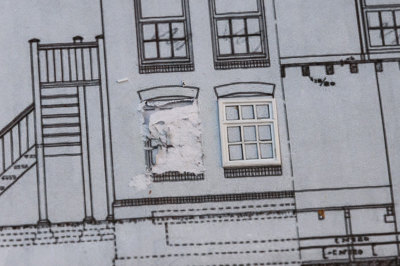

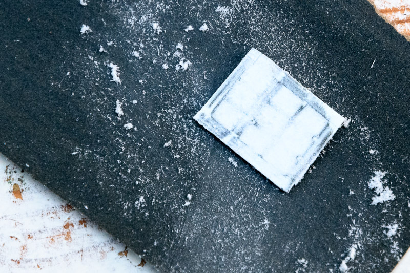

Als dat naar tevredenheid is, de ramen uitsnijden uit het papier, want door het lijmen zit het vastgeplakt.

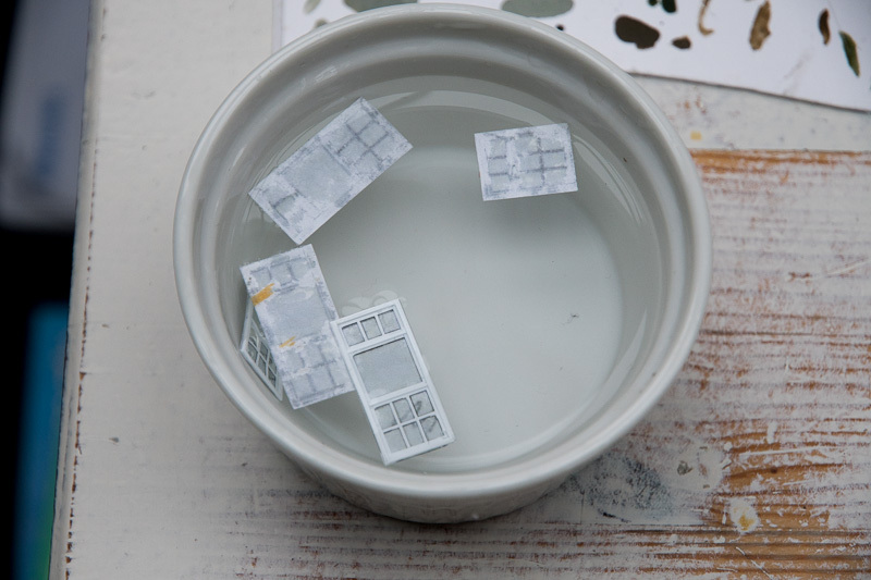

Daarna moet het papier verwijderd worden, dus schuren op waterproof korrel 600. Maar droogschuren is geen lolletje, duurt lang en het spul is toch wel kwetsbaar dus grote kans op kapotte ramen.
Dus anders proberen. De raampjes in een kommetje met water gedaan en dat een paar minuten laten weken.

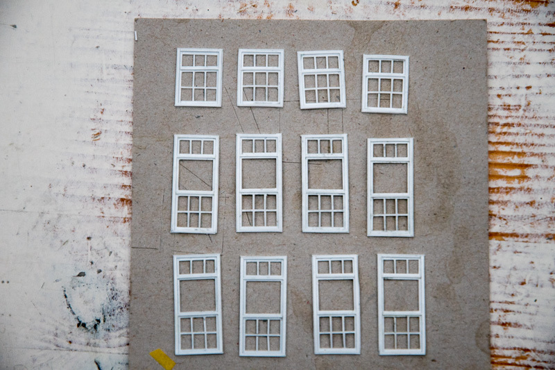

Dan kun je vrij simpel het papier er met een mesje vanaf schrapen. Daarna nog even over het schuurpapier halen om de resten te verwijderen.
Als het allemaal goed gaat heb je een set van ramen, klaar om geschilderd te worden en eventueel op transparant styreen geplakt te worden.
Tot zover deze exercitie in gepruts.
Groet Meino

Tipje: Wanneer je met oplosmiddel plakt (zoals Tamiya cement) kun je een dun glasplaatje over het papier leggen, bijvoorbeeld uit een oud fotolijstje. Dan kun je wel de tekening volgen, maar het oplosmiddel hecht niet op het glas. Scheelt weer schuren

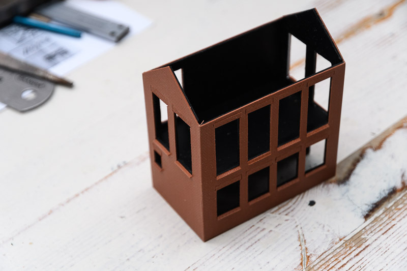

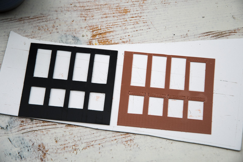

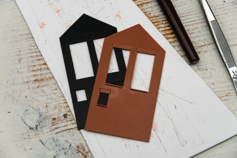

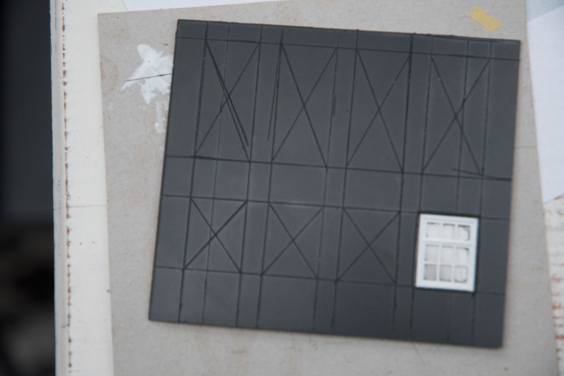

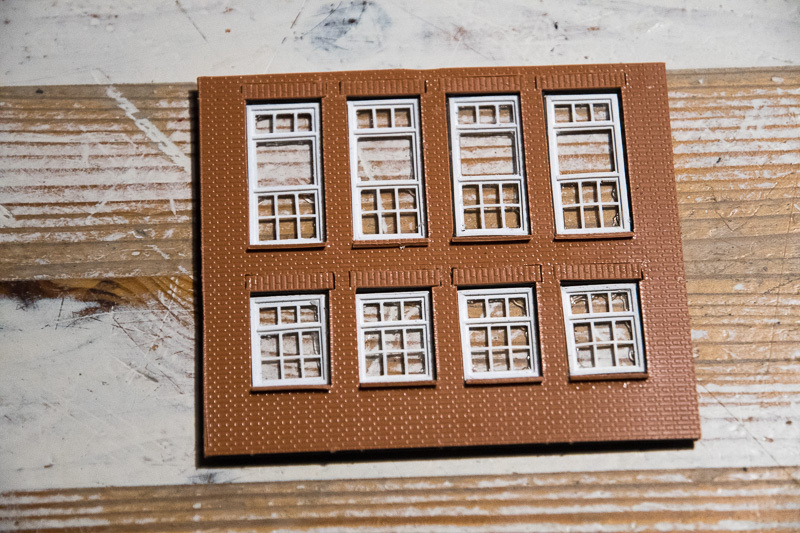

Na een set met raampjes, gaan we eens aan een wandje beginnen. Die maak ik uit twee lagen, als eerste een laag uit 1mm zwart styreen (laat hopelijk geen licht door) daaroverheen een laag van Slaters plastic card (0,5mm dik) met baksteen motief (English bond).
We beginnen met het 1mm dikke wandje.
De buitenmaat is 1mm korter dan op de tekening omdat ik rekening moet houden met de bekleding met baksteen plaat, die is 0,5mm dik. Na de maten van de vensters afgetekend te hebben, worden de vensters uitgesneden. Daarna de vensters ook op de baksteenplaat afgetekend en de vensters uitgesneden.
Maar de voor vensters in de baksteenplaat moet ook nog rekening gehouden worden voor de rollaag en de regendorpels onder de vensters. Dus aan de bovenkant en onderkant iets meer uitsnijden. Bij het seinhuis Doetichem zijn de rollagen in een boog, dat werd mij te gecompliceerd dus maak ik ze recht.
Dan is dit het resultaat van het eerste wandje. Foto's zijn helaas onverbiddelijk, het is me niet helemaal gelukt om het werkelijk recht te krijgen, maar dat vind ik voor nu wel prima, ik weet niet of het straks nog te zien is. Ik krijg wel diepe bewondering voor anderen op het forum (ik denk aan Lemmer) die dit soort dingen maken.
Groet Meino
A clean desk is a sign of an empty mind

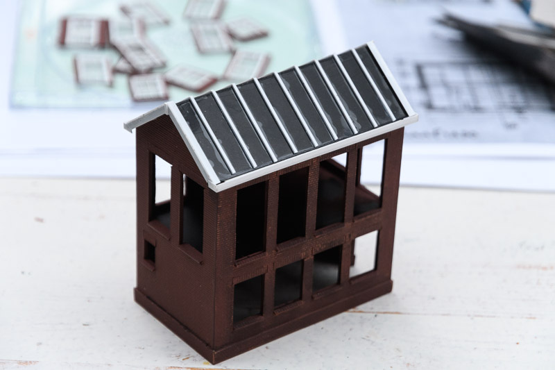

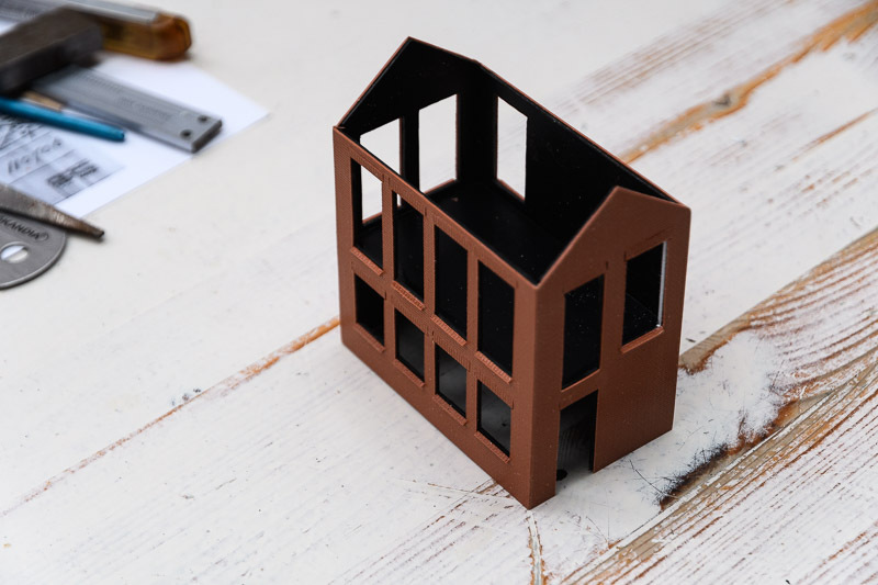

Na het eerste wandje kunnen we de andere drie wanden gaan maken.
Nog een wandje.
Het seinhuis krijgt wat vorm.
Het begin van het dak. Het dak zit los zodat ook aan het interieur gewerkt kan worden.
Groet Meino

Dat ziet er goed uit. Hoe maak je de haakse verbindingen? Schuin je de platen af op 45 graden? Hoe hpu je het geheel vast met lijmen?
Daarnaast zit het dak vast? Of kan je er nog binnen in voor een intrieur?
Adriaan

Adriaan
Ik heb wel geprobeerd om de wandjes schuin af te vijlen, maar dat werd niks (vond ik). Ik gebruik baksteenplaat van Slaters en die is maar een 0.5mm dik, dus heb ik die nu in de hoeken simpel tegen elkaar gelijmd. Als je goed kijkt zie je dus wel een kopse kant van 0,5mm, maar na het verven valt dat van een klein afstandje niet meer op. Het dak zit geklemd en dus los, het kan er gewoon af om nog binnen in het seinhuis te komen, de ramen moeten geplaatst worden en interieur.
Groet Meino
