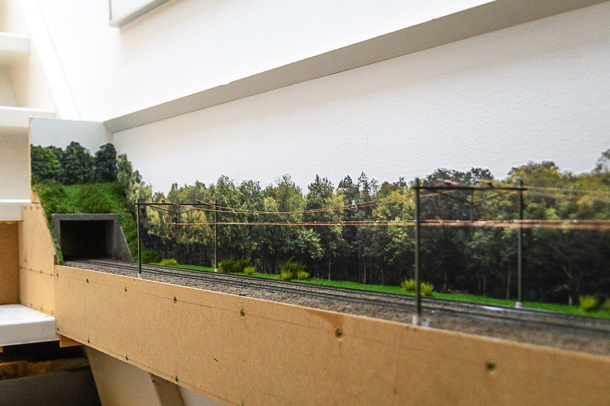

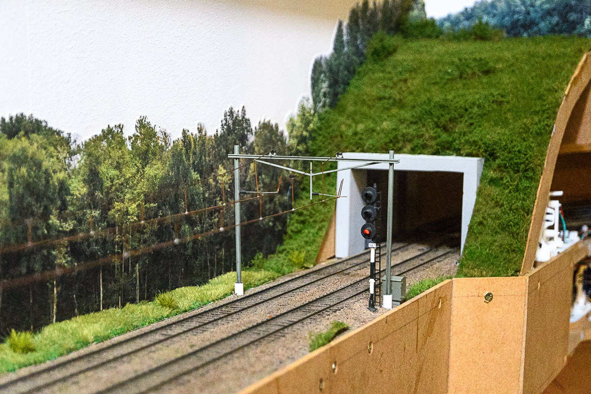

En wat gorigheid thv de draaistellen en boven de draad.
Verder niks meer aan doen.
De overgang voor naar de achtergrond zou je met wat grotere struiken kunnen doen.
Met hartelijke groet.
Dave

Toch een soort ecoduct. Persoonlijk vind ik t niet zo, eerlijk gezegd. Als oplossing dan. Ik zou voor een bosverdwijning hebben gekozen. Beetje zoals Jeroen Water op zijn baan.
Maar goed. Mooi gemaakt heb je t zeker wel Meino!

Daar heb ik ook aan gedacht. Alleen je hebt een behoorlijke hoeveelheid bomen nodig om het spoor te laten verdwijnen. Verder het formaat moet ook nog redelijk zijn. Echter op die plek heb ik gewoon te weinig ruimte om aan weerszijden van het spoor 3D bomen te plaatsen. Aan de achterkant is 1,5-2cm ruimte tot de muur. Aan de voorkant ook zo iets, en tussen het opgaande en neergaande deel ook maar een paar centimeters. En dan moet je ook nog rekening houden met de vrije ruimte nodig voor de kruinen. Kortom, volgens mijn inschatting was het. op deze plek niet mogelijk om een overtuigend bos te maken.
Groet Meino

Ondanks de beperkingen van te weinig ruimte ziet het er prima uit.

Ik snap je overweging Meino.

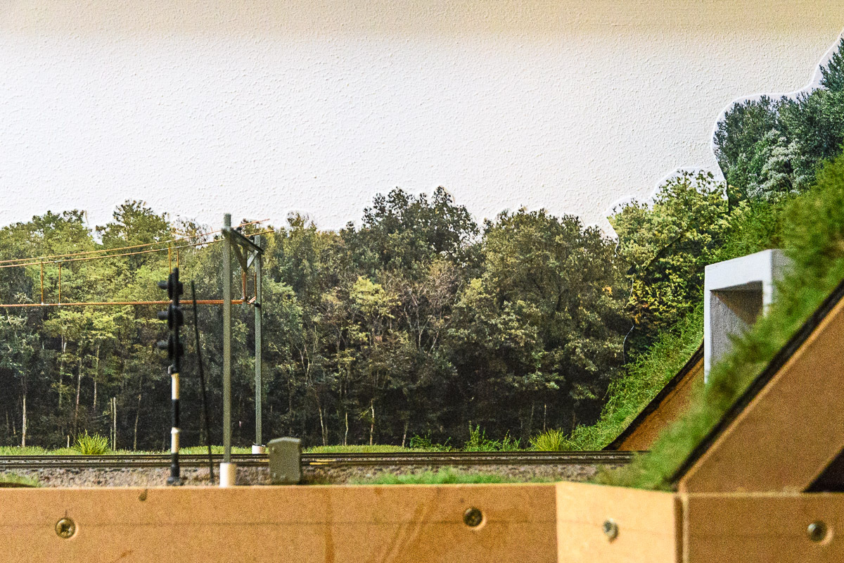

Fraai resultaat! Mag ik vragen hoe je aan de eindeloze bomenrij in de achtergrond komt? Zelf uitgeprint of van een leveranacier?
Daarnaast vind ik het gras ook erg mooi wat voor merk/techniek gebruik je daarvoor?

Die bomenrij heb ik zelf uitgeprint.
Als ik op vakantie ben, dan let ik altijd op of ik niet ergens iets zie dat ik zou kunnen gebruiken. Dus ik heb ooit eens in Frankrijk, langs de weg een bos gefotografeerd, die foto's heb ik daarna in Lightroom als panorama aan elkaar geplakt. Ook in Frankrijk heb ik ooit een heuvel met bomen gefotografeerd en die ook als panorama aan elkaar geplakt.
Die panorama's heb ik destijds gebruikt voor de achtergrond. Voor dit stukje had ik niet de hele achtergrond nodig, maar heb ik er weer stukjes uitgeknipt in Lichtroom en apart afgedrukt op mijn Epson SC-P900 printer.
Voor het gras gebruik ik matjes (Wilde berm, Lente) en struiken van Lars op het Hof.
Groet Meino

Ik vind het in ieder geval een goede en mooie oplossing. Vooral hoe je de bovenleiding door de tunnel laat leiden.
