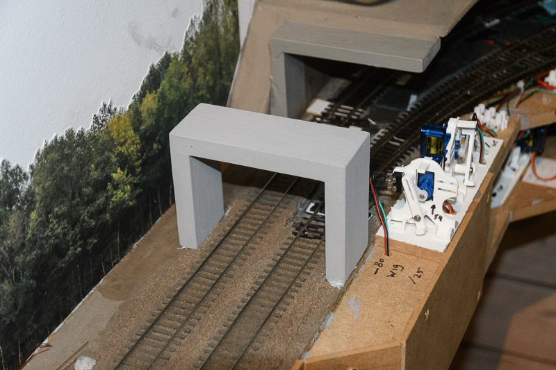

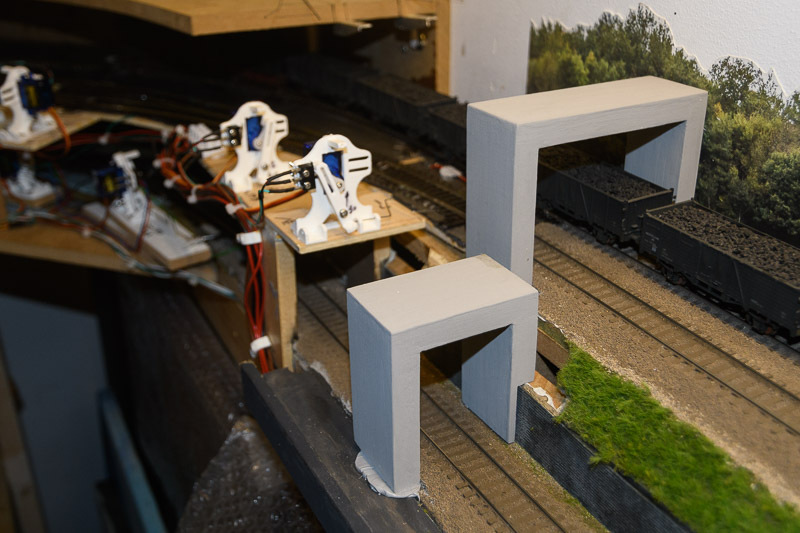

13 February 2024, 16:24:31 »

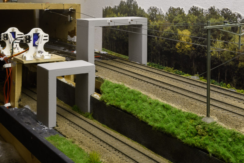

De tunnelportalen op de baan gelijmd, nu de rest nog, papier, grasjes, bomen.
Groet Meino
A clean desk is a sign of an empty mind
Kranenberg een exercitie in code70
De CanBus komt naar Kranenberg
Berichten: 3047
Re: Kranenberg, een exercitie in code 70
Reactie #1341 Gepost op:
13 February 2024, 16:44:08 »
.....en wat verweren
Groet, Bas
Berichten: 26578
Eens komt het goed.
Reactie #1342 Gepost op:
13 February 2024, 16:53:24 »
........een beetje veel verweren misschien.

Berichten: 4487
Reactie #1344 Gepost op:
13 February 2024, 17:31:52 »
Hoi Menno
Ik zou misschien iets van een driehoekje ofzo in de hoeken plakken.
Of de wanden en het dak een stuk dunner maken.
Hoe ze nu zijn vindt ik ze afbreuk aan je prachtige baan doen.
Ik heb het zo vriendelijk mogelijk geschreven haha
Met hartelijke groet.
Dave

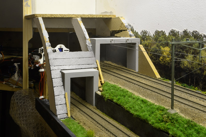

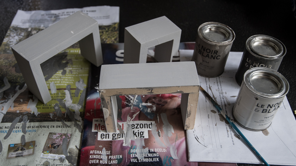

Dank, voor alle op en aanmerkingen. Dat verweren gaat zeker gebeuren. Het idee is om ze als volgt aan te kleden.
Maar!!
Dave heeft wel gelijk, ik had wat nieuw hout gehaald, de oude lat was op, en even niet goed opgelet, dus deze zijn 3mm dikker. Ok uithuilen en nog even nieuwe portalen fabrieken.
Wordt vervolgd.
Groet Meino

Berichten: 2375
Reactie #1346 Gepost op:
16 February 2024, 15:04:09 »
Na dat ik een nieuw latje gescoord heb. Ik kom er achter dat schaaflatten van 12X44 nogal varieeren in dikte. Dat loopt van 10,7mm tot 13,5mm. De vorige keer alleen gelet op een strakke rechte lat zonder teveel knoesten, nu maar eens goed gekeken naar de dikte.
Kortom weer wat geleerd. 3 nieuw portalen gemaakt en geplaatst, al wel begonnen met het terugzetten van de bovenleiding. Dit lijkt mij nu wel beter dan de vorige exemplaren.
Op naar de verdere afweking.

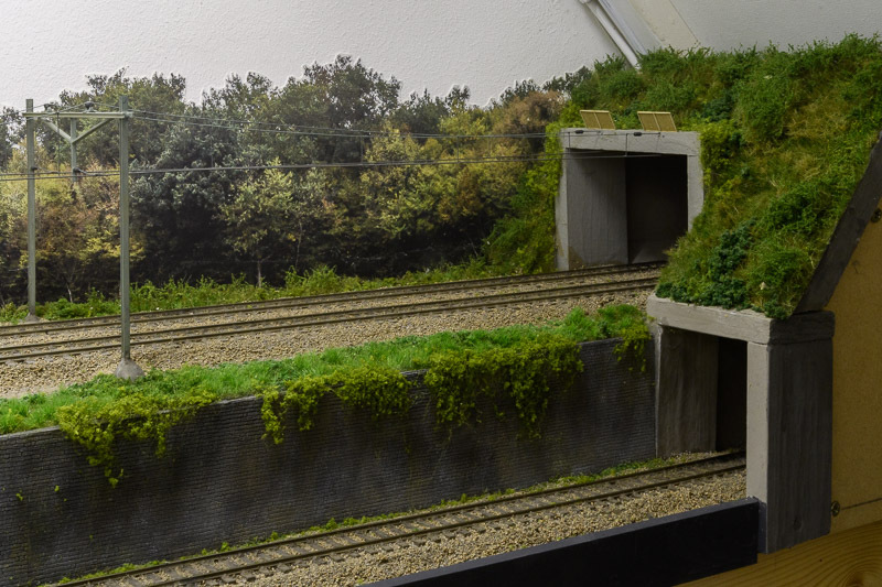

18 February 2024, 13:18:17 »

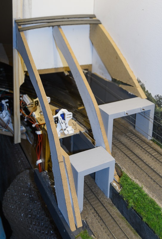

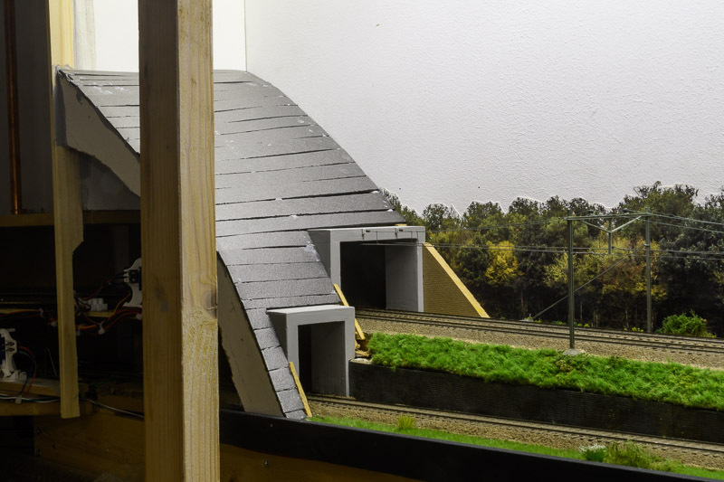

Dutch mountains? Ja hoe werk je deze tunnel ingangen af.
Eerst maar eens een framewerk gemaakt.
dan eerste laag met strookjes underfloor (die had ik nog liggen). Sommigen doen dat met gips of ander spul, maar daar houd ik niet zo van. Ik prefereer papier(mache) even sterk maar veel lichter.
Eh? iets klopt niet, dit worden wel echte bergen, misschien goed voor een Eifel baan of de Ardennen, maar het beviel me niet, maar eens een nachtje over slapen.
Vanmorgen dus toch maar even wat slopen en de berg aftoppen, daar kan ik dan een weg over situeren zodat het meer een onderdoorgang wordt i.p.v. een echte berg.\
Wordt vervolgd.
Groet Meino

Berichten: 3156
DB Tijdperk III
Reactie #1349 Gepost op:
18 February 2024, 16:06:59 »
Kun je er geen viaduct van maken?
