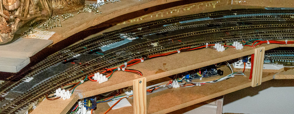

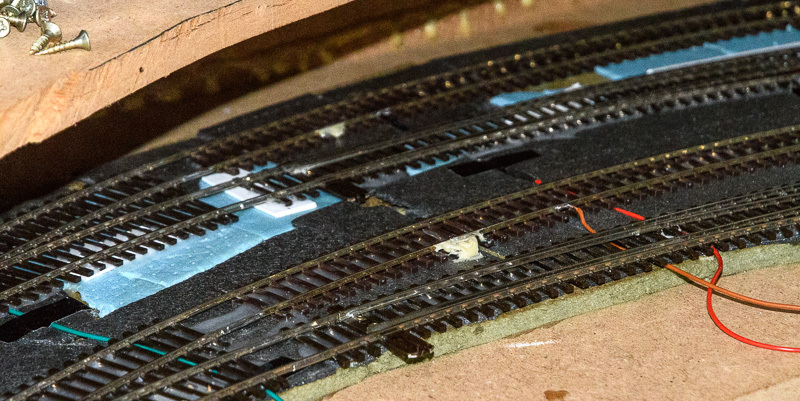

In de tussentijd verder gegaan.
De rails en wissels zijn gelegd.
De detectie blokken maak ik door met een slijpschijfje een railstaaf door te slijpen. Daarna met een dikke klodder 2-componenten lijm de beide uiteinden gefixeerd. Omdat veel van deze isolaties in een bocht liggen, willen de railstaven nog wel een iets uitbuigen, door deze fixatie kan ik dat met een klein vijltje ook weer glad maken waardoor de kans op ontsporing minimaal wordt. Dat krijg je van het met kleine (rp25) flenzen te willen rijden.

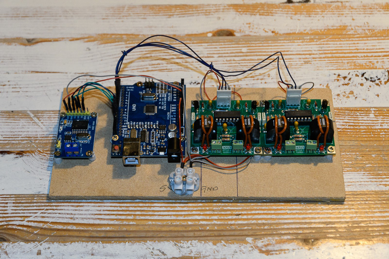

Omdat er een aantal detectie secties bijkomen, die ik niet meer kwijt kon op de bestaande detectors en Arduino's, een uitbreiding van 4 detectors en een Arduino klaar gemaakt voor montage.
Nu nog alle aansluitingen op detectors en stroomkringen af maken. Daarna kan ik wat rijtesten doen en de wisselaandrijvingen maken en installeren.
Groet Meino

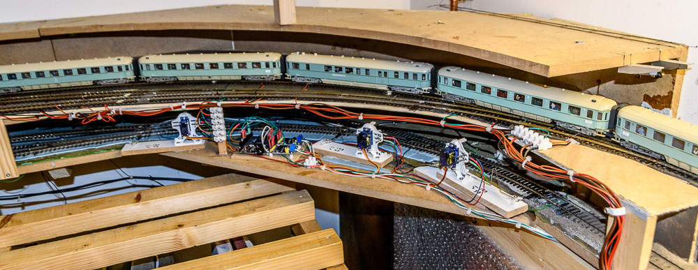

Alle nieuwe secties zijn nu aangesloten. De bezet melders zijn getest en werkend. Altijd een vervelend klusje, want hoe zat het ook al weer? Ik ben n.l. in het verleden niet altijd precies geweest met de draad kleuren. Nu wel en ik probeer ook tijdens zo'n verbouwing dan ook de draadkleuren consistent te maken en te houden.
Dat ziet er nu zo uit.
De nieuwe situatie is nog niet gedefinieerd in Koploper, maar voorlopig even 2 wissels vastgezet zodat er een test run over de sporen die kwa bezetmelders en secties, logisch gelijk zijn met de oude situatie.
Nu zaak om zo snel mogelijk de wissel aandrijvingen te bouwen en installeren.
Groet Meino

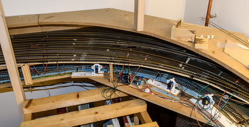

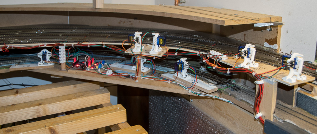

De eerste groep van wisselaandrijvingen is werkend dus klaar.
Het is toch altijd weer verbluffend, de hoeveelheid aan draadjes waar je mee eindigt.
Nu nog 4 servos te gaan.
Groet Meino
  • Berichten: 5229
Re: Kranenberg, een exercitie in code 70
« Reactie #1313 Gepost op: 21 January 2024, 07:54:07 »
Dat verbaast mij ook wel eens. Men kan wel 12 servo's op een arduino zetten omdat dat kan, maar of men dat dan ook wilt?  ::)
Mede om die reden, had ik daarom van die single decoders bedacht. Kan je dicht op de servo aansluiten en je hoeft alleen DCC aan te sluiten.
Anyways het ziet er goed uit.
Train-Science.com
Train-Science github
It ain't rocket science ;-)
meino
  • Berichten: 2381
« Reactie #1314 Gepost op: 21 January 2024, 12:20:33 »
Voor wisselaandrijvingen kan dat een versimpeling zijn. Alleen heb ik een aantal jaren geleden besloten om het DCC signaal dat over de spoorbaan gaat niet meer te gebruiken voor de accessorie commandos. Sommige van mijn oude loks verstoorden het signaal soms, waardoor er zo nu en dan problemen waren met de ontvangst van de accessorie commandos. Voor loks is dat geen probleem omdat die continue herhaald worden, dus het missen van een opdracht hersteld zich automatisch, maar accessorie commandos worden in een burst van 5 verzonden. Dat was de reden dat ik de Canbus nu gebruik. De betreffende DCC commandos pik ik nu op tussen de Centrale en de Boosters. Hierdoor hoop ik dat de Booster er voor zorgt dat het DCC signaal dat ik oppik redelijk onvervormd blijft.
Maar je oplossing gaat alleen over de servos voor de wisselaandrijving en er zijn ook nog een paar andere zaken die bekabeld moeten worden. Zoals de puntstukken van de wissels die via een microschakelaar op de servo worden gepolariseerd. Verder zitten er alleen in dit hoekje al 12 bezetmelders en apart gevoede secties. Tussen de rails is te weinig ruimte om die direct ter plaatse te monteren, dus die zitten ergens onder de baan. Maar dit alles hangt natuurlijk ook sterk af van de topologie van de baan en de plek die je ergens ter plekke hebt.
Groet Meino
