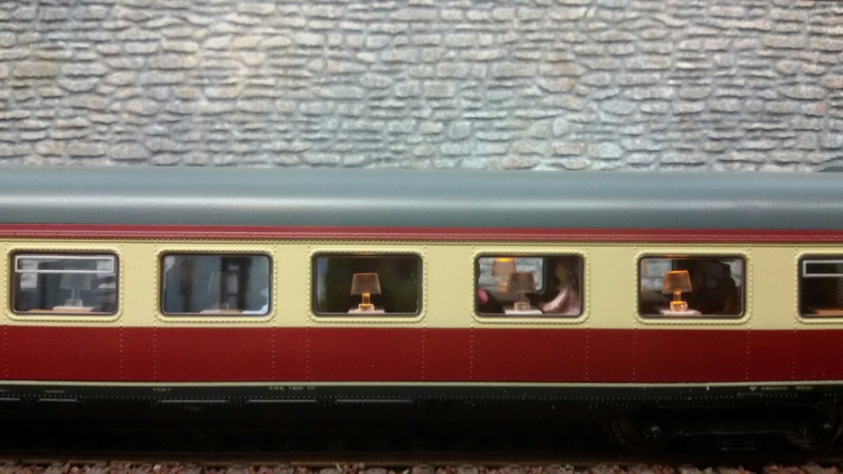

Leuke verlichting heb je in die TEE VT11.5 restauratiewagen zitten zeg. Heb je de tafellampjes zelf van aparte verlichting voorzien? Het lijkt wel zo, op de fotos te zien. Gaatjes boren en kleine LEDjes erin zou ik zeggen?
M vr groet, Marc (die ook zon ding van sound/Etecmo verlichting heeft voorzien).

De VT11.5 heeft LED-binnenverlichting van de firma Jorns ingebouwd gekregen.
De front-/sluitseinen zijn zelfgefrot, evenals de cabine-verlichting en de verlichting van schemerlampjes. Bij die laatsten zit er een LED onder het tafeltje dat door een klein gaatje in het tafelblad het schemerlampje vanonder verlicht.
Helaas zijn er na een jaar of 10 hier en daar wat LEDs onder de tafeltjes gesneuveld. Ik zal de boel te zijner tijd eens openmaken om te zien of ik dit wat beter kan gaan doen (SMD).
