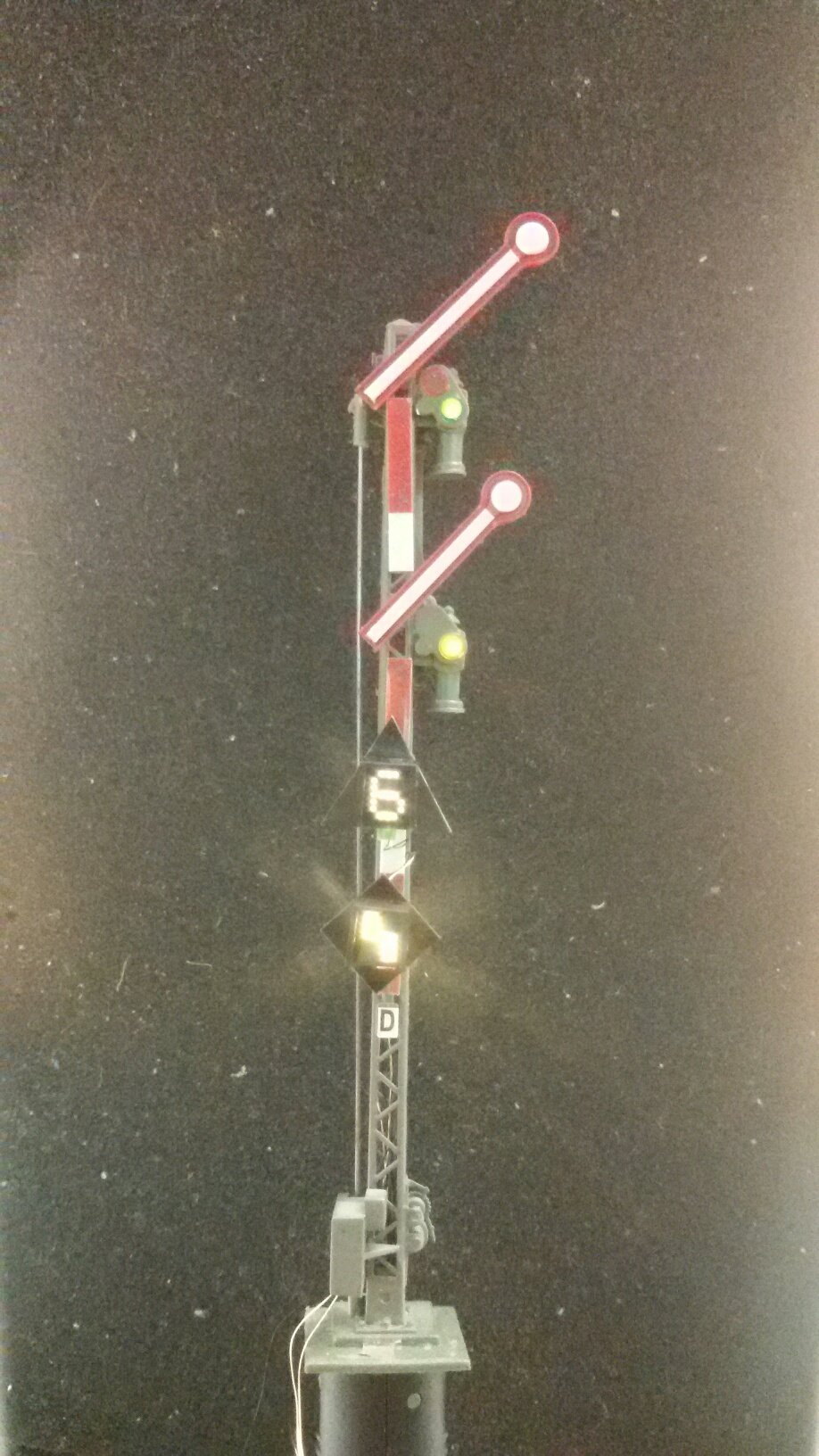

Zojuist weer even wat verder geknutseld. Buiten herfstachtig, maar hier beneden in de kelder lekker knus.
De gisteren geknutselde seinbakken zojuist met behulp van twee stukjes kunststof profiel opgehangen in het seinportaal. Voordien heb ik eerst de dunne lakdraadjes door het portaal heen naar onderen toe geregen. Dat zijn altijd geduldsklusjes, maar wanneer het eenmaal goed zit geeft het om zo meer voldoening.
Hier de inmiddels aan het portaal bevestigde seinbakken:
Na de testfase zal ik proberen de draadjes nog wat beter weg te werken. Ook één en ander een beetje beter richten en van een likje verf voorzien komt ook nog. Dit is slechts een test-sein; er zullen er later nog wat meer volgen met nog wat andere varianten aan seinbakken. Ook het seinbordes krijgt een seinbak direct naast het mechanische voorsein Vr0/Vr2.
Hier het testsein in zijaanzicht:
Natuurlijk zijn alle mechanische- en lichtfuncties na elke handeling opnieuw getest. Gelukkig is alles heel gebleven want een storing verhelpen is lastig.
Dit inrijsein kan bijvoorbeeld naast de normale functies Hp0 (=halt) en Hp2 (=fahrt met Vmax 40 km/h) ook Hp2 + zusatzsignal "Zs3 "6" (=fahrt met Vmax 60 km/h) tonen. Met de onderste seinbak kan het  zusatzsignal "Zs6" (rijweg voert over tegenspoor) worden getoond.
Hier alles bij wijze van test even aan. Eenmaal op de baan zal dit sein slechts ofwel het éne dan wel de andere seinbeeld bij Hp2 tonen:
Voor het extra sfeertje tijdens het klussen heb ik tegenwoordig (sindsdien de sporen rondom helemaal goed liggen) een langzaam rondrijdende goederentrein op de achtergrond.  (y)
Tot zover maar meer...

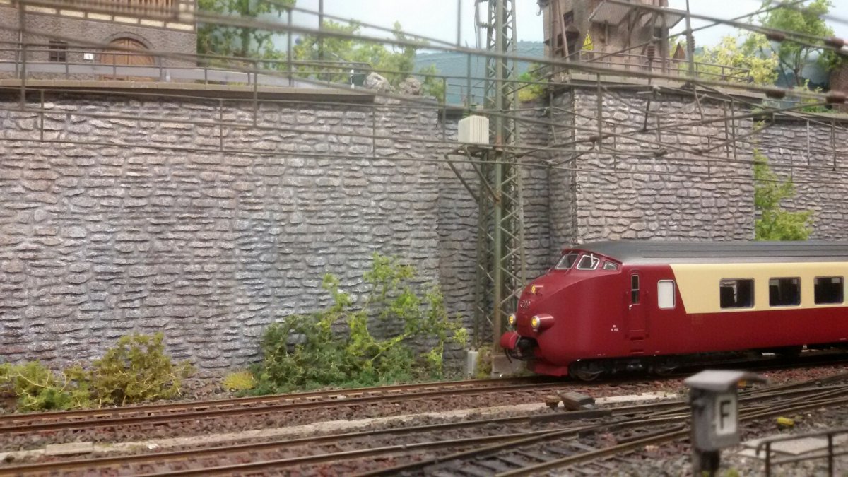

Daarnet even lekker ge-RAM'nd, pardon ge-DE'd. Even de TEE uit het stof gehaald en flink de sporen gegeven. (y)
Hier met stuurstand voorop bij doorkomst ter hoogte van Bahnbetriebswerk:
"Kilometerpaal" 41.8 wordt inmiddels een vaste foto-stek. (Gelukkig komt er over een tijdje flinke uitbreiding van de baan zodat er ook andere fotolocaties bij komen):
Vanaf het platte dak van het schuurtje naast het gebouw van de "Lokleitung":
De prachtige Roco creatie hier vol op de onmiskenbare Hollandse snoet:
"...Bring me Edelweiss..."
Aan het verloop van dit koersbord kun je jezelf afvragen of déze reis destijds ook een stukje over Duits grondgebied plaats vond. Dát de RAm/DE's destijds ook in Duitsland kwamen is maar al te pijnlijk bekend (denk aan Aitrang  :'():
Aan de overweg, vlak voor de tunnel:
De andere kant van de langzaam uitrollende trein met het gezellig pruttelende geluid uit de duwende motorwagen:
Dat was het weer. De trein rolt langzaam maar zeker uit het zichtveld.
Ik ben blij dat ik deze trein als klein jochie van ca. 7 jaar oud aan de oude lijn tussen Haarlem en Leiden zelf heb mogen meemaken. Hopelijk ontstaat er te zijner tijd in schaal 1:1 ook weer iets heel moois:
Tot zover maar weer....
  • Berichten: 1516
Re: Waldberg: Bundesbahn tijdperk IV in H0
« Reactie #341 Gepost op: 25 September 2018, 20:10:39 »
Mooie plaatjes van een prachtige trein inderdaad!  (y)
Nee helaas, de Edelweiss ging van Straatsburg via Mulhouse naar Basel. De inzet in Duitsland kwam pas met de TEE Bavaria vanaf 1969, en duurde slechts 2 jaar, tot aan de ramp in Aitrang...
