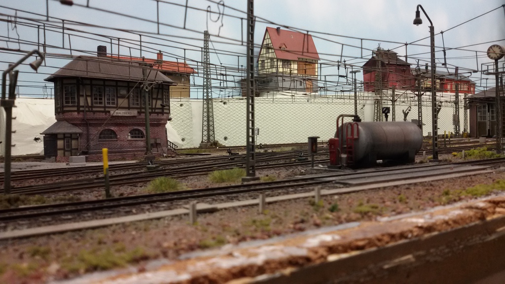

Waarvan heb jij de goten, aandrijvingen etc rond de wissels gemaakt? Wil dit nog toevoegen bij de wissels op mijn baan.
Ziet er schitterend uit op jouw baan

Dank wederom voor de complimenten:
De kabelkanalen/-goten, wisselaandrijvingen, relaiskasten, grenzzeichen (DB vrijbalk-paaltje), praatpalen enz. komt allemaal van de firma Erbert.
Volgens mij inmiddels ook verkrijgbaar via Conrad.

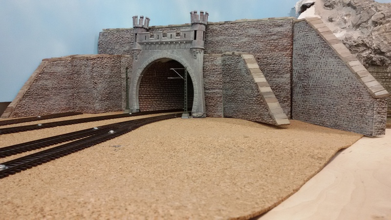

Vanmorgen wat afdekstenen bovenop de muren rondom de tunnel geplakt en de boel alvast een beetje ruw op kleur gebracht.
Hier de boel even provisorisch tegen elkaar aan gezet om e.e.a. uit te proberen:
Tja, we gaan weer verder...
