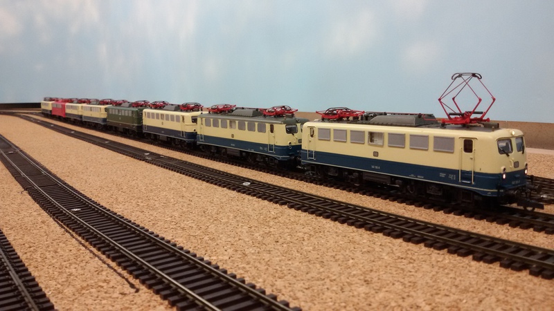

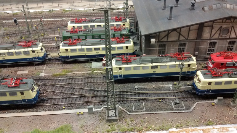

Vanmiddag heb ik van de in het depot Waldberg gestationeerde Einheits-E-locs de BR 140-vloot geprogrammeerd en genummerd.
De locs zijn nu allemaal gelijk aan elkaar ingeregeld en zijn aan de onderzijde van de draaistellen (middels lettertang-stickertje) van hun decoder- en virtuele nummer voorzien.
Wanneer ik even niet meer weet wie welk rugnummer heeft draai ik de loc even om zie het dan in één oogopslag.
Daarmee behoeft de loc niet weer richting programmeerspoor om uitgelezen te worden.
De 140 vloot van depot Waldberg:
Nu alles weer inpakken en werken aan het spoor..... ::)

1 woord : indrukwekkend !!!  (y) (y) (y) (y)
En als ik dan toch een minpuntje mag geven : wat zijn die 140's nog proper !!! :D
Heb je trouwens een baanplan van je baan ? Ben ik wel benieuwd naar.

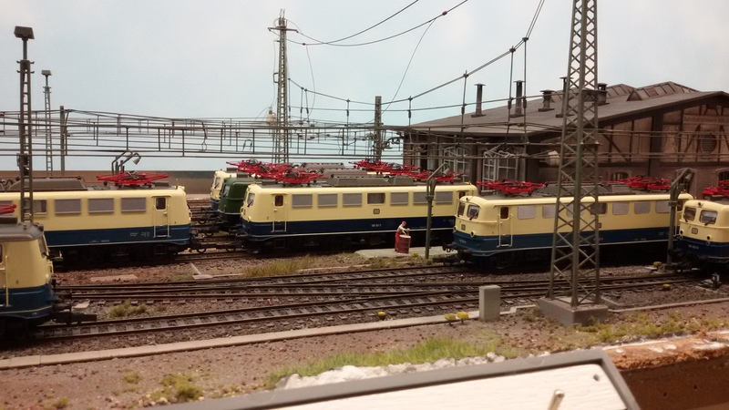

Zeer fraai! En echt: in een depot horen niet -tig locs van allerlei verschillende series, maar (relatief) veel locs van enkele series. Zo was (en is) het. Complimenten (y)

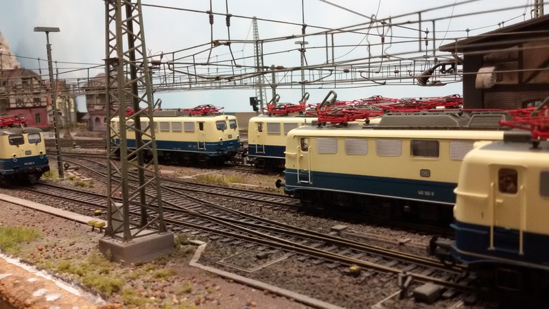

Tja, wat Frank zegt over dat er veelal van één en hetzelfde soort in een depot zijn ondergebracht klopt inderdaad.

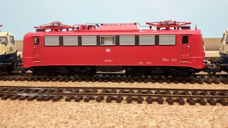

Nu moet ik wel bekennen dat de BR140 mijn lievelings-eloc van de Bundesbahn is vanwege haar veelzijdige karakter. Zij kon/kan voor alles worden ingezet. Het was dan ook een mega grote locserie met bijna 900 exemplaren !
Vandaar dat het er hier in 1:87 ook wat meer zijn.
Om toch een beetje afwisseling in die 140's  te krijgen heb ik er bij het voorbeeld de uitzonderlijke varianten een beetje uitgepikt en deze dan in 1:87 nagebouwd.
Zaken die er een beetje uitsprongen qua dak of seinen of regengoten en meer van dat soort details.
Trouwens is de orientrode hier qua tijdperk eigenlijk niet helemaal op haar plaats (of misschien net op het randje wanneer je het een beetje ruim ziet). Zij was meer een soort van bij-produkt toen ik een orientrode tijdperk V DB-AG variant bouwde voor mijn treinenmaat. Voor hem was een DB-AG loc in het orientrood met per loczijde verschillende seinlampen (en dan ook nog eens van het depot Köln-Deutzerfeld) een must. Het "contra-produkt" van dié loc is dan de Bundesbahn 140 035-7 op de foto geworden:
Basis voor deze ombouwsels is steeds de Roco 140 167-8 (43388) waarvan ik een flinke partij in één keer tegelijk op de kop kon tikken. Een puike modelloc die nu ook nog steeds, tientallen jaren na haar eerste verschijning, toonbeeld en voorbeeld qua rij-eigenschappen is.

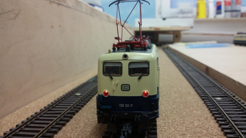

Mocht het tracé te stijl worden voor de "gewone" 140 dan kwam de 139 (=140 met weerstandsrem) er aan te pas.
Daarvan rijdt er in Waldberg trouwens ook eentje rond:
Neen, bij de 140igers rijdt vooralsnog nog alles proper rond.  :)

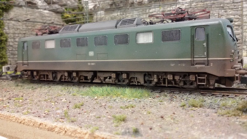

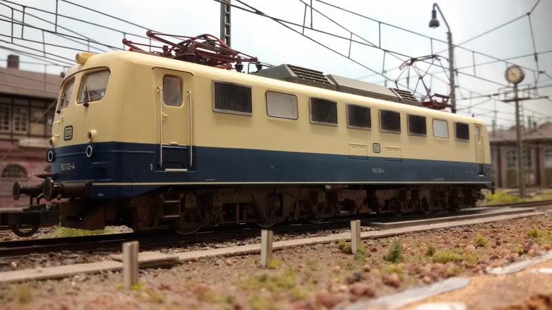

Anders is het inmiddels bij de zesassers van de serie 150 welke reeds behoorlijk wat vervuilingssporen hebben opgelopen:
150 120-4
150 089-1
150 022-2

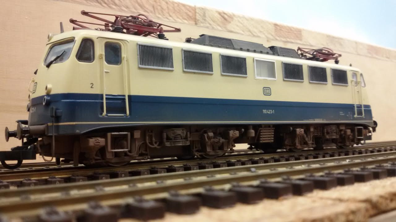

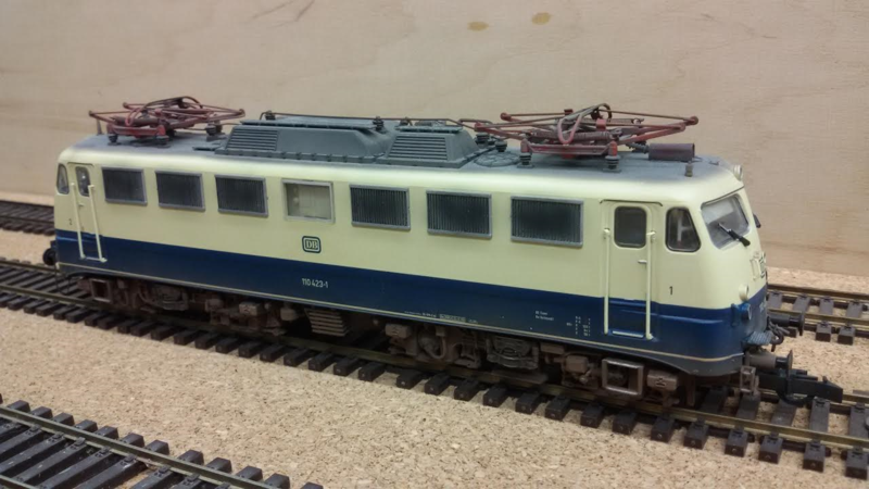

Ook bij de personentreinlocs wordt er wat gepimpt en wat vervuild:
110 423-1 met luchtkraan, wissers en juiste kleur handrails.
110 423-1 draaistellen wat geweathered.

Die groene 150 ers met verwering zijn prachtig. Ik heb het wel eens eerder gezegd in je draadje maar die oudere Duitse E lok's hebben een bepaalde aantrekkingskracht.

Die groene 150-ers zien er inderdaad geweldig uit zo. Zou je eens wat kunnen vertellen over dat weatheren (of heb je dat al ergens gedaan?)..

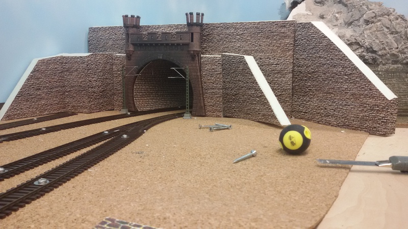

Vandaag maar eens (met frisse tegenzin) aan de onderbouw van het landschap rondom het station begonnen.
Onderbouw is nou eenmaal niet mijn ding, maar het moet nou eenmaal gebeuren om straks aan het leuke werk van het aankleden landschap en detailleren te kunnen beginnen.
De grove basis van de tunnel is uit styrodur-plaat gesneden en aan elkaar geschroefd. Straks de spanten maken voor de berg op het "dak" van de tunnel.
Gelukkig heb ik e.e.a. geschroefd want ik kwam er net achter dat is ben vergeten de bovenleiding te plaatsen... ::)
Nu kon het dak er zonder problemen weer af worden gehaald...Straks bovenleiding erin zetten en dan weer verder...

Vandaag een beetje verder gerommeld met het tunnelportaal aan de westzijde:
Proefopstelling van portaal en steunmuren. Ziet er vooralsnog vreselijk uit maar de ervaring leert dat het geheel met allerlei kunst en vliegwerk in de vorm van gips, strooisels, groen veel verf er straks toch acceptabel uit gaat zien...
De bovenleiding in de tunnel is in ieder geval al helemaal gereed, daar hoef ik niets meer aan te doen.  :)

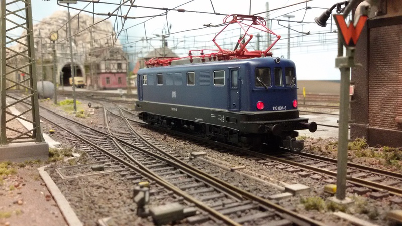

Verder heb ik, om het profiel van de tunnel te testen met een 303 mm lange wagon,  voor de verandering eens weer het oude prototype BR 110.0 van stal gehaald. Deze voorserie loc was nummer 4 van de in totaal 5 voorserie-locs van het Bundesbahn testprogramma voor de ontwikkeling van een sneltreinloc.
110 004 gaat voor testritten op weg vanuit het depot richting tunnel.
Wat is rangeren toch leuk... (y)
Tot zover...
