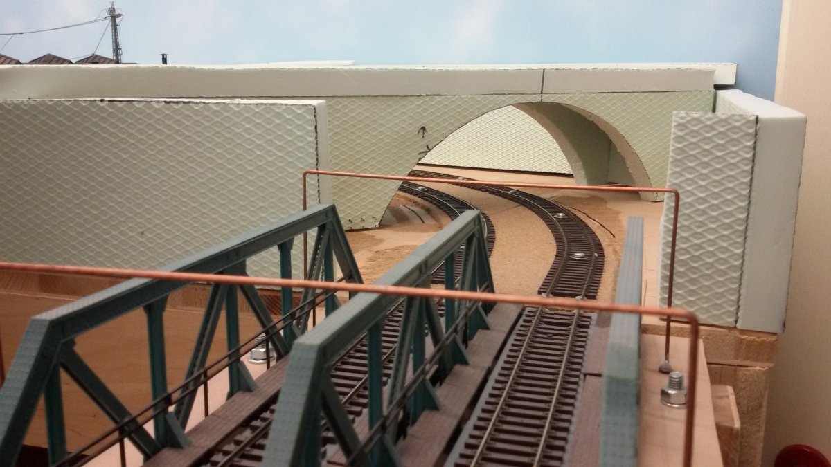

Hier de ruwbouw van de betonnen dan wel stenen brug (daar ben ik voor mijzelf nog niet uit) t.b.v. de
Bundesstrasse over het doorgaande dubbelspoor heen.
Hier dezelde situatie vanaf de andere kant opgenomen. De "schotten" zo her en der zullen te zijner tijd tijdens de aanleg van het talud weer verdwijnen.
Iemand intussen enig idee v.w.b. de vraag betreffende de schoorsteen en de loods?
Als het al zou kunnen is ie volgens mij wel te laag en zet ie daarmee de Bundesstrasse onder de rook...
