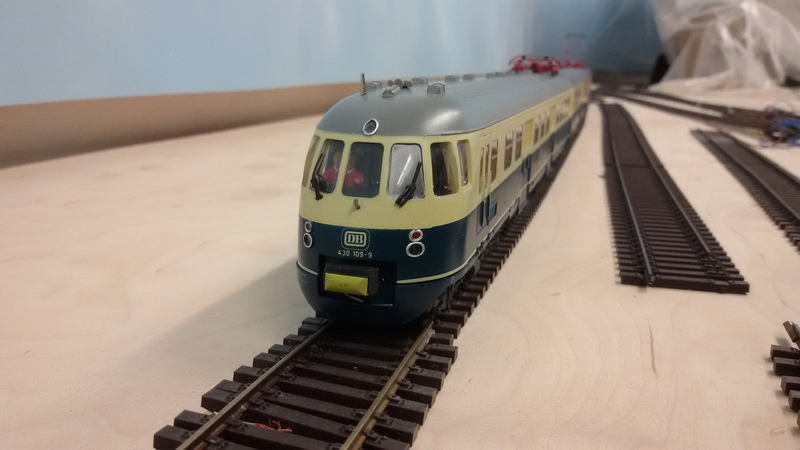

De Baureihe 430 in H0
De BR 430 alias de "Eierkopf" oftewel in NL de Eierkop/Eikop/Eierenkop? Zeg het maar... :)
De Baureihe 430 (tot 1968 bekend als ET30), ook wel Eierköpfe genoemd, was een driedelig elektrisch treinstel voor het regionaal personenvervoer in het Ruhrgebied van de Deutsche Bundesbahn.
De 24 gebouwde exemplaren werden begin vijftiger jaren in dienst gesteld voor het lokale vervoer. Na 30 jaar lang intensieve dienst gingen de stellen halverwege de jaren tachtig uit dienst.

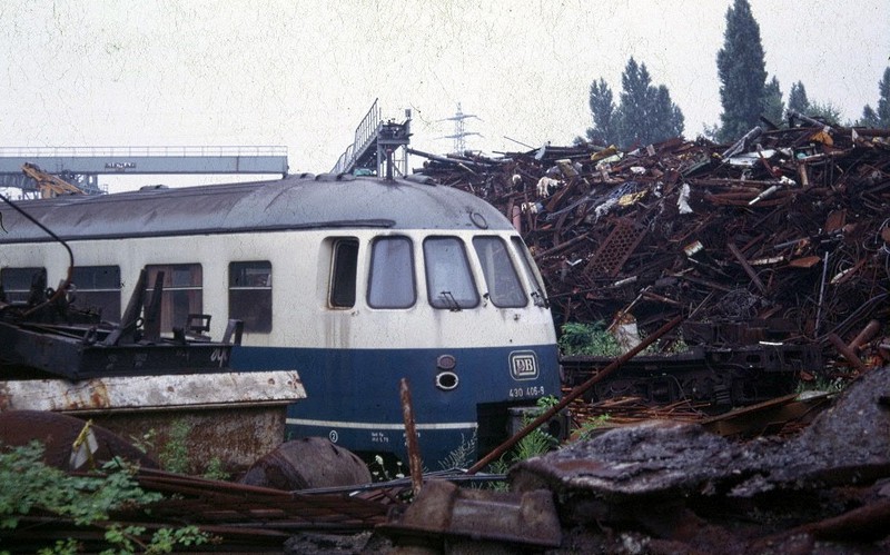

Hier de 430 406-9 bij de sloper. Het treinstel was in mijn optiek al geen beauty, maar op deze manier ziet het er helemaal triest uit op zo'n foto als deze.  :'(
Geen beauty dus, maar wel heel karakteristiek voor bepaalde delen van het Ruhrgebied.
Daar het thema Waldberg gebaseerd is op wat kolenindustrie in midden West-Duitsland uit de zeventiger-tachtiger jaren moest er van mij een model van deze trein op de baan komen.
De firma Lima heeft dit model in een paar ET30/ BR 430 -varianten uitgebracht. Van het driedelige oceaanblauw/beige
exemplaar zijn er een versie met de bekende ronde pannekoekmotor en een wat verbeterde versie met cardanaandrijving op alle vier de assen van één der beiden koprijtuigen.

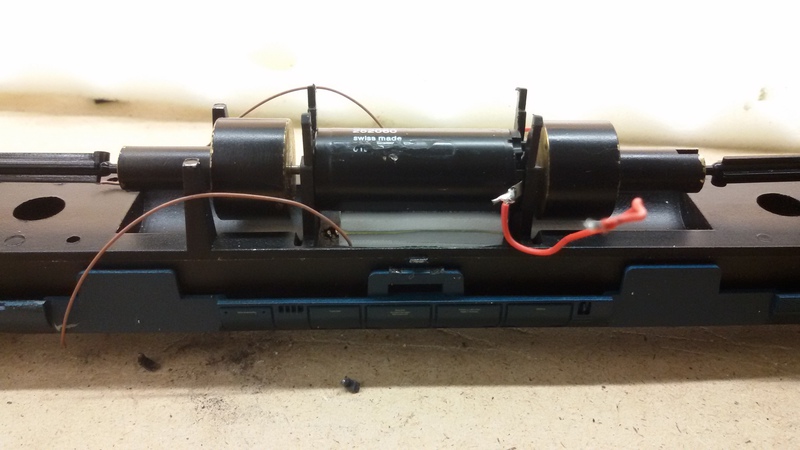

Deze laatste variant heb ik jaren terug als tweedehandsje gekocht en voor de inzet in Waldberg een beetje opgeknapt.

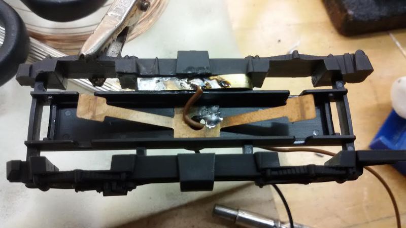

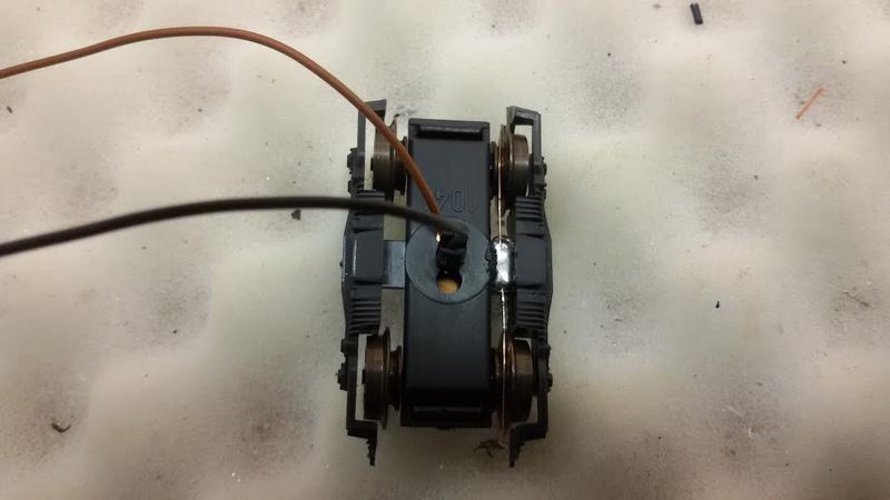

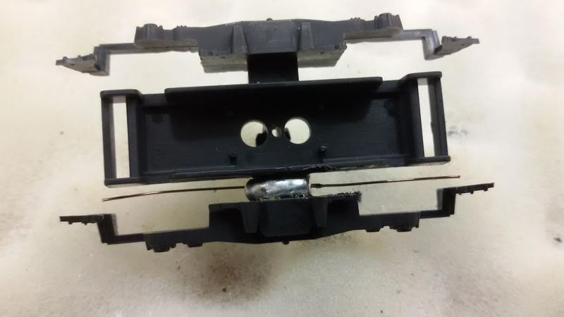

Allereerst werd de stroomafname verbeterd door deze per draaistel van een tweepunts- naar een vierpuntsstroomafname te veranderen. Daar de Lima wielen aan de binnenzijde een soort geul hebben gaat dit betrekkelijk eenvoudig:
Aan de binnenzijde van het draaistel werd een klein stukje printplaat geschroefd waarop een fosforbronzen draad bij wijze van stroomafnemer werd gesoldeerd.
Met de assen (met inmiddels allemaal slipbandloze wielen) weer teruggeplaatst in het draaistel ziet het er van boven dan zo uit. De betreffende geulen zijn hier goed te zien.
Deze aanpassingen hebben hun uitwerking niet gemist: de stroomafname is nu echt subliem.   (y)

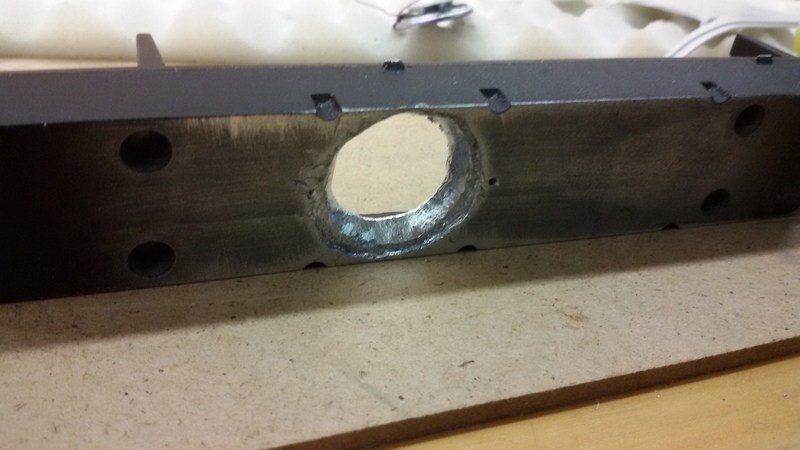

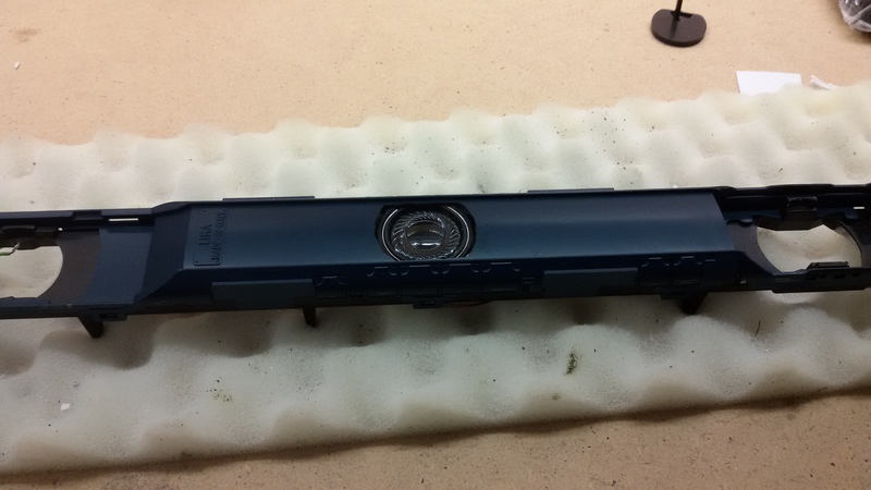

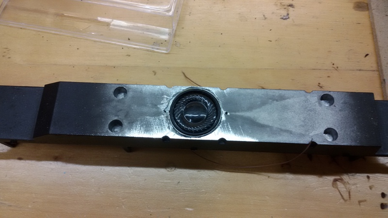

Toen ging het verder met het frame van de motorwagen. Allereerst werd daar een lekker groot gat in de metalen bodem geboord. Pffff.
De reden waarom zie je reeds op de achtergrond liggen.
Zo, daar zit ie op z'n plek: de subwoofer  ;D
De kunststof wagenbodem zit, nadat er een gat is ingemaakt, inmiddels weer op z'n plek om het metalen frame heen geklikt en toen kwam de aandrijving aan de beurt.
In het reeds bestaande Lima motorframe werd de Lima motor vervangen door een Faulhaber. Daartoe moesten de uitgaande assen van deze laatste in hun diameter ietwat worden "verdikt" zodat de Lima vliegwielen weer goed strak op deze motorassen konden worden geperst. De rest was een kwestie van gewoon weer in elkaar bouwen van tandwielen en cardanassen. Keer op keer heb ik bij dit soort klussen weer profijt van mijn Fohrman pulleytrekker. (Eigenlijk bijna een "must" wanneer je met assen en aandrijvingen aan de gang gaat).
Op de bestaande locprintplaat konden zaken als stroomtoevoer, decoder en verlichtingsonderdelen gemakkelijk worden ondergebracht.

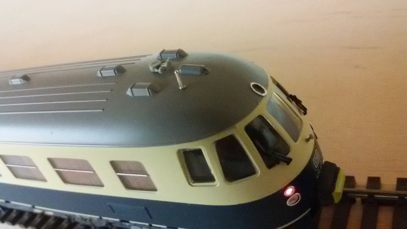

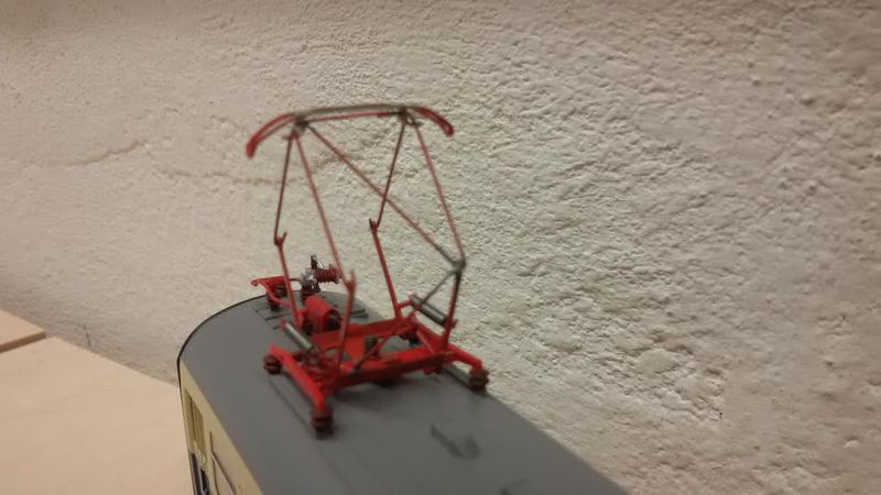

Op het dak kwamen de mooie Roco DBS54 stroomafnemers. Dakleidingen, isolatoren en overige dakapparatuur werden waar nodig met een likje verf verfraaid.
Om de zaak af te ronden kreeg het stel nog LED-seinverlichting, ZBF-antennes, aangezette ruitenwissers,  sluitseinbordhouders en een machinist toebedeeld.
Hier de ingeschakelde sluitseinen waaruit, anders dan bij Lima, nu ook echt licht komt. Bij het motorrijtuig verzorgd de sounddecoder de spanning, bij het "dummy"- koprijtuig is er een functiedecoder ingebouwd. Dit om "gedoe" met draden door de hele trein heen te voorkomen.
Hier de machinist die popelde om zijn gepimpte 430 109-9 uit te proberen.  ;)
Voor beter zicht kwamen er zelfgebrouwde wissers zwart styreen. Zodra ik betere kan vinden gaan deze er echter weer af.

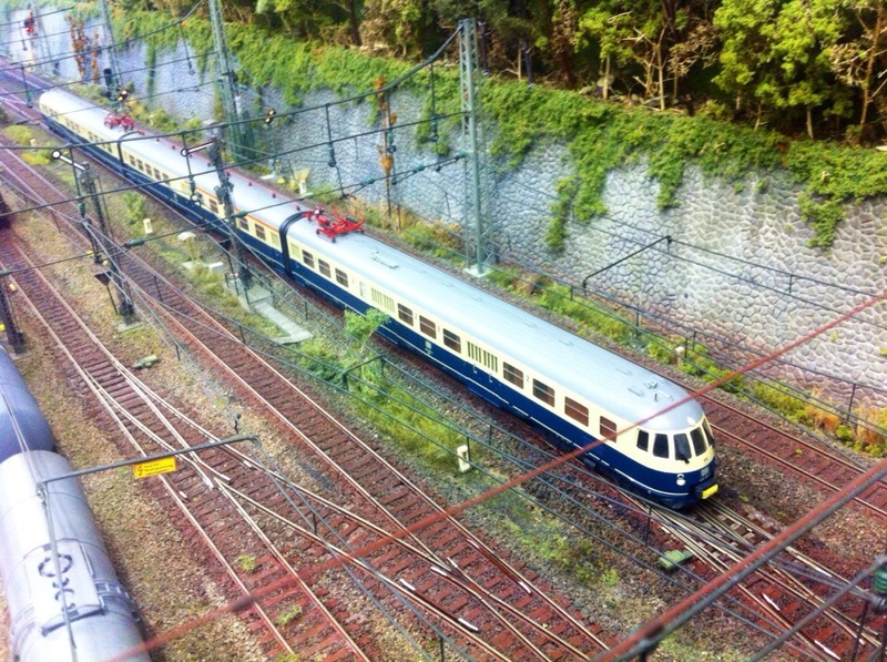

Hier het complete driedelige treinstel over de volle lengte in beeld. Mooi is anders, maar het voorbeeld was  functioneel, betrouwbaar en voldeed aan de comfort-eisen van destijds.
Tot slot hier de Eierkopf tijdens een testrit in Schwarzburg a/d Amstel op de gevoelige plaat vastgelegd.

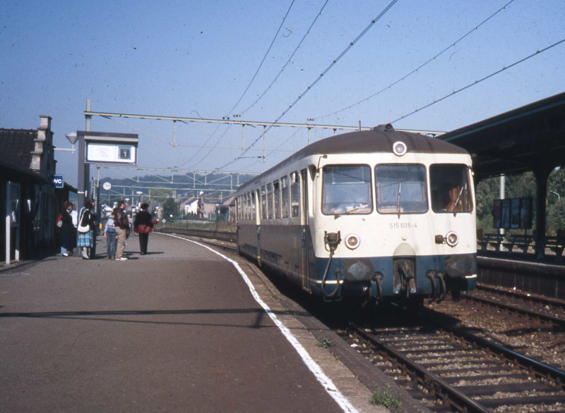

Hier nog even een railvoertuig met een heel klein beetje een nederlands tintje:
(Wanneer ik mij niet vergis heeft het ding ook een aantal jaren gependeld op de lijn Maastricht-Aken).
https://www.youtube.com/watch?v=mzKZUY3ezdk
BR 515? Inderdaad. Foto uit Valkenburg. Zal eind jaren 1980 geweest zijn.
