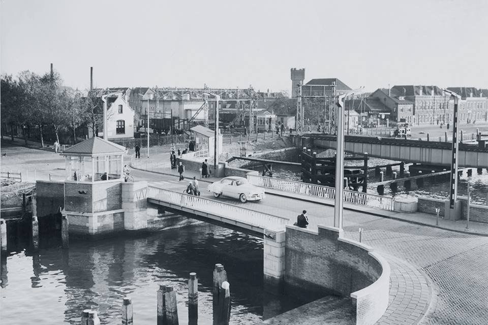

Ik kwam toevallig deze foto nog tegen :) Baat het niet dan schaadt het niet ;)
https://www.flickr.com/photos/roadrunner081276/24509912487/in/album-72157639009382356/

Mooie foto ;D leuk ook dat schakelstation rechts (y)
