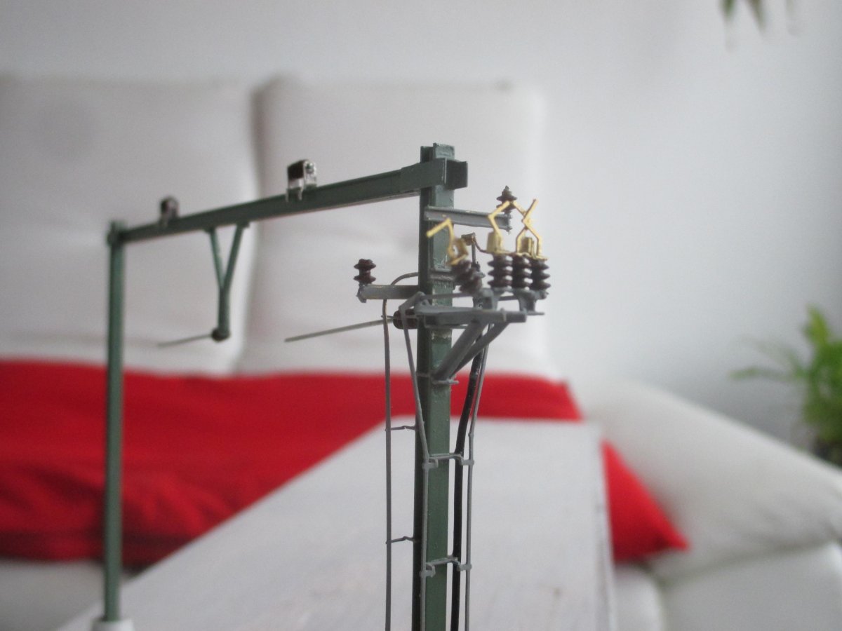

Foto's van de allereerst gebouwde mastschakelaar. Kan ik je alvast wat lekker maken voor de kerst.
Want ondanks dat het de allereerst gebouwde is en dat ie nogal snel voor de laatste beurs in elkaar was gesmeten, ziet het er toch al behoorlijk goed uit (volgens mijn bescheiden mening).
Even een opmerking vooraf. De hele installatie is behoorlijk klein.
De lengte van de stoel vanaf de mastkolom is 14mm. Dan kun je ongeveer hoe klein het een en ander is.
Foto's:
Even voor de goede orde: ik heb de installatie opgehangen aan een Sommerfeldt bovenleiding mast.
Niet omdat dat mijn favoriete bovenleidingmast is, maar gewoon als voorbeeld.
Ik maak ook gebruik van Sommerfeldt isolatoren (best nr. 505, 1x20 stuks) en heb deze 1 ring ingekort.
Iets te dik maar ja, wel makkelijk.
De installatie is gewoon aangelijmd aan de Sommerfeldt portaal. Het zit nog niet allemaal erg perfect, maar dat kwam door de haast.
Laatst bewerkt op: 21 December 2017, 22:47:33 door WimM. Reden: beter leesbaar

Er gaat behoorlijk veel tijd in zitten om ze in elkaar te zetten, te spuiten en aan te brengen. Maar het loont de moeite.
Ik ben nu bezig nog 3 sets in elkaar te steken, beter nog, ze zitten al in elkaar, klaar om gespoten te worden.
Maar ik wil ze samen spuiten met nog andere te bouwen delen: nieuwe bovenleidingportalen voor de "module", die ik in Houten altijd bij me heb. Vakwerk bovenleidingportalen. En daar moet hoog nodig ook nog eens een fotobouwverslag van in de desbetreffende topic verschijnen. Veel werk...
Dus nog zat te doen voor ik die andere dubbele portaal schakelaars klaar heb.
Maar...
Als ik goed kijk, en na teruglezen goed heb begrepen, ben ik bijna verplicht ook nog een enkele portaalschakelaars te ontwikkelen.
Er moeten per railbaan, in de normale situatie, 3 schakelaars achter elkaar staan.
Dus bijvoorbeeld eerst een enkele en daarna, na het volgende vak, een dubbele.
. Daar gaan we weer, want die enkele is toch echt wel anders dan de dubbele.
Ik weet het nog niet. Tijdgebrek, want het vreet veel tijd.........en andere projecten.
Maar aan de andere kant; ik weet nu hoe ik het doen moet.
Groeten Wim

Het is weer gelukt. Ik heb een nieuw etsontwerp klaar en opgestuurd naar de etser.
Deze keer wordt het een enkele en een dubbele schakelaar in één etsplaat. 2+1.
Dus één etsplaat voor elk spoor bij een onderstation of schakelstation. Dus na elkaar. Dit is conform de realiteit.
En nu maar hopen dat het goed gegaan is. Over 3 weken weet ik meer. Op tijd voor Houten 10-3.
Komende weken ga ik aan de slag om een samenbouwtekening samen te stellen.
Ik heb nu nog een paar platen voor dubbele schakelaars beschikbaar. En een paar gebouwde dubbele. Wie? ?

Nighttrain1: Je bedoel de prijs van de nieuwe etsplaten? (Er staat n.l. nog meer te koop in mijn laatste bericht)
Als je de nieuwe etsplaten bedoeld: Nog even afwachten wat voor rekening de etser stuurt.
Maar het zal in de buurt van de 25 a 30 per plaat zijn. Plaat afmeting 100 x 95mm.
Per schakel- of onderstation heb je bij dubbelspoor 2 platen nodig.
Als ze over ongeveer 2enhalve week hier zijn, ga ik ze direct uitproberen. Bouwen dus.
Als ze goed zijn, heb ik er al een klein aantal beschikbaar. (Houten over 3 weken)
Resultaten laat ik natuurlijk direct weten hier.
Mvrgr. Wim Mesu

Gister een setje ontvangen. Kan niet anders zeggen dan prachtig! Een echte must have voor een Nederlandse baan met waslijn. Zulke details maken je baan echt af.
Schakelaars en bekabeling is prachtig fijn uitgevoerd.
Volgende week eens opzoek naar een goede mast en dan als ik zo ver ben hier eens wat foto's plaatsen
