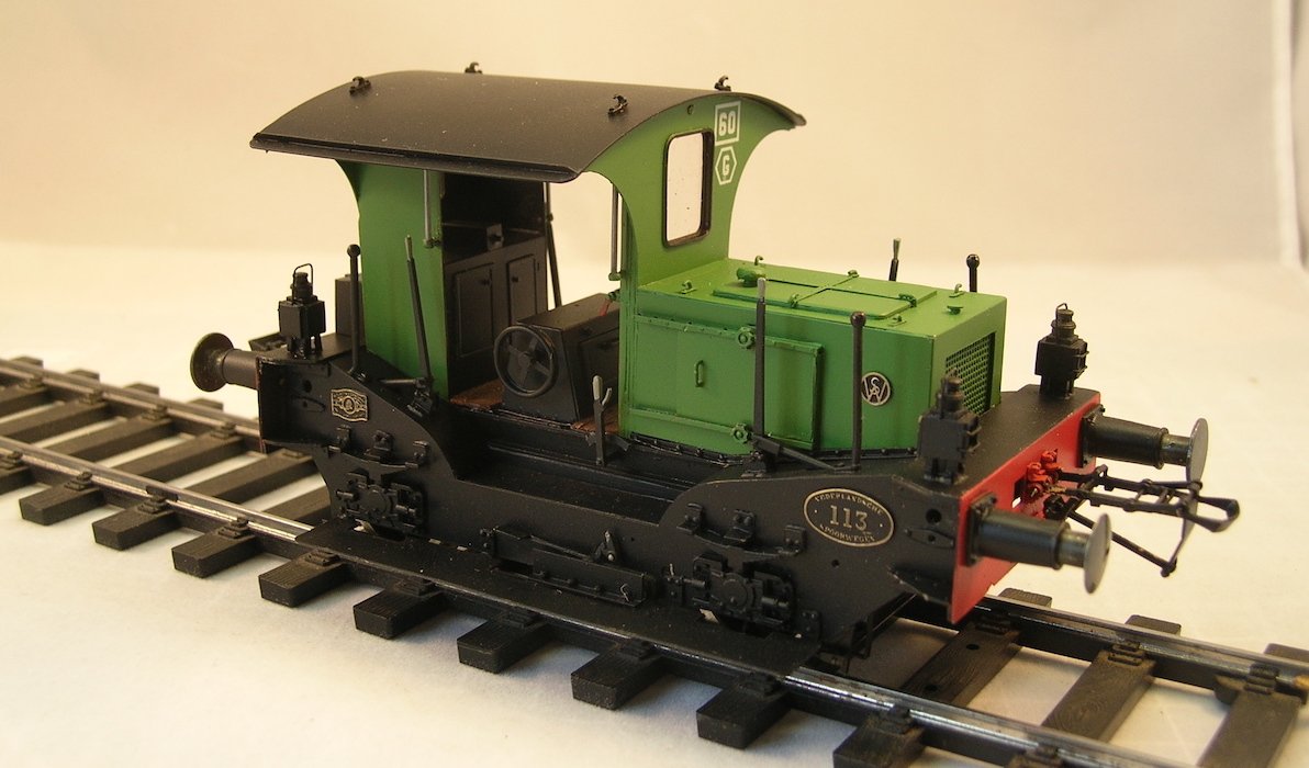

Tussen de andere (bouw)activiteiten door ook nog tijd vrijgemaakt en doorgegaan met het afmaken van mijn Oersik.
Na veel gepruts tijdens het spuiten (heb ‘m wel 3 x in de thinner moeten doen omdat het resultaat me niet beviel) was ie dan eindelijk zover klaar dat ik ‘m in elkaar kon zetten. Ik zag echter nog een plekje op de huif dat ik nog ‘even’ wilde bijwerken met een zwarte viltstift……
U raadt het al: ik schoot uit en er zat een zwarte stip op het verse groen  >:(
Weghalen lukte niet, dus de huif ook maar weer in de thinner en alles opieuw gespoten; dit keer rekening gehouden met m’n vorige ‘fout’.
Nog bedankt voor alle goede tips en adviezen die ik gekregen heb! Hierdoor is het uiteindelijk een acceptabel geheel geworden.
Na het spuiten van de klinknagels strips op de huif de transfers aangebracht en een beschermend laagje lak aangebracht.
Vervolgens het geheel weer in elkaar gezet en zie hier het resultaat: hij is eindelijk klaar!
Peter
Noem het maar acceptabel, prachtig...
