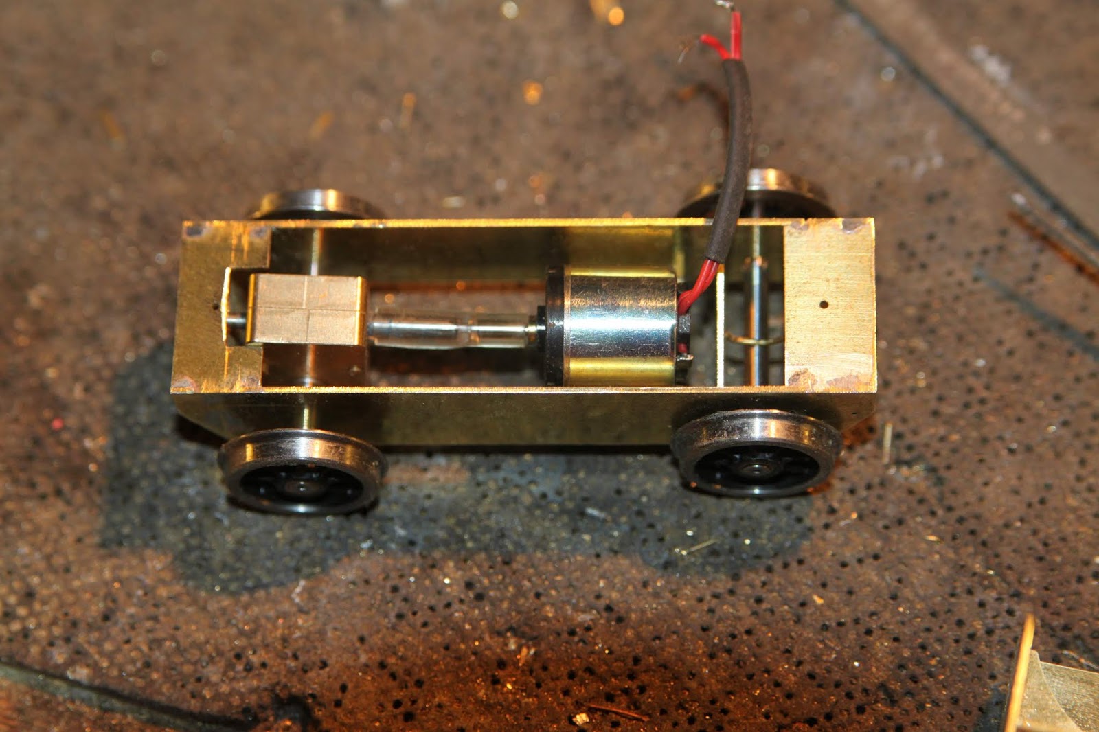

« Reactie #443 Gepost op: 14 June 2019, 23:16:00 »
ik heb wat "nieuws" te melden, aangezien "mijn" etser nu ook kan laseren, heb ik iets geprobeerd......
Na een klein uurtje staat er dit....
wiel assen moeten nog busjes tussen, 1 as is gecompenseerd, kan dus scharnieren....
Aandrijving of motor is nog niet wat ik wil.... maar dit gaat lukken.
Frame is 0,8mm messing gelaserd

« Reactie #444 Gepost op: 14 June 2019, 23:22:08 »
ziet er goed uit  (y)
wat voor tandwielkast heb je gebruikt?

van slaters. Of die bruikbaar is, weet ik nog niet, of de motor is te zwak, of (waarschijnlijk) is de vertraging te klein..

En de oorspronkelijke opbouw van de 'oude' Oersik past er zo op/overheen?
Peter
  • Berichten: 7868
Re: Oersik etsplaat spoor 0, bouwverslag
« Reactie #447 Gepost op: 15 June 2019, 09:52:03 »
Ik word nooit zo blij van een aandrijving op maar 1 as. Kan je niet twee tandwielkastjes nemen met een as er tussen en de motor een tikje omhoog? Dan kan je daar nog spelen met de tandwielcombinatie en een extra vertraging inbouwen.

ronald1956

Ja, de opbouw moet eroverheen passen.
Je hebt plaats, met wat aanpassing, om ook een motor met 2 assen met tand/wormwiel erin te bouwen.
Ik heb alleen het frame gemaakt, tandwielen en motoren kan ik niet.....
Alleen zul je, als je 2 wielen wilt aandrijven, iets moeten maken ivm de compensatie die er nu wel in zet.
Ik moet erbij zeggen, dat ik niet per se 2 assen aangedreven hoef te hebben, goed (stroom)contact, en gewicht doen meer dan 1 as meer aandrijving, maar dat is mijn idee..
Mijn grote sik, is maar op 1 as aangedreven, met een h0 aandrijving, lekker zwaar gemaakt, die sleurt alles weg..
