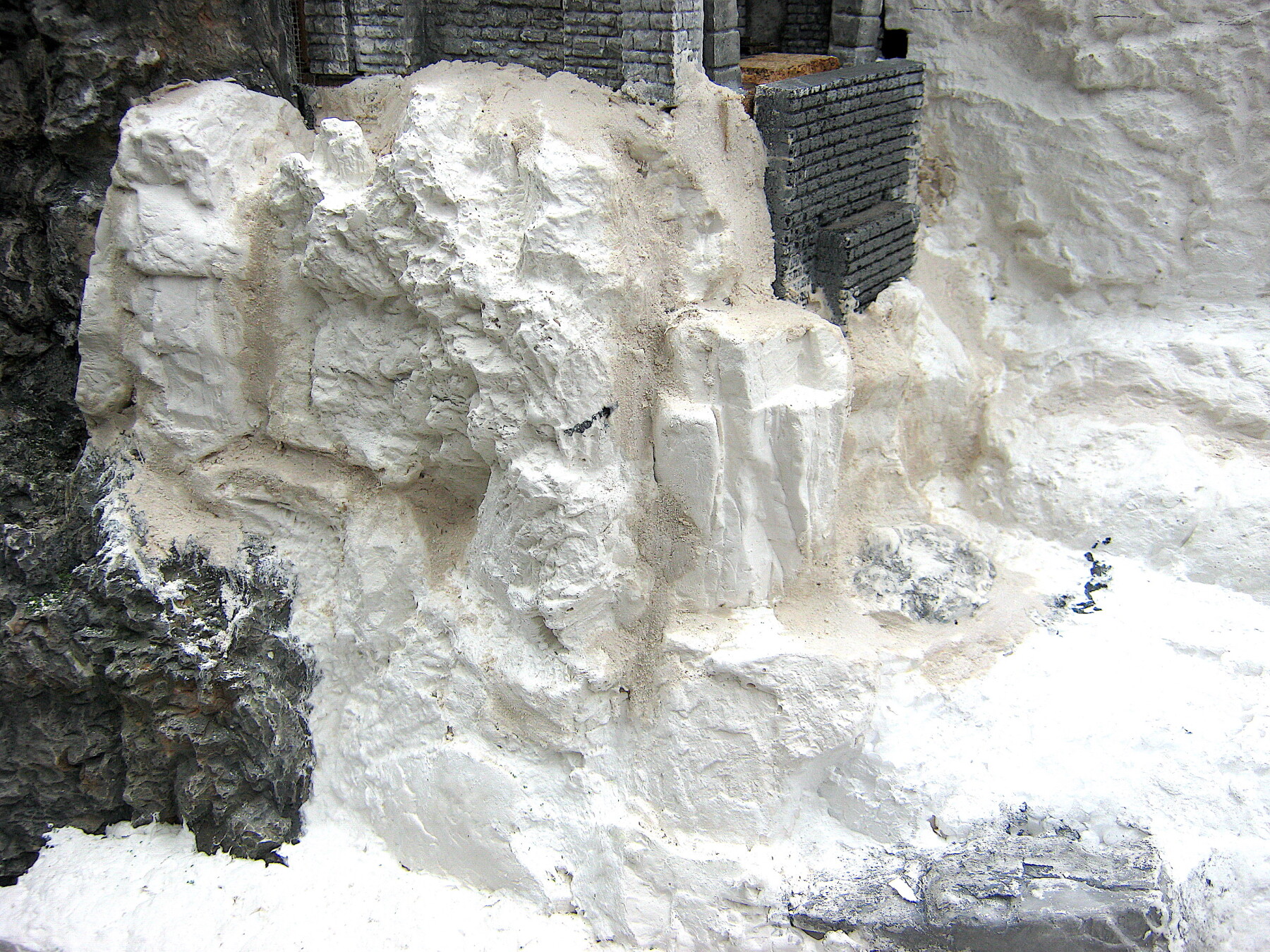

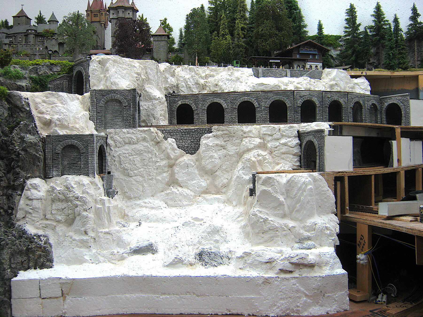

Het muurtje is verdwenen. Ging me steeds meer tegenstaan.
Verder nog 7 rotsdelen geplaatst en behoorlijk wat sculptamold en hier en daar wat gips.
Vannacht lekker laten drogen en morgen beginnen met het wegwerken van de naden.

Wat was eigenlijk de gedachte achter dat (verdwenen) muurtje?

« Reactie #31923 Gepost op: 11 December 2022, 22:21:30 »
Oorspronkelijk liep de helling op deze plaats een stukje recht naar beneden en was een muurtje wenselijk om te voorkomen dat er stenen op die plaats naar beneden konden vallen/rollen. Het muurtje zou dat dan kunnen voorkomen.
Maar het ging me op een een of andere manier tegen staan en dan..........

« Reactie #31925 Gepost op: 12 December 2022, 11:13:21 »

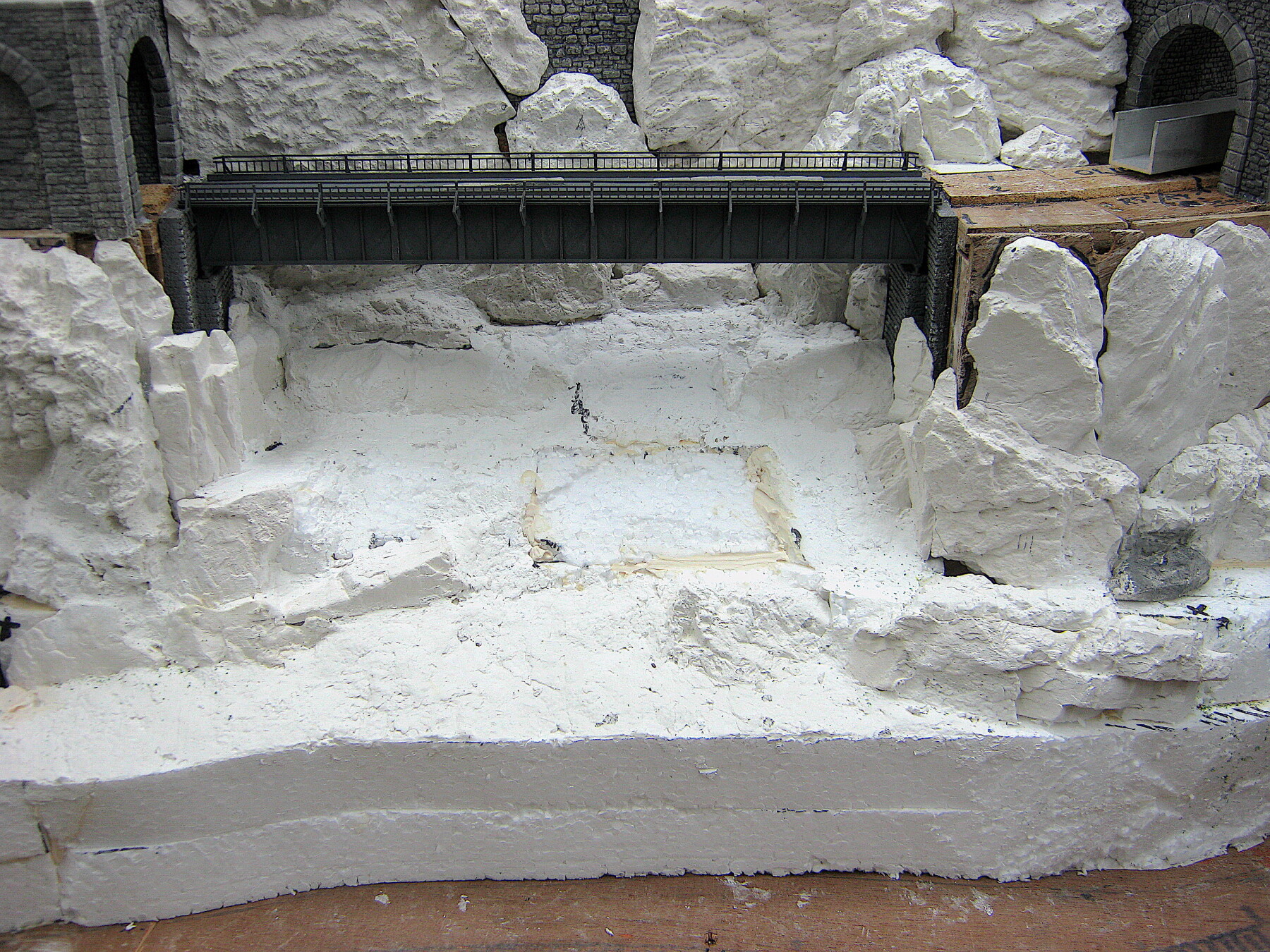

Het zal wel een flinke koek marathon worden maar ik eet ze nu zelf maar op  ;D
Al weer een poos bezig met het dichtmaken van de grotere gaten en het vullen van naden/kieren met gips.
Later de foto's.
Ook nog plaats vrijgemaakt voor een nieuwe vitrine die deze week komt.
In deze vitrine komt het Amerikaanse diesel geweld.
Over een paar maanden komt er voor deze diesels een module van 120x60x60 cm. Het is weer eens wat anders  ;)

« Reactie #31926 Gepost op: 12 December 2022, 14:21:57 »

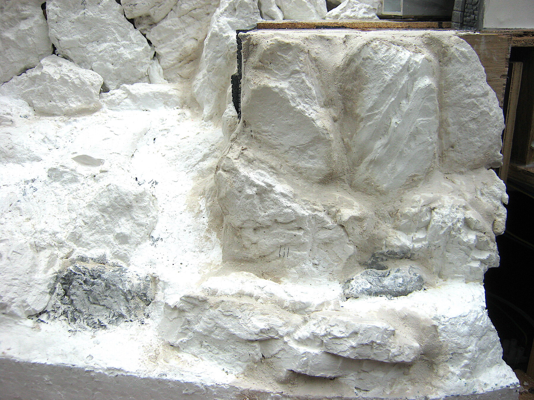

Langzaam maar zeker zie je van de "barsten" geen barst meer  ;)

« Reactie #31929 Gepost op: 12 December 2022, 15:14:41 »
Mooi Wim  (y)
Hoe lang moet het nu nog drogen voor de volgende fase?
Arthur
Arthur ik ben nog wel een dag of twee bezig met het wegwerken van de naden en kieren.
Daarna moet het gips min. 2 dagen drogen voordat ik de eerste wash kan aanbrengen.
Maar gelukkig is het droog weer want dat scheelt.
De sculptamod moet langer drogen voordat ik deze kan verven.
Maar geduld is een schone zaak.
En ik ben allang blij dat alle gipstroep en rotsafdrukken weer zijn opgeborgen. Het wordt hier een schone Kerst  :D

« Reactie #31931 Gepost op: 12 December 2022, 17:44:47 »

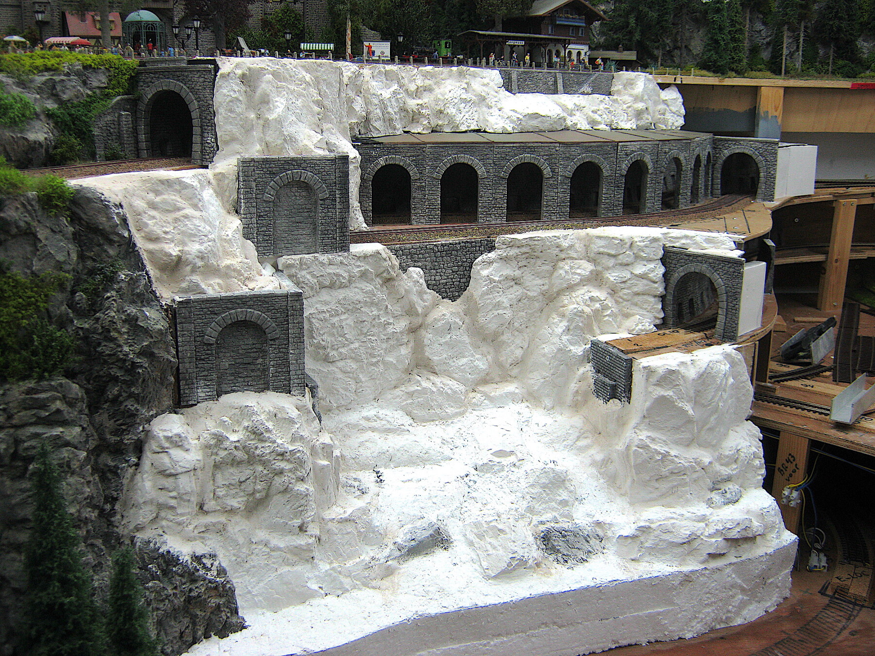

Ziet er goed uit Wim die rotswand, en in een echte rotswand zitten ook scheuren dus die hoef je imo ook niet allemaal weg te poetsen?

« Reactie #31932 Gepost op: 12 December 2022, 20:42:09 »
Dat geeft weer tijd voor andere zaken ;D
Trouwens, prima rotswandje bij de brug (y)

« Reactie #31934 Gepost op: 13 December 2022, 16:28:44 »

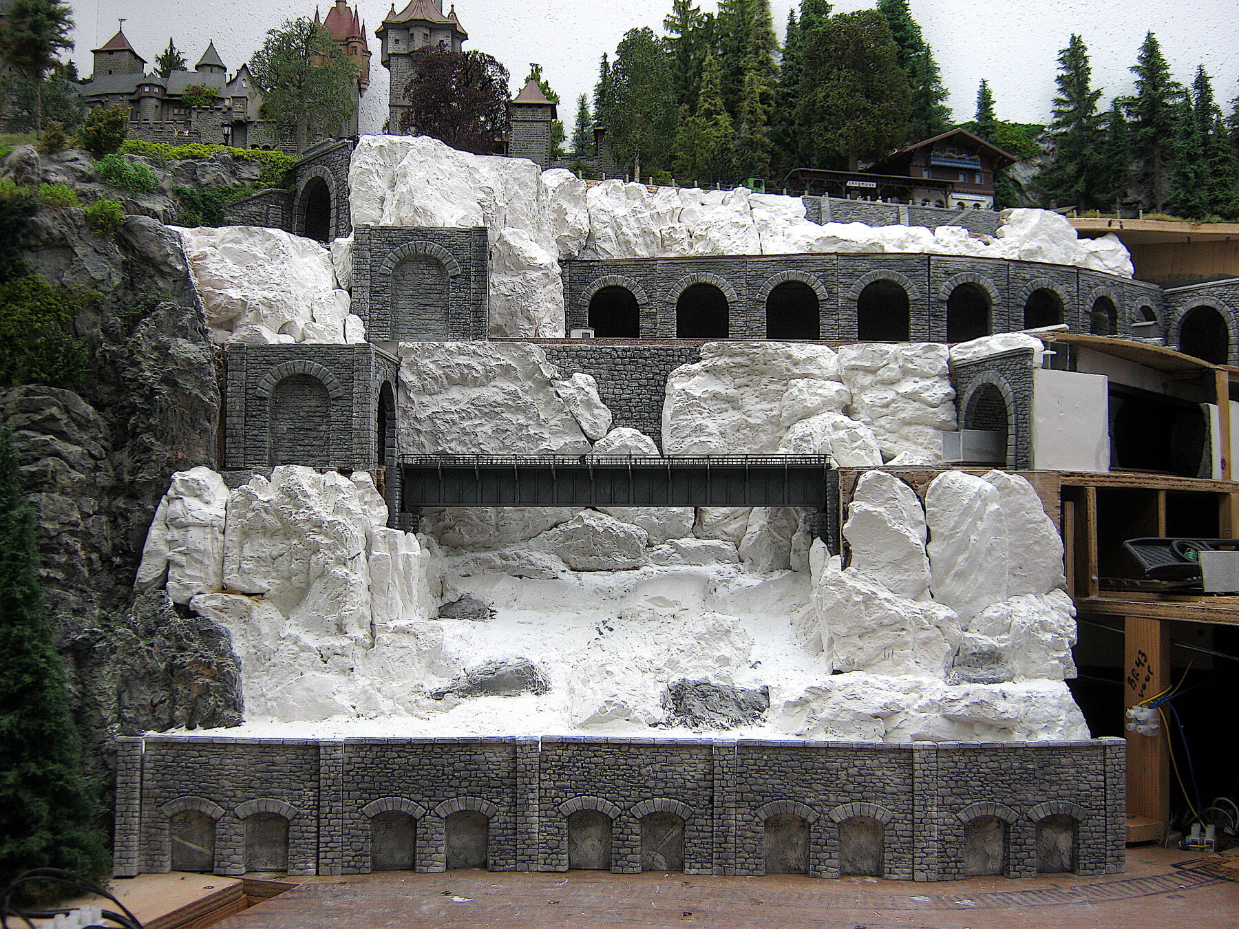

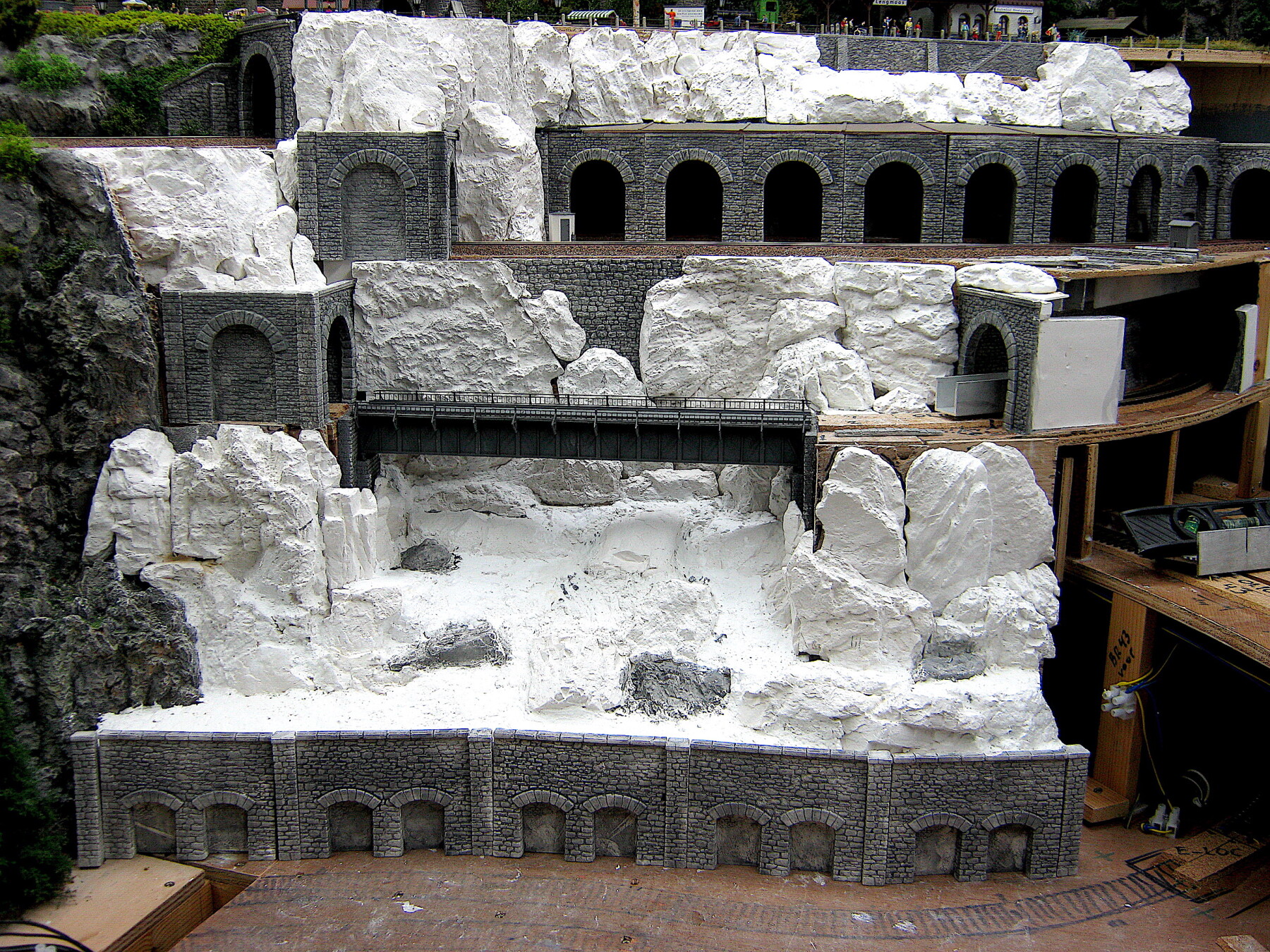

Op wat details na zijn alle naden weggewerkt. Ook hier en daar nog wat veranderingen/verbeteringen aangebracht.
Nu zeer goed drogen en dan kan het grote kleurfeest beginnen  :D
