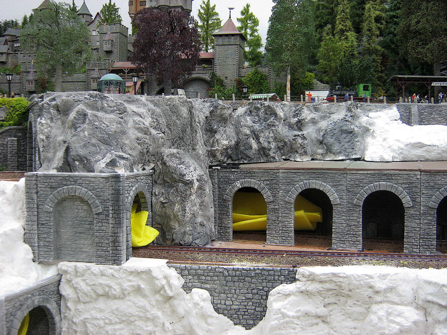

De eerste washlaag is aangebracht. Na drogen kijken of er nog een laag (of twee) op moet.
Gelukkig zijn nu alle witte rotsdelen verdwenen

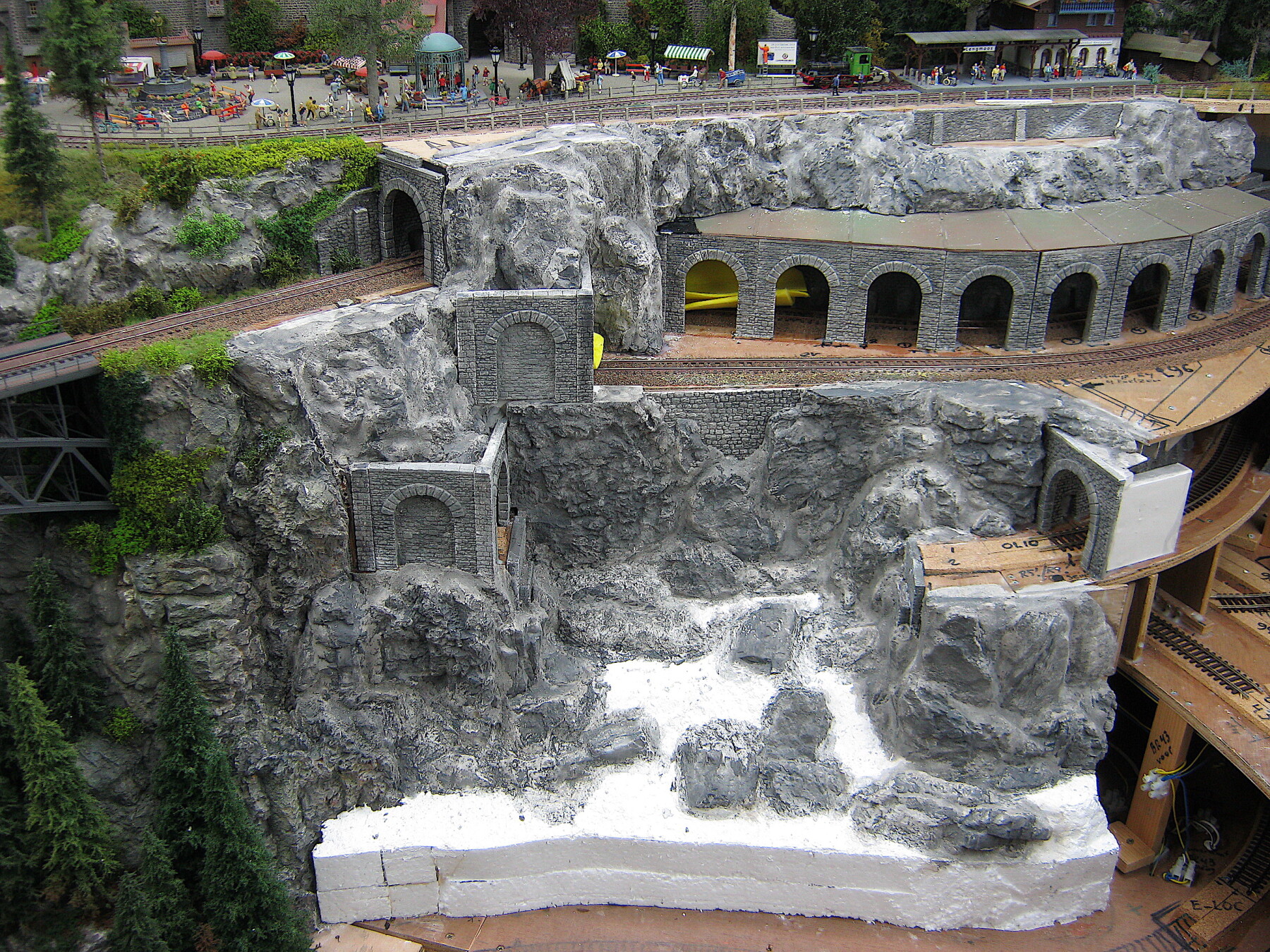

Arjen de sporen links lopen na de tunnel gewoon door hoor. Ze komen uit op het linker deel van de baan.
Ze hebben dus een echte functie.
Nog even de foto voor het overzicht.
De foto is dus van 1 nov. en hierop is goed te zien dat er in een relatief korte tijd veel gebouwd is.

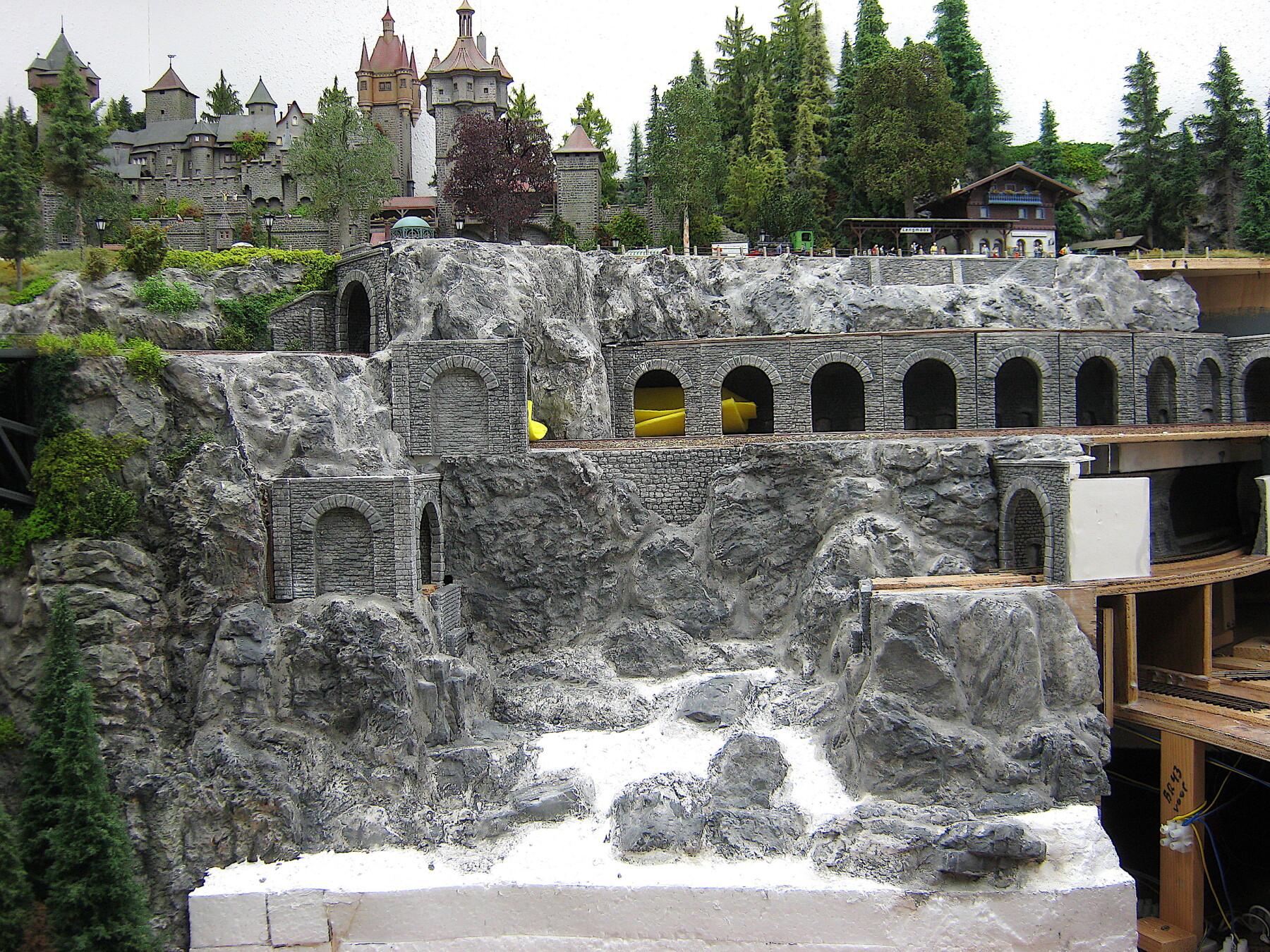

Hallo Wim,
De laatste foto geeft mij inzicht qua verlichting zoiets heb ik ook in gedachten want een stukje goed licht op de treinbaan is heel wat waard, zag het vanmorgen vroeg al en liet mijn vrouw de foto op bnls zien en zij vond dat ook er goed idee.
Want wil ook zoiets aanlaten leggen , haar antwoord was dan vraag je die ZZPér (deze man heeft heel verbouwen al gedaan bij ons),
vraag is dus welk soort verlichting heb jij daar aan het plafond hangen en zie dat jij ook een huishoudtrapje gebruikt om bij de achterste delen te komen
, maar wat is jou afmeting van de kamer want had jou ruimte groter in gedachten .
BVD en vgr Evert en Bas
Berichten: 26883
Eens komt het goed.
Reactie #31962 Gepost op:
15 December 2022, 12:07:18 »
Evert en Bas de treinenkamer is 3x4 meter. Op de laatste foto is het net of hij veel kleiner is.
Het linkerdeel van de baan is 92 cm diep.
Het rechterdeel van de baan is 103 cm diep.
Het achterste deel van de baan is 125 cm diep.
Ik gebruik 5 TL lichtbakken met elk 2 TL buizen van 150 cm.
In totaal dus 10 TL buizen. Een aantal kan ik apart in- en uitschakelen.
Het zijn de volgende daglichtbuizen.
Philips Master TL-D Super 80 58W/865.
En bij vragen gewoon vragen
