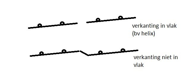

« Reactie #31 Gepost op: 29 April 2017, 13:08:37 »
Bijgevoegd plaatje.

« Reactie #33 Gepost op: 29 April 2017, 13:39:54 »
Alleen is verkanting in een helix redelijk zinloos.  Verkanting pas je in model alleen toe omdat het mooi oogt, zoals in 't echt. Bij een helix haal je jezelf alleen onnodige complicaties op de hals.
Ben ik niet met je eens. Ik denk dat verkanting in een helix net zo effectief is als het vergroten van de straal om rijweerstand te voorkomen. Dat is ook de de reden waarom men adviseert om, als het mogelijk is, de buitenbaan als stijgbaan te gebruiken, omdat de radius daarvan net iets groter is dan de binnenbaan. Als dat al merkbaar is, dan is verkanting ook een factor. Uiteraard, hoe groter de radius, hoe minder verkanting nodig is. Qua complexiteit is het een nobrainer, niets complex aan, zoals Ronald laat zien, simpelweg de moeten ad buitenkant van de helix een paar mm hoger draaien zodat het hele vlak iets schuin ligt.
Leuke nadenker: als je de straal vd helix oneindig groot maakt, nadert het verschil in radius tussen binnen en buitenbaan tot nul, en rijd je feitelijk een parallel, kaarsrecht traject :)

Re: Verkanting in stationssporen
« Reactie #37 Gepost op: 29 April 2017, 15:24:08 »
@ Stephan:
1  Ik kan mij het omtrekken van lange treinen voorstellen, vooral bij kleine radiï en stijgsporen. Absoluut niet bij het dalen. Ik denk zelfs, dat een verkanting bij het dalen een positieve invloed hebben, doordat het gewicht van de wagons de voorste wagon minder gemakkelijk eruit kunnen drukken door het verleggen van het zwaartepunt. Deze komt door verkanting uit het midden te liggen.  (In Miniatur Wunderland rijden ze met lange treinen en grote radiï zonder verkanting)
2  Het is een feit, dat je de radiï kunt verkleinen door te verkanten. Dit wordt op het grootspoor ook gedaan
3  Elke bocht, die een voertuig neemt kent wrijvingskrachten.
4  Een voorwerp in beweging wil deze beweging graag aanhouden. Denk maar aan het staan in de trein. Als hij over een wissel gaat, dan donder je om omdat je lichaam rechtdoor wil gaan.
5  De verkanting zorgt ervoor, dat zijdelingse krachten gedeeltelijk worden omgezet naar een neerwaartse kracht. Tevens zorgt de verkanting ervoor, dat de zijdelingse krachten op de flenzen van de wielen afneemt.
@ Jowi: Dat men adviseert de buitenbaan als stijgbaan te gebruiken heeft meer te maken met het stijgingspercentage. In een helix, die dwars waterpas ligt, kan er tussen het binnenspoor en buitenspoor wel een verschil bestaan van 0,3%. Dit is substantieel (10%!!), als je uitgaat van een maximale stijgingspercentage van 3%.
Voor mijn baan ga ik in de helix alleen de binnenbaan met 1 mm verkanten (C-rail Märklin).
