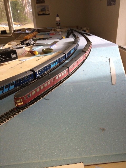

Goedenavond heren,
Ik heb blijkbaar een hele discussie losgemaakt  :)
Vandaag een deel van de boog gelegd, met een verkanting van 0,4 mm, in mijn beleving oogt het goed.
Een ieder bedankt voor de bijdragen en tips.
Zal proberen een foto op te laden van hetgeen er nu ligt.
« Laatst bewerkt op: 30 April 2017, 09:25:12 door Gert van Opbroek »

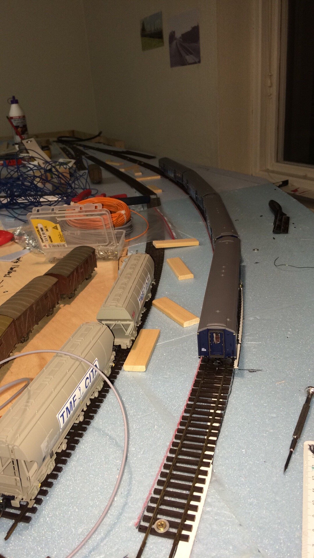

Gert van Opbroek
  • Berichten: 95
Re: Verkanting in stationssporen
« Reactie #67 Gepost op: 30 April 2017, 00:08:23 »
Eerste deel van de boog.
Buurtjes vroegen vanmiddag al wanneer er gereden kan worden  ;D
  • Berichten: 7431
« Reactie #68 Gepost op: 30 April 2017, 08:57:26 »
De buurtjes hebben zeker "oog" voor detail.
Prachtig werk. Niet de verkanting te abrupt laten overgaan in vlak.
Voor zover van mijn kant.
Ik blijf volgen.
Ronald Visser

Gert van Opbroek
  • Berichten: 95
« Reactie #73 Gepost op: 30 April 2017, 23:37:21 »
Het eerste spoor is nu gereed. Ik heb een verkanting van 0,4 mm toegepast en vanmiddag even proefgereden, treinen rijden er mooi overheen en het oogt fraai, vind ik.
De houtjes op de eerste foto, zijn afstandhouders tussen de twee perronsporen, komt een eiland perron.
Hier nog een plaatje van vanmiddag.
Het rechter spoor (DE 2 en DE 1) ligt nu met een verkanting van 0,4 mm, het linker spoor ligt nog vlak.
