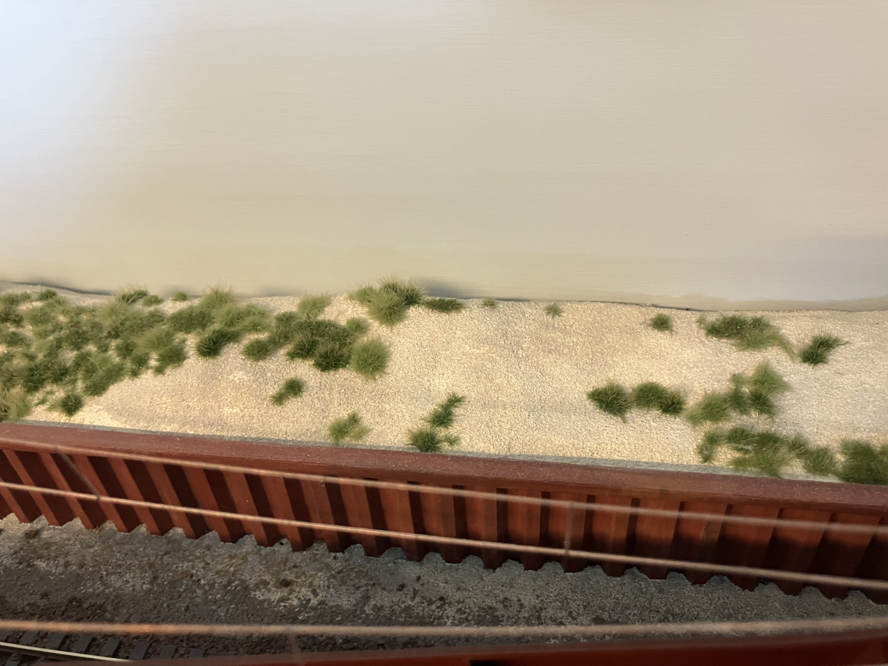

Ik ben nu tenminste tevreden over de achtergrond
@Kees
Zonder te overwinnen tegenslagen zou er geen bal aan zijn, toch?
Ik ben weer verder gegaan met de duinenrij.
Ik dacht het mezelf maar eens gemakkelijk te maken. Geen gedoe met het zelf vinden van een juiste mengkleur, waarvan je de samenstelling vervolgens weer vergeet. In plaats daarvan een pot verf "wit duinpan" gekocht. Het zag er op het scherm precies goed uit. Kon niet missen.
Dom dom, ik had het kunnen weten.
Ik had voor het bepalen van de juiste kleur beter mijn monstertje duinzand, dat ik kortgeleden van zee meegenomen heb, kunnen gebruiken.
"Wit duinpan" blijkt in de praktijk veel te wit, ongeveer even wit als de Mifoshape
Als referentie hier een stukje duin op het bestaande deel.
Indertijd heb ik hier verf voor zitten mengen, maar ik weet werkelijk niet meer welke en in welke verhoudingen.
Qua kleur ben ik er wel tevreden over. Tevoren is de zaak ingestrooid met echt duinzand (ook toen al). Je ziet op de foto dat dat eigenlijk te grof is. Het lijkt wel grind.
Dit is de ondergrond van de "nieuwe" duinen.
Aan "wit duinpan" heb ik in eerste instantie wat oker toegevoegd. Het bleek echter nog steeds te wit. Als een soort krijtrotsen.
Bij een tweede mengpoging heb ik behalve oker ook nog wat donkerbruin toegevoegd. Nog steeds te wit naar mijn smaak, maar ik laat het hierbij. Vegetatie gaat de boel wel camoufleren.
Over het oppervlak van de Mifoshape ben ik ook niet helemaal tevreden. Te weinig glad. In het vervolg grijp ik (voor grotere oppervlakken) toch weer terug op papiermaché. Ook al duurt de droging dagenlang en krimpt het als een gek.
Op foto is ook te zien dat het oppervlak is ingestrooid met heel fijn korrelig materiaal. Beter dan het grind van de eerste foto.
Moraal (ik spreek hier voor mezelf)
Leg vast hoe je dingen maakt. Want je vergeet het na verloop van tijd.
Overigens dan nog kun je je een buil vallen omdat een product niet meer leverbaar blijkt. (Voor m'n eerste duinen heb ik hoogstwaarschijnlijk verf op terpentinebasis gebruikt. Zulke dingen wil je nu liever niet meer).
En soms is het ook zo dat je beginnersgeluk hebt met een mooi resultaat. Probeer je de truc later nog eens dan krijg je het niet meer voor elkaar. Dan rest je niets anders dan tevreden te zijn met wat er dan uit je handen komt
Groet, Bas

Eindelijk is die muur achter het opstelterrein gereed.
