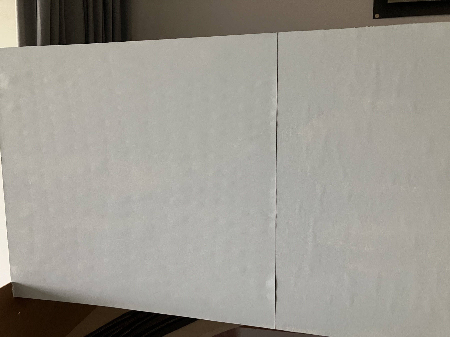

Na een paar dagen drogen.
Het valt me eerlijk gezegd mee. Toch nog redelijk strak getrokken.
Maar absoluut onacceptabel.
(Het linker deel is gelijmd met hobbylijm (want de Bisontix was op). Het rechter deel met Bisontix.)
Inmiddels heb ik een pot vloerverf op akydbasis gekocht (dus niet watergedragen), bedoeld voor een betonnen ondergrond. Een vergelijkbaar product met de betonverf die ik in het verleden altijd als basis gebruikte bij het schilderen van karton.
Vervolgens heb ik een proefstukje hardboard genomen met daarop karton gelijmd en dat geschilderd met de vloerverf.
ook heb ik een los stukje karton daarmee geschilderd.
Ik kan nu al zeggen dat het karton nergens opbolt, ook het losse stukje niet.
Het wachten is nu op het uitharden.
Daarna kan de watergedragen laag blauw-grijs er overheen. En dan kijken of de vloerverf voldoende dicht blijkt, zodat het karton niet meer opbolt.
Ik bedenk me nu dat ik ook nog verf op alkydbasis in de juiste kleur zou kunnen laten mengen. Dan bespaar ik me de tussenstap met vloerverf en het risico dat de vloerverf onvoldoende waterwerend is.
Maar ja, je blijft dan vrijwel zeker toch met een kleurverschil zitten. (De achtergrond sluit immers aan op het deel met de watergedragen verf en dan wil je geen kleurverschil)

De bestaande kartonnen achtergrond is ook geschilderd met dezelfde watergedragen verf, zonder opbollingen of wat dan ook. Maar dat was karton van een betere kwaliteit dat bovendien al eerder geschilderd was met verf op alkydbasis.
Ik heb verder ook geen slechte ervaringen met hardboard. De achtergrond van mijn vorige baan was ook opgebouwd uit hardboard met karton. Superstrak.
Spaanplaat pas ook ik overigens niet meer toe. Grootste nadeel is dat het kruipt. Je moet het ieder geval altijd met een houtconstructie ondersteunen.

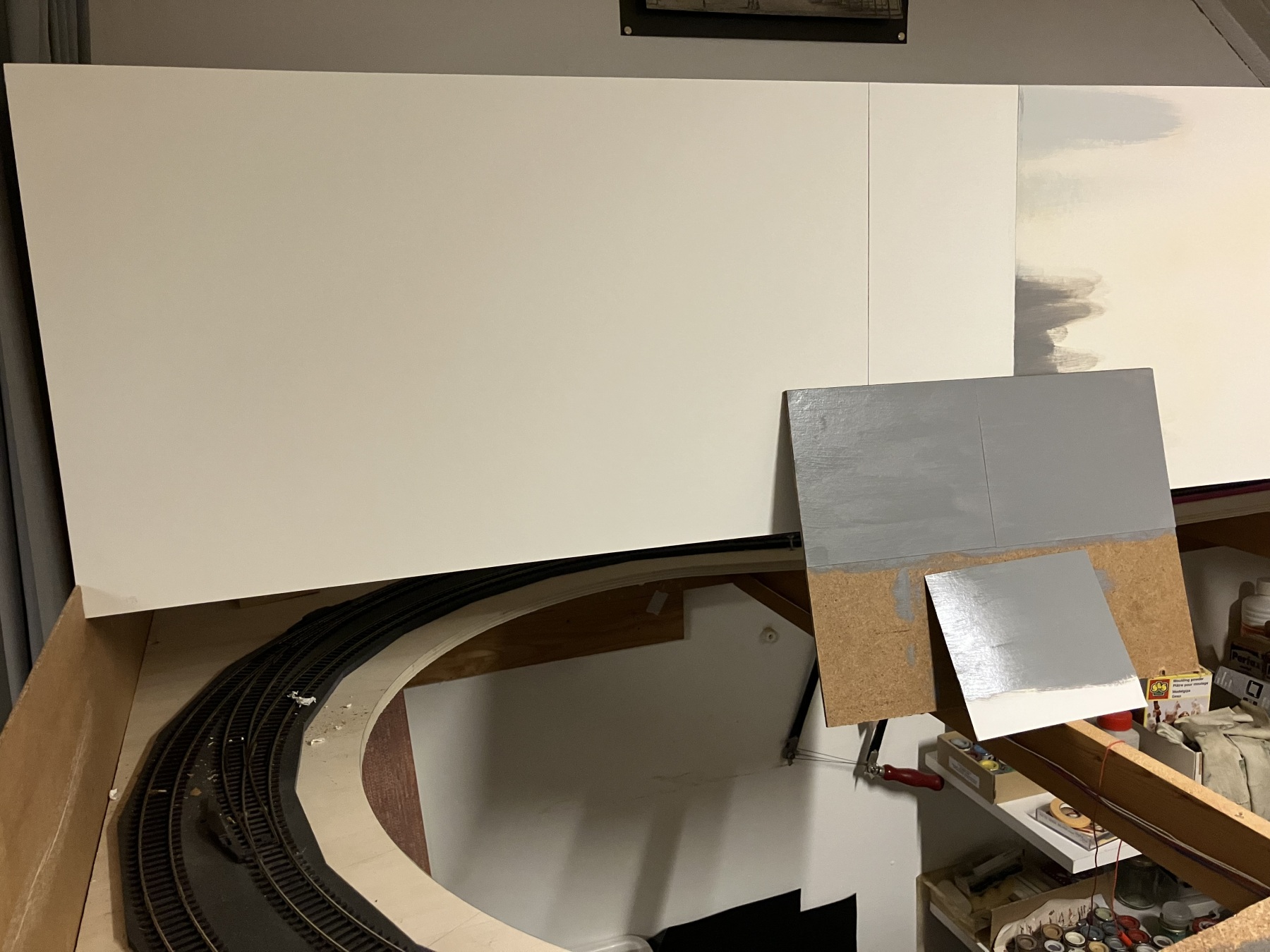

Niet fijn inderdaad, Michiel.
Maar het opgebolde karton is inmiddels vervangen :)
Tevens zijn de proefstukjes met grijze vloerverf te zien.
Links op het hardboard gelijmd met hobbylijm
Rechts op het hardboard gelijmd met Prittstift (je moet alles proberen)
En ook een los stukje karton.
De proefstukjes karton blijven alle mooi strak.
Je zou zeggen dat er weinig mis kan gaan, als ik nu ook de achtergrond behandel met de vloerverf.
Maar ik wil toch eerst zien wat het effect is als ik de proefstukjes overschilder met de watergedragen blauw-grijze verf.
Afgezien daarvan zullen er waarschijnlijk meerdere lagen nodig zijn voor het dekkend is.
En de naden zullen zeker ook nog geplamuurd moeten worden.
Wat ik vooraf als een simpel klusje gedacht had - even schilderen, misschien 2x, en dan klaar - blijkt een projectje op zich te zijn geworden.....
Maar het gaat goed komen.

Het gaat de goede kant op met de achtergrond.
De vloerverf zit erop.
Nu wachten tot het voldoende uitgehard is.
Dan naden plamuren.
En dan met de kwast met watergedragen blauw-grijs eroverheen, in de hoop dat er niet alsnog ergens wat opbolt. Maar veel kan het niet zijn als ik kijk naar m'n proefstukjes (niet op de foto).
Er zijn minimaal 2 lagen nodig voor het dekt.

Ziet er strak uit Bas.
Hoop dat het goed komt met de tweede en derde laag. ;)
Kees.
