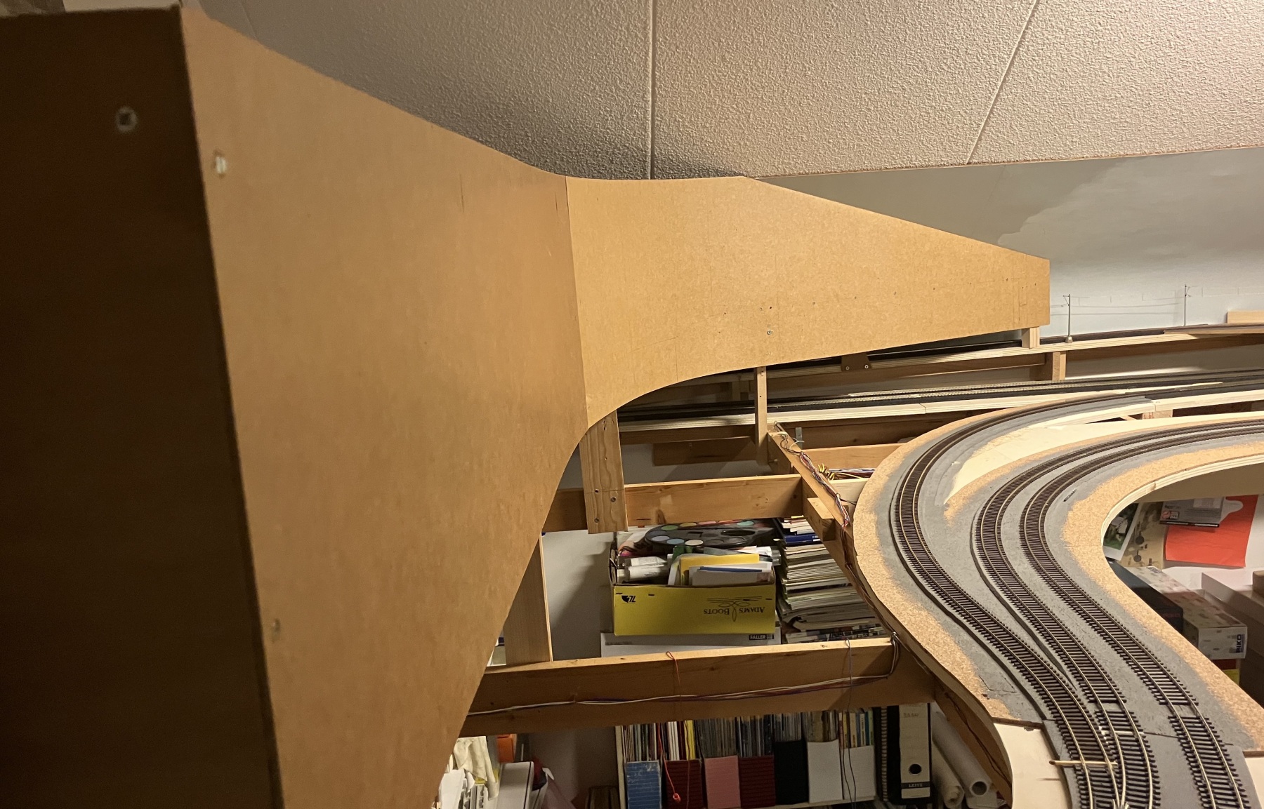

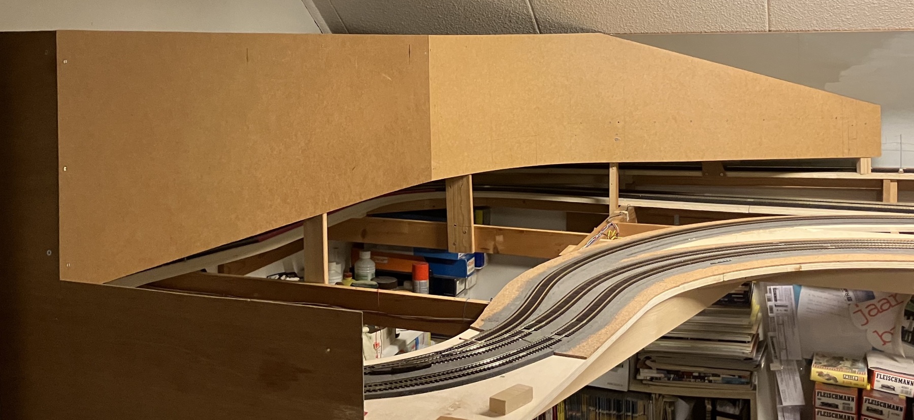

Inderdaad Wim, veel piekeren en dan ook nog bedenken hoe je het gemaakt krijgt.
Maar het is gelukt (en ik ben lief voor het hardboard geweest, Kees
Het lijkt misschien of er een knik zit in de overgang van de platen, maar dat is maar schijn, veroorzaakt door het kleurverschil. Het is een mooie overgangsboog geworden.
De volgende stap is het aanbrengen van karton op het hardboard. De snijlijn met het dakvlak wordt dan "verzacht" door het karton daar te buigen.
Als dat ook gereed is, dan wordt de boel geschilderd.
Met het gereedkomen van de hardboard achtergrond kun je nu de contouren van de baan zien. Alles wat zich achter het hardboard bevindt valt daar buiten.
Groet, Bas

Heb je netjes gedaan Bas.
Kees.

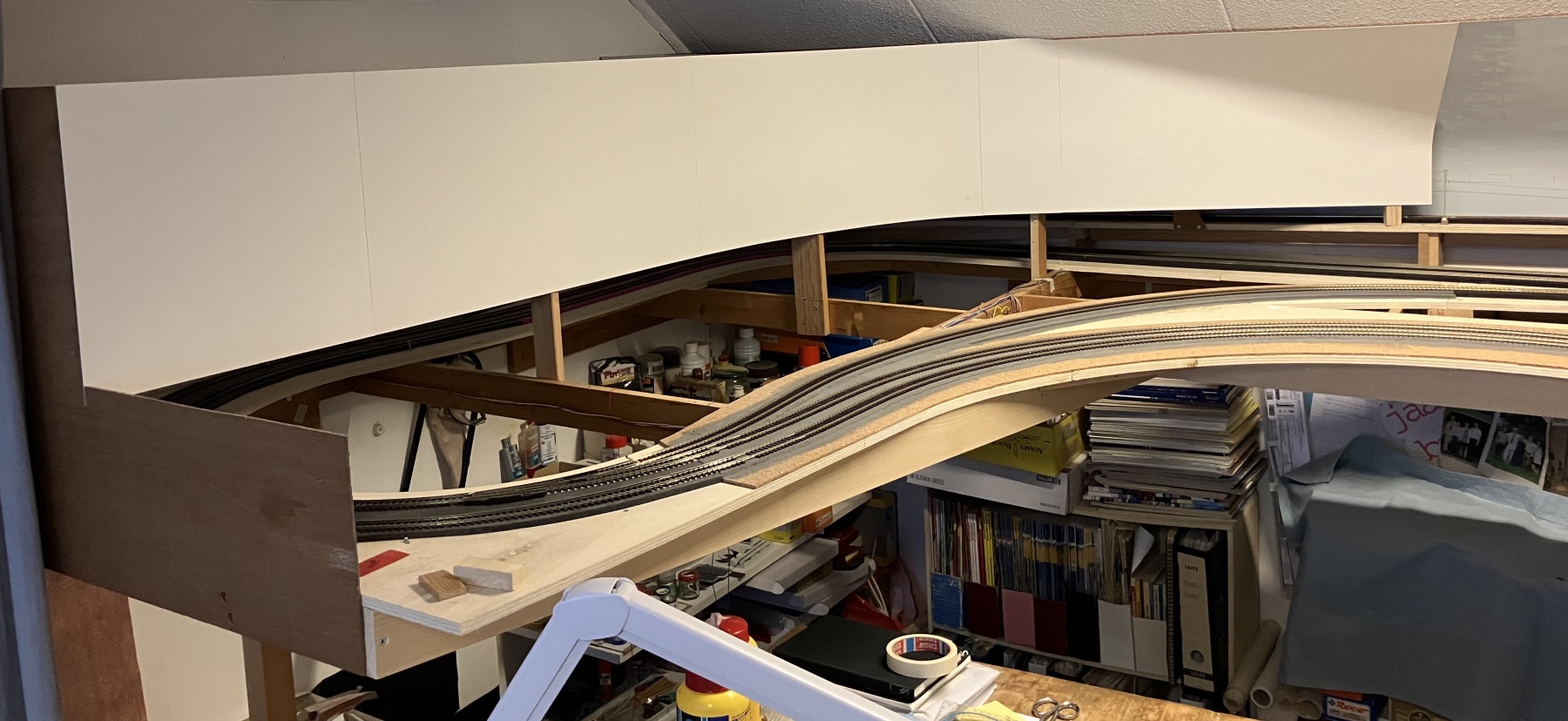

Het hardboard is nu voorzien van karton.
Nu het gereed is ziet het er simpel uit. Maar het was een lastige klus om het netjes te krijgen, vooral met die ronding naar het schuine dakvlak.
In eerste instantie heb ik houtlijm proberen te gebruiken. Dit om naderhand nog wat te kunnen schuiven. Dat was echter geen succes. Het karton bolde alle kanten op.
Toen heb ik teruggegrepen op Bisontix. Dan zit het direct vast. Een voordeel en tevens een nadeel. Uiteindelijk ging dat wonderwel net goed. Goed ventileren, dat wel.
De kleinere stukjes zijn met hobbylijm gelijmd.
Het hele verhaal kan nu geschilderd worden.
Wordt dus weer vervolgd.
Groet, Bas

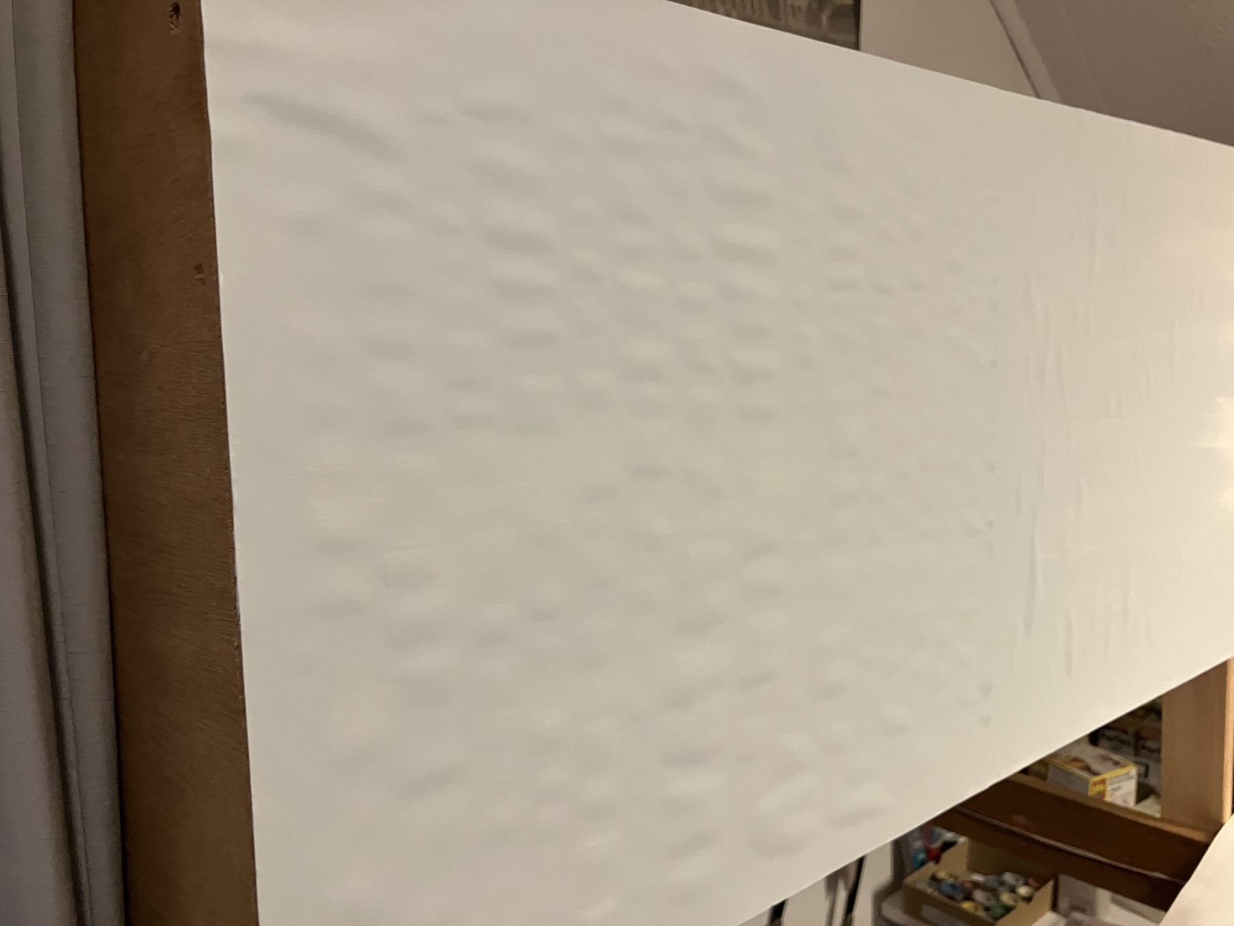

Hier gaan we niet mee verder
Inferieur karton (vergeleken met eerder toegepast karton).
Verf op waterbasis i.p.v. op alkydhars.
Gelukkig begon het karton meteen al op te bollen, zodat ik vrij snel kon stoppen.
Het cruciale deel had ik gelukkig nog niet gedaan en ik was daar ook gelukkig nog niet begonnen met verven.
Wie weet trekt de boel na droging nog wel weer strak, maar ik heb daar weinig fiducie in.
Ik denk dat ik eerst een lijmlaag op het karton moet spuiten alvorens te kunnen schilderen.
Ik hou me aanbevolen voor tips.
Groet, Bas

ik zou het eerst maar een paar dagen aanzien. misschien trekt het bij.

Ik zou even geduld hebben.

Ik denk dat ik het geduld niet kan opbrengen een paar dagen te wachten.
Het zou mij zeer verbazen (en positief verrassen) als de boel weer glad trekt.
Misschien dat ik in plaats van spuitlijm een test ga doen met een laag betonverf als onderlaag.
In het verleden heb ik dat zo'n beetje standaard gebruikt bij het schilderen van karton. Ik ben er later van afgestapt omdat het smerig spul is. Je krijgt je kwasten nauwelijks meer schoon, of je moet daar ook weer een of andere agressieve kwastenreiniger voor gebruiken.
Voordeel van betonverf ten opzichte van spuitlijm is dat je de omgeving niet hoeft af te schermen.
Het karton vervangen door een betere soort is voor mij geen optie trouwens. Nu in ieder geval nog niet.
Eerst maar een nachtje wachten.
En proefstukjes maken.
Groet, Bas

Ik heb hier betonverf staan, op acrylbasis, dus gewoon kwasten onder de kraan te reinigen
Ik heb het idee dat spuitlijm weer moeilijk overschilderbaar is, maar mogelijk dat dat meevalt...
