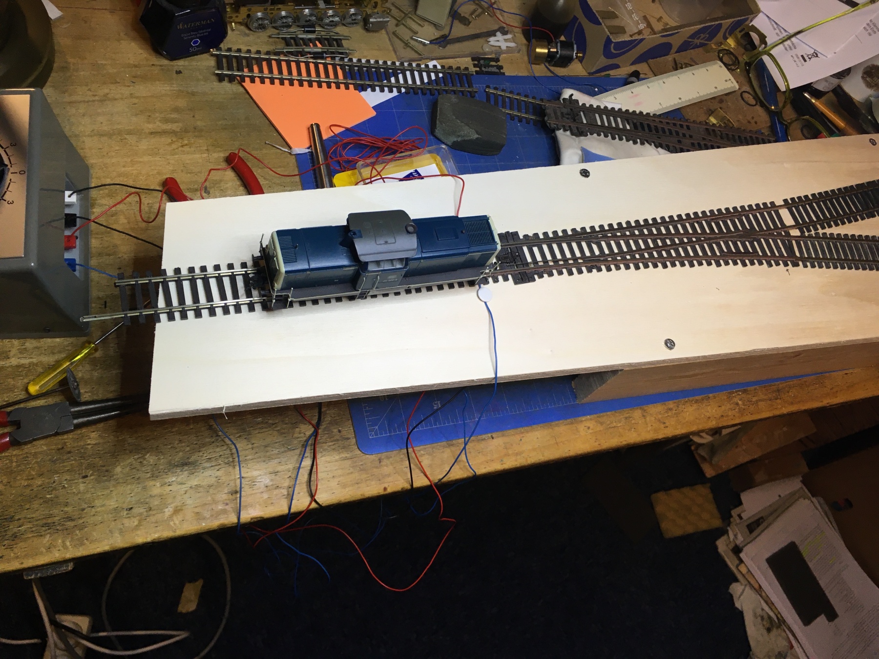

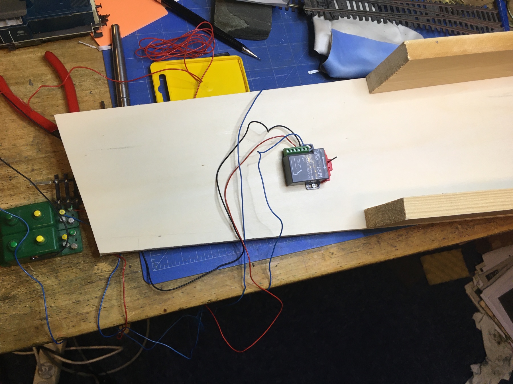

Tot nu toe heb ik voor het omzetten van wissels gebruik gemaakt van spoelen van SEEP. Supersimpele dingen waarmee desgewenst ook de puntstukken geschakeld kunnen worden. Maar het omzetten zelf geschiedt met een klassieke harde 'klak'. Weinig natuurgetrouw. En de SEEPs 'vreten' stroom. Mijn wisseldecoders van Lenz LS150 kunnen dat maar net aan.
Daarom heb ik naar een alternatief gekeken en een MP-1 van MTB aangeschaft om wat proeven te doen.
Proefopstelling.
De onderzijde.
Van het Peco-wissel moet natuurlijk het veertje verwijderd worden. (Alleen het veertje, want er blijft een vreemd gat over als je de hele constructie verwijdert.)
De uitslag de wisselmotor blijkt gelukkig mooi afgestemd op die van de wisseltong.
De vraag is alleen of de motor de wisseltong voldoende strak tegen de spoorstaaf duwt, zodat je een gegarandeerd elektrisch contact hebt.
Daar ben ik niet helemaal gerust op.
Zelfs met de originele constructie van Peco met het veertje, wil het contact nog wel eens haperen. Vaak is dat een kwestie van even schoon blazen en dan doet de boel het weer. Maar het blijft hinderlijk.
Er zit dan niets anders op dan het puntstuk mee te schakelen. Daarvoor is er op de MP-1 gelukkig een aansluiting beschikbaar.
Nu alleen nog een test uitvoeren met digitaal schakelen via de LS 150.
Verloopt die positief dan worden straks alle nieuwe wissels (voor zover zichtbaar), voorzien van een MP-1.
Groet, Bas

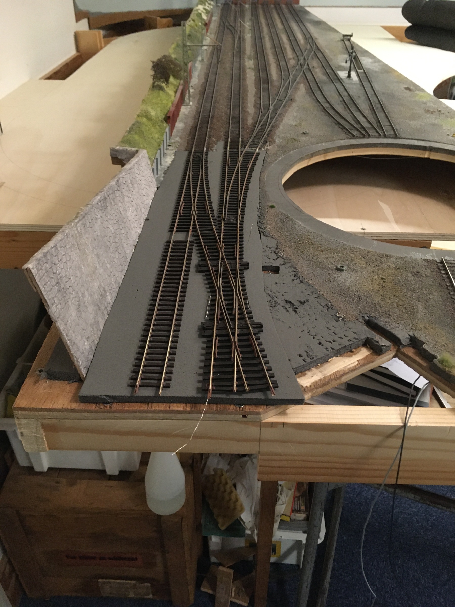

« Reactie #695 Gepost op: 19 December 2023, 21:08:20 »

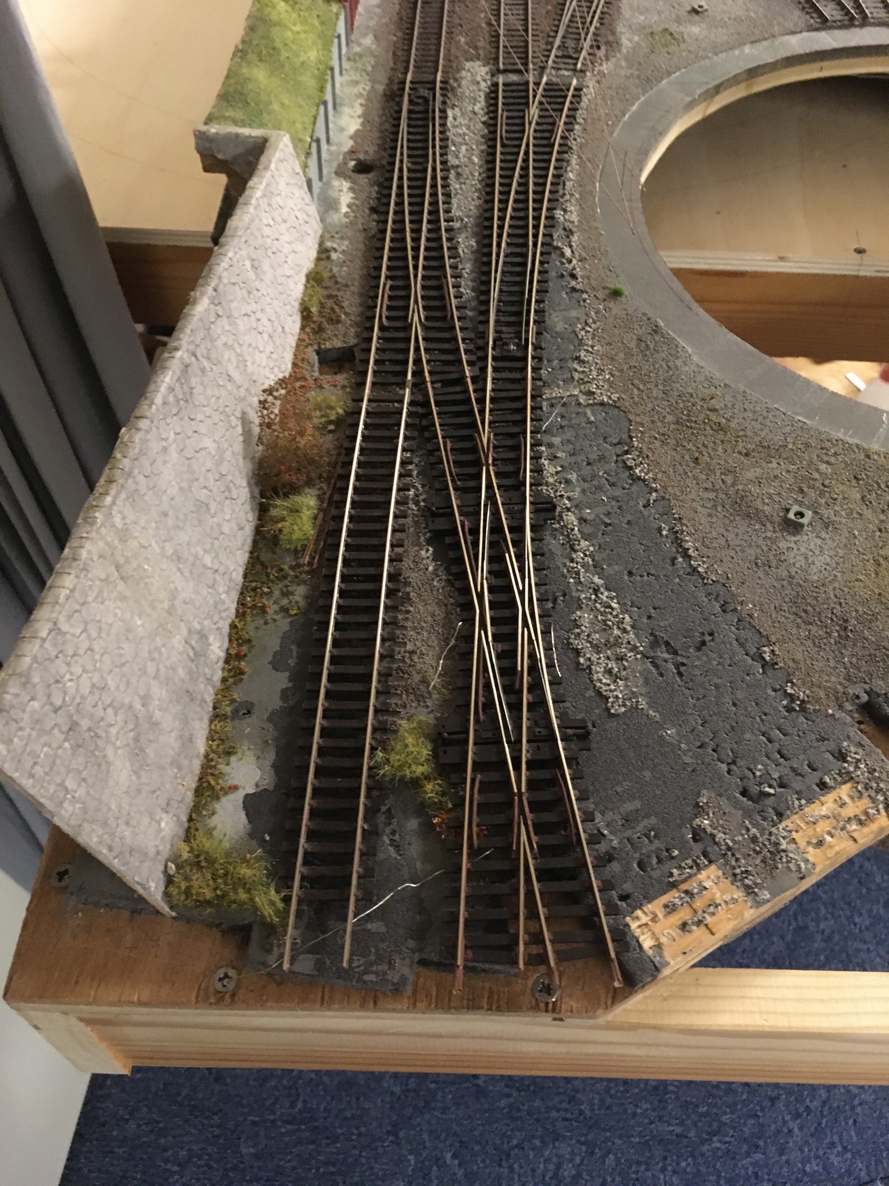

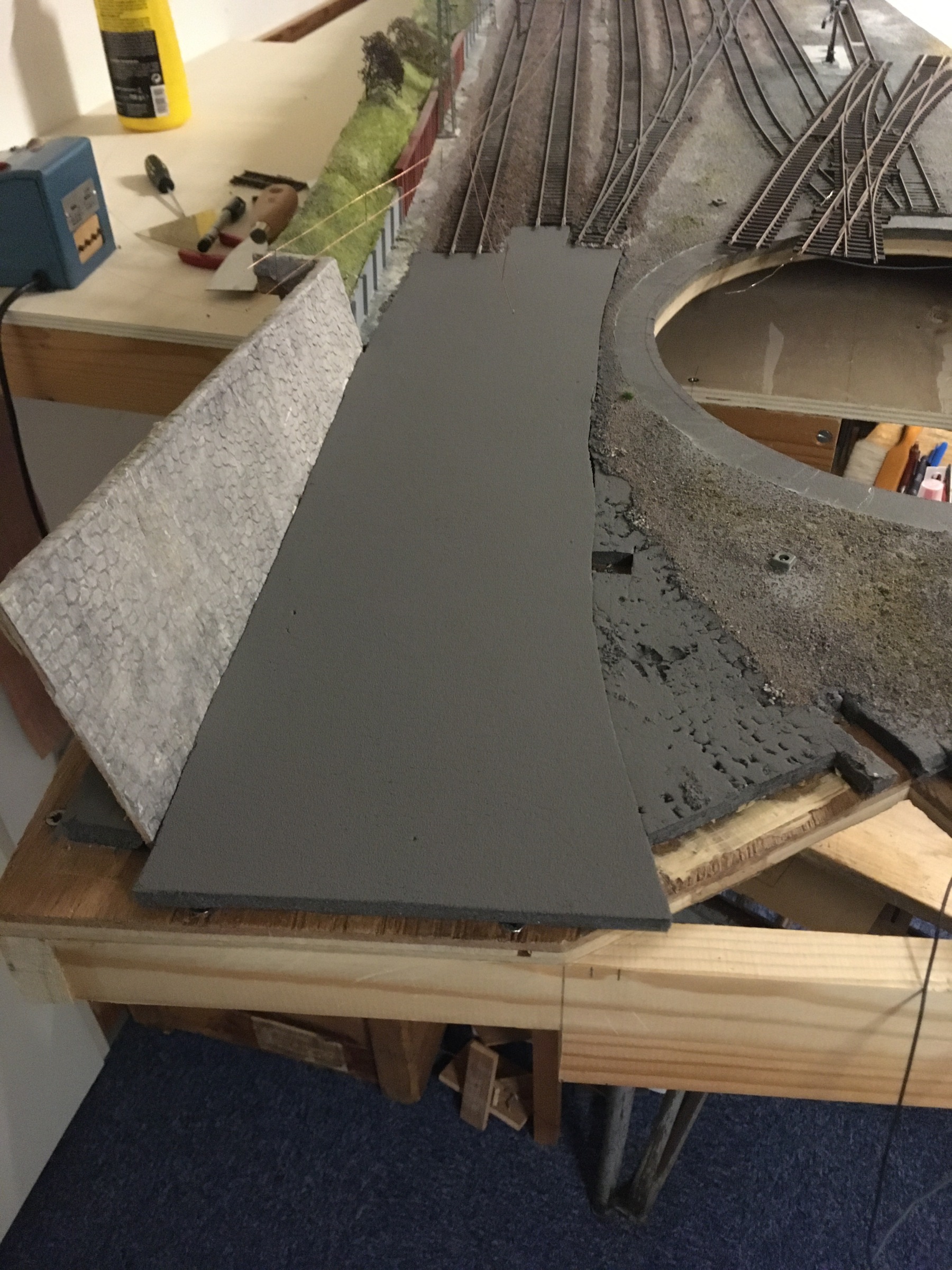

Onderstaand de foto uit reactie #687 (het is alweer even geleden dat ik die gepost heb)
We zijn inmiddels weer wat verder.
De ondergrond (campingmatje) verwijderd.
Toen een nieuw stuk campingmatje aangebracht.
Dit vervolgens in de basiskleur geverfd. Ik gebruik hiervoor latex.
Nu met wissels en sporen die op lengte zijn gebracht. Sommige bestaande stukken moesten worden ingekort en andere verlengd.
Waar nodig zijn isolerende railverbinders aangebracht.
Op de foto's is ook te zien dat de onderconstructie is aangepast zodat de treinen er straks onderdoor kunnen.
Het lijkt weinig, maar er zit alweer uren werk in om alles passend te krijgen.
De volgende stap is om de wissels te voorzien van wisselmotoren, waarbij ook de puntstukken geschakeld zullen worden.
Pas daarna kunnen de wissels op de ondergrond worden verlijmd.
Als alle elektrische verbindingen tot stand zijn gebracht, is het tijd om proef te rijden.
Het afwerken (schilderen) en ballasten gebeurt in een veel later stadium, als het baandeel op z'n plek ligt.
Dan is ook het aanbrengen van de bovenleiding aan de orde.
Groet, Bas

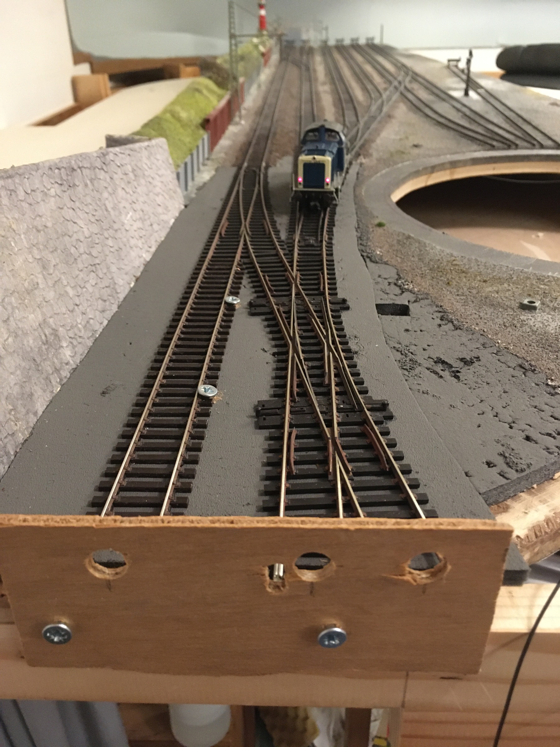

« Reactie #697 Gepost op: 25 December 2023, 20:03:10 »
Dank Ronald!
Weer verder nu.
De 4 nieuwe wisselmotoren MP1 van MTB zijn gemonteerd en aangesloten op de Lenz LS150.
De puntstukken zijn daarbij tevens geschakeld. (Want stroomtoevoer enkel via de wisseltongen is onbetrouwbaar)
Verder moesten er een paar sporen opnieuw worden aangesloten.
En toen was het eindelijk tijd om even proef te rijden.
Gelukkig heb ik geen fouten gemaakt met de bedradingen. Alles werkt naar wens.
De wissels worden mooi langzaam omgezet.
Aan de kop heb ik voor de veiligheid een plaatje triplex geschroefd. Dat blijft er zitten tot het baandeel wordt aangesloten op de nieuwe baan. En dat gaat voorlopig nog wel even duren.
De aanpassingen van de bedradingen van dit deel heb ik qua principe niet gewijzigd:
Er lopen over de lengte aan de achterzijde twee massief koperen montagedraden voor de digitale spanning. Van daaruit worden de sporen gevoed met 0,14mm2 draad.
Ik heb echter begrepen dat dit niet (meer?) volgens de huidige normen is.
Het schijnt zo te zijn dat bij massieve draden alleen de omtrek functioneel is. Dus maar een klein deel van de doorsnede is wordt elektrisch gebruikt. Dit in tegenstelling tot meeraderig draad waarvan de volle doorsnede wèl benut wordt.
Verder zijn de voedingsdraden naar de rails mer 0,14mm2 ook niet echt zwaar gedimensioneerd.
Ik heb echter in het verleden nooit problemen gehad. Geen storingen en bij mijn weten geen ongewenste warmteontwikkeling, laat staan brand.
Ik vraag me daarom af wat de risico's zijn.
Met de bouw van de de nieuwe baandelen zou ik het eventueel anders (lees: beter) kunnen doen.
Ik hou me van harte aanbevolen voor advies.
Alvast dank.
Groet, Bas

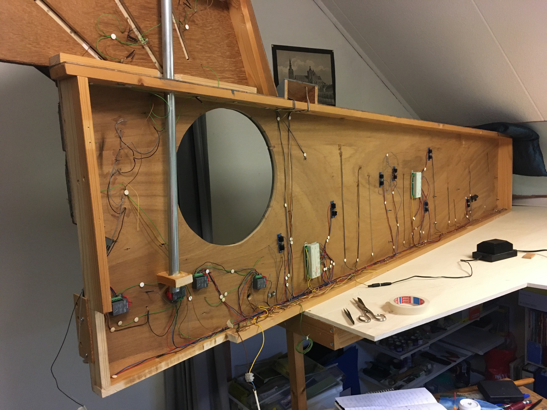

  • Berichten: 3234
  • Aachenau West
Re: Aachenau West

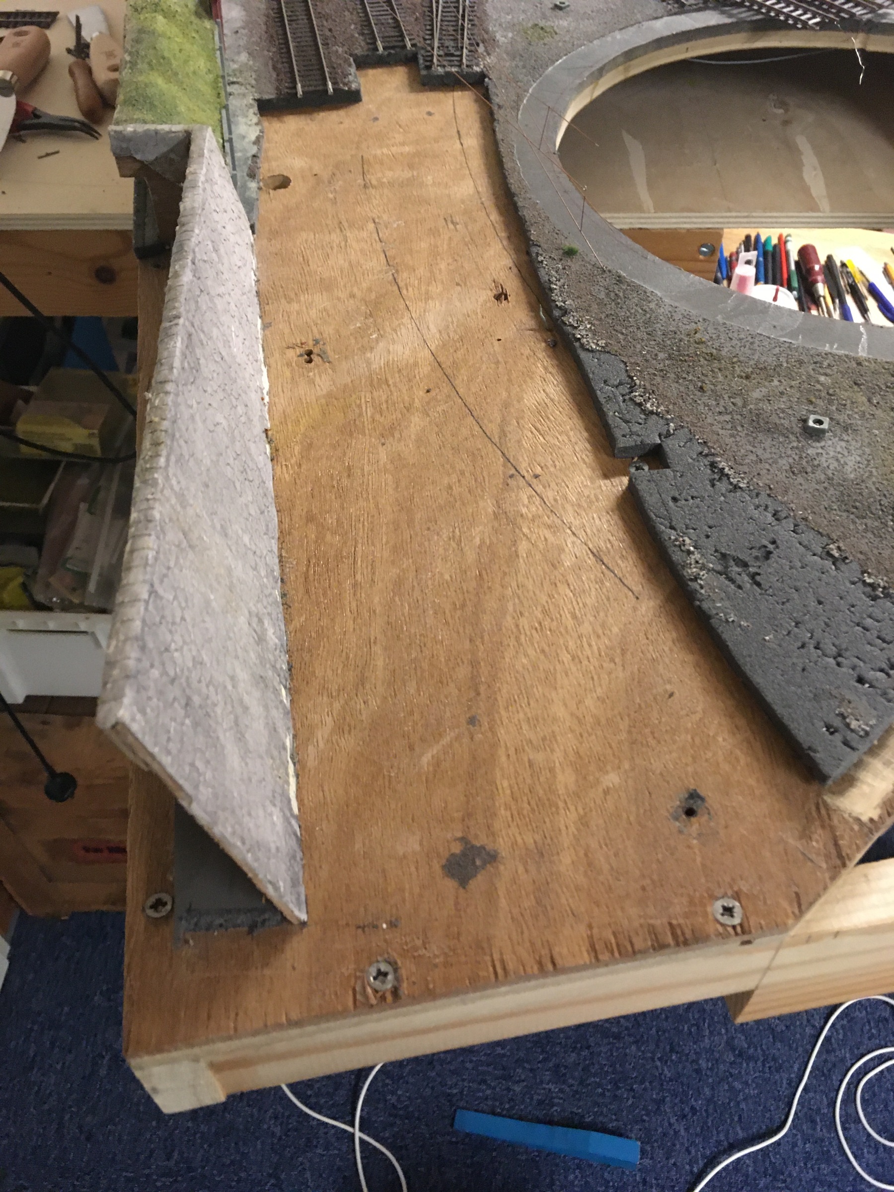

« Reactie #700 Gepost op: 28 December 2023, 19:48:31 »
Dank heren voor de reacties.

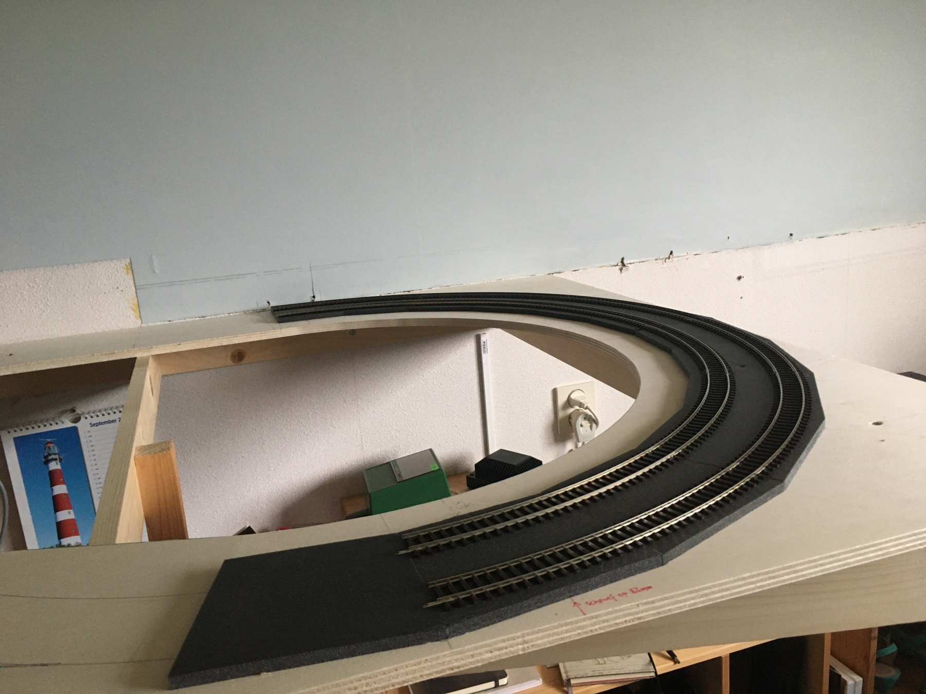

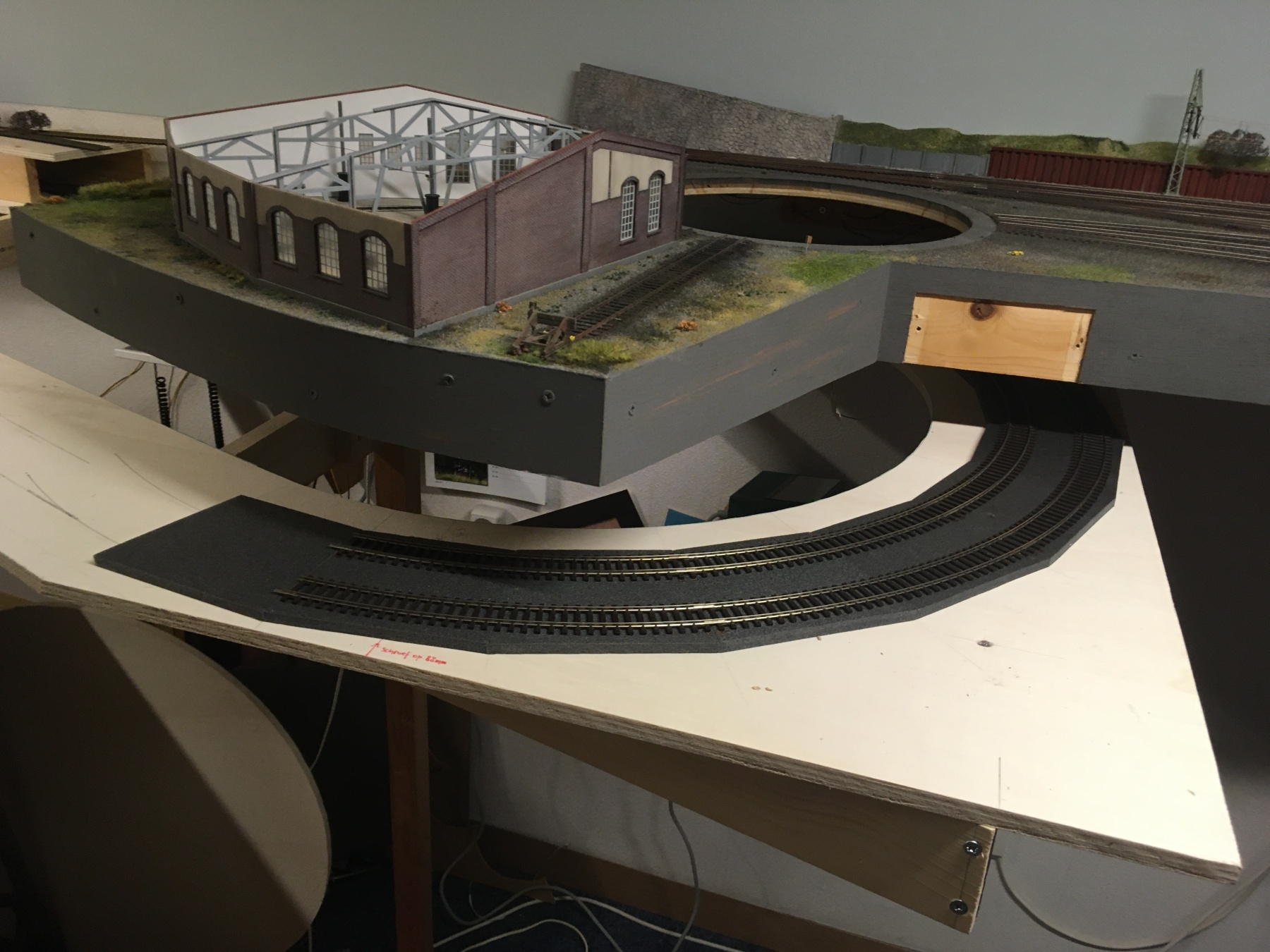

Deze halve dubbelsporige cirkel moest worden gelegd voordat het baandeel erboven gemonteerd kon worden. Want nu kon ik er tenminste nog goed bij.
Vandaag was het dan eindelijk zover dat het oude, aangepaste baandeel op z'n nieuwe plek geplaatst kon worden, namelijk op niveau 1 (14 cm hoger ten opzichte van de eronder gelegen sporen op niveau 0).
Het was een flinke klus, maar die is nu geklaard. Ik ben er zeer tevreden over.
Te zien is dat er aan de voorzijde nog het een en ander aangepast moet worden om voldoende doorrijhoogte te creëren. Maar dat is relatief eenvoudig te doen.
Ter plaatse van het rechthoekje waar het houtwerk zichtbaar is, zat de bediening van de draaischijf. Die moet nog een ander plekje krijgen. Waarschijnlijk verschuif ik die bediening een eindje naar rechts. Of ik neem 'm op in het bedieningstableau dat ergens rechtsonder gepland is.
Dat bedieningstableau moet ik overigens nog ontwerpen.
Evenals de aansluiting van de loods op het eronder gelegen baandeel.
Genoeg te doen dus.
Groet, Bas
