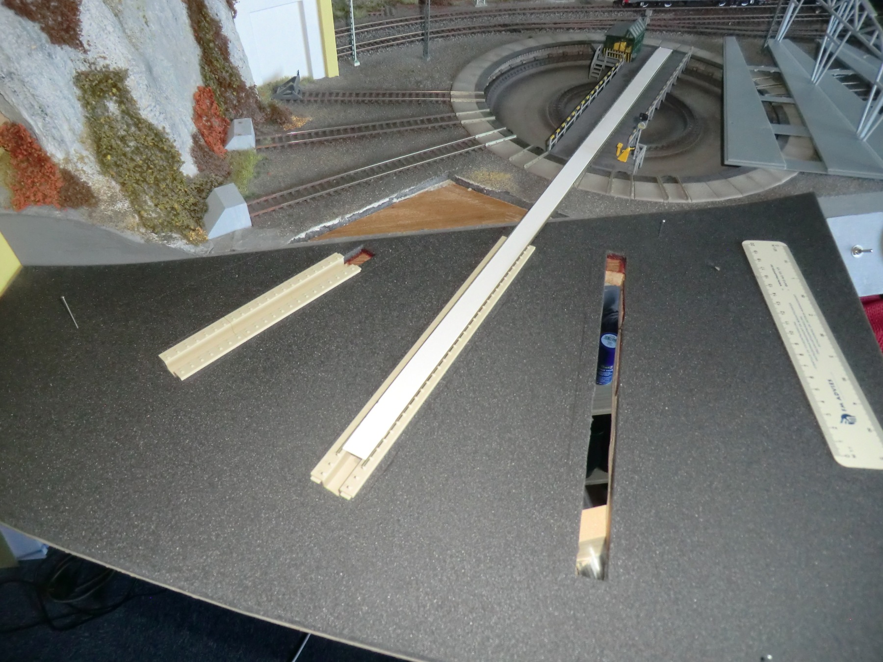

Eerst weer even wat anders.
De hanglampjes in de loods zijn gemonteerd.
En de segmenten van de ondergrond zijn aan elkaar vastgelijmd.
Vervolgens heb ik de ondergrond - het campingmatje - op maat gesneden.
Het matje ligt nog los op de multiplexplaat omdat daarin misschien nog sleuven gezaagd moeten worden voor de inspectiekuilen.
(Freezen in plaats van zagen zou beter zijn omdat er maar een beperkte de diepte nodig is om de inspectiekuilen erin te laten zakken.)
Ik kan nu vrij nauwkeurig uitmeten waar de loods precies moet staan. Die positie is namelijk exact bepaald door de draaischijf.
Ik heb 3 spelden neergezet op de hoeken. (2 spelden was eigenlijk al genoeg geweest)
Toen kwam het punt van de hoogteligging van de sporen aan de orde.
Ik heb eerst maar eens een stukje campingmatje weggesneden om uit te proberen hoe diep de inspectiekuil daarin weg zou zakken.
Hier met een stukje inspectiekuil erin.
Van opzij gezien.
De inspectiekuil ligt met de bodem op het multiplex nog 1,3mm te hoog. Eén laagje van het uit meerdere lagen opgebouwde multiplex verwijderen is dus al voldoende. Het erop aansluitende spoor naar de draaischijf ligt precies op de goede hoogte.
Toch overweeg ik sterk om het anders aan te pakken.
Op de foto's van naamgenoot Bas (Basilicum) is te zien dat de kop van de spoorstaven in het echt boven het vloerniveau uitsteken.
Als ik dat ook zou willen (en dat wil ik), dan moet ik de kuil niet laten zakken maar gewoon koud op het multiplex leggen.
Vervolgens komt het aansluitende spoor natuurlijk te hoog te liggen ten opzichte van de draaischijf.
Om dat weer te corrigeren moet ik het multiplex iets laten zakken (wat in dit stadium nog gemakkelijk kan).
Voordeel van bovengenoemde optie is dat verdere bewerkingen aan het multiplex niet nodig zijn. Dan kan de houten onderconstructie worden vastgezet en voltooid.
En dat de spoorstaven wat hoger liggen heeft ook z'n voordelen bij het schoonmaken met railgum.
Het definitief positioneren van de loods ga ik (zoals ik het nu bekijk) ook anders aanpakken. Eerst leg ik de sporen met inspectiekuilen in een kaarsrechte lijn naar de brug van de draaischijf. En pas daarna krijgt de loods z'n plaats.
(Als ik het andersom zou doen dan komen de sporen geheid iets excentrisch te liggen, domweg omdat het lastig meten is vanuit het middelpunt van de draaischijf. En ook omdat ik zou moeten gaan rekenen aan de door Faller opgegeven maten. Een beetje vlakke meetkunde is op zich geen probleem, maar als het niet hoeft...)
Groet, Bas

Het gaat weer een goed doordachte bouw worden Bas

Dank Floris!
Heel duidelijk.
Ik had mijn eigen spaarzame foto's (van Bochum Dahlhausen) ook nog eens bekeken.
Daar zag ik dat de sporen verzonken liggen (in tegenstelling tot Rheine waar ze juist hoger liggen dan de vloer).
Uiteindelijk heb ik besloten op de sporen toch maar verzonken aan te leggen (zoals in Bochum Dahlhausen). Ze komen dan namelijk precies op de goede hoogte uit ten opzichte van de draaischijf.
Later meer.
Groet, Bas

Ik heb dus besloten de loodssporen toch verzonken in de vloer te leggen.
Het campingmatje is 8mm dik. De inspectieputten zijn echter iets meer dan 8mm diep (al scheelt het maar heel weinig).
Er moet dus enig materiaal uit het multiplex verwijderd worden om de inspectieputten volledig in het matje te kunnen laten zakken.
Eerst aftekenen.
Heel nauwkeurig hoeft dat niet, mits er maar voldoende speling blijft om met de putten te kunnen schuiven.
Afgetekend op het multiplex.
Een poging om met de beitel om het bovenste laagje van het multiplex te verwijderen.
De beitel is echter te breed.
Een frees heb ik ook niet.
Allemaal rafels. Dat gaat 'm niet worden.
Dan toch maar sleuven door en door met de decoupeerzaag.
De rand moet dan worden vrijgehouden. Dus de sleuven voor de putten verplaats ik iets naar achteren.
Het sleuvenzaagwerk voltooid. Het campingmatje ligt er weer op.
Om de sporen met inspectieputten straks precies in lijn te leggen met de draaischijf heb ik een lange strook karton van 16mm breed afgesneden.
Het zal mij benieuwen in hoeverre de hoeken van de loods (Faller) straks exact corresponderen met de standen van de draaischijf (15 graden). Ik heb zo mijn twijfels. In dat geval moet ik toch wat sjoemelen met de sporen.
Dat alles is voor later zorg.
Groet, Bas

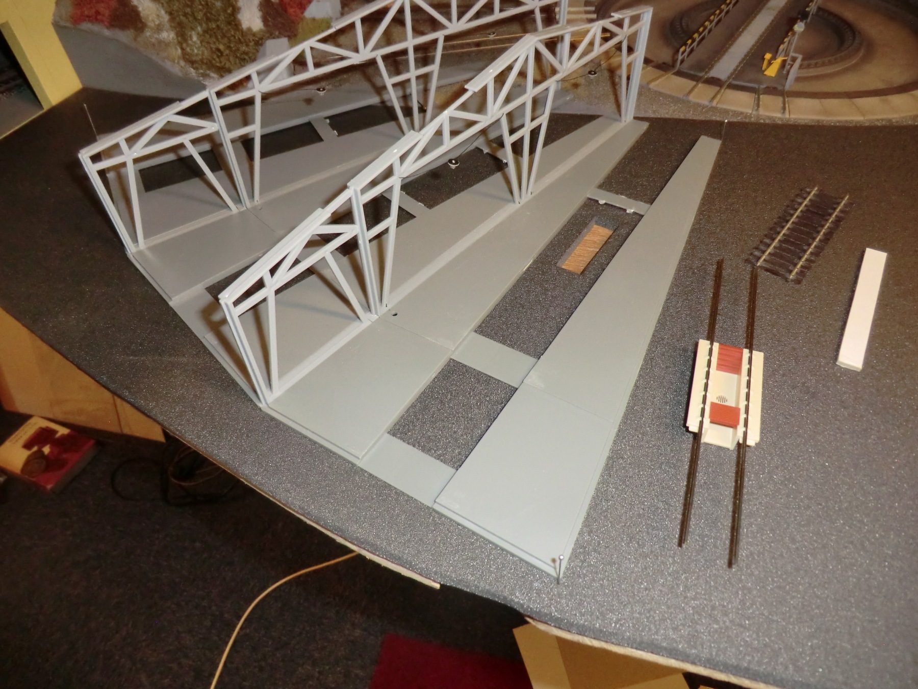

Hier weer wat bouwactiviteiten.
Ik ga 3 lange putten maken van 5 stuks Peco-elementen per put. Die lengte lijkt mij het meest conform de realiteit.
Omdat ik maar over 2x 6 =12 Peco-elementen beschik, heb ik voor de 3e put maar 2 stuks over. Ik ga dan zelf aan de slag om ook deze put op lengte te brengen.
De 3e put loopt als enige door over het bestaande baandeel, waar ik beslist niet in ga zagen. Hier komt het zelf te fabriceren putdeel. Omdat ik dus niet ga zagen is de diepte van de put bepaald door het multiplex. Waarschijnlijk ligt dat multiplex dusdanig diep dat ik vlak kan aansluiten op het Peco-element.
De beide complete Peco-putten zijn gereed.
Zowel de vloer van de loods als de putten moeten betonkleurig worden. Ik had daarvoor Heki betonverf in gedachten. Die blijkt echter veel te dik voor de fijn gedetailleerde putten.
Daarom ben ik zelf aan het mengen geslagen om de kleur van Heki betonverf te benaderen.
Boven de verfpotjes ligt een groot roerhout met Heki betonverf. Dat is de kleur die ik wilde hebben.
De onderste put is geschilderd.
De kleur is goed gelukt.

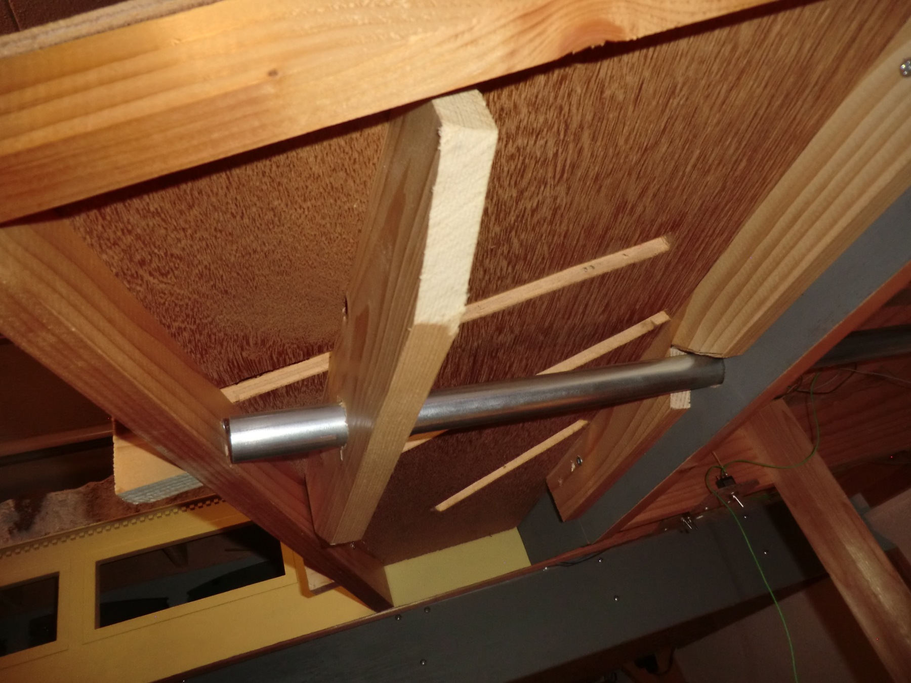

Verder ben ik aan de slag gegaan met de houtconstructie (en de stalen buis).
Nu de sleuven voor de putten zijn uitgezaagd, kan de constructie worden vastgeschroefd.
Er moet nu alleen nog een verticale rand van triplex worden aangebracht.
De onderconstructie van de uibreiding
De buis die gefixeerd wordt in het bestaande baandeel. Deze vangt de kracht van de uitkragende uitbreiding op.
Het lukt me maar zelden: helemaal waterpas!
