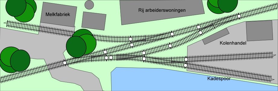

Beste medebouwers,
Ik ga niet beginnen met een verhandeling over het drukke leven als jonge vader en hoe weinig energie of tijd er voor de hobby over blijft.
Neen: er gaat hier een leuk klein baantje gebouwd worden op een oppervlak van 120x40 cm, waar je ook nog eens maximaal speelplezier van hebt. Oh, en als het even kan moet dat baantje binnen een jaar klaar zijn.
Simpelheid en degelijkheid worden de sleutelwoorden (ideaal voor beginners). Ik kies voor zeer eenvoudige digitale besturing van de treinen met een tweedehands multimaus en een stel analoge schakelaars voor de wissels. Gebouwen op het baantje worden verbouwde kits die je in de winkel kunt kopen. Geen fragiele messing hekjes, maar een baantje waar mijn dochtertje (als ze iets ouder is) ook gerust mee mag spelen. Maar toch moet het geheel er realistisch en onmiskenbaar Nederlands uit zien.
Dit draadje is een voortzetting van dit waarin ik eindeloos zever over miniscule aanpassingen op het baanplan. Elke cm is namelijk best belangrijk met zulke beperkte lengtes. Het komt er op neer dat het is gebaseerd op het ontwerp voor het baantje Fairweather Branch van Gordon Avis. Hij publiceerde in Scale Model Trains in september 1993 een baantje van 120x40 dat een door gras overwoekerd eindstationnetje aan een goederenlijntje voorstelt. Een omloopspoor, twee sporen naar een industrie en een laad/losweg, dat is het. In tegenstelling tot wat je vaal ziet met banen op dit formaat (shelf switchers), namelijk dat een trein vanuit het schaduwstation binnenkomt, rangeert, en weer vertrekt, is het een zgn. rangeerpuzzel. Alles gebeurt op het zichtbare gedeelte en er zijn geen verborgen sporen. Het idee is om op willekeurige plaatsen wagens neer te zetten om deze vervolgens naar wederom willekeurig gekozen plekken te rangeren. Hiervoor kun je kaarten trekken of dobbelen. De beperkte spoorlengte en dito omloopmogelijkheid zorgen ervoor dat er flink wat rangeerbewegingen nodig zijn om dat voor elkaar te krijgen. Als het uiteindelijk gelukt is, begint het spel opnieuw. Je zou een score kunnen bijhouden: degene met de minste rangeerbewegingen of wie het het snelste voor elkaar krijgt, wint.
Mijn vertaling stelt een klein clustertje bedrijfsaansluitingen aan een voormalige tramlijn voor. Het zou 1938 kunnen zijn of 1953, maar de tijd van personenvervoer is allang vervlogen en een keer per dag komt er een Sik (of andere kleine loc) de bedrijven bedienen. In principe zou dit zelfs nog met een 2400 kunnen, de sporen zijn daar net lang genoeg voor. Van linksonder naar rechtsboven loopt de 'hoofdlijn' met omloopspoor voor 2 wagens. Linksboven ligt de aansluiting van de melkfabriek, rechtsonder is de kolenboer gevestigd en is een laad/losweg gesitueerd. Hoe het er allemaal precies uit gaat zien weet ik nog niet, dit is een eerste opzet:
Nou, dat was het zo'n beetje voor nu. Vrijdag laat ik het benodigde hout zagen, waarna de bouw echt kan beginnen. De wissels zijn al binnen en aangezien daar het een en ander aan aangepast dient te worden om ze betrouwbaar te laten werken, kan ik daar deze week alvast mee beginnen.
met vriendelijke groet, Jesse

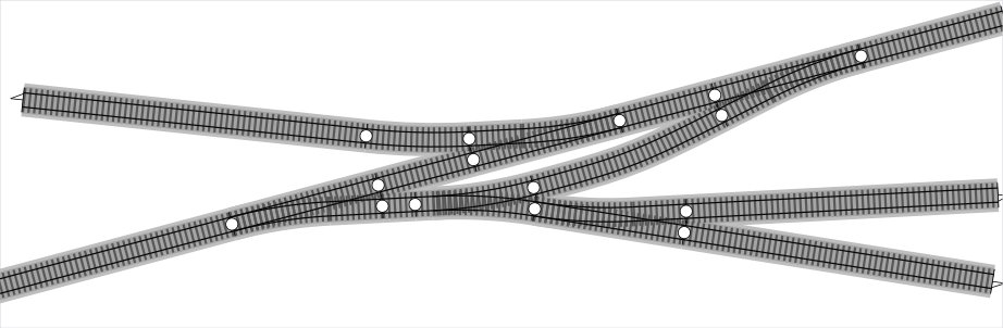

Terwijl het schuren en plamuren aan de bak doorgaat ben ik vanavond eens gaan testen of alles een beetje op het baantje past zoals ik het bedacht had. Met name de lengte van het omloopspoor is daarbij belangrijk. Met AnyRail is het eenvoudig om het sporenplan 1:1 uit te printen. Met een aantal aan elkaar geplakte a4-tjes is het vervolgens makkelijk testen.
In de praktijk zullen er vooral korte wagens worden ingezet, waarvan er twee op het omloopspoor zouden moeten passen. Dus als een Sik om twee wat langere wagens heen komt dan zijn er later weinig problemen te verwachten:
Zelfs voor een 2400, die iets meer uitwijkt dan een Sik is het geen probleem:
En ook het korte kopspoortje aan de rechterkant van de baan blijkt lang genoeg voor dezelfde 2400:
Met andere woorden: proef geslaagd!  (y)
