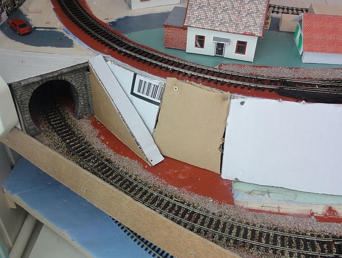

Ook aan de linkerkant van de baan zijn er wat stukken die moeten worden dichtgemaakt. Op de eerste foto zien we nog net een stukje blauwe onderplaat van het schaduwstation. De lijn die uit de tunnel komt is het nul-niveau en gaat rechts (na het wissel) naar het station. De bovenste lijn is het tweede niveau, waar de lijn dan na een lus weer bij uitkomt.
Dat gat moest worden dichtgemaakt. Hieronder enkele foto's van het proces. Met karton dichtgemaakt. Naast de tunnel komt er een paadje dat van onder naar het bovenste niveau loopt. Met wat karton vormgegeven. Vervolgens met gips alles dichtgesmeerd.
Tegelijk ook maar even de oprit naar de overweg op het bovenste niveau wat aangesmeerd (links, net boven het tunnelportaal).

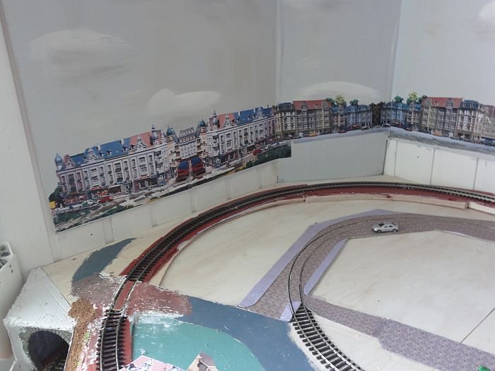

De achterwand is nog dezelfde als van mijn vorige baan. Mijn nieuwe baan bestaat uit diverse hoogtes. Bij de eerste opzet had ik uitgerekend dat ik met het bovenste niveau op een bepaalde hoogte zou uitkomen. Maar gaandeweg de bouw heb ik wat veranderd, hier een paar cm eraf, daar wat lager, zodat het bovenste niveau uiteindelijk ongeveer 10 cm lager uitkwam dan oorspronkelijk gepland. Eerst twee foto's zoals het er uitzag toen het bovenste niveau op hoogte was gekomen:
Zoals je ziet niet erg fraai.
De optie om de achterwand te verlagen zou mogelijk zijn geweest, maar dan had ik toch wel veel beschadigd. Ik vermoed dat ik die niet meer heelhuids van de wand afkrijg. Het is een hardboard plaat met opgeplakt papier met afdruk van huizen en bergen. Verwijderen zou scheuren en breuk opleveren.
Daarom voor een andere oplossing gekozen. Op karton nog wat extra afdrukken geplakt. Die heb ik ervoor gezet. Dat geeft gelijk wat diepte. Hieronder een foto zoals het is geworden.
