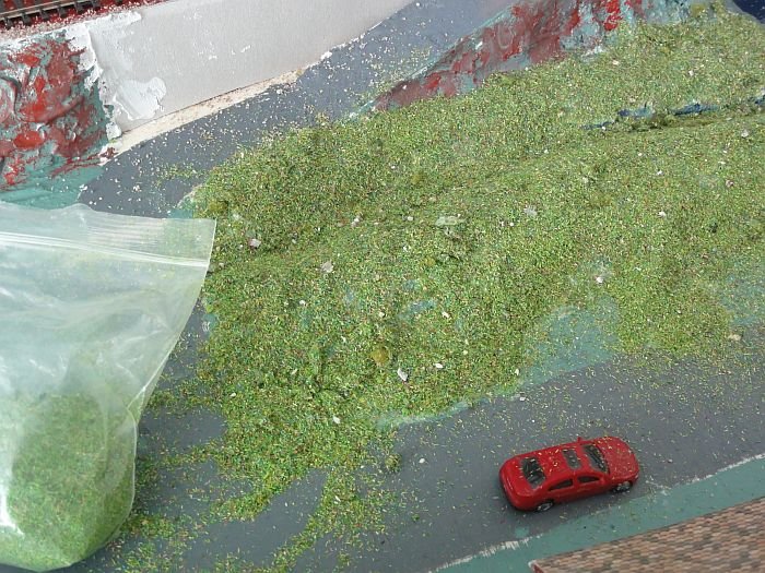

De gras-leverancier is langsgeweest. Met houtlijm de boel ingesmeerd, ruim gras gestrooid over alles heen, beetje aangedrukt en de lijm laten drogen. Hieronder wat foto's van deze actie.

Het gras was in grote hoeveelhedenopgebracht. Nadat de lijm was opgedroogd kon het overtollige gras met de stofzuiger (panyt over de zuigmond) worden weggezogen. Hieronder enkele foto's van het resultaat.

OM het gras en groen beter dekkend te krijgen kun je eerst het groen droog op de plek aanbrengen
en dan ruimschoots indruppelen met verdunde houtlijm.
Een drup afwasmiddel erbij om de oppervlaktespanning te breken.
je kunt gewoon kletsnat indruppelen met bv een pipet.
je kunt dan evt nog wat strooisel bij strooien
na droging zit het allemaal vast

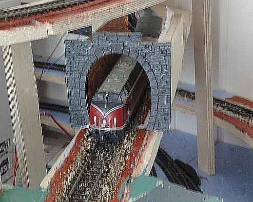

Het is al weer even geleden, dat er wat nieuws te melden viel over Langdorf. Maar nu is het toch weer zo ver.
Ik ben begonnen met de tunnelportalen. Er komen er vijf, en misschien later nog twee. De eerste wordt nu aan gewerkt. Hieronder een beeldverhaal van het maken van de tunnelportalen.
Eerst een overzichtsfoto van de locatie:
Het tunnelportaal aan de achterkant met bisonkit vastgelijmd op twee blokjes hout. Houtlijm zou niet houden op het plastic van de portalen.
Op papier heb ik steentjesmotief afgedrukt. Dit met hou lijm op een blokje hout geplakt.
Vervolgens alles op de bodem vastgelijmd. Links en rechts dus een blokje met steentjespapier erop, vooraan het tunnelportaal. Op de volgende foto is het nog niet gereed, het tunnelportaal moet nog wat naar achteren worden geschoven, dan sluit het later prima op elkaar aan.
Vervolgens met karton de bovenkant en aan de linkerkant naast het gordijn afgeplakt. De gleuf links wordt later nog met gips bijgesmeerd, en er komt bovenop het horizontaal liggende karton nog wat groen of zoiets.

Nog een laatste plaatje van de eerste gereedgemaakte tunnelingang. De open ruimte rechts achter de locomotief moet nog worden dichtgemaakt met een glooiing (doe ik met karton en gips).
Vervolgens een paar foto's van de tweede tunnelingang. De bedoeling is, dat de bovenste rail open blijft. De middelste rail gaat na de overweg in een tunnel (waar het tunnelportaal staat). De rails rechtsonder zijn open tot zover de bruingeschilderde bedding; ook daar zal later een tunnelingang omen.
Eerst een foto van de kale situatie (tunnelportaal even losjes neergezet).
Vervolgens een foto van het tunnelportaal, met daarachter aan beide zijden een houten plankje. Aan dat plankje is papier met steentjesmotief vastgeplakt.
Tenslotte nog een overzichtsfoto. De loc met goederentrein kot uit de tunnel. Voor de loc komt een overweg (het huisje staat nu nog los en verkeerd op de weg). De ruimte net achter het tunnelportaal, de bovenkant van de tunnel, laat ik maar open. Dat komt straks toch midden in de berg te liggen. Eventuele lichtdoorschijning zal niet optreden, en je ziet die bovenkant toch niet. Dichtmaken is dus niet nodig.
