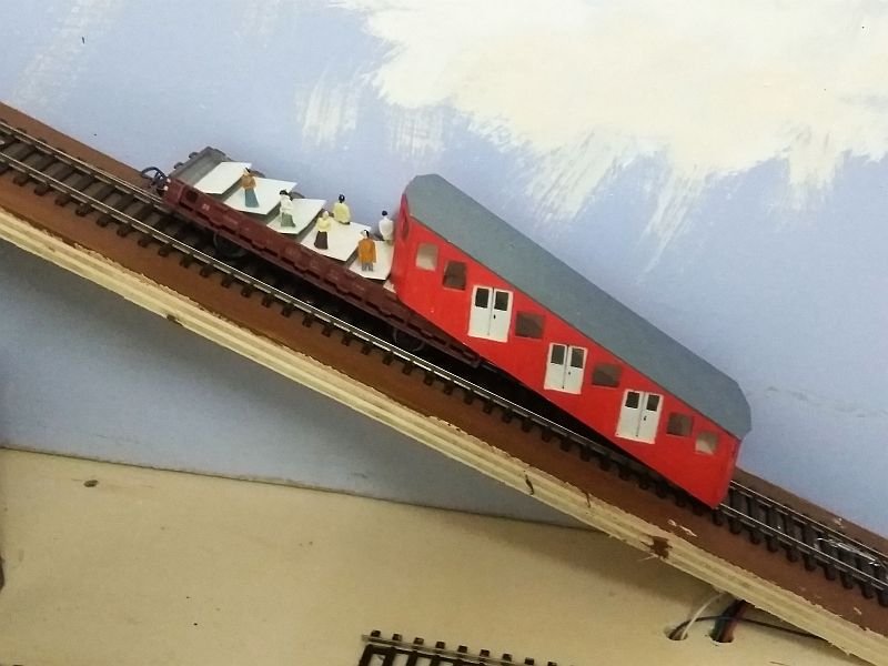

Aan de rechterkant komt een bergbaan (funiculaire). Aangezien die al helemaal kant en klaar op mijn vorige baan stond, kon ik die snel in gebruik nemen. Alleen de plank met het stukje spoor moest wat worden ingekort. Hieronder wat foto's van deze bergbaan.
Een foto van het geheel. De electronica voor de bediening ligt hier nog bovenop de plaat, maar die komt uiteraard onder de plaat, uit het zicht, te hangen.

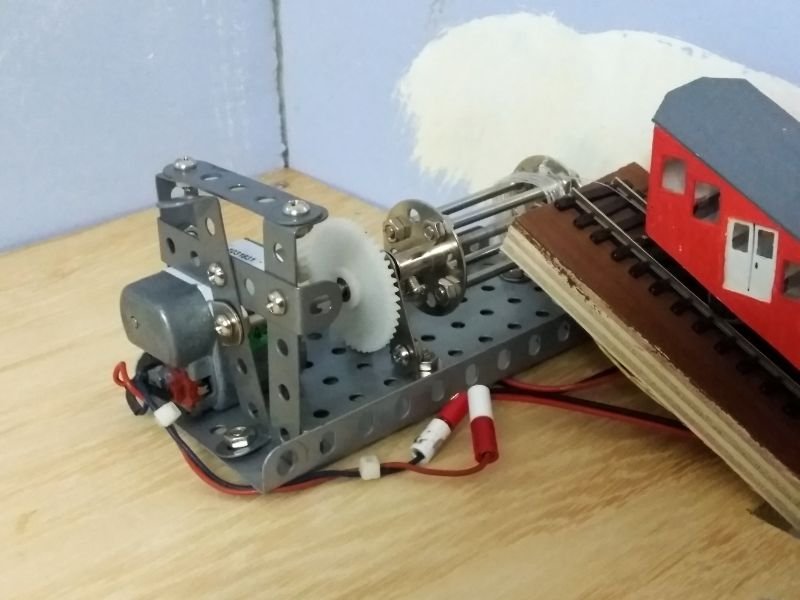

Een detail van de stuur-electronica. Een Arduino, wat voedingen, een relais om de richting om te keren. Allemaal onderdelen die ik al had liggen en gemakkelijk kon samenvoegen.
Het motortje boven op de berg. Gemaakt van mecano. Met een visdraadje hangt de wagen aan de trommel die door het motortje wordt aangedreven.
Nog een foto vanuit een andere hoek van het motortje. Uiteindelijk wil ik rondom dit motortje een gebouwtje maken, een bergstationnetje. Zal op maat gemaakt worden van styreen. Maar dat is een toekomstig project.
Een foto van de bergwagen en van een railbus. De rails voor de trein en het tunnelportaal liggen nu nog los, het gaat meer om het idee. Rechts onderaan zie je een reed-contact dat zorgt voor het uitschakelen van de motor om na x seconden de bergbaan weer de andere kant op te laten gaan. De bedieningselectronica is nu onder de baan bevestigd, je ziet nu nog alleen wat draadjes. Die worden later uiteraard weggewerkt door er een dal-stationnetje bij te maken, ook van styreen, ook een toekomstig project.

Zegt 'ie dat 'ie plat bouwt op een plaat, komt 'ie met een funiculaire met meccano-aandrijving aanzetten! :)
Leuk gedaan. Ook leuk om zoiets ouds als meccano met een arduino aan te sturen.

Nog even wat andere foto's van de bergbaan.
Een platte goederenwagen met daarin wat plateau's met daarop wat passagiers. Vanwege de hoogte zijn alle benen geamputeerd.
De constructie van de behuizing. Gemaakt van styreen,geschilderd met acrylverf. Deze behuizing past precies over de goederenwagen.
En dit is dan het resultaat van de bergbaan. Links zit een dun touwtje van vissendraad waarmee de bergbaan aan de aandrijving hangt.

Ik vind dat kabeltreintje wel leuk gemaakt. En naar ik begrijp gaat de kabel het treintje ook echt voortbewegen. (y) Mijn complimenten!
