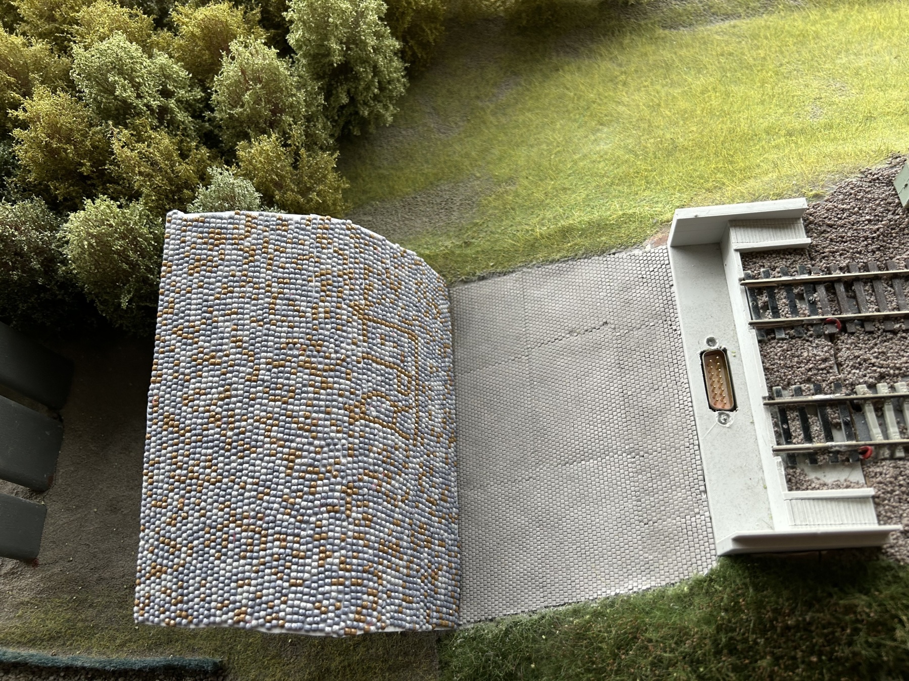

Zitten ze er dan ook meteen alle 9600 op? Monnikenwerk (y)
Mvg Koen
  • Berichten: 7458
Re: BNLS-Module: "Rvbr-Btk, Ringvaartbrug Haarlemmermeer nabij Buitenkaag" NS H0
« Reactie #1501 Gepost op: 04 August 2025, 22:02:33 »
Richard,
ik zie er wel wat verband in:
wild verband.
Ziet er goed uit  (y).
Ronald Visser
nighttrain1
  • Team Beurzen en PR
  • Berichten: 5868

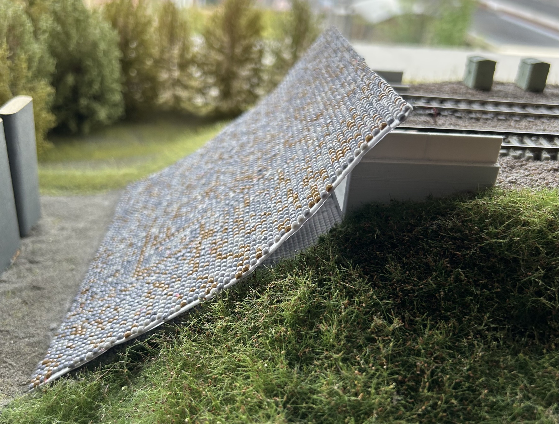

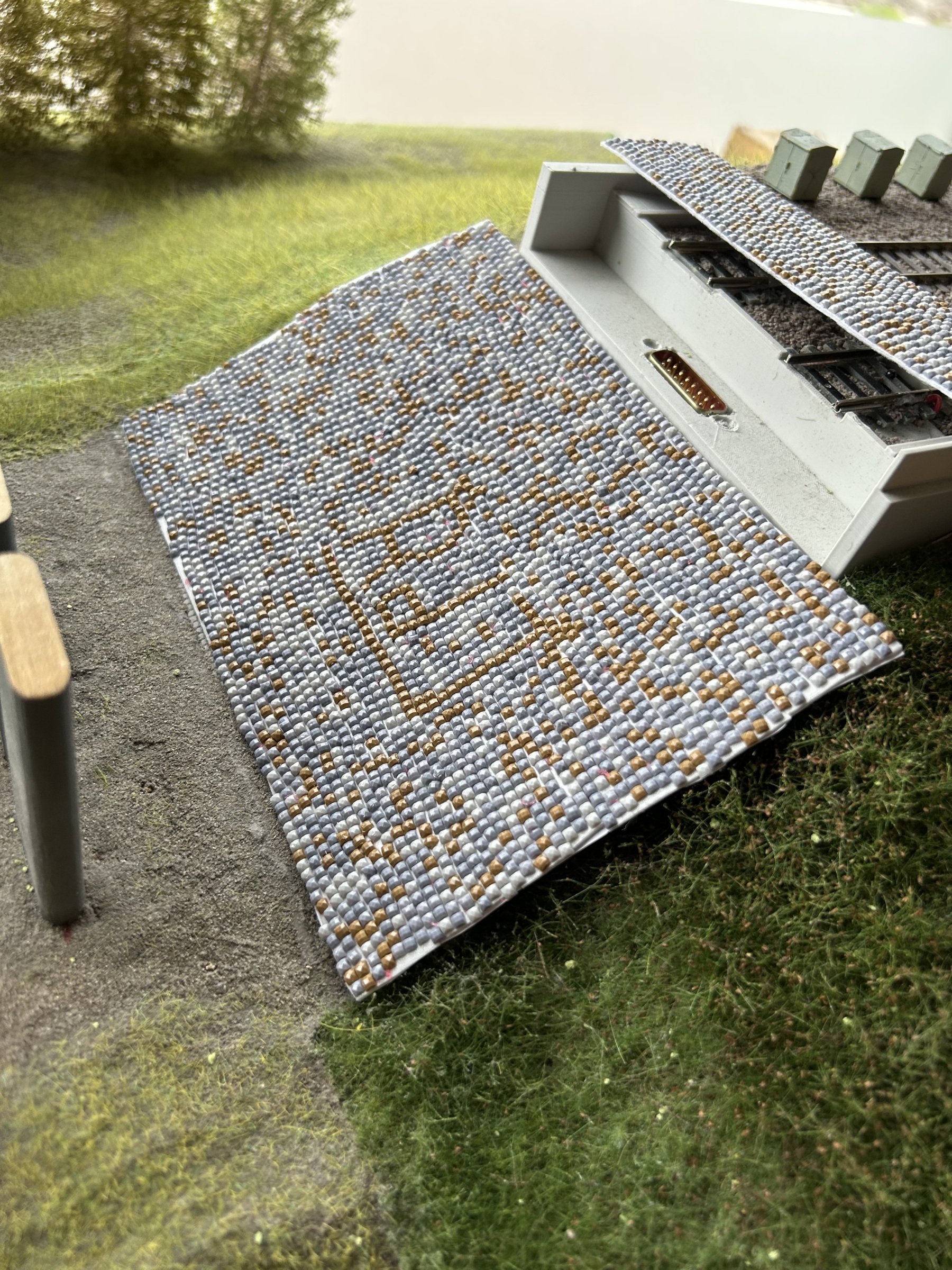

« Reactie #1502 Gepost op: 07 August 2025, 12:14:01 »
Denk dat er ruim 9000 op zitten.
Heb nog een klein bakje met steentjes over.
Mooi op voorraad voor als er plots ergens loslaten, dan is reparatie eenvoudig te herstellen, ik bestel graag iets meer dan nodig is. Kan je zeggen blijf je er mee zitten, ja dat is dan wel zo.
De resultaten.
Reststukken even verwijderen.
Nu kunnen ze worden geplaatst op de plekken waar nu de Juweela stenen nog liggen. Denk dat die lekker laat zitten.
Wie weet wat voor schade er ontstaat bij het weghalen van die steentjes.
Wordt vervolgd, …..

@Richard,
Grappig om je initialen te verwerken in het “priegelwerk”. 😀
Doet mij denken aan het obligate ministeck uit mijn jeugd.
Gr, Hans

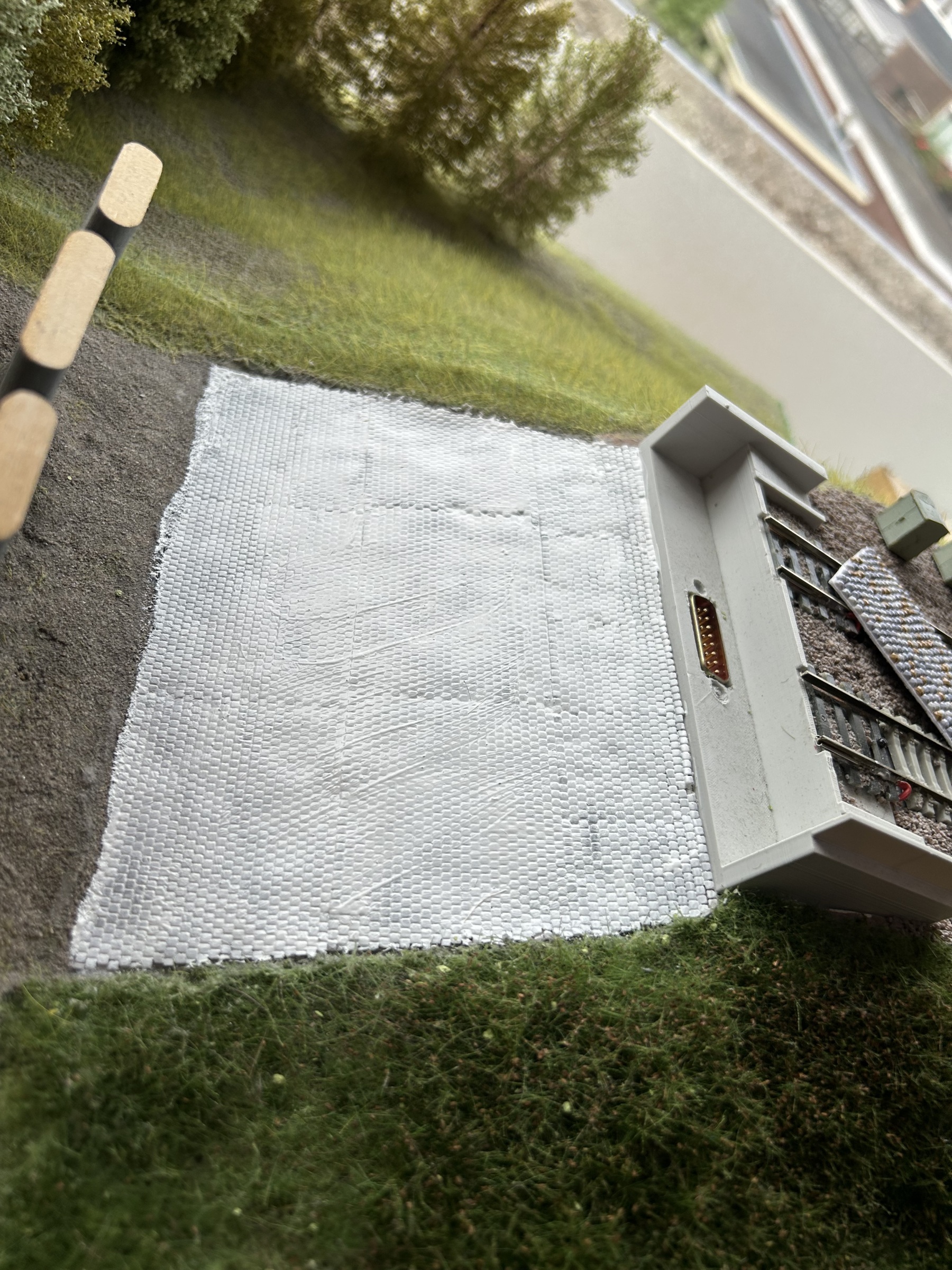

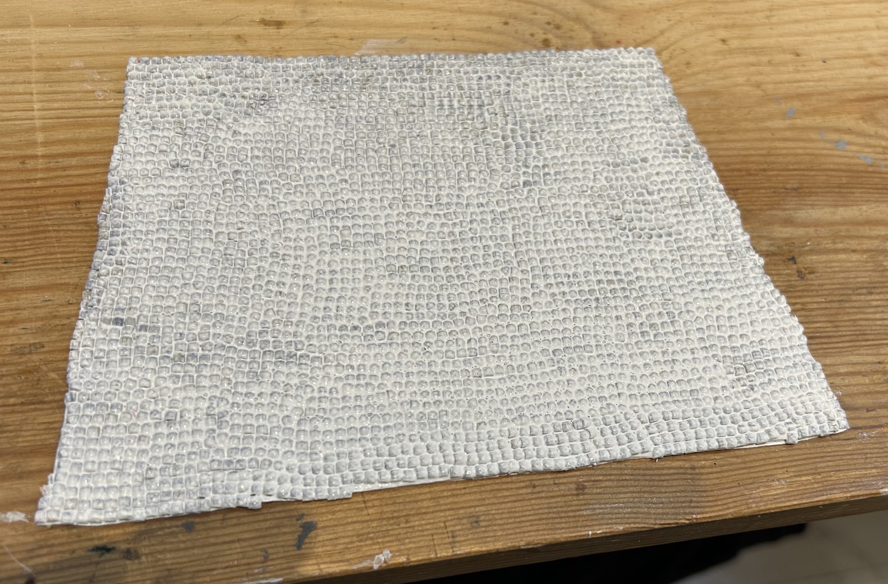

Ben ondertussen met een landhoofd bezig geweest.

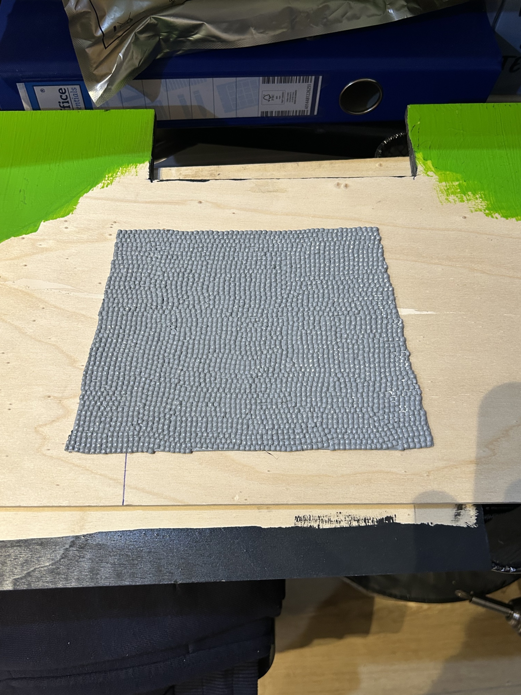

De nieuwe mat met Strass-steentjes is veel te groot.
Beter zo dan … juist.
Eerst op maat geknipt, zo ongeveer.
Ook de steentjes zijn met een goede schaar door midden te knippen.
Eerst de steentjes van Juweela in de primer gezet, lekkere dikke verf die de gaten goed vult.
De nieuwe mat in de primer, had gehoopt dat er nog iets van de kleuren doorheen zouden komen, dat valt wat tegen, nou ja, straks gaat er ook nog grijs overheen.
Dan blijft er weinig van de kleuren over.
Wordt vervolgd, …..

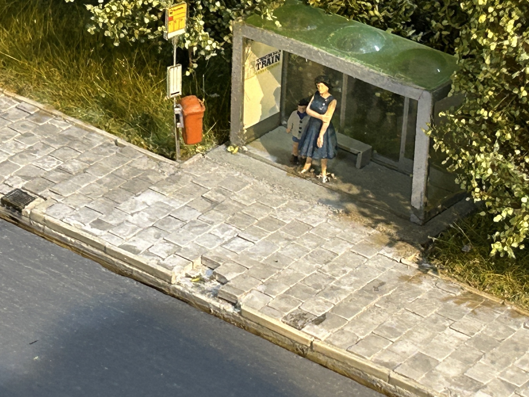

Verder gaan ook de stoeptegels van Juweela naar de stort. Ze zijn 40x40cm groot en de in alle gemeentes gebruikte openbare werken straattegel is maar 30x30cm groot.
Daar had ik al matjes van gemaakt met ruim 700 stuks erin.

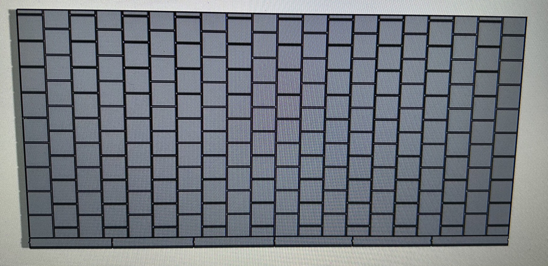

Nu maar eens zo’n ontwerp erbij gepakt en aangepast naar m’n stoep bij de bushalte, want die is stuk gereden. En moet nodig gerepareerd worden.
Mensen kunnen nog maar moeilijk in stappen.
Het tafereeltje.
Het ontwerp, inclusief stoeprand.
Gelijk lekker sterk.
In de huidige stoep zitten ook putten, die vinden opnieuw een plekje in de stoeprand.
Wordt vervolgd.
