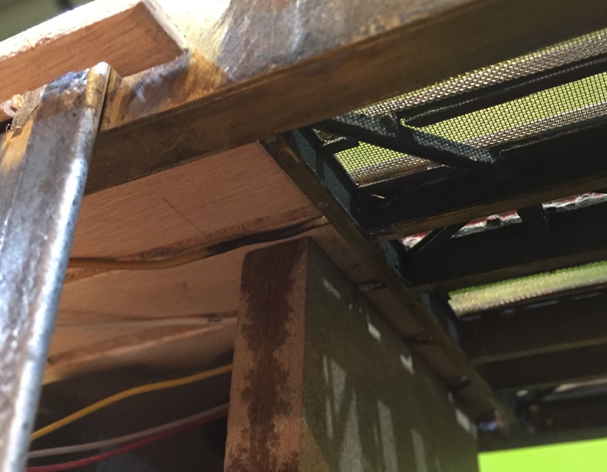

Van het weekeinde maar eens met het plafond/rijvloer van de bascule kelderasn het stoeien geweest.
Om de railen op het val* te voorzien van stroom, is er bekabeling aangebracht en om die bekabeling
netjesweg te kunnen werken heb ik gleuven aan de onderzijde van dit rijdek aangebracht.
(* een val is het brugdeel wat geopend kan worden).
Hiet liggen plafond en aandrijfmotor plat op elkaar, met de bekabeling in de gleuven.
Hier nogmaalste zien van onder af aan.
Nu de brug openen,
Het val trekt met de bekabeling het plafond omhoog.
Geen succes dus.
Nu de brug weer naar beneden
De bekabeling komt klem te zitten en het val blijft op een kier open staan.
Ook geen succes.
Dit moet anders kunnen.
En wel draadloos.
Wordt vervolgt, .....

Richard, probeer de verbindingen met het val eens met veel dunnere draadjes, bijvoorbeeld decoderdraad.
Ook geen succes.
En wel draadloos.
Is het geen idee om vergulde contactveren te zoeken? (lees: uit een apparaat halen dat die bezit? (tip: Mini-DV camera's met memory-contactveren die op de contactvlakken van mini-DV of DVcam tapes met deze geheugenchips zijn uitgerust).
Aan de onderkant van de rails zitten dan vergulde contactvlakken, in de vloer zitten de contactveren, die eveneens verguld zijn.
Bij het openen van de brug maakt het immers niet uit dat er geen spanning op de rails staat, dus dan verbreken de veren automatisch de verbinding, terwijl bij het sluiten van de brug voor het treinverkeer, de verbinding automatisch tot stand komt.
Ik denk dat de veren aan de andere kant plaatsen zelfs zo goed als onzichtbaar zou kunnen, maar ik heb geen goed beeld van de constructiebeperkingen aan andere kant.
Andere mogelijkheid: stukken (relatief dik) HF-litze. Dit is extreem fijn litze dat daardoor enorm flexibel is.
Nadeel is dat het vrij duur is en moeilijk in kleine hoeveelheden te krijgen is (en in oude middengolfradio's steevast veel te dun draad zit).
Een alternatief is vele dunne draadjes om 1 grote te maken. Dat blijft flexibeler dan 1 dikke draad.
Nog een andere mogelijkheid: maak eens enkele lussen in de draad. Ook in de grote wereld wordt dat vaak zo opgelost.
Wat me net nog te binnen schiet: ik kan niet goed beoordelen hoe dik je huidige draden zijn, maar ik weet van de modelbouwzaak dat ik aan (volgens mij) 0,5 mm2 draad kan komen dat uit hele fijne litze bestaat en een isolatie van siliconen bezit. Omdat de isolatie ook maar tot 60 Volt gegarandeerd wordt, is het heel flexibel. Dat zou best wel eens een groot verschil kunnen maken.

Neem het val eens mee komende zaterdag.
Heb enkele dikte's aan draad die vrij dun zijn. Eens kijken wat die voor resultaat geven.
(y)
@Menno, jij heb geraden wat ik ga uitvoeren. (y)
Ik heb nu robotdedrading aan m’n brug zitten, het zit vast gesoldeerd en op een plaats waar je zonder schade niet meer bij kan.
Ik ga niet nog eens m’n val slopen voor een paar van die rottigge en lelijke snoertjes.
En ja, in het echt zitten de rail geaard aan de rest van de stalen constructie, met extra dikke kabels naar de andere vaste rail, maar die kabels vallen in het echt niet op, bij een geopende brug moet je weten waar ze zitten anders zie je ze niet.
