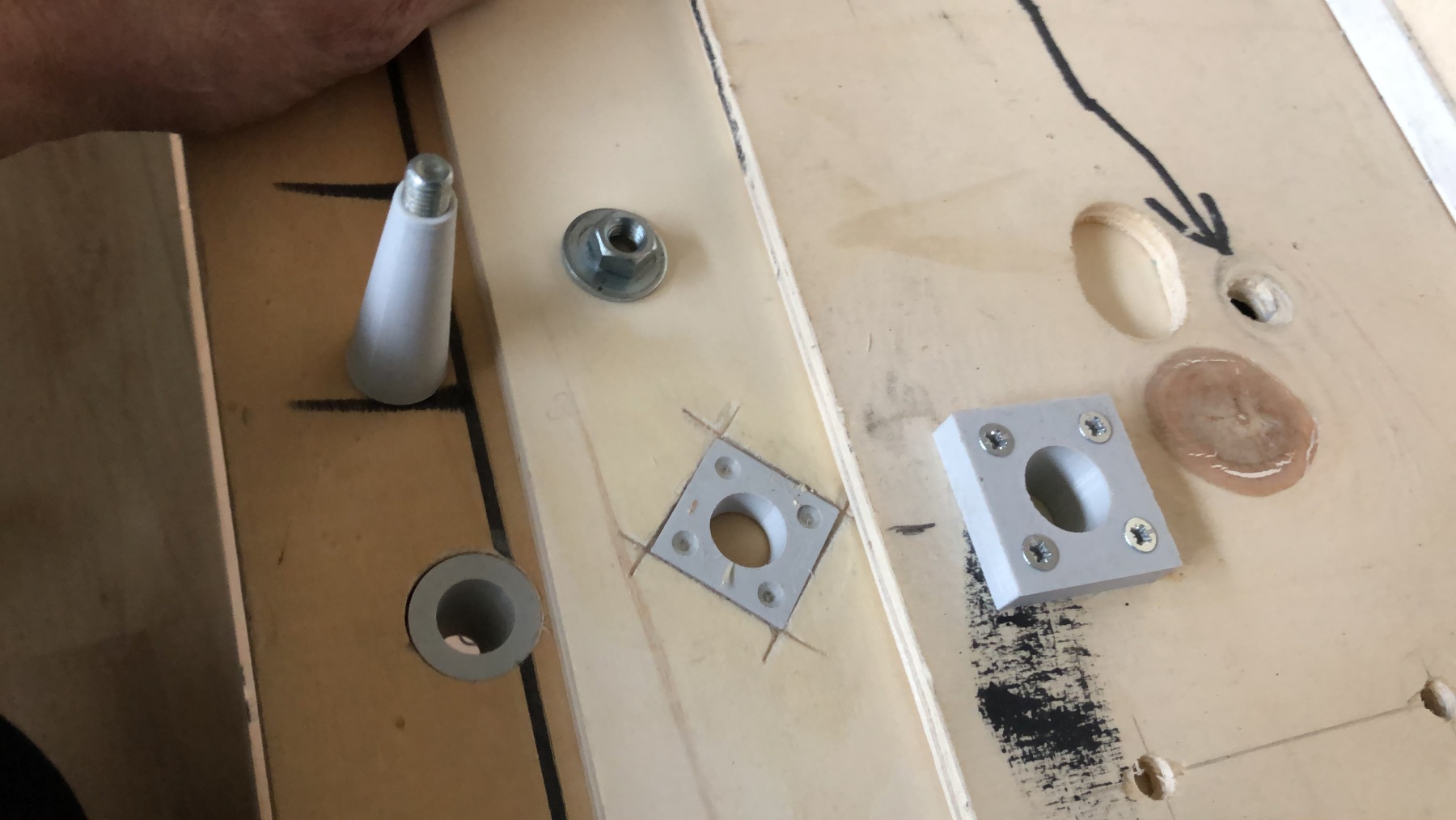

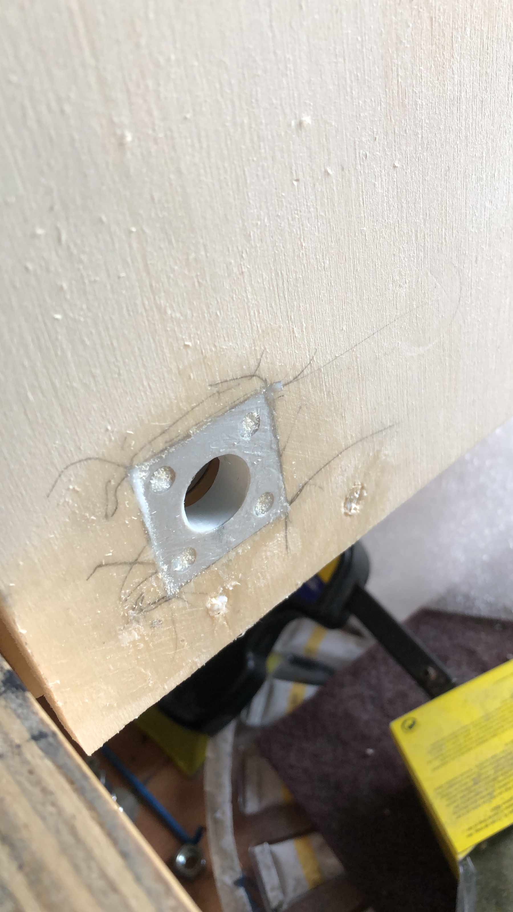

Een van de testen die ik zelf graag wilde weten hoe en of het voldoet was deze:
De conische koppeling die op 4 gecombineerde plekken is aangebracht.
2 per Black-Box, zijpaneel en bak.
Deeltjes die in het zijpaneel moeten verdwijnen.
Nu nog even glad schuren.
De 3 delen voorzien van een deeltje, de conische trekplunjer bevat een M8 bout van 80mm lang, kop verzonken in de plunjer.
Hele spul heeft goede dag de boel op z’n plek gehouden.
Alleen bij demontage zat de plunjer muur vast, had hamer nodig om ‘m met gepast geweld eruit te krijgen.
Vrijdag was het behaaglijk in de hal.
Zaterdag was het ronduit koud. Alle overgangen van BB naar BB moesten opnieuw worden afgesteld.
Maar deze overgang niet, ook met aantrekken van de bouten van dit nieuwe systeem zat het gelijk goed. Super blij mee.
Kwam er alleen achter dat ik m’n frame moet verlengen, het samenstellen verliep niet zoals ik gedacht had.
Bakken zitten vrijwel strak tegen de poothouders van het frame aan, oplossing; middenstukken verlengen, frame is nu niet even lang als de gehele module zelf.
Vrij eenvoudig op te lossen. 1 van de to do dingen die ontdekt zijn en verandert moeten worden voor de volgende beurs.

Gisteren de 3D printer gerepareerd, lekte tussen het heatblok en het koelelement filament.
Maar ook de vaste modelbaan eens ontdaan van een laagje stof.
Vandaag de transportplaten t.b.v. de modules maar eens onderhanden genomen, ze leken wel grote plakken gatenkaas.
Alle gaten die niet meer nodig waren zijn gedicht.
En de teksten die erop stonden bedekt met een laagje verf.
De 2 zijpanelen zijn ingekort en aan de buitenzijde ook voorzien van wat verf.
Wordt vervolgt, …..
