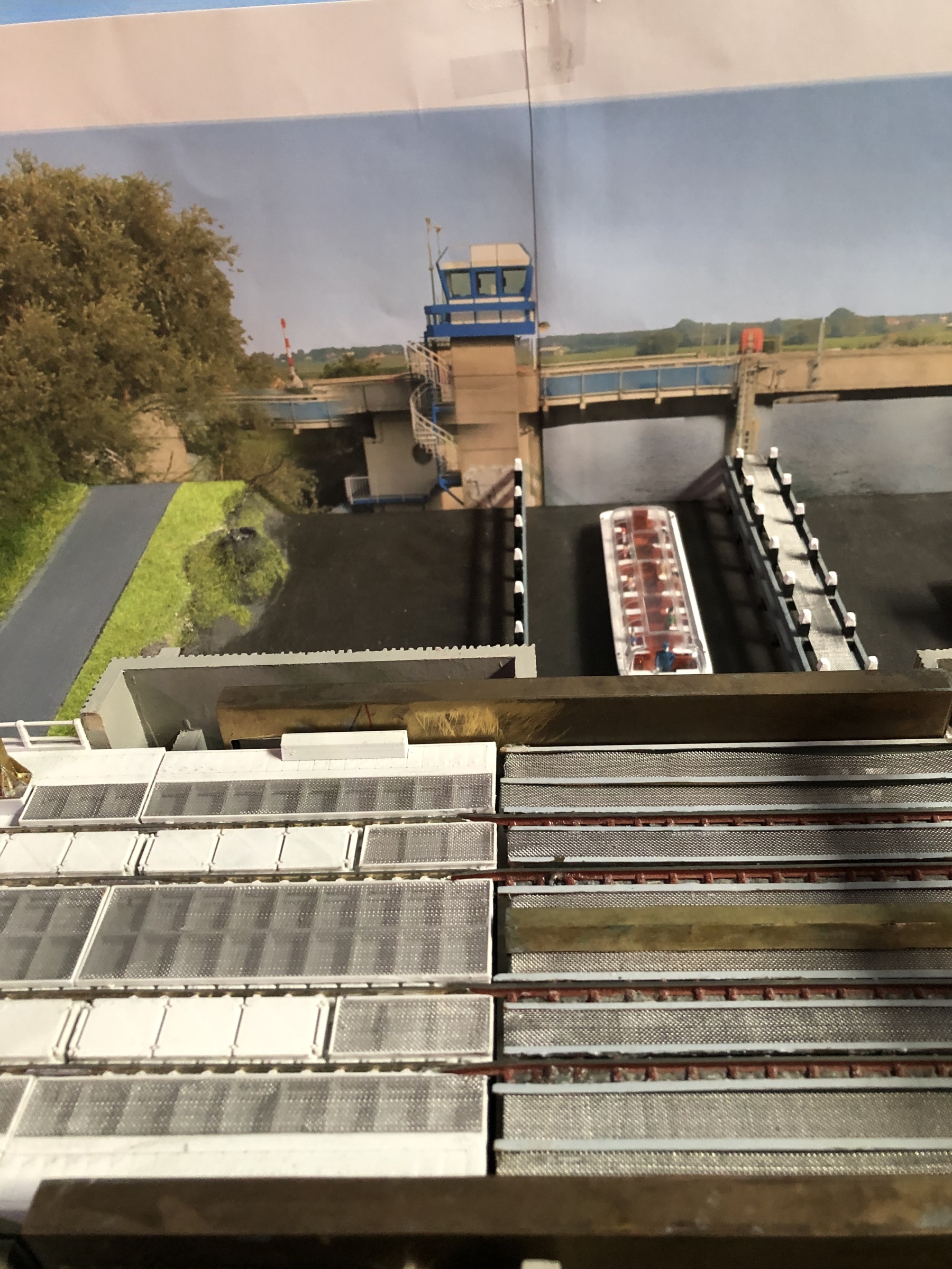

Ik heb er 2 voor je, ik heb ze niet zelf gemaakt maar Jason.
Jasons nieuwe aanwinsten op de brug.
Verder heb ik wel wat foto’s van de testprint van de achtergrond.
Voor een proefprint lang niet gek.
Wordt vervolgt, …..

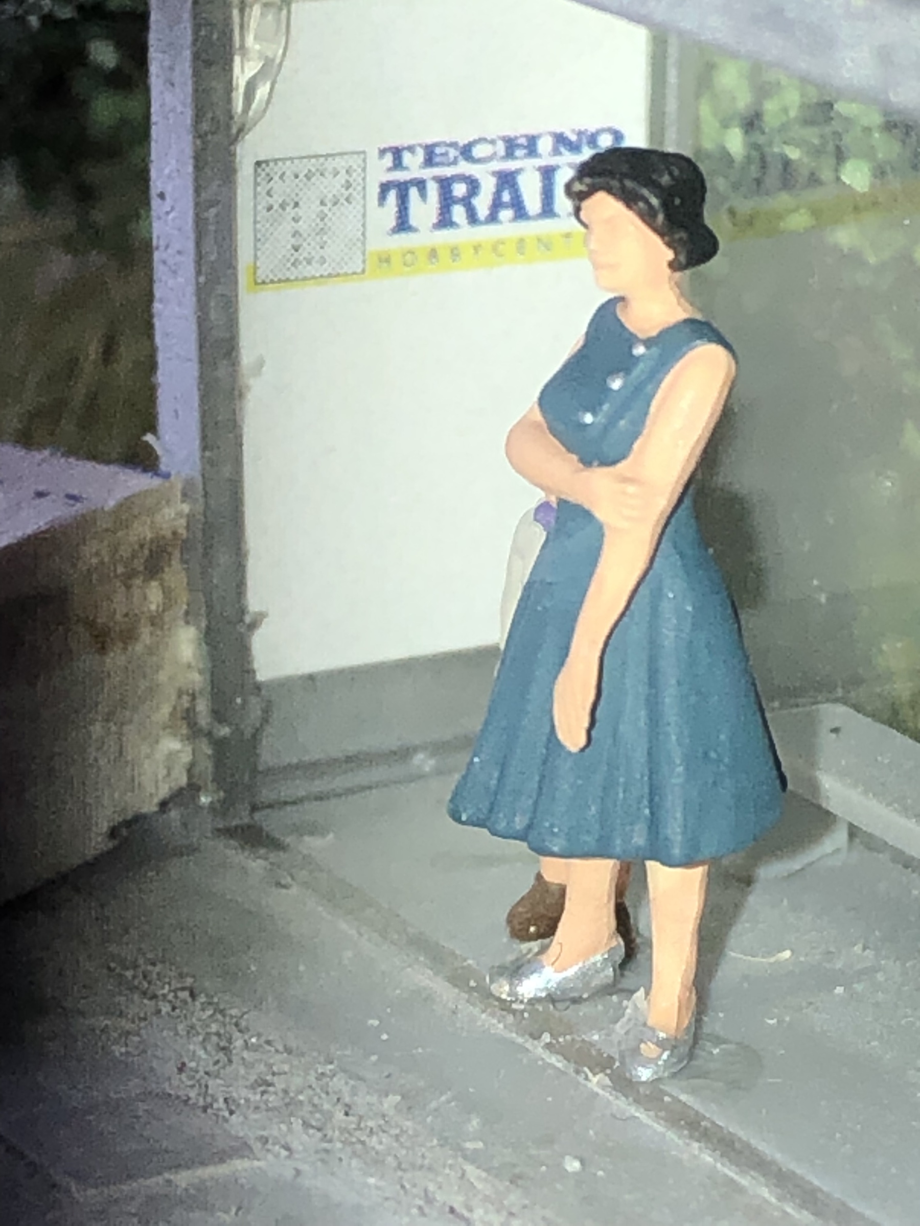

Door de uitval van de website was m’n draad niet beschikbaar om foto’s te plaatsen.
Dat geeft gelijk een goede reden om met de bak aan de gang te gaan.
De eerste nieuwe aanplant is geplaatst.
De kwetsbare bushalte is opnieuw gelijmd, vandaar dat elastiek eromheen.
Tijdens het transport naar Stroe of naar huis is er schade ontstaan aan de stoep. Dat wordt binnenkort ook gerepareerd.
En de rest van de bomen zijn geplant.
Binnenkort maar weer ergens bomen scoren.
Er is ook gewerkt aan de zijwanden, die zijn op maat gemaakt en voorzien van een doorrijgat.
Ik heb het gat zo hoog gemaakt dat de bovenleiding er ook doorheen gaat.
Wordt vervolgt, …..

Kocht ik bij Bomen Ben Horster vorige week in Rijswijk een hus bomen, kreeg ik er een moeder en een kind bij van Preiser. Laat die nou mooi van pas komen, Ben hartelijk bedankt nogmaals. Heb ze een mooi plekje in de module gegeven:
“Mama, ik vind het eng om alleen met de bus te gaan” Zegt Brammetje, “Kom op jongn, zo wordt je nooit een grote vent”, zei moeders.
Moeders klompvoeten zijn bijgewerkt en de paal van de bushalte wilde niet verlijmd worden.
Wordt tijdelijk op z’n plek gehouden met een plankje hout.

De contouren van de bodem en kanten op het schilderstape getekend.
toen rondom uitgezaagd, hier staat het plaatje in de bankschroef.
Als je het wat ruimer afzaagt kan je het met een vijl op de juiste maat maken.
Nog een paar maal goed passen.
Zo helemaal blij mee, nu vast zetten met
En de lijm aan de rand wegvegen en dan fixeren met een stuk schilderstape.
Morgen de tape eraf en dan kan er later giethars in.
De bodem van het slootje heb ook ingesmeerd met deze kit en er boomblaadjes van MBR gestrooid.
Op de bodem van een sloot waar al heel lang niet gebaggerd is liggen oude bladeren.
Hoe leuk is het om dat ook na te maken?
De materialen zijn er nu, dat was er vroeger allemaal niet.
Ik heb MBR art. 50-6003 gebruikt.
Verder zijn er nog wat gedroogde takjes vast gezet met dezelfde lijm en een grote tak van de kant ook de sloot in.
Er liggen verder nog een paar nieuwe fietsen, ze zijn vers uit de resin printer van Pietervde gekomen maar incompleet. Leuk om straks ergens te parkeren. Maar eerst nog voorzien van wat verf.
Ik had al
eerder spulletjes
voor in het slootje gemaakt, die maar eens opzoeken. (Post 616).
Wordt vervolgt.
