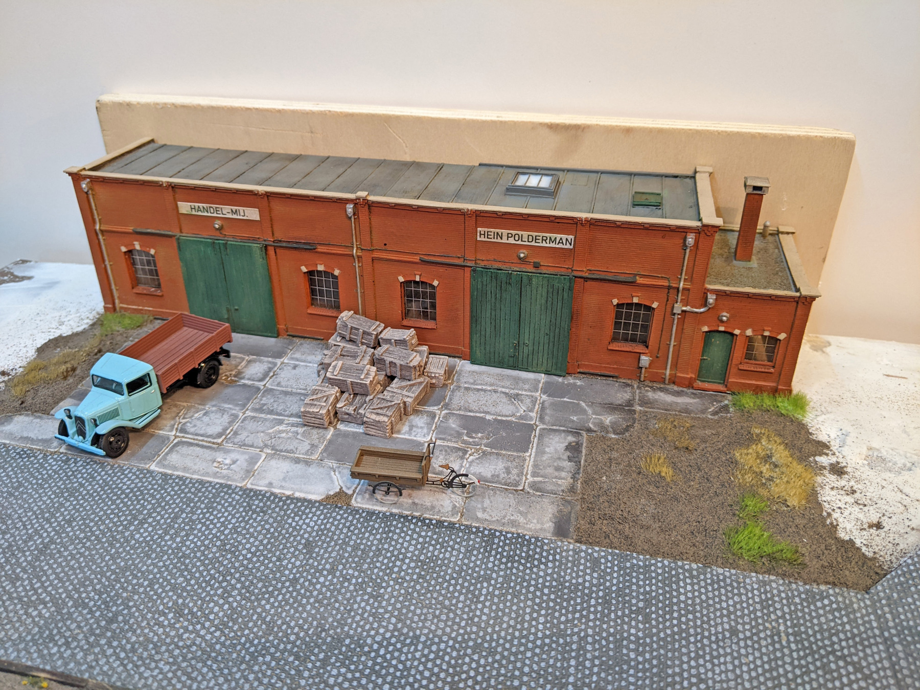

« Reactie #842 Gepost op: 16 December 2023, 23:03:57 »

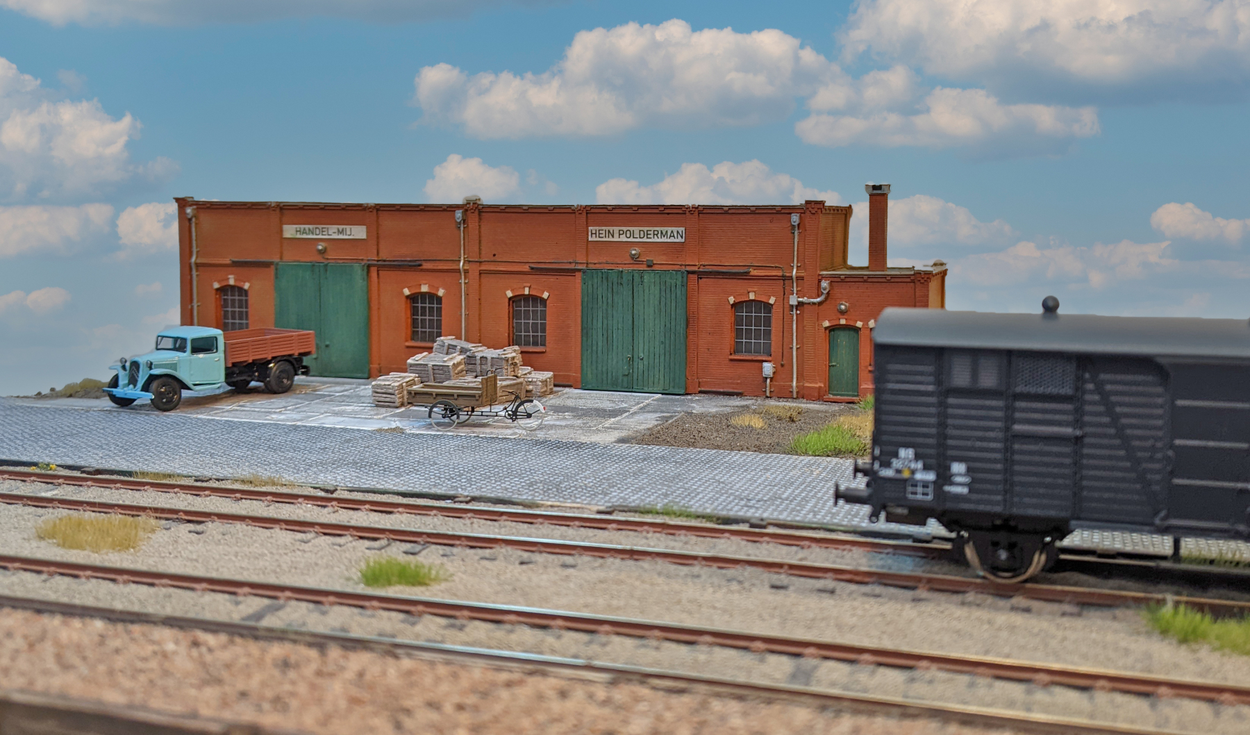

Polderman is op z'n definitieve plekje geland. De grond ziet er nog donker uit, maar die is nog zeiknat van de lijm. Het plankje achter het gebouw dient als bescherming tijdens de bouw van de modules, anders maai ik het gebouw ongetwijfeld een keer van de baan af:
Vooruit, de photoshop had iets beter gekund, maar zo ziet het eruit zonder plankje en met een luchtje:

Dat ziet er sfeervol uit. Ziet er goed uit de loods.

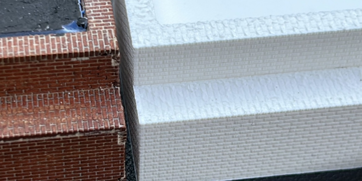

Het grootste probleem van de kit is de baksteenstructuur. De baksteenlagen lijken met elkaar versmolten, waardoor er een soort golfstructuur ontstaat in plaats van losse baksteentjes. In een andere gevel is zelfs een stukje waar bijna helemaal geen structuur in zit. Ik moet nog eens even nadenken hoe ik dit ga aanpakken, want het is toch wel hinderlijk zo:
Het probleem van kitjes van 3Dscaleworks is niet de tekening, die zijn zover ik wel eens gezien heb gewoon prima.
Maar het probleem ligt in de soort 3D printer welke hun gebruiken, voor deze kits maakt hij gebruik van FDM printers hier wordt dun plastic draad van +/- 1,75 mm gesmolten. Hoe fijn je de printer ook afstelt zal je dit altijd blijven zien.
Een printer die hiervoor wel geschikt is zijn de resinprinters, hier kan je als je wilt tot 0,01 mm laagdikte gaan en wordt alles heel mooi geprint. Al is voor dit soort pandjes 0,03/0,04 mm al voldoende kwa detailgraad.
Maar gezien de prijzen die ze rekenen voor kits is dit echt kwa kwaliteit niet goed.

Reinier Z.
  • Berichten: 3357
Re: 's-Heer Heinkenspolder
« Reactie #845 Gepost op: 17 December 2023, 13:44:03 »
Als het in het soort machine zit, heeft het dus weinig zin om 'n herprint te vragen, want beter dan dit is dan blijkbaar niet mogelijk.

Dat denk ik ook, mijn advies is de boel glad te schuren en iets van een reductex laagje op plakken https://redutex.com/en/ hier is de keuze reuze.
Maar voor € 70 mag de kwaliteit wel een stuk hoger liggen.
@duikeend opzich is met FDM wel fijner te printen alleen het verschil van een baksteentje van +/- 0,6 bij 1,4 mm tegen een tegel van 3 bij 3 mm is toch al gauw groot.

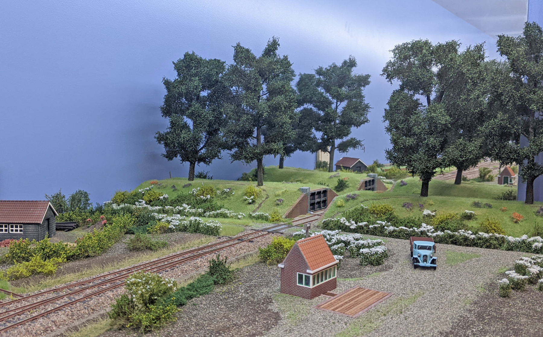

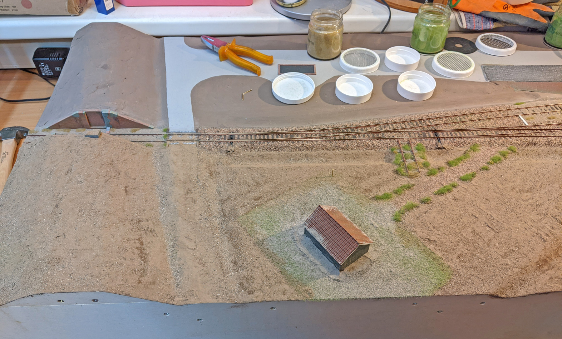

Intussen ben ik met een ander onderwerp bezig, namelijk het groen. Of op dit moment eigenlijk het bruin, want ik breng eerst een onderlaag aan. Dit is het gedeelte rechtsachter op de baan. De module ligt hier achterstevoren.
Op dit moment is de onderlaag nog een dikke laag bruin strooisel. Als de lijm droog is, gaat de stofzuiger er overheen en dan zullen we zien wat ervan geworden is.
Reinier

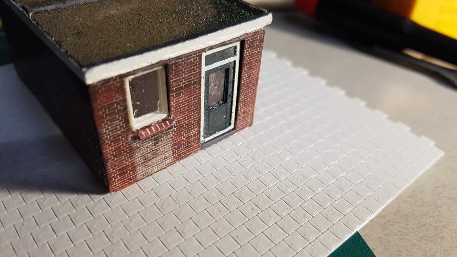

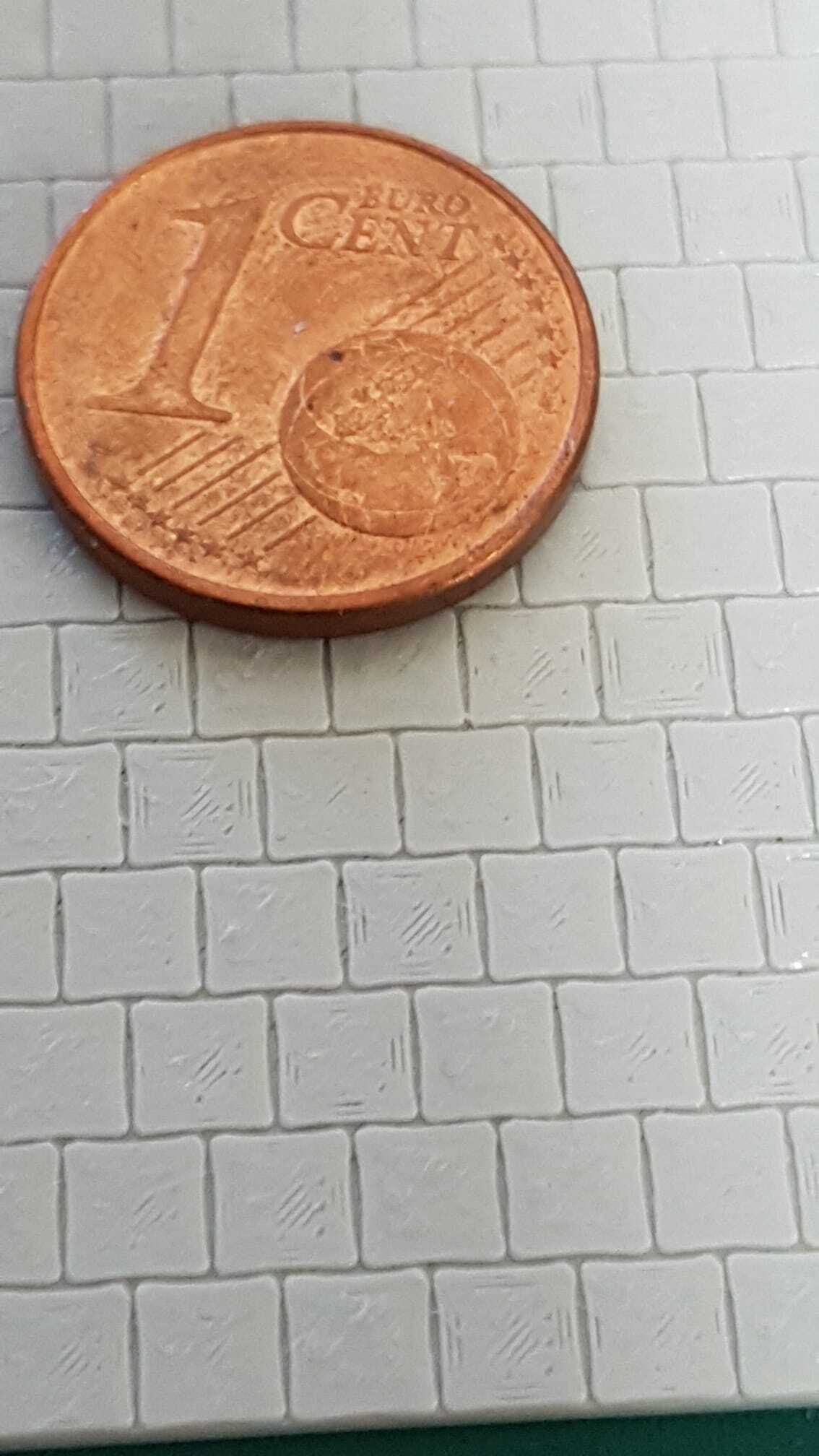

nighttrain1
  • Team Beurzen en PR
  • Berichten: 5868
« Reactie #851 Gepost op: 17 December 2023, 18:12:05 »
Dank je wel Duikeend voor je compliment.  (y)
Mijn tegeltjes zijn nog geen 3,5x3,5 mm en ook nog eens 0,6mm dik.
Komen zo overeen met een echte straat tegel van 30x30cm.
En geprint met kleinere nozzle dan standaard.
Helaas heb ik me nog te weinig met bakstenen bezig gehouden.
Heb wel eens een landhoofd nagemaakt, links het origineel, laser gesneden helaas te veel beschadigd, rechts mijn copy.
Maar daar komt verandering in…..
Groeten Richard.
« Laatst bewerkt op: 17 December 2023, 18:19:40 door nighttrain1. Reden: Foto toegevoegd. »

Na een stofzuigbeurt is dit het resultaat. Het materiaal is verrassend goed blijven zitten, dus ik ben er wel tevreden over. Het terreintje rondom de ploegkeet heeft nog niet z'n definitieve uiterlijk, daar komt nog een extra laagje overheen. De bedoeling is dat het straks lijkt op een terreintje van koolas, waar hier en daar een grassprietje doorheen prikt. Ook de weg moet nog een extra laag krijgen.
Reinier

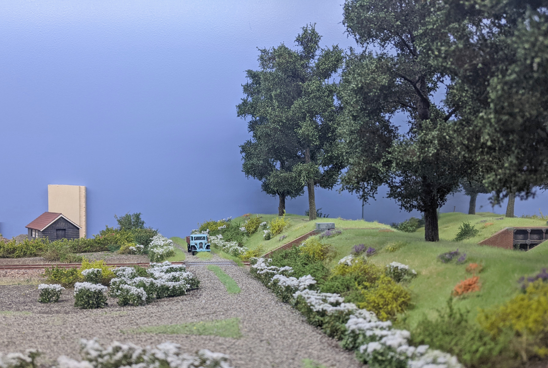

Inmiddels begint de rechterkant van de baan gaandeweg een groener uiterlijk te krijgen. De bomen zijn even los in de dijk geprikt om een idee te krijgen van de totaalindruk.
Reinier
Duikeend
  • Berichten: 2630
« Reactie #854 Gepost op: 25 December 2023, 11:40:38 »
kijk, dat begint ergens op te lijken! mooi man!
