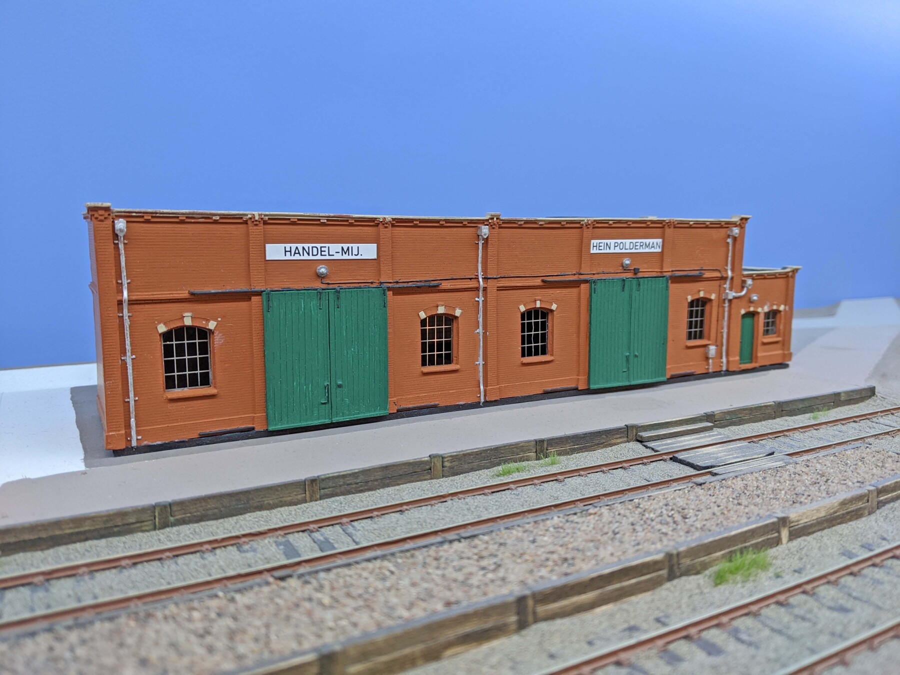

Het detailschilderwerk heeft nog wat reparatie nodig en er moet nog een laagje vuil overheen, maar dit is de stand van zaken van het loodsje:

Veel te fraai, ben weeral jaloers hoe je dit zo netjes in elkaar hebt gezet…
Moet echt ook eens met mijn loodje aan de slag, maar ik weet hoe ik ben met kit enz. Dus ben op mijn dood voor seconde lijm hahaha
Zit waarschijnlijk alles aan mijn vingers en niks aan het brouwsel..
Echt mooi gedaan ✅

Ik kan anders genoeg dingen aan dit loodsje aanwijzen die scheef zijn of anderszins niet naar mijn zin zijn. En wat lijmen betreft: Bij het op z'n plek lijmen van de ramen zijn ook een heleboel lelijke woorden gevallen, omdat de zooi vooral aan mijn vingers plakte en niet zozeer aan de muur.
Dit is pas mijn tweede gietharskitje en de eerste (de ploegkeet) was een stuk simpeler. Uiteindelijk moet je er gewoon aan beginnen amders gebeurt er nooit wat.

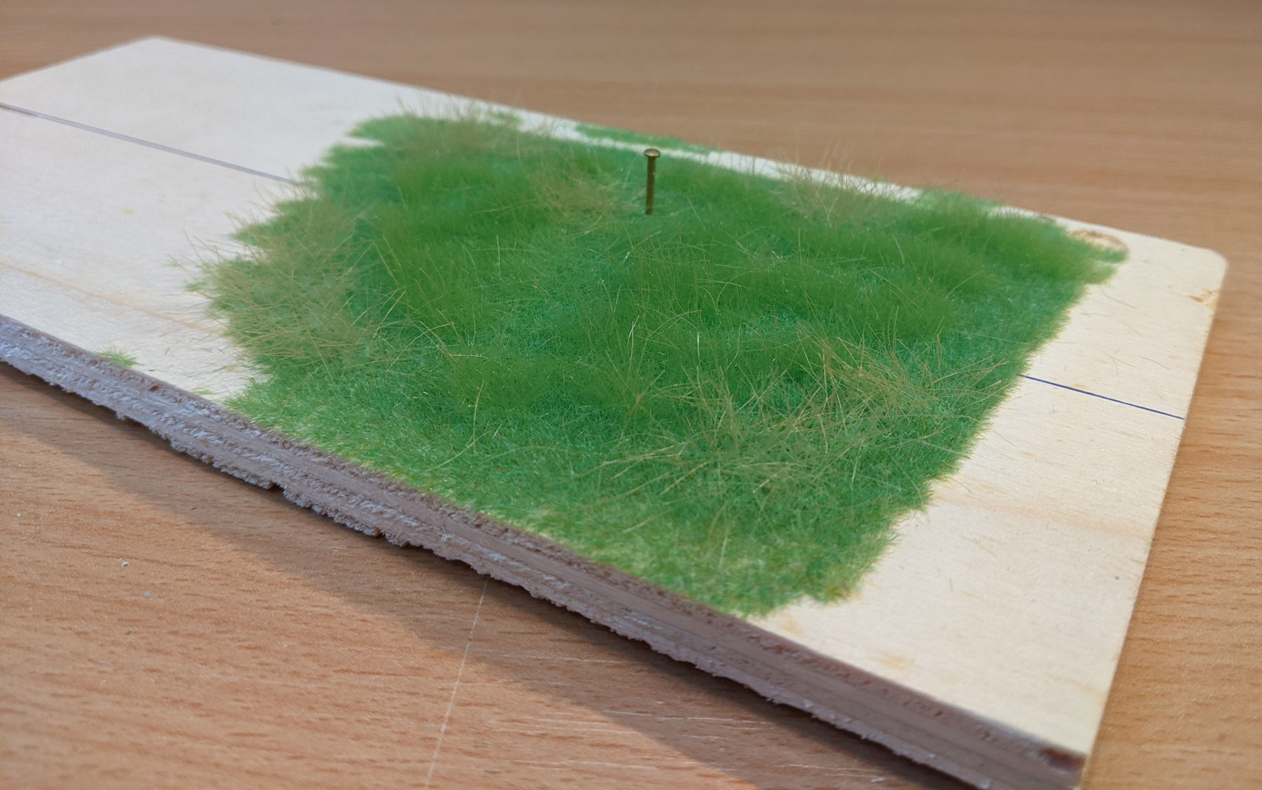

Voor het gras wordt een elektrostatische begrasser gebruikt, in de vorm van een RTS Greenkeeper. Daarmee heb ik geen enkele ervaring, behalve dit kleine proefstukje met grasvezels van 2 mm, 4,5 mm en 12 mm:
Het is aardig gelukt, hoewel de langste vezels niet allemaal rechtop staan. Ook zie je onder de lange vezels hier en daar de lijm nog zitten, dus die moet wellicht iets worden verdund in het vervolg. Maar al met al denk ik dat het wel gaat lukken zo.

Das groeoeoen, zal wel een fotovertekening zijn. Ik neem aan dat je de ondergrond ook grond kleurt. En de vezels mixt kwa.kleur en lengte, mss ook meer laagjes?

En wat dat gras betreft: Gewoon rustig afwachten. Ik zie het ook pas lopende het werk.

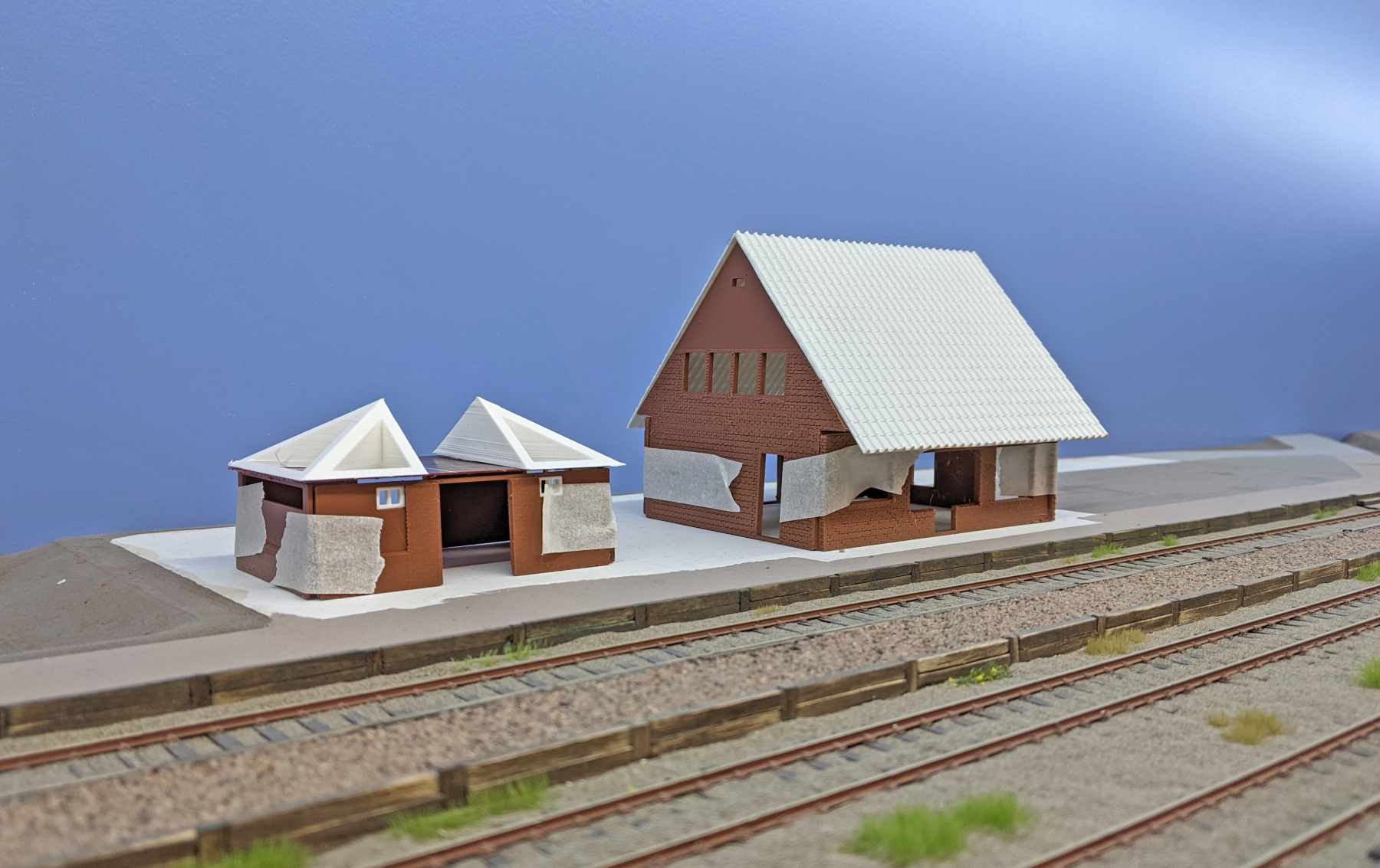

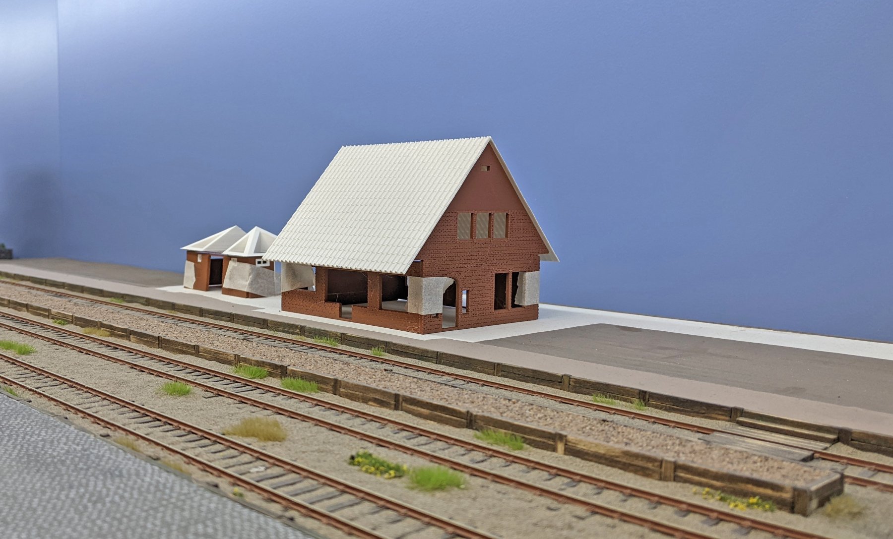

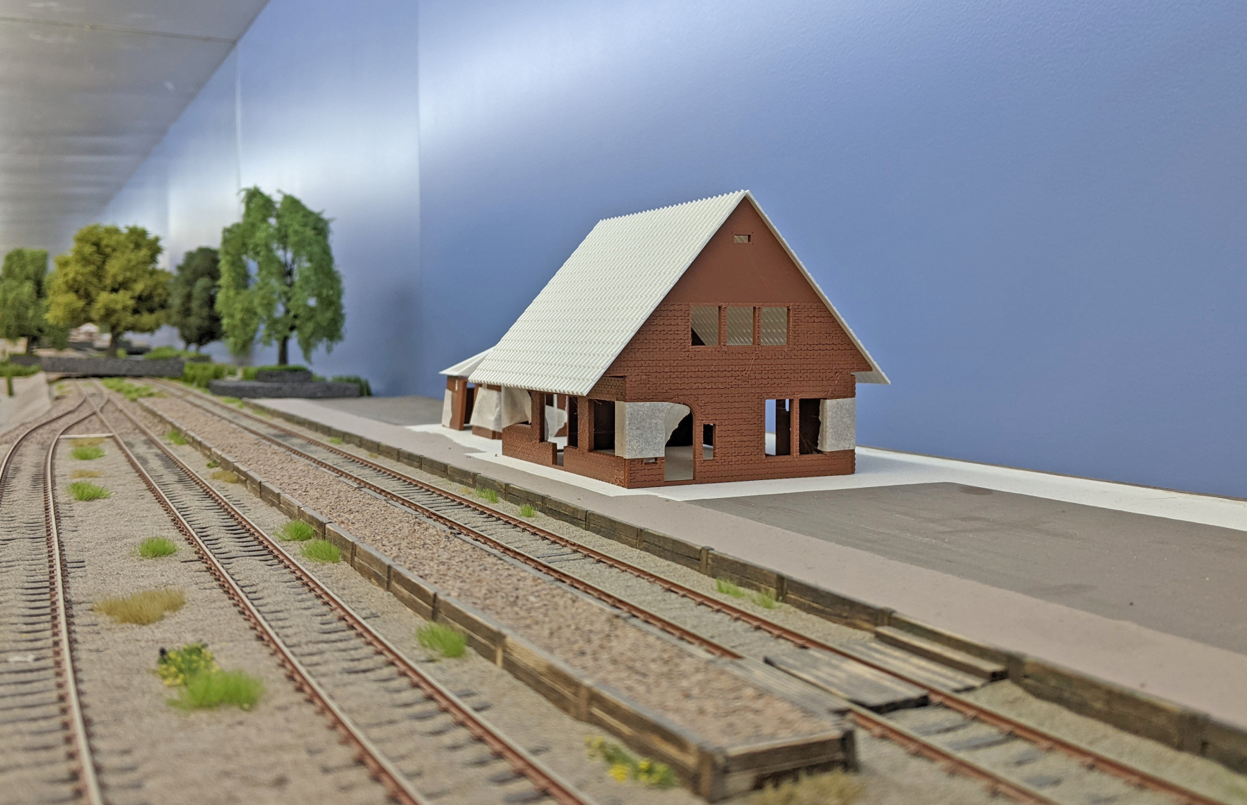

Er ontbraken nog twee belangrijke gebouwen, te weten het station en de bijbehorende goederenbergplaats. Gelukkig lagen die vandaag in de brievenbus, in de vorm van een kitje van 3D Scaleworks. Even in elkaar geplakt met tape om een beeld te krijgen:

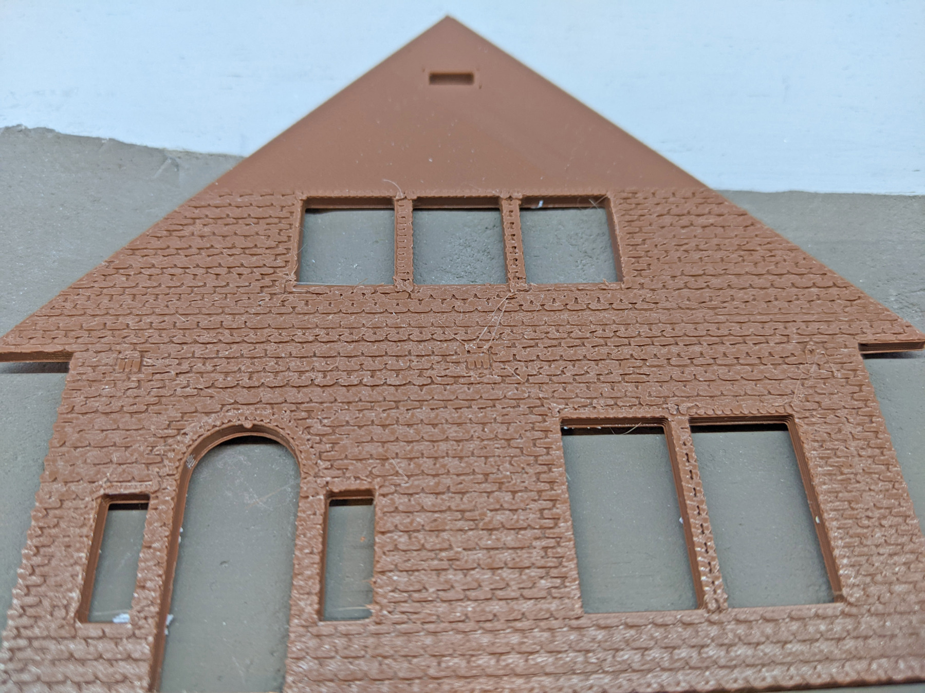

Het grootste probleem van de kit is de baksteenstructuur. De baksteenlagen lijken met elkaar versmolten, waardoor er een soort golfstructuur ontstaat in plaats van losse baksteentjes. In een andere gevel is zelfs een stukje waar bijna helemaal geen structuur in zit. Ik moet nog eens even nadenken hoe ik dit ga aanpakken, want het is toch wel hinderlijk zo:
Verder lijkt het wel een geschikt kitje.

Terug sturen , zou ik zo denken
En dan zelf maken met slaters muurplaat o.i.d.

Ik ga het niet terugsturen, want wat er voor de rest aan onderdelen bijzit (kozijnen, deuren, daken, betimmering, goten, regenpijpen enz.) ziet er prima uit en die zijn lastig zelf te maken. Maar het zou inderdaad kunnen dat ik de gevels zelf opnieuw maak.
