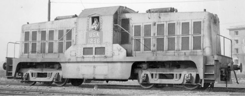

Fraai Reinier , hoe ga je het schaduwstation benaderen, komt het er achter of er onder?
En een vraagje de usa loc is dat de loc zoals deze bij de sgb rijd?want ik zie dat er meerdere modellen zijn uitgebracht dit jaar door de fabrikant  :P
En wat is dan het artikel nummer??
En de volgende moet er straks dan ook komen
ACME60257
http://www.tee-usa.com/store/media/acme60257.jpg
 ;D ;D
Reinier Z.
  • Berichten: 3368
Re: 's-Heer Heinkenspolder
« Reactie #80 Gepost op: 19 December 2016, 18:41:04 »
hoe ga je het schaduwstation benaderen?
Heel behoedzaam, want ik weet nog niet of hij bijt  :angel:
Het schaduwstation komt achter de landschapsmodules te liggen. Zie het startbericht van dit draadje.
De loc is nagenoeg gelijk aan de SGB-loc, op een paar details na. Het nummer klopt ook niet, maar daarvoor heb ik inmiddels een omnummersetje van MK. Dit is de loc: http://www.hornbyinternational.com/en/rivarossi/2823-usatc-steam-locomotive-road-number-1948-model-prepared-for-the-use-of-a-sound-decoder-hr2477.html
En dat dieselgeval is toch een ander model dan een NS 2000. Voorlopig zal er trouwens weinig bijkomen, eerst even een baan bouwen...
Reinier
