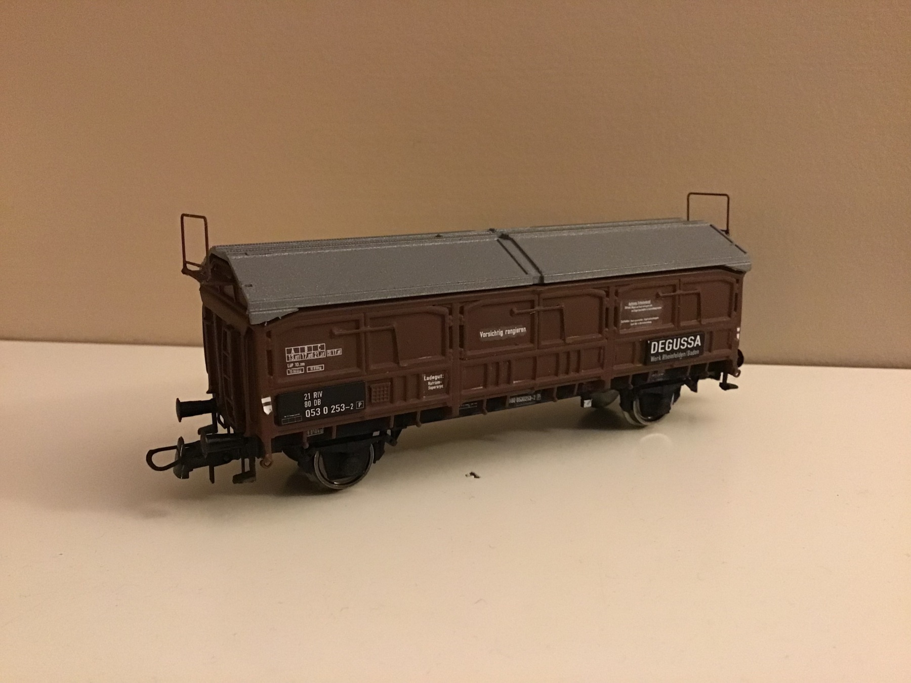

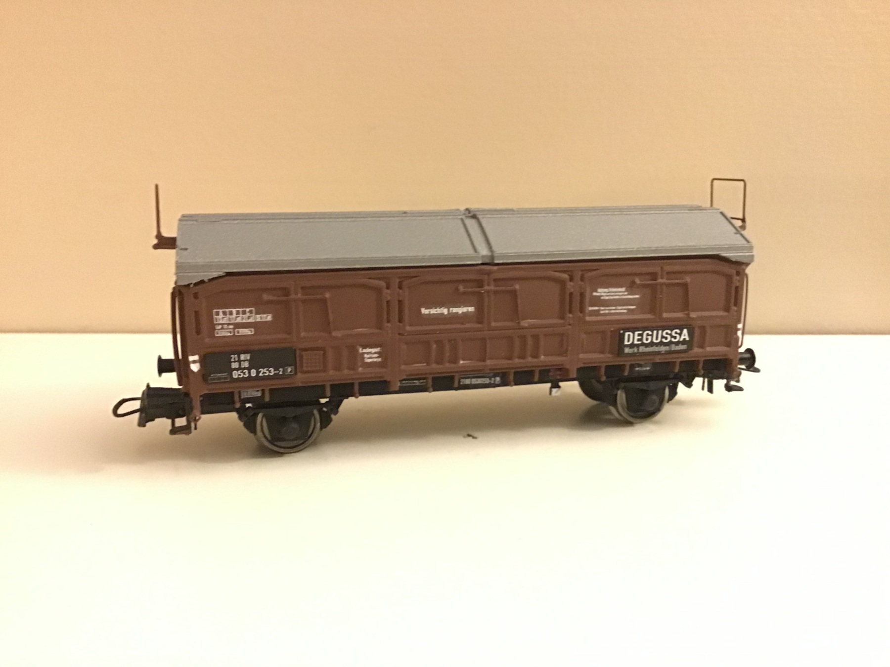

Een schuifdakwagen van Degussa op basis van een Roco schuifdakwagen met een 3D print van Epoche3d via Wagenwerk.de. Vrij basic ombouw. Oude bak er af en nieuwe erop. Als extra wel een setje Weinert goederenwagen onderdelen voor een nieuwe bufferbalk en buffers. Onderdelen van Hofine voor het bordes. Je zou ook het bordes van de Roco wagen kunnen gebruiken en de Roco buffers. Het dak komt ook van de donorwagen.
De wagen werd gebruikt voor granulaat vervoer tbv wasmiddelen productie

Goed geslaagde ombouw Arjan!
...en zo leren we weer iets: granulaat voor de wasmiddelen. Wat er al niet per spoor vervoert wordt/werd.

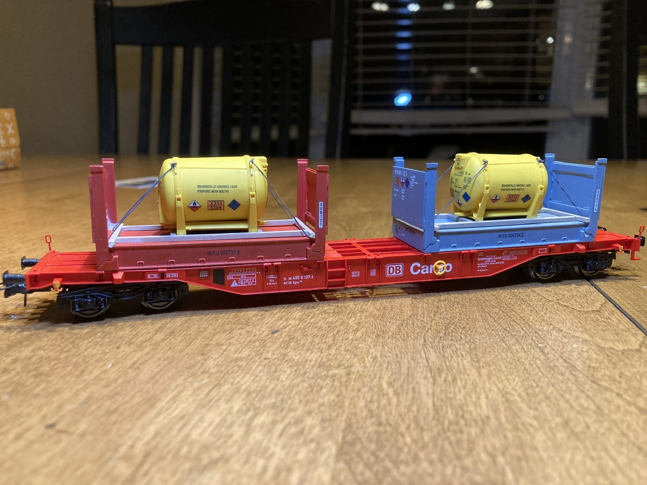

Naar aanleiding van een artikel in Railmagazine over een knutselproject met een containerwagen, 2 flatrack en 2 ketels.
Het artikel gaat over een containerwagen en een soort van dedicated spoorvervoer van 2 ketels op een flatrack. De.flatracks waarschijnlijk shipper owned en niet voor gebruik in het reguliere container vervoer gezien de de minimale opschriften.

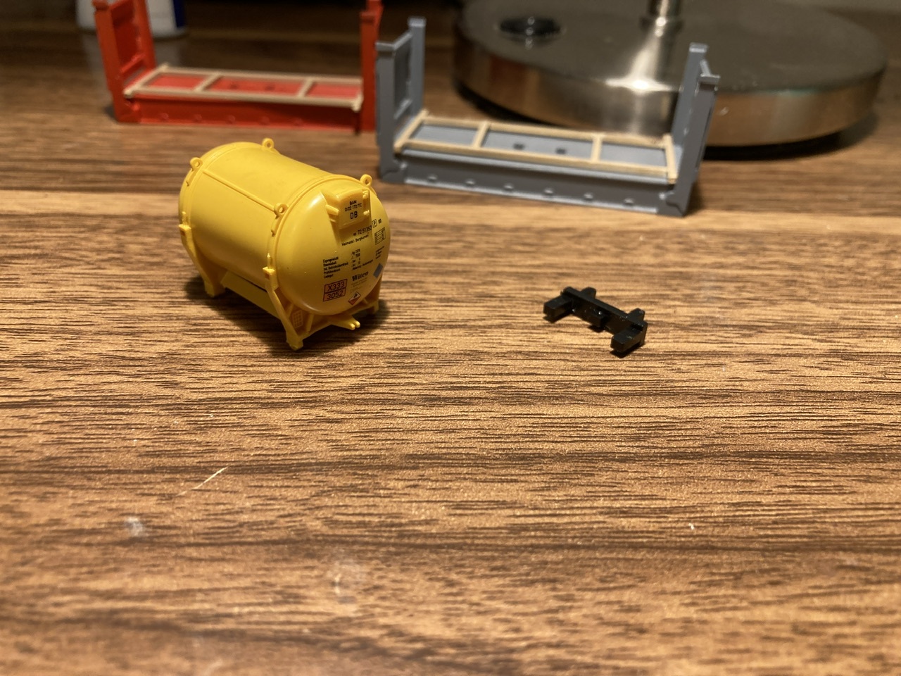

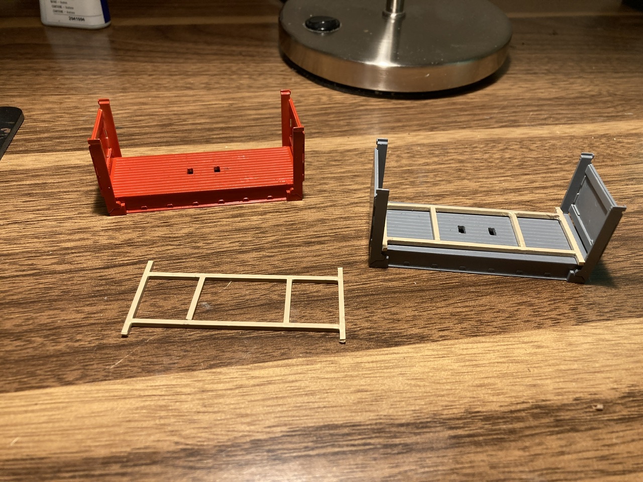

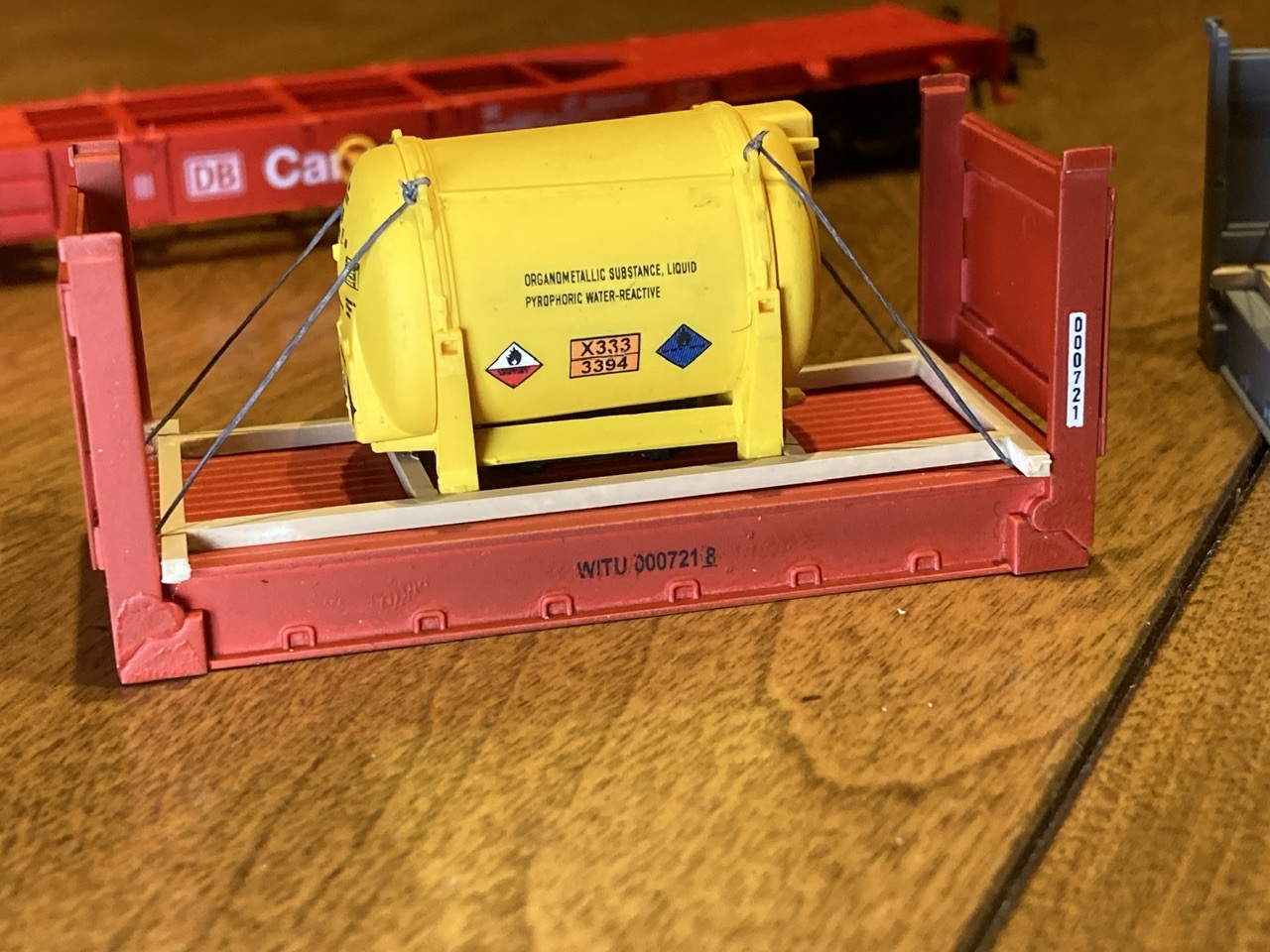

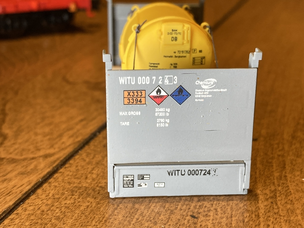

Voor het project hadden we een FLM container draagwagen van het type Sgns nodig. Ik had een rode DB cargo uitvoering gevonden. De gele ketels komen van een Marklin haus zu haus wagon. Ongeveer het enige model met ketels die niet bedrukt zijn met bier opschriften. In het artikel worden de flatrack s zelf gemaakt. Ik heb nog ergens 2 fllatracks van Herpa gevonden, die geschikt waren. De decals kan je van de website van Railmagazine downloaden.

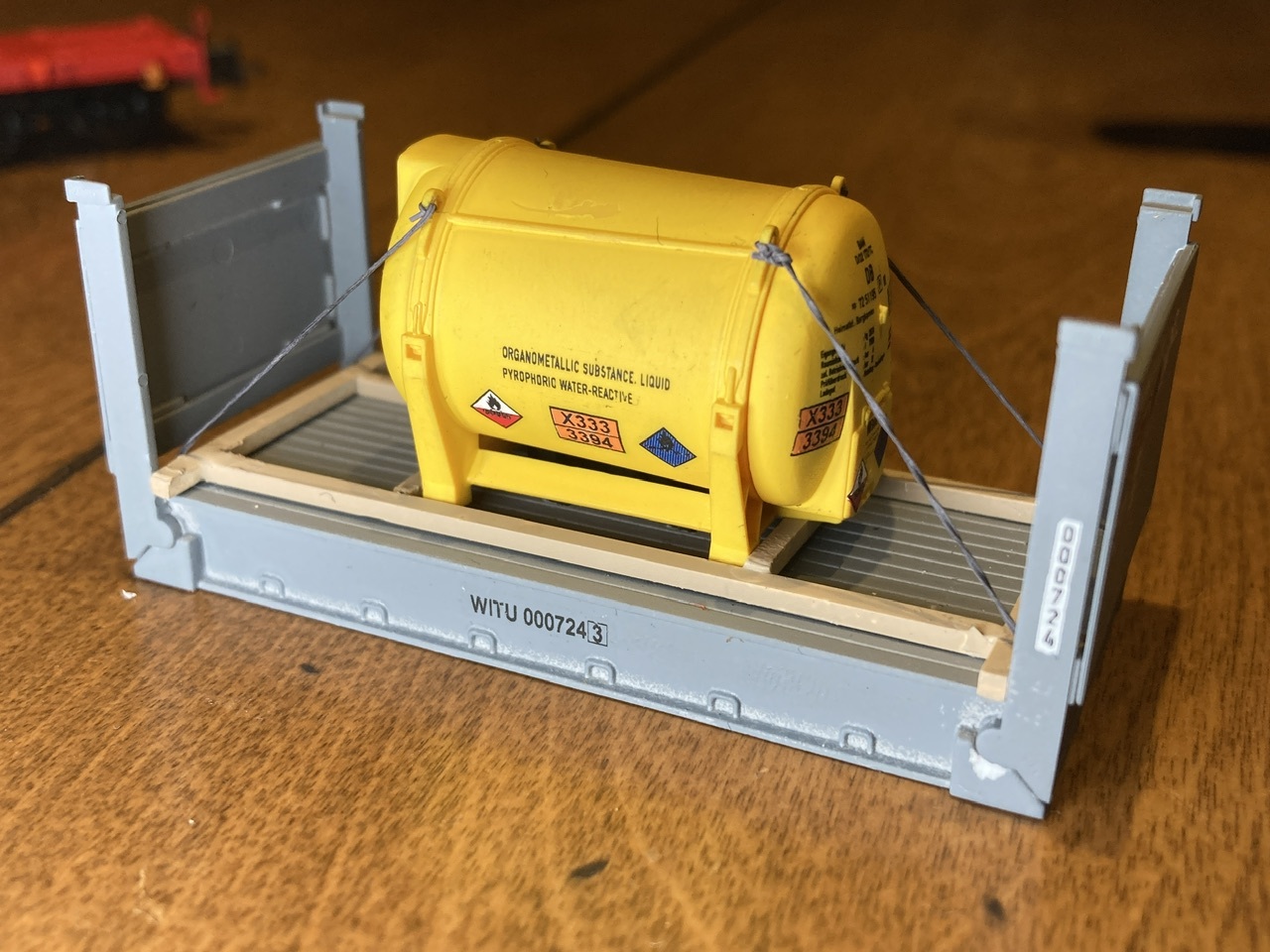

voor de bevestiging van de ketels op de flatrack ik heb ik voetje gebruikt die de ketel ook op de marklinwagen op zijn plek houdt. 2 rechthoekige gaten gemaakt en die de ketel op zijn plek houd. Een “frame” om de ketel op zijn plek te houden en sjordraden gemaakt van easyline. Imitatie kettingen had ook gekunt maar die krijgen niet echt straks dus het elastisch easyline voldoet prima.
Afgezien van extra decals op de ketel niks veranderd in tegenstelling tot het artikel waar een ladder en tankdeksel zijn toegevoegd.
De downloads decals van de website zijn goed voor 1 setje. Degene waar ik ze heb laten printen, ergens in de USA heeft het velletje vol gemaakt. Maar goed ook want ze zijn wat kwetsbaar dus wat extra was geen luxe..
De flatracks moet ik nog op de wagon lijmen en dat doen we met tzt houtlijm.
De rode had beter een andere kleur kunnen zijn vanwege het contrast met de containerwagen.

De flatracks met gaten voor de ketel en houten frame
De Marklin ketel
De ketel op de flatrack, de decals zijn al “verweerd”
Zoals het uiteindelijk moet gaan rondrijden
Arjan
