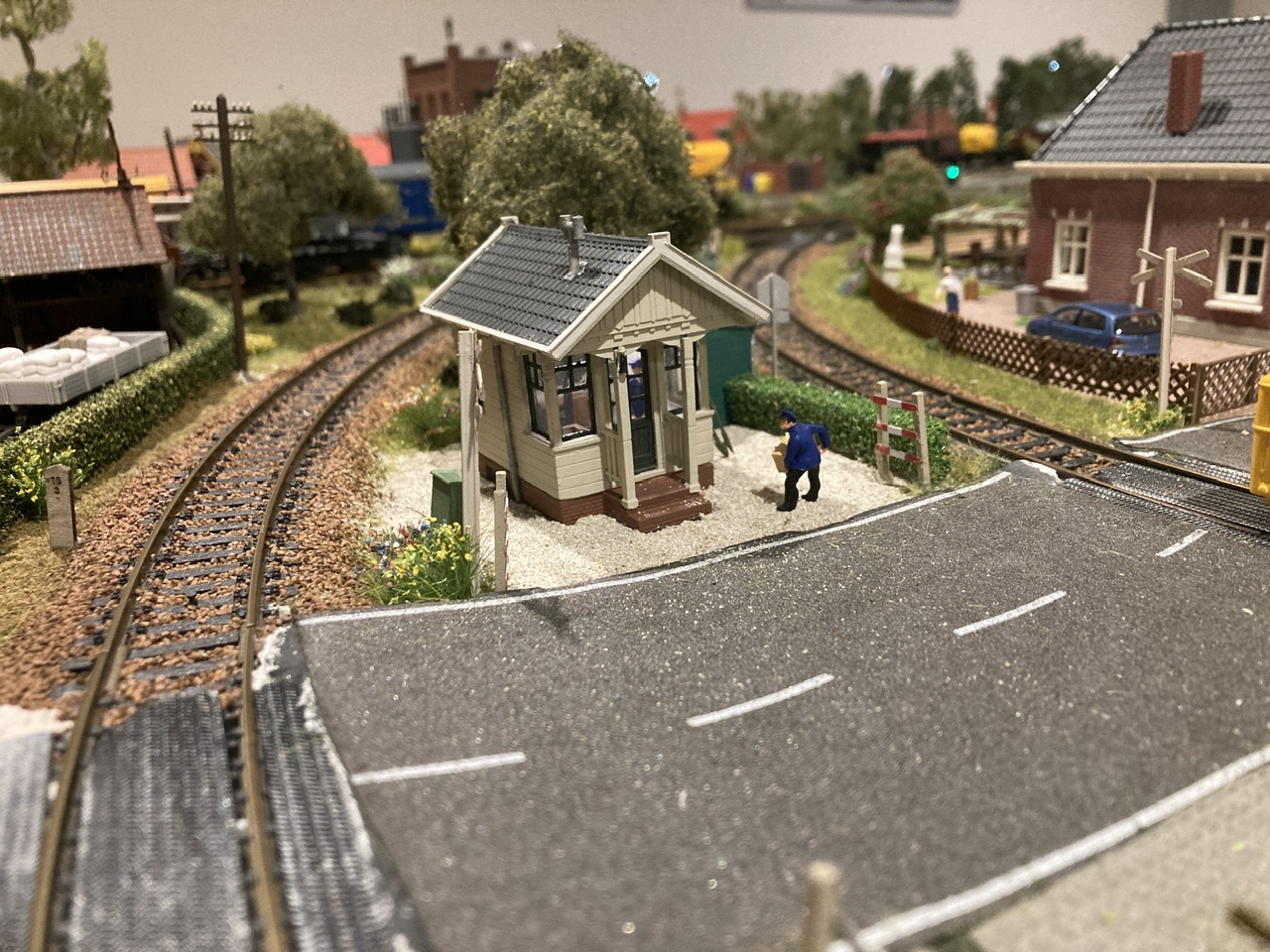

De blokpost heeft ook een plekje gevonden tussen het havens poortje en de zijlijn.

Re: NL-baan in Canada
« Reactie #512 Gepost op: 05 November 2023, 09:55:11 »
Prachtig plekje voor de blokpost en leuk sfeertje  (y)

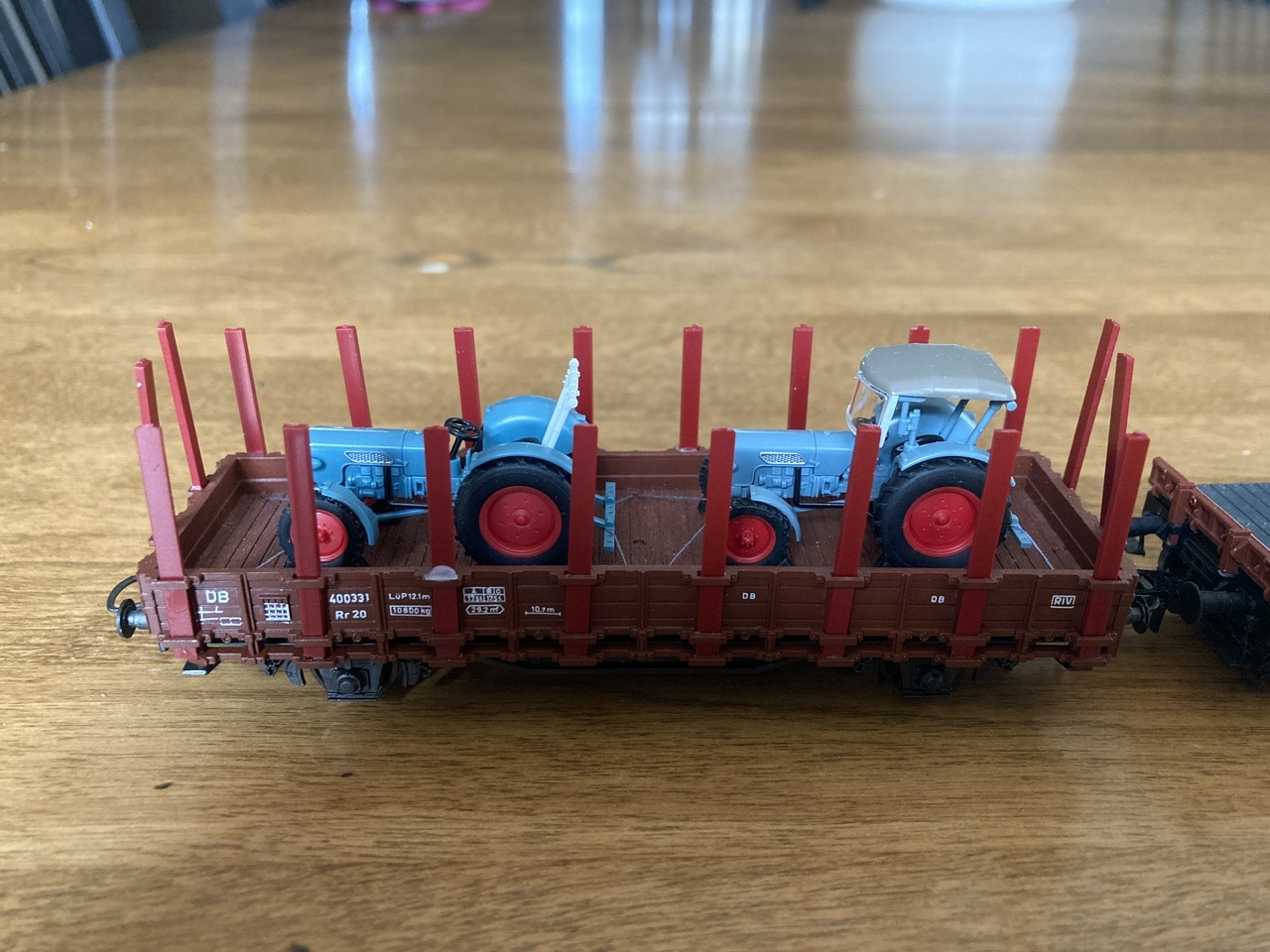

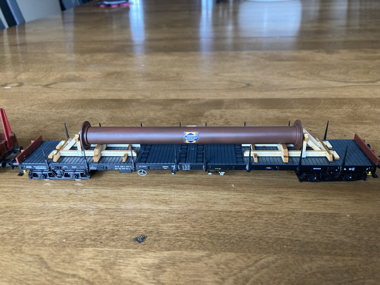

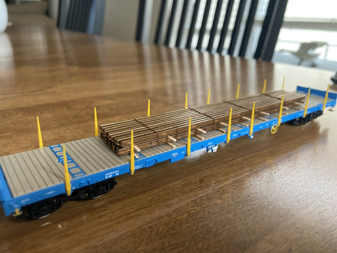

De afgelopen tijd war wagen ladingen gefabriekt. Een rongen wagen met 2 trekkers, losse buislading van een lasercut kit en een lading rail staven voor op een infra wagen

« Reactie #514 Gepost op: 13 November 2023, 08:09:36 »
Mooi resultaat Arjan.
Dus goed gefabriekt!

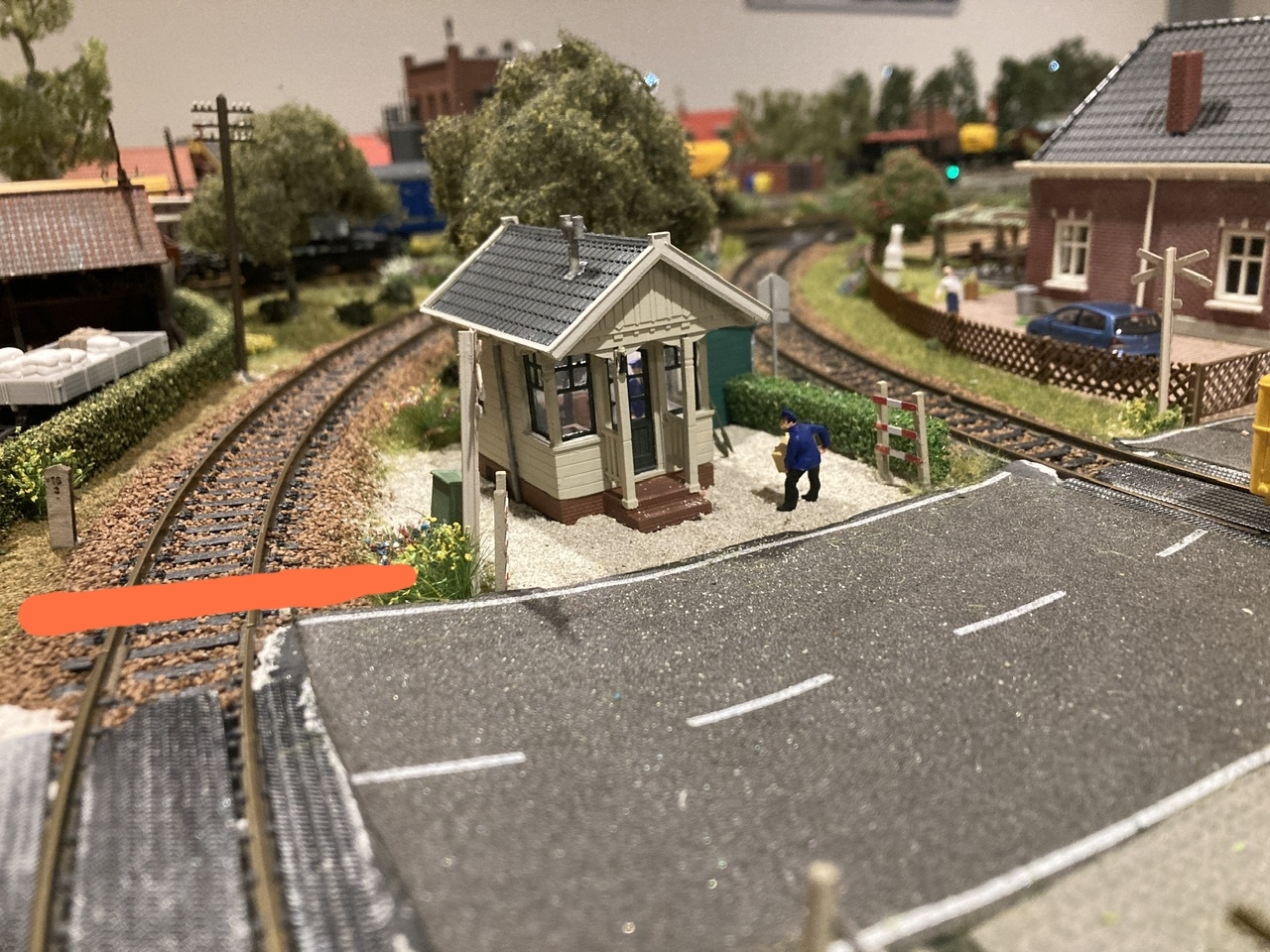

Hoi Arjan,
Het verkeer heeft bij de overweg wel een probleem. De overweg tussen de sporen is smaller als het wegdek. Je zou er niet aan moeten denken wat de gevolgen zijn in de echte wereld. Je rijdt in het donker de overweg op met de fiets, scooter, auto of wat voor vervoermiddel dan ook en ineens is er een kuil tussen de sporen omdat de overweg smaller is dan de weg.
Juist omdat de rest van dit stukje van de baan zo gedetailleerd uitgevoerd is zou ik hier nog eens naar kijken.

Voorwat betreft de opmerking over de overweg in 2018 kreeg ik daar ook al een opmerking over
Ziet er al met al goed uit,maar vind je zelf ook niet dat je weg die het spoor oversteekt totaal een flater slaat bij de rest van wat je hebt gebouwd ?
Ski schanzen zijn het nog altijd niet,al is getracht dat aan te pakken ?
Denk dus niet dat ik er iets aan doe. Het andere spoor heeft het zelfde probleem.

Hoi Arjan,
Je zou ook wat gras op de weg kunnen strooien  je zie vaker gewoon een weg versmalling bij overwegen.

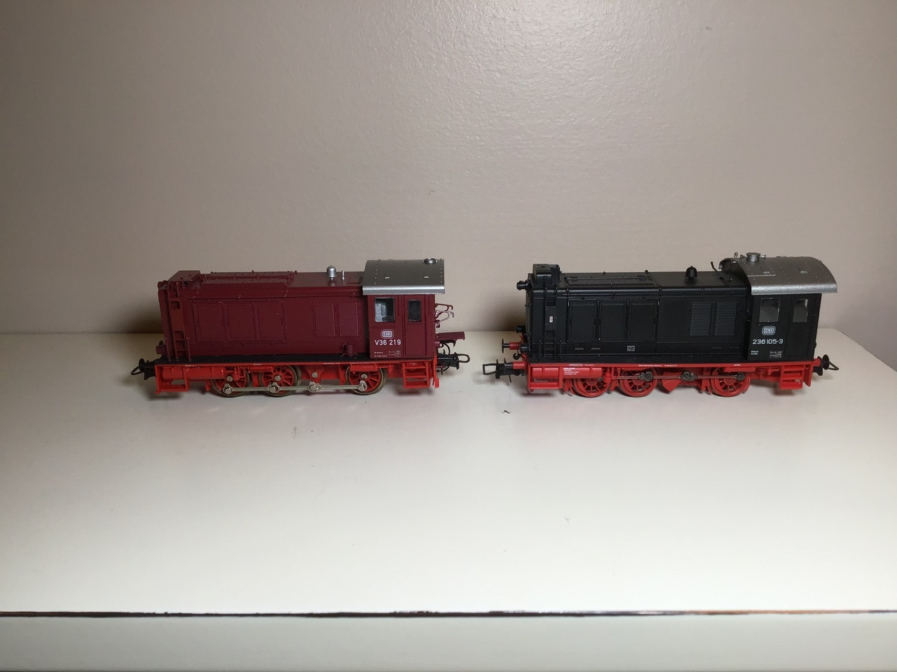

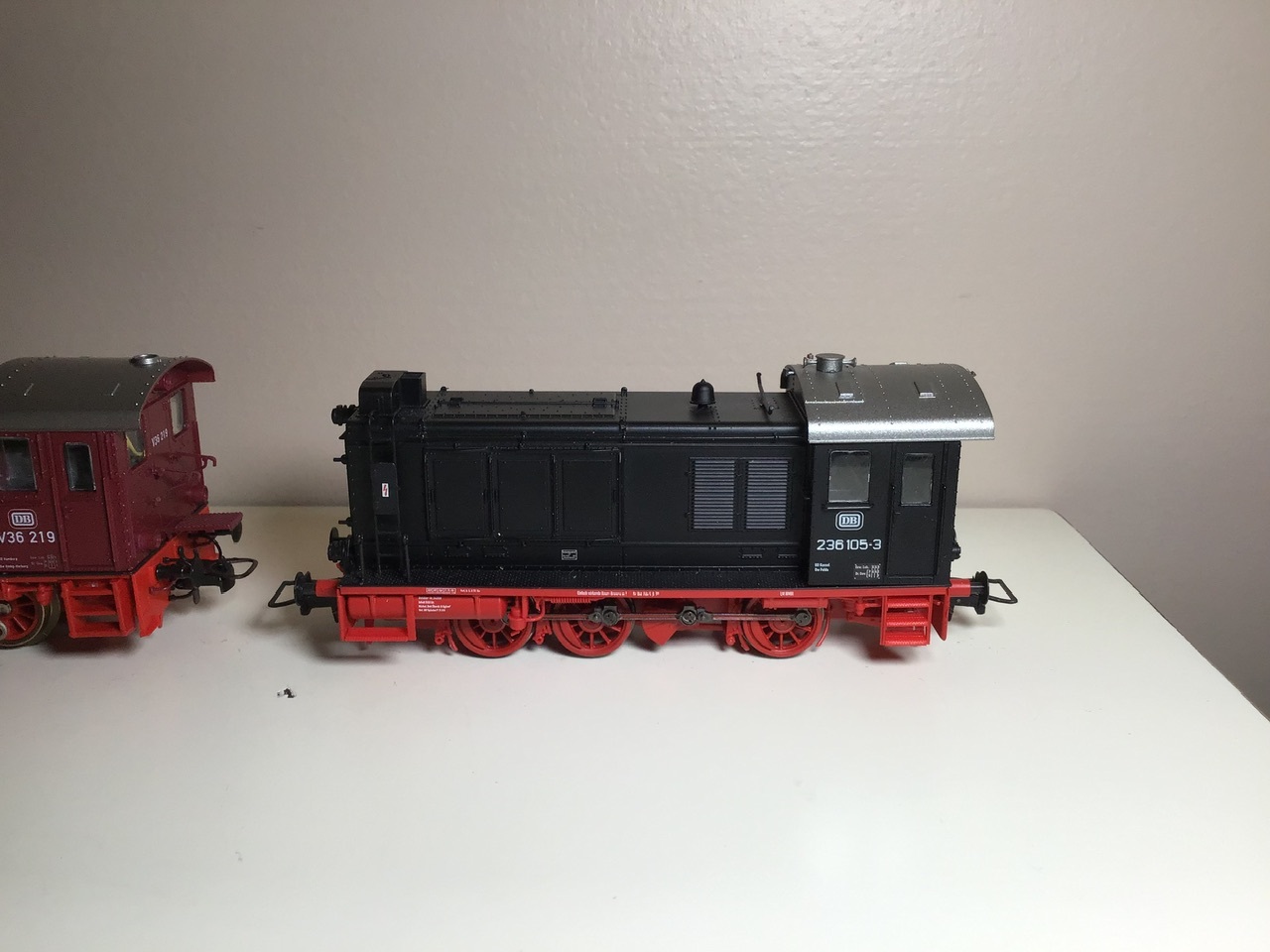

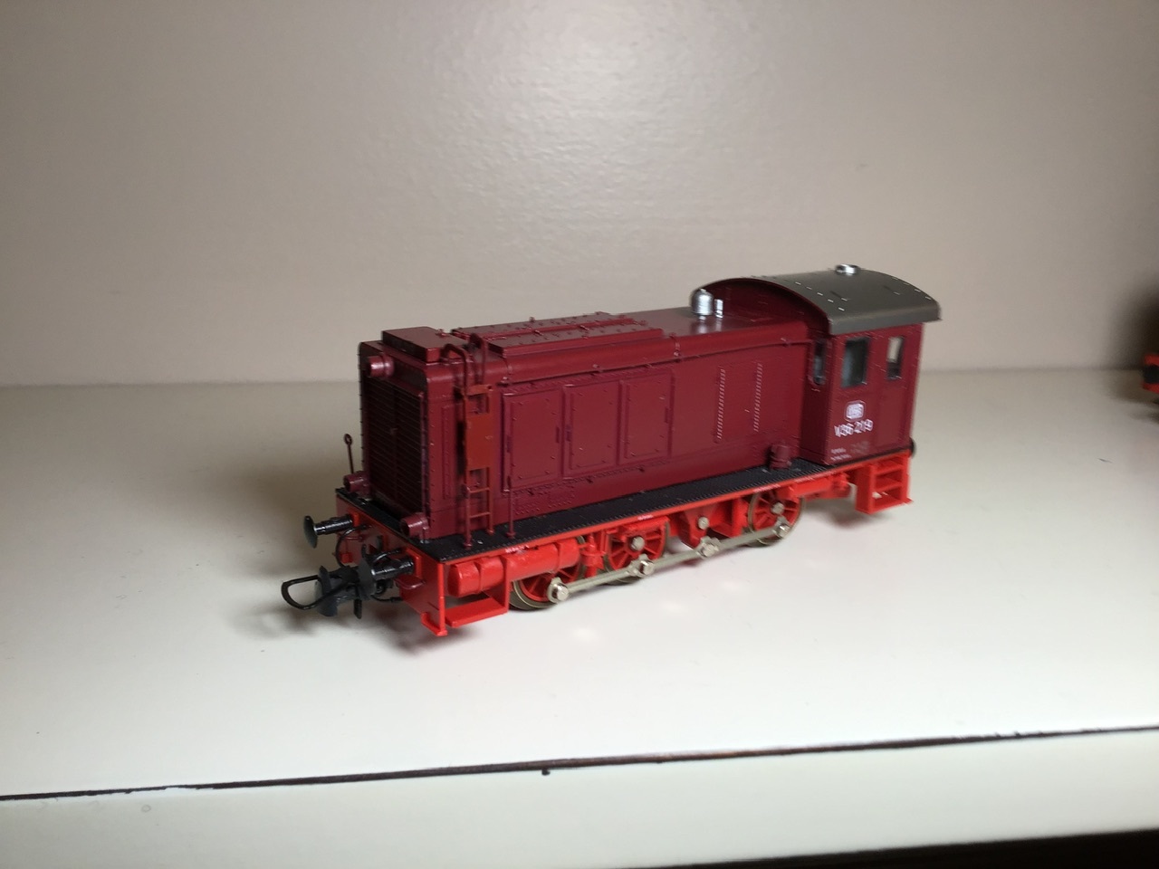

Als bijvangst en om de verzend kosten een beetje te drukken. Een DB V36 in het rood. Het modelletje is van Lima en eigenlijk best wel aardig als alle losse onderdelen er opzitten. Er zit ook wel een motertje van het merk Buhler in met 2 grote messing wormwielen die ook als vliegwiel fungeren. Het ding heeft stroom afname op 4 wielen. De voorste en achterste as zijn aangedreven en de midden as in principe met een tandwiel via de voorste as. Die heb ik er uit gehaald omdat ik tijdens / na het digitaal ombouwen het drijfwerk er niet goed in kreeg.
Er zit nu een lokpilot 5 in met schakelende verlichting. Nog steeds met gloeilampje. Nadeel is wel dat aan de voorkant het door de huif heen schijnt. Dimmen helpt wel iets maar als je teveel dimt zie je verlichting niet meer. Voor de rest kan het lokje prima “kruipen “ maar de aandrijving is iet wat lawaaiig.
De trekkracht heuvel op is ok zolang het maar bij een paar wagentjes blijft.
Ik heb ook een Brawa V36 en die gaat heuvel op niet heel veel beter dan de Lima. Als beide losjes  naast elkaar staan doen ze vind ik niet voor elkaar onder. De afmetingen zijn nagenoeg hetzelfde

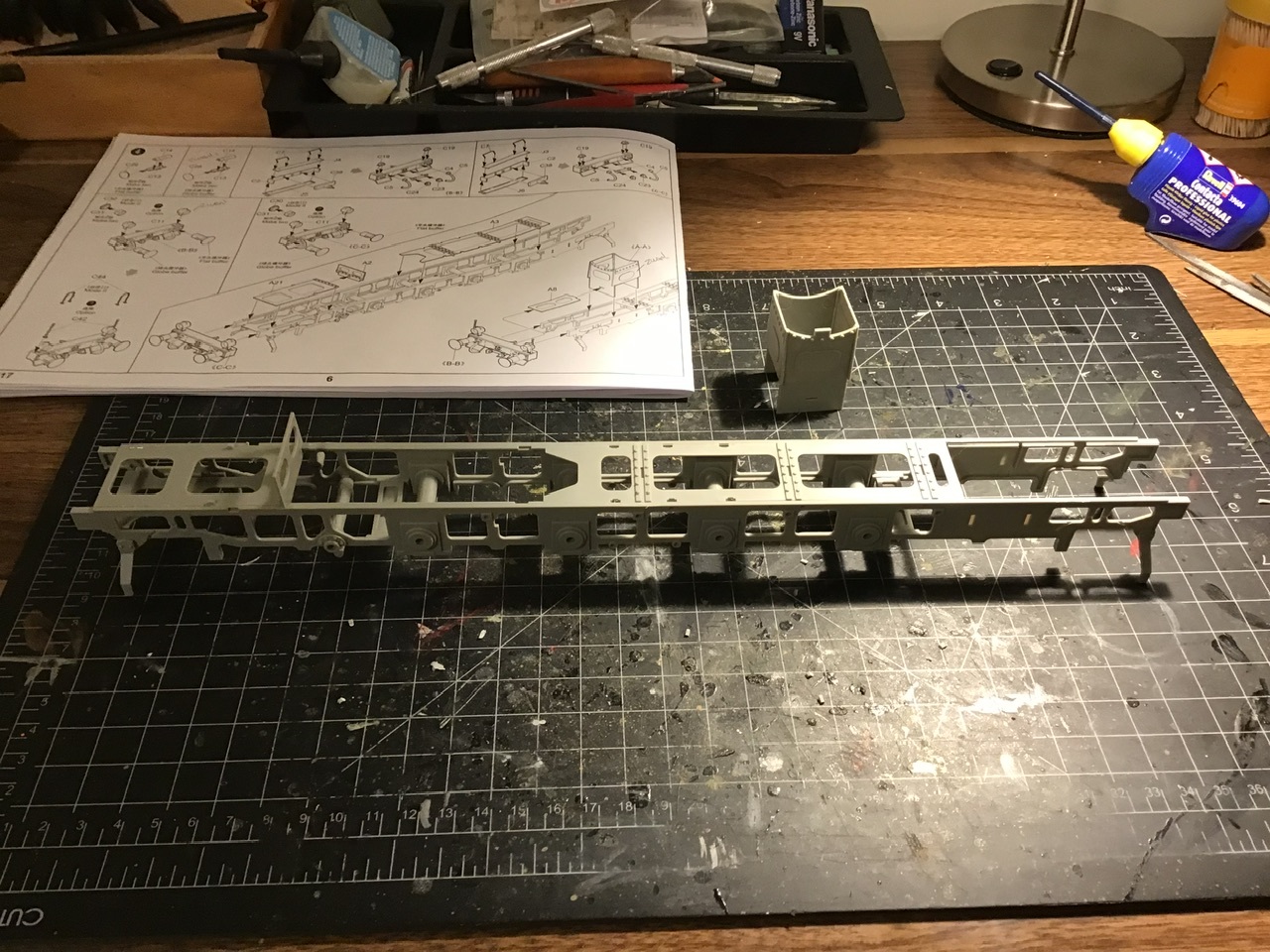

Deze bouwdoos van een Trumpeter stoomlok binnen gekregen. Dit weekend begonnen met het frame.
Het is de bedoeling dat hij gewoon rood en zwart wordt. Ivm het spuiten moet dan niet helemaal volgens de bouw beschrijving werken (geen airbrush) dus alles wat rood moet op het frame eerst afmaken en dan de zwarte delen er op. Kleine onderdelen kunnen wel bij gekrast worden denk.

Dat is een BIG loc Arjan.
Verstandig dat je deel voor deel gaat bouwen i.v.m. het verven anders wordt het wel erg lastig.
Ik ga je bouwupdates met belangstelling volgen.

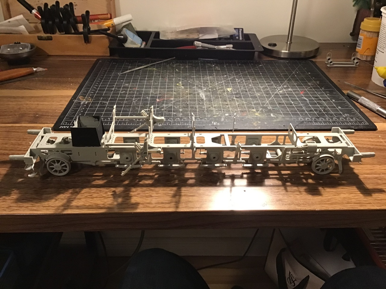

In de namiddag en avond weer aan het frame gewerkt. Tot zover de progressie. Morgen weer verder.

Nu al behoorlijk indrukwekkend  (y)
